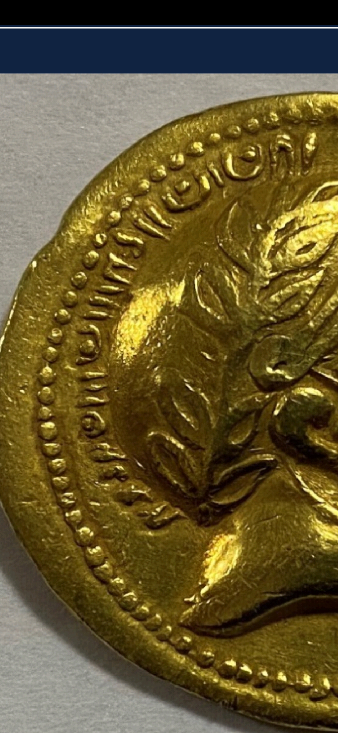

Помогите перевести, говорят древне-греческом или индо-греческий.Спасибо.https://upforme.ru/uploads/0014/0c/bd/547/t579172.jpg
Успокойтесь мужчина  ..., вам МАНРО уже сразу написал , что это никакая не надпись , а ТАКОЕ видение художником древне-греческого гребня на шлеме правителя ... ! ** Художника может каждый обидеть ...**
Монеты обсуждать бессмысленно , ибо это - ** FUFELUS NATURALUS **   и   ** Дас ист фантастиш ... **    https://i116.fastpic.org/big/2022/0313/01/82bfbd4182089ffb3b50625890c67401.gif  :flag:

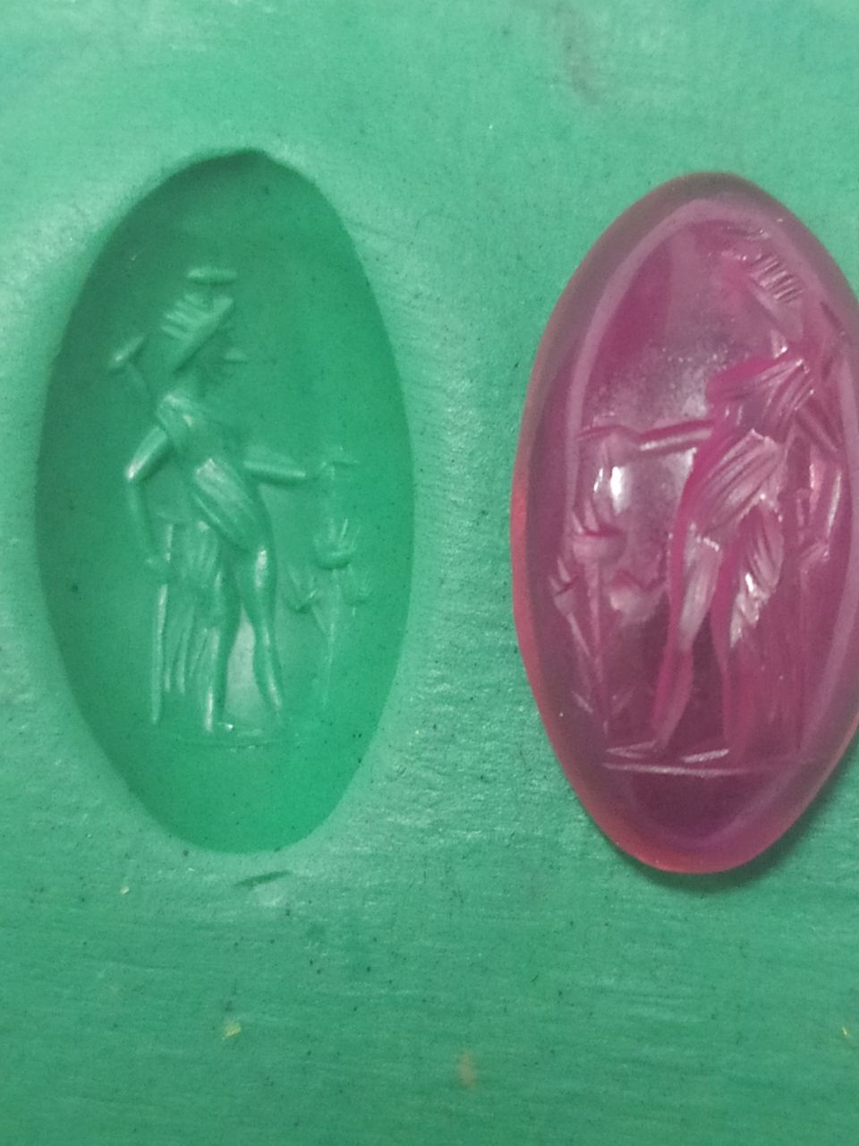

https://upforme.ru/uploads/0014/0c/bd/547/t621697.jpg
Помогите определить период и происхождение инталии.
