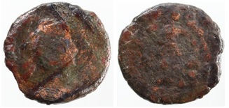

Есть вот такой любопытный экземпляр - вес 1,97 г, D -12 мм.
Похоже, провинциальная чеканка. Есть ли какие предположения?

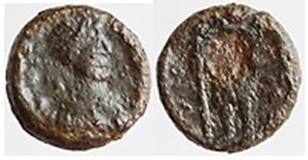

Вот, появился ещё один схожий экземпляр
Вес - 1,37 г, D-13 мм
https://upforme.ru/uploads/0014/0c/bd/530/t598652.jpg
Это поздний Рим, но никак не республика.
Может быть, только в RIC я ничего похожего не нашёл.

Реверс пентанумия Византийского с крестом
https://www.acsearch.info/search.html?id=3307337
https://www.acsearch.info/search.html?id=4238397
вторая монета с реверсом позднего Рима
https://www.acsearch.info/search.html?id=8592397
Что на аверсах непонятно, вторичное использование какое то ,
нечто отдаленно похожее на монету из Одесского музея -уголки надчеканены поверх рельефа Пантикапейской монеты,
https://bosporan-kingdom.com/145-3267/1.html

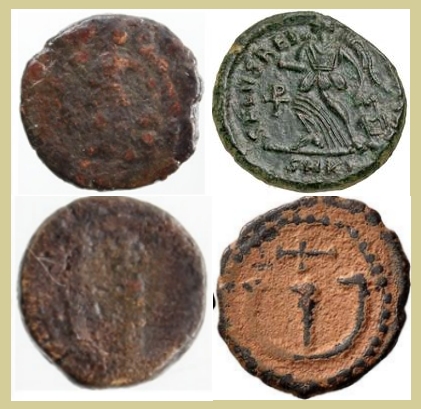

Показалось, что изображения совпадают, да и вес с размером тоже.
https://upforme.ru/uploads/0014/0c/bd/150/t255436.jpg
Да, фото очень - не очень ...
Совпадают. Глаз - алмаз!

Предположу -пентанумий Херсонеса "VICTOR"
https://www.monetnik.ru/monety/antichny … ya-282241/
Точно!!!!
А, я зациклился на треножнике.
Благодарю Вас, Vladimir!
