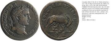

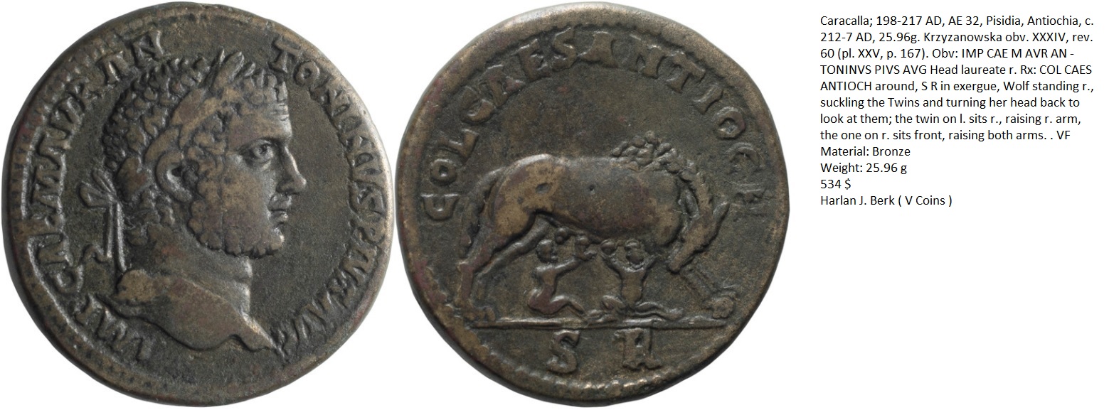

https://upforme.ru/uploads/0014/0c/bd/73/t846514.jpg
Привет коллеги!
Приобрел недавно крупную провинциальную медь Каракаллы из Антиохии. Размер 32 мм и вес 26 г. - крупняк . Надписи на латыни сообщают , что отчеканена монета в колонии цезаря Антиохии.
А под обрезом надпись SR. Номинал продавец описал как АЕ 32. И подобных монет схожего размера и веса различных императоров в сети хватает. И везде SR и номинал не назван - только АЕ 29-33.
Кстати надпись SR ни как не обьясняется. Мне кажется , что это Sistertius Romanum. Размер монеты ведь подходит. Но почему продавцы об этом не упоминают. А что вы думаете на эту тему?
Спасибо. Валерий.

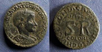

И еще одна похожая монета для примераhttps://upforme.ru/uploads/0014/0c/bd/73/t533543.jpg

Любопытная версия - не лишенная логики.   :yep:

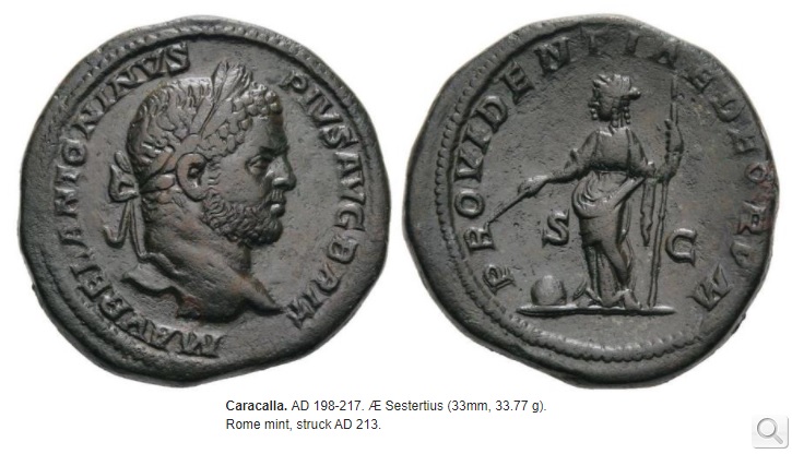

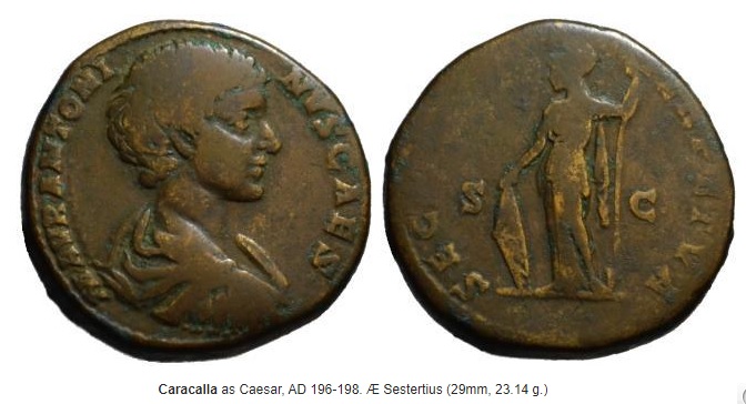

А  сестерции Каракаллы столичного чекана сопоставимы по весу?
                                                :question:
Да , соответсвуют. Вот два на вскидку.
https://upforme.ru/uploads/0014/0c/bd/73/t115299.jpg
https://upforme.ru/uploads/0014/0c/bd/73/t57156.jpg

Я сомневаюсь что это так. Во-первых, римская имперская и провинциальная денежные системы, это вещи разные. Хотя те же денарии вполне себе иногда чеканили в провинции, но они оформлены в имперском стиле, и не принадлежат к провинциальной денежной системе. Во-вторых, не было массовой практики как-то обозначать номиналы на монетах, есть в античной чеканке такие примеры, но их немного. Думаю, эти буквы обозначают что-то другое. Возможно, даже где-то в литературе этот вопрос и поднимался, но я этого не вспомнил. Может кому-то из коллег попадалась такая информация, и они ей поделятся, было бы интересно.
Есть вариант S R = Senatus Romanus Ссылка
Вот, точно же! Примерно что-то подобное я и предполагал, хотя не знал об этом наверняка. Век живи, век учись))
Спасибо! Теперь понятно.
...опаньки! ЗдОрово! Респект за инфу...
