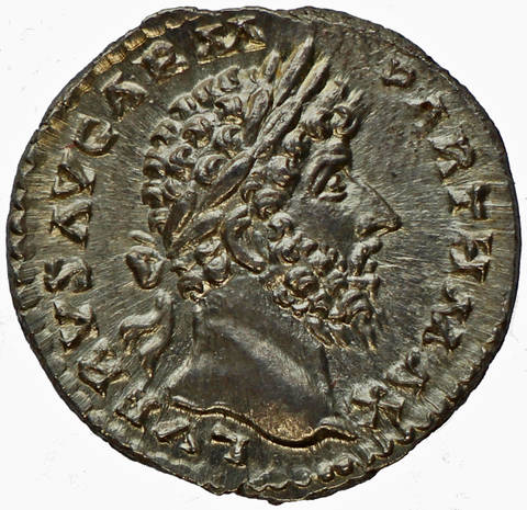

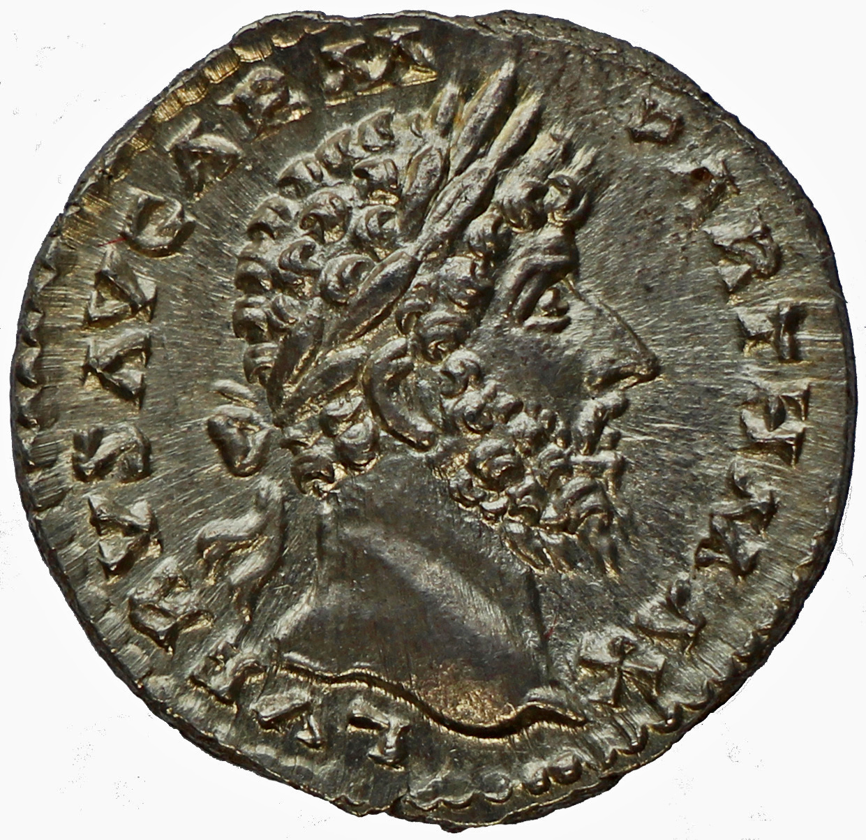

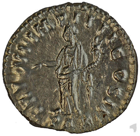

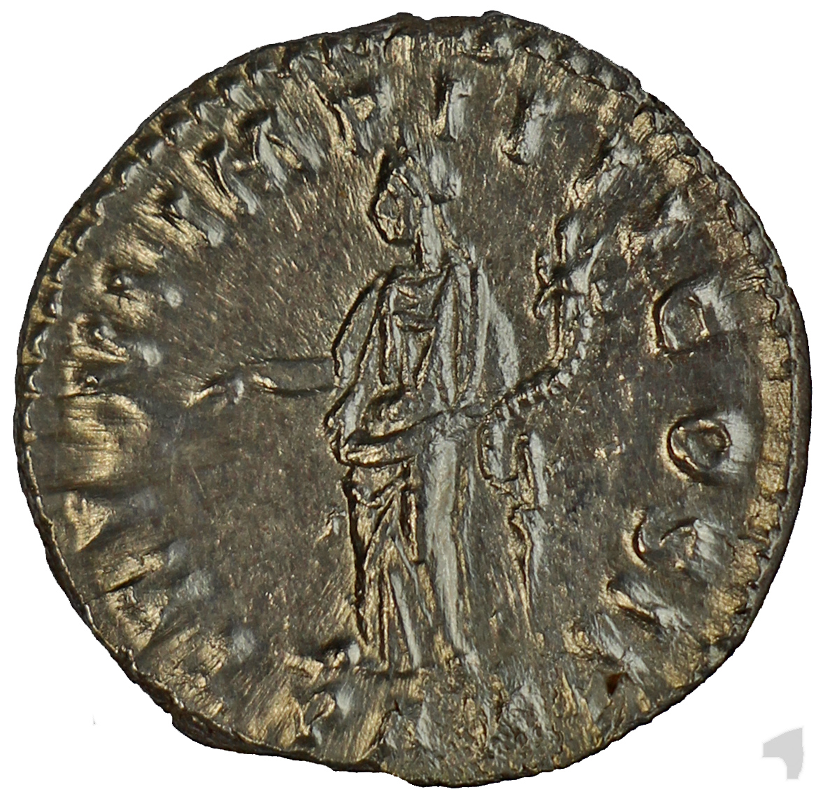

Есть вот такой Луций Вер.
Внушает мне он некоторые подозрения.
RIC 561. Вес 3.45г
Портрет вроде нормальный и следов литья нет.
Но напрягает несколько моментов:
1. Патина отсутствует напрочь, как и не было.
Монета настолько люстровая, что как будто вчера отчеканена.
(Фотошопом блеск немного убрал)
2. Размытость букв, особенно на реверсе.
   Кто что думает?
https://upforme.ru/uploads/0014/0c/bd/358/t152238.jpg
https://upforme.ru/uploads/0014/0c/bd/358/t417034.jpg

На мой взгляд - нормальная монетка. Но...
Тоже по пунктам пойду:
1. Фото очень бы хотелось более информативное... Понимаю, что сложно, когда монета в штемпельном блеске... Лучше фото - точнее оценка форумчанами... И фото гурта монетки - ну, Вы сами все знаете... А еще лучше видео - крупное и резкое... Совсем иная картинка будет... Пока, я понимаю, что речь идет о денарии и совсем блестящем, как яйца у того кота, но гляжу на фото монетки, и ощущение, что это густо патинированный сестерций... Видео (хорошее) поможет точно увидеть как выглядит монетка...
2. По патине... Вот тут я как раз совсем не удивлен... Сколько общаюсь с коллекционерами Рима, она делятся на три группы (не считая "по-мордовочников" - это самая большая фракция): тех, кто собирает ранних императоров (считайте фанаты "12 цезарей"), и у кого интерес угасает после Адрианов-Траянов; тех, кто собирает со 193-го года, и интерес теряется на Филиппе Арабе; и тех, кто подбирает красивые монетки поздних императоров...
А вот, скажем, коллекционеров монет Антонина Пия или Луция Вера - я не встречал никогда... И думаю, не встречу никогда... Просто, во-первых, уж очень беден историческими событиями период правления Антонина Пия, и уж очень много денариев было отчеканено в период его правления... Да и похожи его монеты друг на друга... Каких-то ярких новшеств в чеканке монет мы не наблюдаем, новых необычных сюжетов на реверсах - тоже... Ситуация чуть меняется при последующих императорах, но в реальности интерес к их монетам - минимален... Отсюда - возьмите любой солидный аукцион - пролистайте быстро Рим... За монетами тех же Траяна и Адриана в качестве идет охота, найти в штемпельном блеске - случается нечасто, а если случается - то ценник ого-го... Та же картина, начиная со 193-го года... А вот по монетам - Антонина Пия или Луция Вера - сплошь монеты без патины и в штемпельном блеске - десятками... Просто монет гораздо больше найдено - и кладовых, и просто в удивительном сохране (хорошо помытых) - отсюда и "блеск" такой, что глазам больно... А интереса ажиотажного на монеты Луция Вера - нет... И ценник на них - адекватный, и монету можно всегда спокойно выбрать...
Так что, то, что этот денарий - без патины, и, "блестит, как гордость кота" - это нормально... 99 процентов денариев и антонинианов Рима - помыты, а если патина и есть, то нагуляли ее монетки уже в коллекциях... На планшетах...
3. По непрочекану легенды на реверсе - бывает... Тут немного другой момент - если денарий из Вашей коллекции, то он будет напрягать... Не потому, что сомнения будут терзать о том, что "с монетой что-то не так", а просто если можно взять монету с замечательно прочеканенным аверсом и реверсом (а для Луция Вера, как и для Антонина Пия и Марка Аврелия - проблем с этим нет), то есть смысл перевести именно ее в дубли, и отобрать себе в коллекцию монету, которая будет больше радовать глаз... Ну, это моя ИМХА...  http://s014.radikal.ru/i329/1711/da/6b51eb392b1c.gif

Тоже не вижу в этой монете ничего криминального, но бывает, что монета не ложится в коллекцию. Например, все остальные в патине, а эта без. И смотрится в планшете как бельмо на глазу. Тогда с ней можно расстаться. Сам сталкиваюсь с подобными вещами постоянно.
Спасибо за развернутый комментарий.
Видео попробую сделать.
  По Пию согласен. Но я вот уже полгода не могу найти красивого Марка Аврелия. Все монеты - то портрет непрочеканен или просто некрасивый, то металл уставший, то реверс не в дугу. А уж с женщинами ихними еще сложнее.

Как по мне так нормальный Луций! У меня их 4 штуки. 2 хрустовых и 2 не очень. А размытость букв на реверсе я думаю это движение металла во время удара, это же не машинная штамповка, а человек молотком лупит.
Согласен, Иван. Бывали случаи, когда берешь того же СС - чеканка Эмесы... Ну, там в 99 случаев из 100 - без слез не глянешь... И ты понимаешь, что найти что-бы все было прочеканено, и монета была в штемпельном блеске - несколько лет пройдет, прежде чем хотя бы одну найдешь... Дал слабину, учитывая редкость, хапнул ту, что не дотягивает до состояния всех моих остальных... Выложил в планшет - и "как гнилой зуб в челюсти" - ну, не радует совсем... Рука сама тянется ее вынуть - в итоге она покидает коллекцию...
Закончил я ерундой заниматься... Беру только монеты в штемпельном блеске, в "хрусте"... Кстати, и жить стало легче... Потому, как такие монеты по Северам - раз-два в месяц бывают... Вернее чаще, но идут с одними и теми же обортками, которые уже есть в коллекции... Так что выбрал то, от чего глаз не оторвать, постарался ее забрать... Если ценник не задран астрономически, то принял... А дальше просто отслеживаешь следующую "добычу"... Единственное - неравномерный выброс монеток... Бывает месяцев пять вообще ничего (денежку свободную подкапливаешь), а потом сразу 5-6 монет ОЧЕНЬ достойных и чрезвычайно редких... То густо, то пусто...
Вот сейчас и NAC, и Roma, и на прошедшем Ире-Ларри Голдбергах тетра тирская Каракаллы была - пока глаза разбегаются... Есть очень интересные монетки... Но тетру у Иры-Ларри (каждый раз ржу, вспоминая, что Ира это пожилой еврейский старичок) - уже взял, думаю по Роме и НАКу - что попытаюсь там взять... Есть над чем по Риму подумать...
Но и по эмесским денариям - в итоге таки да - положил три просто роскошных денария - два СС и одну Домну... Из старой австрийской коллекции - дилер несколько десятилетий отбирал, в итоге эту тройку положил себе в коллекцию... Ну, а я через дилера их к себе забрал... В "хрусте", с прекрасной прочеканкой, в густой патине, под которой замечательный штемпельный блеск... "Тарапыться нэ надо" - тут уважаемый Манро прав - КАЖДАЯ монетка должна радовать глаз... Нельзя что-то хватать - чтобы что-то "закрыть" или "галочку поставить"... ИМХО...  http://s014.radikal.ru/i329/1711/da/6b51eb392b1c.gif  http://s019.radikal.ru/i621/1711/5f/dce98ec67d29.gif  http://s019.radikal.ru/i628/1711/ca/3a2d0509b9cb.gif

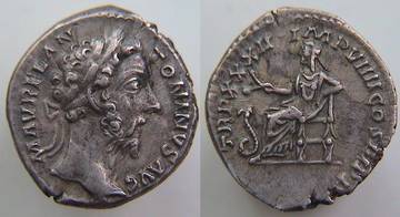

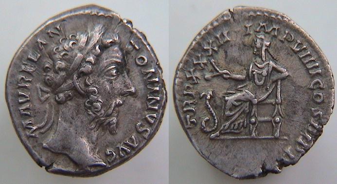

Хотя есть монеты не красивые, но прикольные! Я вот этого увидел и подумал , куда это он так вылупился? :D Смешной портрет.
https://upforme.ru/uploads/0014/0c/bd/36/t319993.jpg

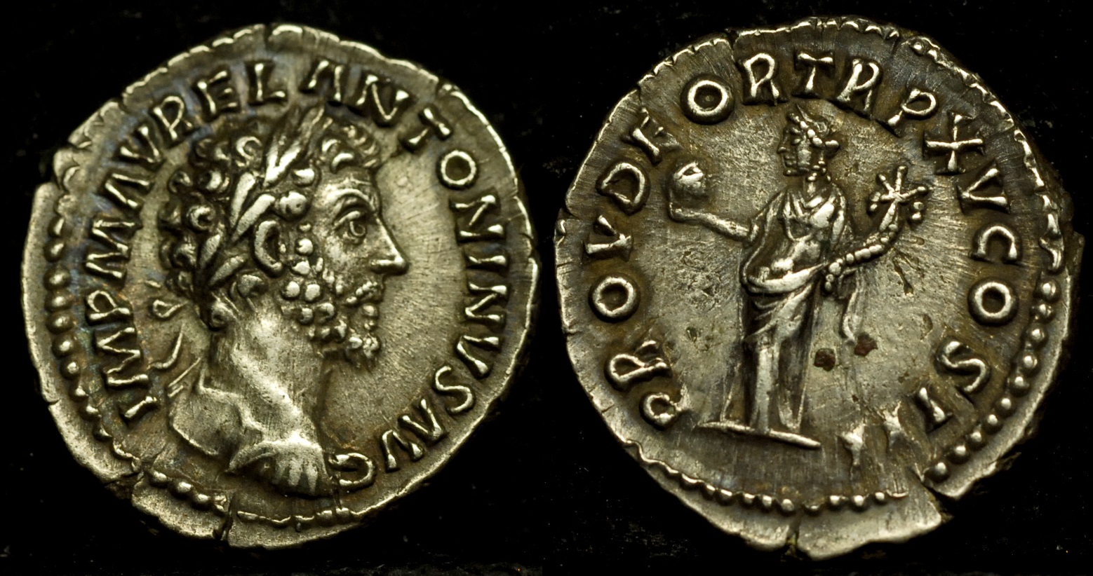

Хотя есть монеты не красивые, но прикольные! Я вот этого увидел и подумал , куда это он так вылупился?  Смешной портрет.

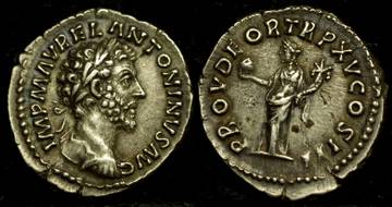

  У Пия красивые портреты, Фаустины красивые бывают, даже Луций Вер тоже обычно неплох.
А когда смотришь монеты с Марком - такое впечатление что ученики какие-то делали.
https://upforme.ru/uploads/0014/0c/bd/36/t606991.jpg
Тыщю раз выставлял этот денарий! как видите есть, но надо терпение и искать. :flag:

Нормальная монета. Абсолютно нормальная.
И, почему то, знакомая... Видел вроде я этот экз..

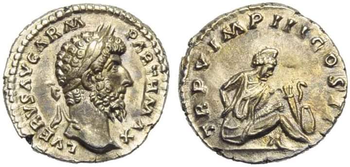

https://upforme.ru/uploads/0014/0c/bd/188/t145302.jpg
Листал фейсбук, вот попалась.
Я бы взял такую , при том что денарии не собираю .
У Луция попадаются очень выразительные портреты. Этот просто классный!
На одном из аукционов , выставлен аналогичный денарий , если не ошибаюсь от 800 Евр.
