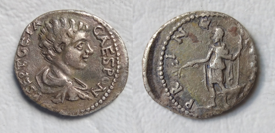

Какие мнения будут об этом денарии?
Тип ясен - RIC IV 15A, не ясен двор, тк. я считаю, что это не римский чекан. Есть два мнения - Лаодикея и имитация. Не могу пока согласиться ни с тем, ни с другим
Может быть кто-нибудь видел аналогичные штемпели? Я не нашел.

Стиль легенды довольно странный, да и последней буквы на аверсе не хватает... Вполне может оказаться подражанием...
Подождем мнения xxxcaracallaxxxы, надеюсь тогда все и прояснится...

Коллеги, доброй ночи!!! С глубочайшим уважением, но соглашусь - не похожа монетка по стилю - от слова совсем - на лаодикийский чекан... Там в общем-то корявый стиль, но стиль... Присущий именно этому монетному двору... А тут - скорее подражание... Я бы предположил... Но, по подражаниям я не большой спец... Так что добавить ничего не смогу, сорри...  http://s014.radikal.ru/i329/1711/da/6b51eb392b1c.gif
Еще больший не спец. Но волосы, ...а оборотка вообще на регулярный чекан не тянет. Подражание, но уж не совсем местечковое, имхо. А там? Интересно, вес есть? И м.н. (вот бы Украина).

Спасибо, кто высказался. Вес вечером напишу. При всей "нерегулярности" в надписи есть свой стиль, особенно на реверсе. Уверенность какая-то. В подражаниях уверенности нет.
Привлекло еще нечто странное справа от фигуры под ногами. Возможно, это дефект чекана
Выкрошка штемпеля.
Поддержу версию о подражании
