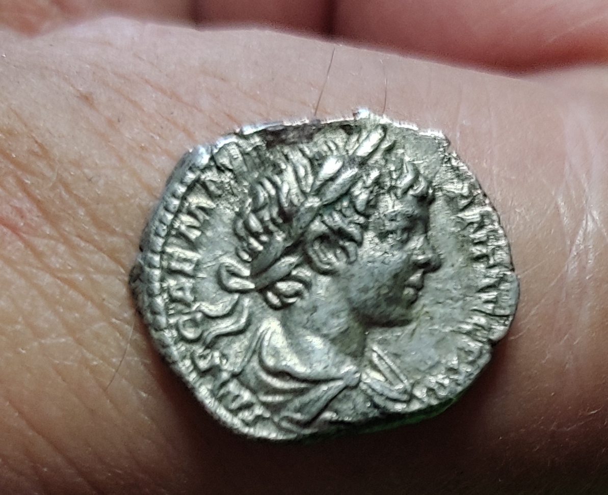

Вопрос - просьба к знатокам Северов, номер по каталогу и ссылку , если не трудно по денарию.
Вес 3.53гр.
Диаметр 18мм.
https://upforme.ru/uploads/0014/0c/bd/188/t186582.jpg
https://upforme.ru/uploads/0014/0c/bd/188/t295223.jpg

По легенде аверса IMP CAE M AVR ANT AVG P TR P это RIC 26
У 22А  IMP CAES M AVR ANTON AVG
1151
http://dirtyoldbooks.com/roman/id/car/car145.jpg
RIC 26a, C 599 Denarius Obv: IMPCAEMAVRANTAVGPTRP - Laureate, draped and cuirassed bust right.
Rev: SPESPVBLICA - Spes advancing left, holding flower and raising skirt. 198 (Rome).
1152
По RIC это номер 22А
Спасибо всем троим, всё таки ещё раз убеждаюсь , что форум - сила.
Я ,конечно , определил , что это Каракалла, но сомнения мои не развеялись.
Так всё же какой это номер по каталогу? Прошу продолжить дискуссию.

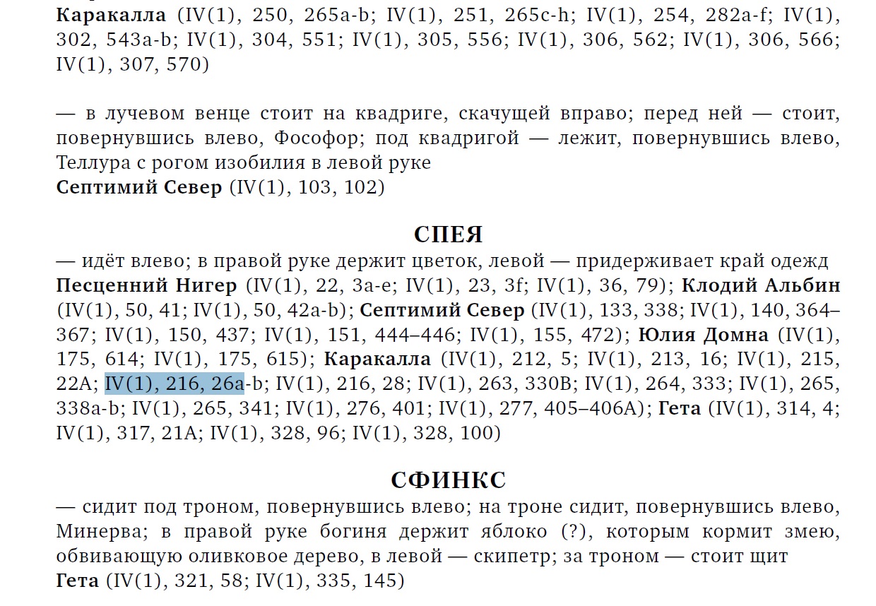

Вот с каталога Сергея Тимирязева.
При нажатии на картинку, она становится в правильном положении.

RIC IV(1), 216, 26a.
http://upforme.ru/uploads/0014/0c/bd/321/t777405.jpg
1157
Спасибо , уважаемый Сергей Георгиевич! 26а , чеканка Рима.
Всем огромное спасибо! :flag:
Если , уважаемый Алексей не будет оспаривать, то ,как раньше говорили, принято единогласно. :flag:

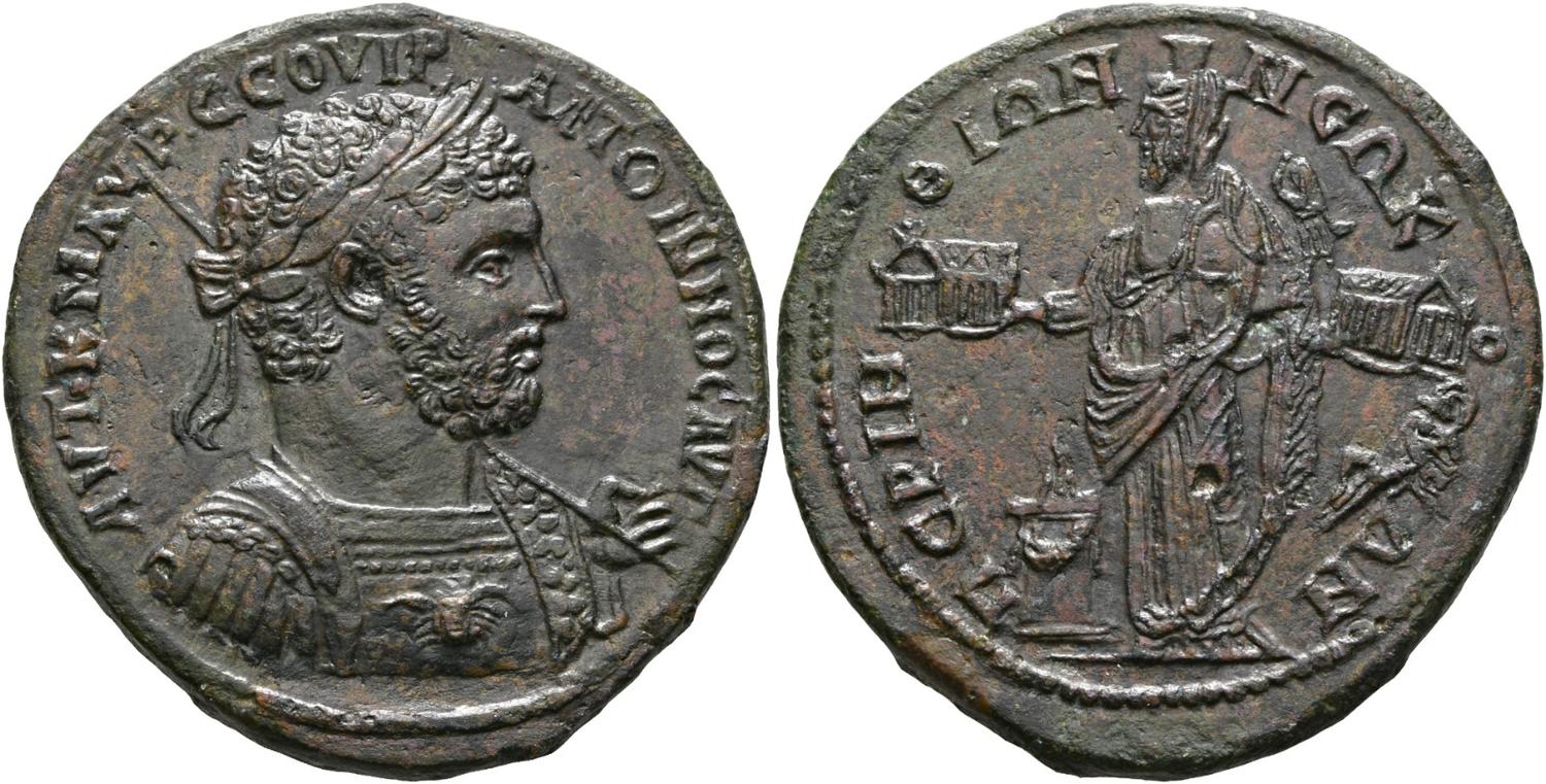

К сегодняшнему разговору в "Сайгоне".
Оказывается, мы уже обсуждали на Форуме медальон Перинфа.
Вот этот экземпляр, кажется?
http://upforme.ru/uploads/0014/0c/bd/321/t459747.jpg
RÖMISCHE PROVINZIALPRÄGUNGEN
THRACIA. Perinthus. Caracalla (211-217 n. Chr.)
(D) Lokalbronze ("Medaillon") (37,19 g), ca. 215-217 n. Chr. Büste mit Lorbeerkranz, Kürass und Lanze über linker Schulter / Gottheit mit einem Tempel in jeder ausgestreckten Hand, zu Füßen Altar. Varbanov III 235 (R8). Geglättet und bearbeitet.
RR s.sch.
Эта монетка входит в небольшую серию медальонов Перинфа, посвященных визиту в город Каракаллы, который в ещё в 214 г. начал собирать в придунайских областях Империи большое войско для похода на Парфию.
Уже в 215 г. Каракалла двинулся на Восток, проходя (видимо, с длительной остановкой) через стратегически важный город Фракии – Перинф, который по своей значимости всегда соперничал с Византием. Ещё во время военного противостояния между Септимием Севером и Песценннием Нигером Перинф однозначно поддерживал Севера, а Византий – Нигера. Поэтому позднее Север разрушил стены Византия, а все права и привилегии города передал Перинфу. Видимо, именно в это время Перинф получил также право на проведение Актийских и Пифийских игр, которые должны были символизировать объединённое почитание двух братьев – Каракаллы и Геты.
Хотя рассматриваемый медальон относится к периоду уже после смерти Геты, одновременное проведение Актийских (начало сентября) и Пифийских игр (конец августа – начало сентября) продолжилось и стало определённой «фишкой» Перинфа. Символом двух игр стали два городских храма (видимо, воздвигнутые в честь праздников), два призовых яблока и пр. – которые довольно часто изображались на монетах Перинфа.
Как я понял, у твоего медальона есть две разновидности: Серапис держит на ладонях два храма (символ игр), и Тихе города Перинфа держит два храма.
Так как Перинф стоял прям на берегу Пропонтиды, предполагаю, что «мужичок», лежащий справа – это не речной бог, а сам Океан.
Почему изображена Тихе Перинфа, думаю, понятно. А вот Серапис – это отсылка к любимому богу самого Каракаллы. Все последние годы своей жизни он шлялся по всем античным «здравницам» (Эпидавр, Александрия и т.д.) – занимаясь восстановлением своего душевного и телесного здоровья. Предполагают, что после убийства Геты у Каракаллы слегка поехала крыша, поэтому постоянное обращению к Серапису как богу здоровья – самое то…
Всё ИМХО.
Могу лишь добавить, что два храма в руках Сераписа - это всё же не символы игр. Судя по легенде реверса ΠЄPIN ΘΙΩ N NЄΩ KOPΩN, Перинф получил титул "Неокор" (буквально - "смотритель храма") как город, имевший храм (в нашем случае - 2 храма), посвящённый культу императора (в нашем случае - Каракаллы).
P.S. По-прежнему, предполагаю, что лежащий бородатый мужик, показанный справа от фигуры Сераписа, - это речное божество. Может быть - Океан. Над правым плечом Сераписа - женская фигура с поднятой рукой. Объяснить её пока не могу. Может это и не баба, а мужик или жрец, с накинутым на голову краем тоги. Фиг его знает...  :dontknow:
