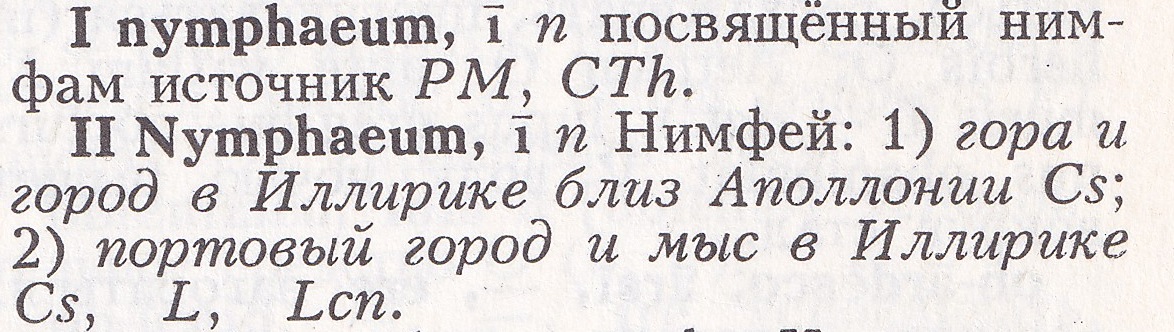

1. НИМФЕЙ. Знаток латыни и греческого И.Х. Дворецкий в своём классическом латинско-русском словаре даёт несколько значений этого слова. Русское написание даётся для второго значения (как город), но написание однозначное - нимфей.
http://upforme.ru/uploads/0014/0c/bd/321/t369896.jpg
2. АМФИПОЛЬ. Можно, конечно, по-прежнему писать Амфиполис, но тогда призываю быть последовательными и применять это чтение и к другим греческим городам с таким окончанием - т.е., скажем, писать по-русски вместо Константинополь - Константинополис, Неаполь - Неаполис и т.п.
А вообще, никакой такой грамматической полиции не существует, поэтому кто, как хочет - пусть так и пишет...   :crazy:
Отредактировано Никто (2020-12-23 00:52:07)
Георгич, как всегда четко и внятно! Респект!  https://s014.radikal.ru/i329/1711/da/6b51eb392b1c.gif

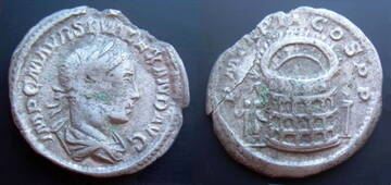

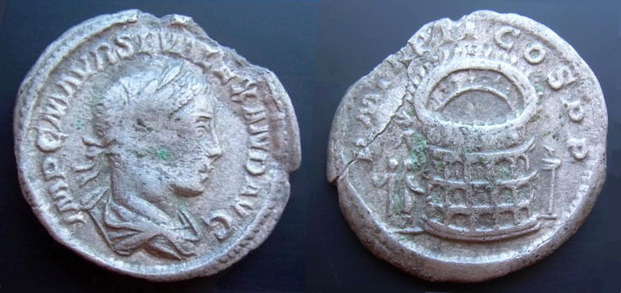

Первый действительно редкий-редкий... Настолько, что на самом деле известно всего 2 монеты в золоте - ауреи, и когда-то в Европе был и один денарий... С изображением Колизея. Сейчас он утерян. В каталоге Коэна есть, а увидеть даже в Британском музее или других известных собраниях - не получится...
До кучи...
Недавно на аукционе Виолити проходил денарий Александра Севера с Колизеем. Вроде как настоящий...
http://upforme.ru/uploads/0014/0c/bd/321/t376882.jpg

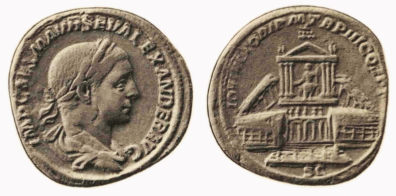

Ну и ещё есть весьма редкий сестерций (и такой же медальон) с храмом Юпитера Мстителя - возможно, после убийства Элегабала перестроенного из храма Эль-Габала в Риме.
http://upforme.ru/uploads/0014/0c/bd/321/t344464.jpg

Георгич, спасибо!!! А цена ухода??? Нет ссылочки? Спасибо!!!  :cool:
Но честно скажу - пугает меня то, что уникальные рарики всплывают именно в "Незалежной"... Как-то много и других стран, входивших в свое время в состав Римской империи...  :crazyfun:
