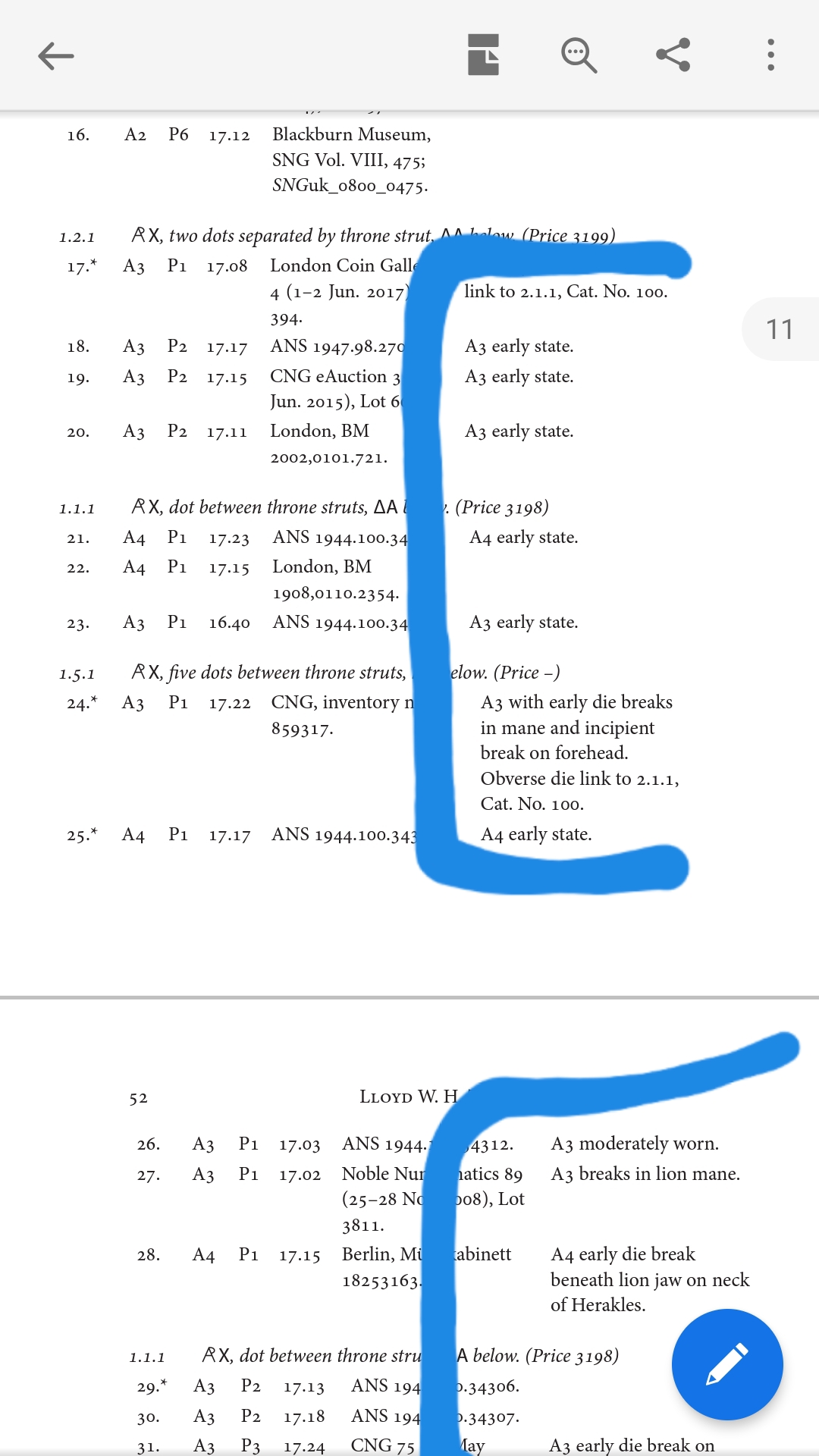

Нужно именно еще износ штемпелей проследить, т.е. вообще найти все известные экземпляры для начала.
Справа как раз оно. Стадия использования. Выделил
http://upforme.ru/uploads/0014/0c/bd/2/t47950.jpg
427
Действительно, не обратил внимание.
Визуализации этой работе не хватает. Особенно описание точек по вариантам, это просто ахтунг полный.
