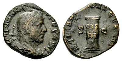

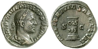

Вроде бы, такая легенда у сестерция, посвященного играм.
http://www.acsearch.info/ext_image.html?id=708705
Отредактировано Зелёный (2014-04-22 19:36:52)
Вот. Только реверс чуть другой.
