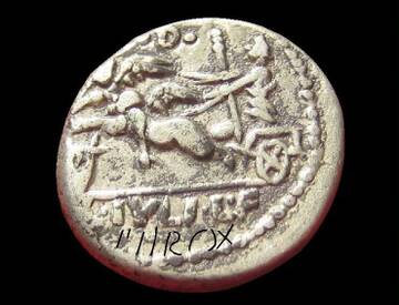

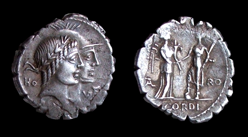

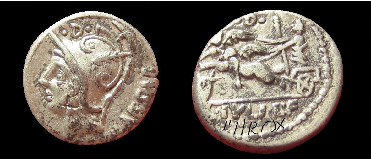

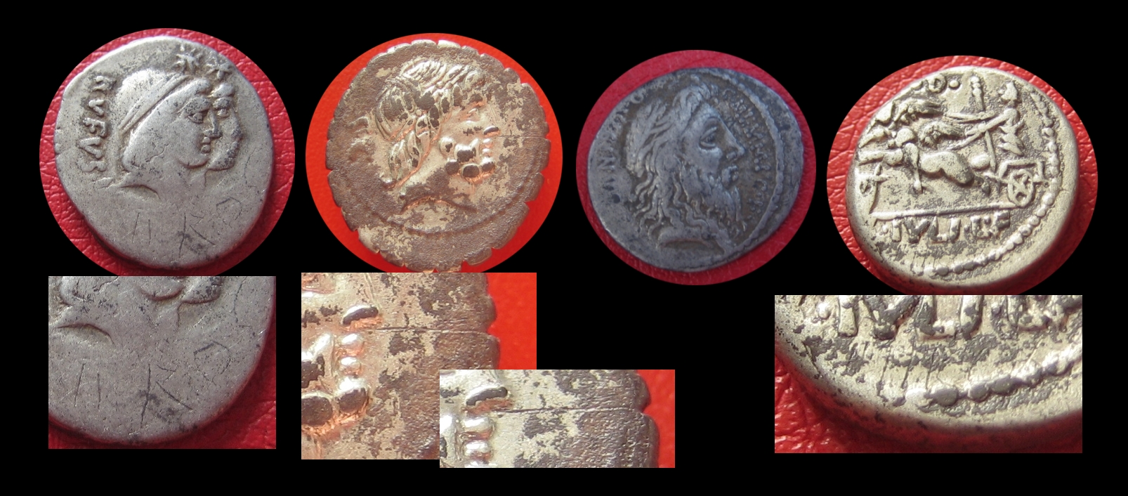

Приобрел в прошлом году два денария из одного комплекса
L. Julius L.f. Caesar.   и   Mn. Cordius Rufus.
На денарии Руфа граффити было сразу видно , из за него и взял, хорошо читается IIROS - ЭРОС
http://upforme.ru/uploads/0014/0c/bd/150/t288187.jpg

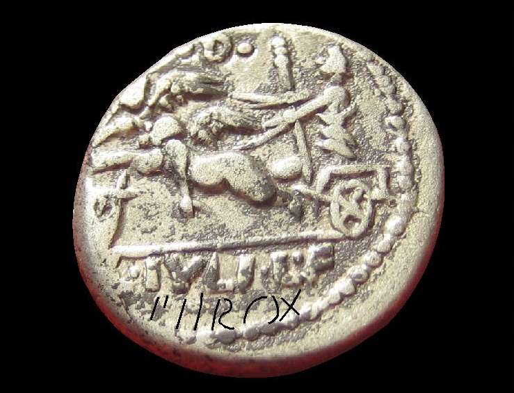

а на Цезаре граффити обнаружил позднее, до расчистки казалось что это цифра типа XIIII, после небольшой расчистки появилось слово PEROX или PEROXI как бы есть намек на последнюю букву I .
http://upforme.ru/uploads/0014/0c/bd/150/t523903.jpg
http://upforme.ru/uploads/0014/0c/bd/150/t590700.jpg
Прошу помочь с переводом PEROX или PEROXI  в словаре этого слова нет, есть только  PER - приставка означающая : усиление, завершение, действие направленное сквозь что то... но OX или OXI тоже нет( в греческом OXI - переводится как НЕТ. отказ)
но может ли объединяться латынь с греческим ?... может это жаргон ?
Отредактировано Vladimir (2025-01-31 14:38:38)

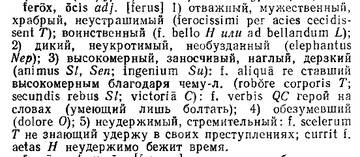

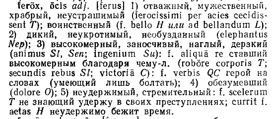

Извиняюсь, похоже не правильно прочитал... не PEROX а FEROX видимо имя

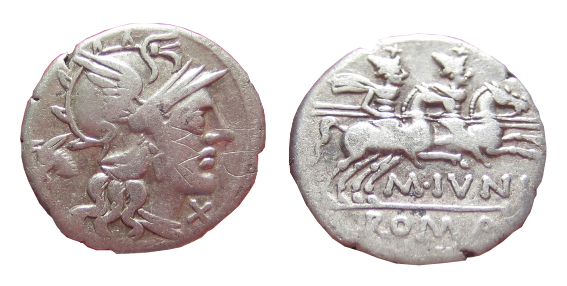

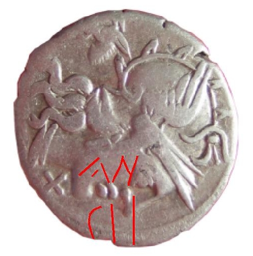

Еще один республиканец с граффити.

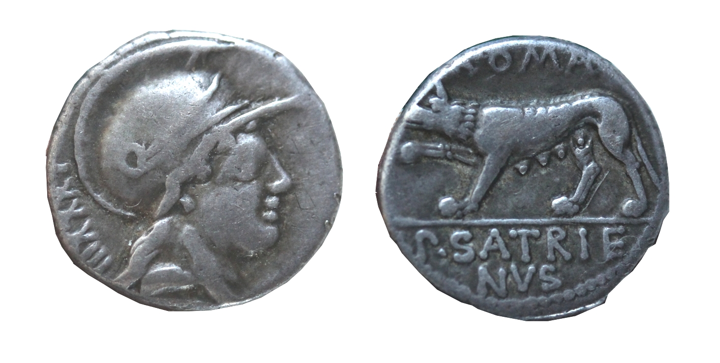

П.Сатриен 77 г. до н.э. Номер штемпеля 83
http://upforme.ru/uploads/0014/0c/bd/150/t534493.jpg

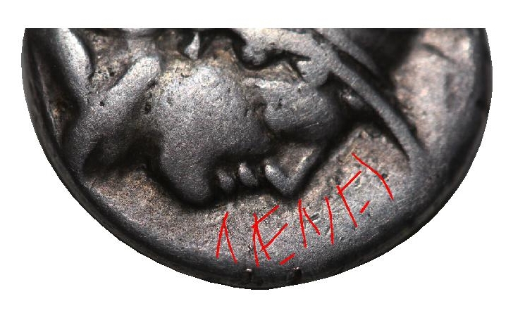

Перед лицом Марса (Ромы) граффити MENES
http://upforme.ru/uploads/0014/0c/bd/150/t432317.jpg
http://upforme.ru/uploads/0014/0c/bd/150/t663850.jpg
MENES - греческое имя, если я правильно понял происходит от египетского имени Мена. Мена - мужское имя рабов и вольноотпущенников в Риме.
EROS -  (на первом денарии) если имя Эрот, то тоже раба или вольноотпущенника.
FEROX - может имя , может прозвище... у консула 98 года прозвище Gnaeus Pompeius Ferox Licinianus.

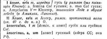

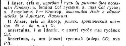

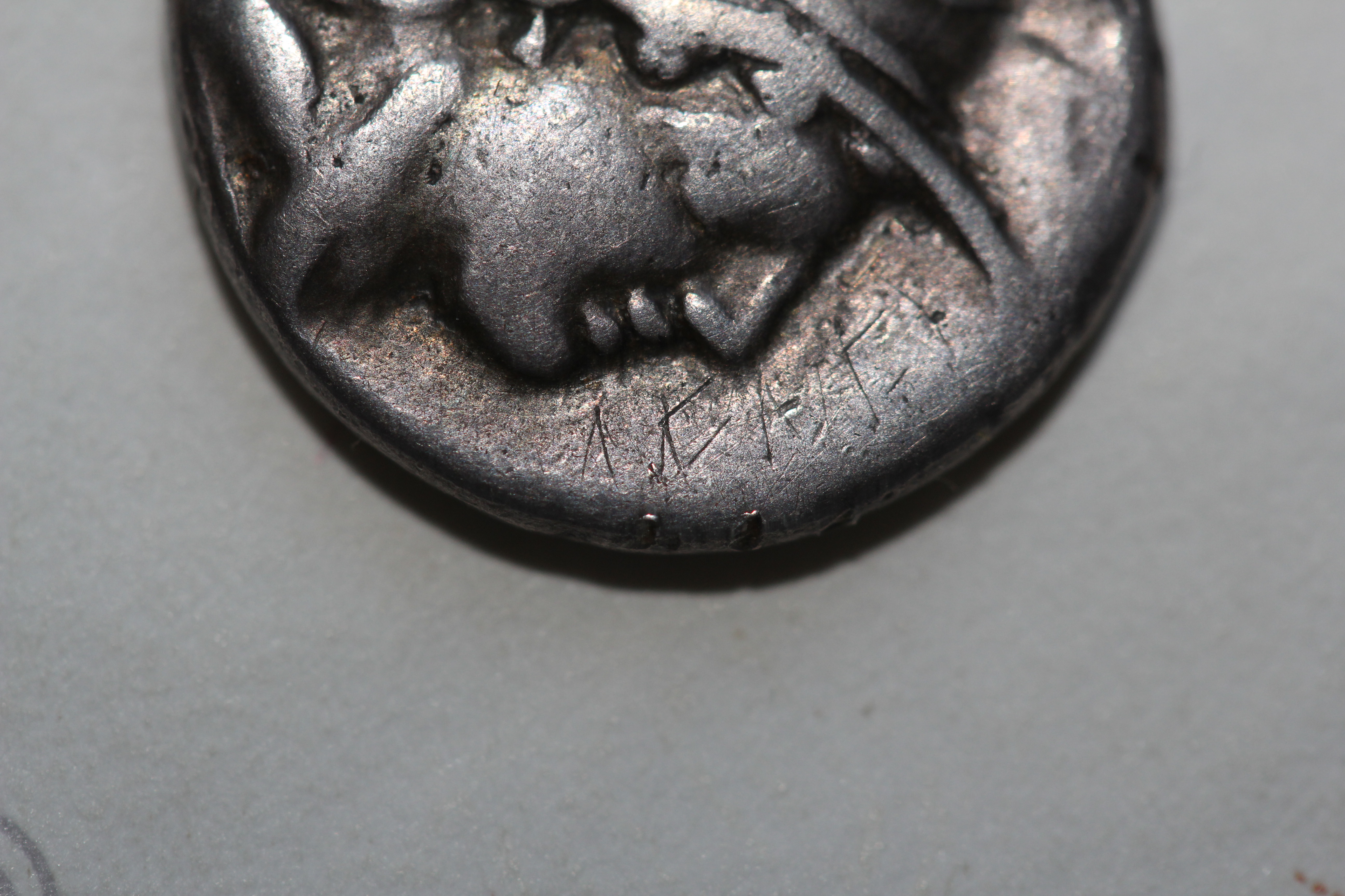

М. Юний Силан  145 г до н.э.
Граффити в две строки, прочитать не смог, получилось AN-SE но что это значит  :dontknow:
В словаре единственное слово ANSER - гусь и имя Anser - римский поэт эротический
если предположить, что граффити не дописано может и имя.

Я бы предложил перевернуть монету и прочитать то, что получилось...
ID MNI - "Это (монета) Мания".
Посмотрел внимательно , не получается перевернуть граффити.
в строке на краю кружка у знака S линия срывается на плоскость гурта, следующий знак I тоже заходит на гурт, третий не заходит но и процарапан он значительно слабее предыдущих, наносивший знаки убавил нажим чтобы инструмент не срывался.
Верхняя строка нанесена очень аккуратно и похожа на монограмму типа MANV
может MANVS и цифра II

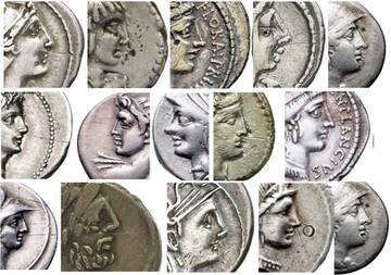

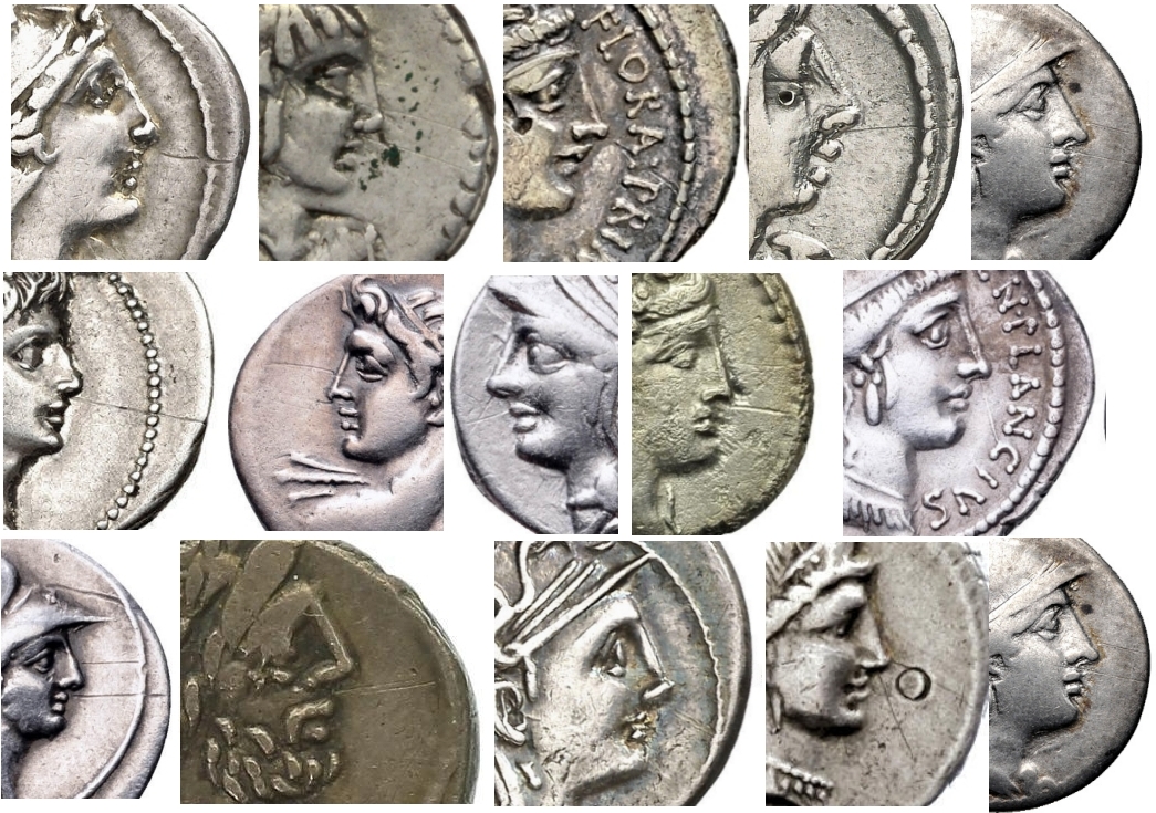

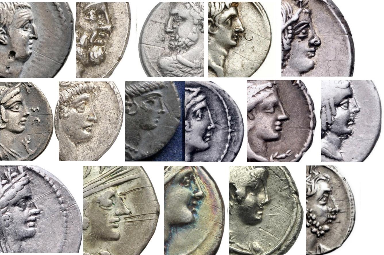

От безделья посмотрел в архивах аукционов денарии республиканские, на наличие граффити, в количестве примерно 6000 шт.
В общем ничего интересного.
Несколько штук с именами и монограммами, два с банальными крестиками, рисунков нет....

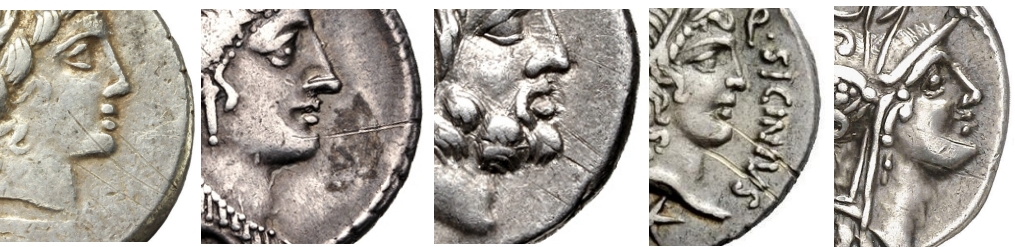

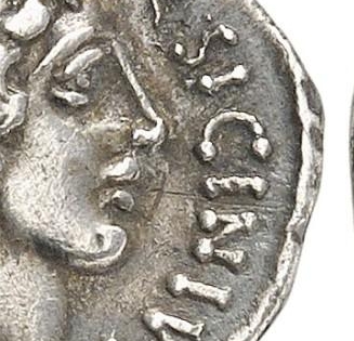

единственная группа которая вызвала интерес, это царапины на аверсе в количестве до 3-х,
ограниченные участком подбородок, рот, нос.
Эта группа в основном состоит из денариев 1 века до н.э. на Августе заканчиваются.
все царапины нанесены на аверсе в одном месте, монету намеренно ориентировали перед нанесением царапин.
http://upforme.ru/uploads/0014/0c/bd/150/t304925.jpg
http://upforme.ru/uploads/0014/0c/bd/150/t26104.jpg
http://upforme.ru/uploads/0014/0c/bd/150/t421614.jpg
http://upforme.ru/uploads/0014/0c/bd/150/t18664.jpg
http://upforme.ru/uploads/0014/0c/bd/150/t606214.jpg
ну и так далее , всего 54 монеты

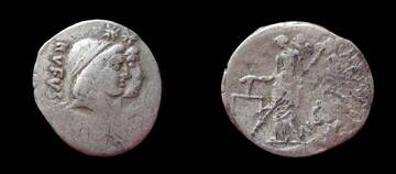

На двойных портретах царапины идут через оба портрета
http://upforme.ru/uploads/0014/0c/bd/150/t143054.jpghttp://upforme.ru/uploads/0014/0c/bd/150/t564834.jpg
Очень на тест похожи но многие сделаны слабо, на фото их почти не видно, некоторые тупым инструментом, по сравнению с банковскими метками на тест как то не тянут.

Ну наличие царапин объяснить и просто и сложно. Упал денарий на рынке на землю , пару раз сандолиями по нему шоркнули и вуаля! Царапины готовы! и таких вариантов приобретения денарием царапин наверное множество и сложность в том , что фиг точно угадаешь как именно монетко был оцарапан. У меня тоже денарик с царапинами есть и я как то не замарачиваюсь этим.
Любопытное наблюдение. Большинство приведенных царапин, конечно, не случайны, по сути - метки. Но, чтобы объяснить, придется долго подбирать аргументы. С интересом познакомимся с Вашими догадками :)
А я думаю , что царапины  как раз случайны и если нет какой либо четко выраженой геометрической фигуры или букв , то значит это случайные царапины. Жизнь у монет ведь была не лёгкой! И легионеры ныкали денарии где ни попадя и купцы и остальные не хранили денарии в запаянных капсулах или альбомах.
nikos_new написал(а):Любопытное наблюдение. Большинство приведенных царапин, конечно, не случайны, по сути - метки. Но, чтобы объяснить, придется долго подбирать аргументы. С интересом познакомимся с Вашими догадками А я думаю , что царапины  как раз случайны и если нет какой либо четко выраженой геометрической фигуры или букв , то значит это случайные царапины. Жизнь у монет ведь была не лёгкой! И легионеры ныкали денарии где ни попадя и купцы и остальные не хранили денарии в запаянных капсулах или альбомах.

ИМХО, при желании несложно отличить случайную царапину от черты. На ряде монет видны именно черты - ровные, четкие, равной глубины, параллельные... Не обязательно метка должна быть "четко выраженной геометрической фигурой или буквой", достаточно, чтобы она была четко видна и понятна тому, кто её нанес.  ;)
Я понимаю , что хочется видеть ВАУ в каждой черточке , но думаю не нужно приписывать римлянам колдунство над монетами!  Разве других занятий не было кроме как деньги царапать?

Причины часто и даже, как правило, просты и, действительно, никакого колдовства. ;)  Например, в России и царапали и надпиливали гурт монет при игре в "орлянку". Можно допустить, что подобная игра существовала и у римлян (не всегда и не у всех есть кости под рукой) :glasses:
Нет , для колдовства вот эти царапины подходят, есть чего наплести  - мечты о победах, власти, изобилии ....

В приведенных царапинах какое может быть колдовство... просто меня удивило большое количество однотипных царапин на определенной стороне монеты и в определенном месте. Что бы их сделать, нужно было по крайне мере повернуть монету должным образом, уже возникает вопрос кому это надо.
Из 6000 монет я выбирал все монеты с царапинами - 86 шт, просматривал с хорошим увеличением (на сгруппированных вырезках из фотографий они совсем по другому воспринимаются), даже если отбросить несколько монет со случайными царапинами количество оставшихся будет большим.
В районе затылка были всего на двух монетах линии.

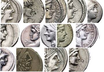

К вчерашним добавлю еще подборку - итого 49 шт (из 54) остальные делать не стал.
http://i069.radikal.ru/1611/ad/c780ff46e26f.jpg
Сегодня посмотрел Испанские аукционы и там встретил несколько монет с такими же царапинами и в том же месте.
Версии никакой у меня нет, источник поступления монет на ауки не известен, может это и не на территории империи делали - варварские какие то метки, если их делали в одно время ,то понятно, что при Августе или позже.
Время чеканки попавших под царапины монет в районе 100 лет , вполне могли быть одновременно в обороте, но по внешнему виду никак не могут быть из одного клада.

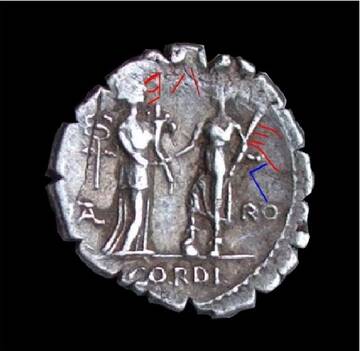

Добавлю один денарий с граффити, есть еще с царапинами в области рта но там ничего интересного.
Денарий 70 г до н.э. монетарии Кален и Корд.
Аверс - Хонос и Виртус - Честь и доблесть
Реверс - персонификации Италии и Ромы
Италия с рогом изобилия,  Рома с фасциями , ногой опирается на сферу.
http://upforme.ru/uploads/0014/0c/bd/150/t297772.jpg
Граффити нанесены видимо в два приема т.к. инструмент разный - красным показаны следы от тупого, синим от острого инструмента.
Остальные линии похожие на граффити являются дефектами монетного кружка.
http://upforme.ru/uploads/0014/0c/bd/150/t749934.jpg
Фасции символизировали право добиваться исполнения решений, возможно, как вариант, граффити в районе фасций нанесены с целью исполнения желаний.
Вверху буквы VE
Отредактировано Vladimir (2025-01-31 14:13:26)
