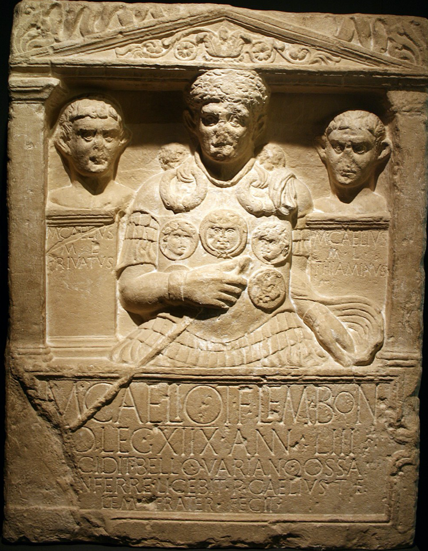

http://upforme.ru/uploads/0014/0c/bd/293/t597035.png
...вот такой артефакт попался на глаза и к нему перевод текста

В. О. Яковлев. Римская некрополистика и эпиграфика
новозаветного времени: кенотаф центуриона Марка Целия,
погибшего в битве в тевтобургском лесу..................................................... 60
...вот немного текста!
"Среди тысяч павших в Тевтобургском лесу легионеров был центурион XVIII легиона по имени Марк Целий. О нем мы узнаем по сохранившемуся доныне изображению и надписи на плите кенотафа, воздвигнутого в память погибшего его родственниками. Изображение Марка Целия и надпись на каменной плите несут примечательные данные об этом человеке и о той социокультурной среде, в которой он жил. Надгробный памятник Марку Целию представляет собой, в сущности, интереснейший образец художественного надгробия, а также ценный исторический источник. на каменной плите кенотафа изображен центурион в военной амуниции, с атрибутами власти и знаками отличия. По обе стороны от изображения центуриона помещены портреты его вольноотпущенников — Привата и Тиамина — которые, по всей видимости, также сложили головы в той битве. надпись на каменной плите сообщает о том, в честь кого воздвигнут кенотаф, а также обстоятельства гибели покойного. в настоящем археолого-эпиграфическом источнике отражаются военные, социальные, религиозные и культурные аспекты истории римского общества начала I века по P. X. Необходимо отметить, что в западной исторической и филологической литературе этот памятник римской некрополистики и эпиграфики оценен по достоинству, а информацию о нем можно встретить в основных работах по военной истории Древнего Рима и античной эпиграфике. Ему также посвящены отдельные монографии.
0 центурионе Марке Целии и его кенотафе. В первом случае речь идет о переводных изданиях немецкого историка Ганса Дельбрюка «История военного искусства в рамках политической истории», а также австралийского автора Дандо-Коллинза Стивена «Легионы Рима. Полная история всех легионов Римской империи». Эти работы содержат лишь самую поверхностную информацию о кенотафе и не предлагают дословную расшифровку его надписи и ее историко-филологический анализ. Во втором случае — работа отечественного историка-антиковеда В. Н. Парфенова «Император Цезарь Август: Армия, Война, Политика»19. В приложении данной монографии приводится перевод надписи памятника, однако, без указания авторства и без рассмотрения с позиции филологии. Таким образом, на сегодняшний день замечательный памятник античной не-крополистики и эпиграфики до сих пор остается вне поля внимания отечественных филологов и пребывает в неизвестности среди широкого круга читателей. В то же время, он может быть отчасти интересен и церковным историкам и специалистам по Новому Завету, ведь анализ плиты кенотафа в качестве исторического источника может дать новые представления об определенных гранях римского общества начала...
Слово «кенотаф» имеет греческое происхождение и дословно означает «пустая могила» (др.-греч. Kevozaqiov, от kevoç — «пустой» и тацюд — «могила»). Данный вид погребения был одним из трех, употребляемых в Древнем Риме. Другие известные виды похорон — придание тела покойного земле или кремация. Похороны назывались терминами funus, fuñera justa или exsequiae41. Последнее определение также применялось к похоронной процессии (pompa funebris). Различали два вида похорон: частные и публичные. В случае естественной смерти обеспеченного римского гражданина в своем доме, ему устраивались пышные похороны с большим количеством присутствующих. Поскольку считалось, что при последнем вздохе из тела умирающего выходит душа, этот последний вздох старались поймать в поцелуе наиболее близкие люди. После наступления момента смерти усопшему закрывали глаза и трижды громко произносили его имя. В уста вкладывалась монета для платы лодочнику в царстве мертвых. Далее следовал ритуал омовения тела горячей водой и натирания ароматическими веществами, препятствующими разложению. Иногда тело бальзамировали. После этого покойного облекали в соответствующую его статусу одежду и клали на специальное ложе в атриуме, которое осыпалось цветами и окружалось зажженными свечами и окуривалось благовониями. Случалось, тело покойного оставалось в доме до нескольких дней (время похорон не было регламентировано), поэтому перед входом выставлялись ветви ели или кипариса, служившие для прохожих знаком того, что внутри прибывает покойник. Также эти хвойные ветви были предостережением от входа в дом для понтификов и фламинов Юпитера, поскольку считалось, что присутствие усопшего оскверняет жилище48. Этот пример также показывает строгость погребальных традиций и степень их важности для менталитета римского общества той эпохи. с другой стороны, подобные строгости компенсировались пышностью и шумом похоронной процессии к месту погребения, которыми стремилась блеснуть семья покойного. Можно сказать, что траурное шествие лишь по названию было траурным, но внешне напоминало скорее театрализованное зрелище: глашатаи созывали народ, музыканты играли на флейтах и трубах, мимы и танцоры плясали, специальные актеры с надетыми масками изображали предков покойного, во множестве горели факелы и свечи. Вдобавок процессию оглушали вопли и песни плакальщиц, рвущих на себе волосы и воспевавших покойного. Можно вообразить, какой пестрой какофонией звуков и участников сопровождалась римская погребальная процессия. Однако при всей кажущейся внешней хаотичности каждое траурное шествие имело и своего «режиссера», строго следящего за порядком и ходом действия. Им являлся dissignator (распорядитель) или dominus funeris, имевший под своим началом помощников — ликторов, облаченных в траурные одежды. Вообще, организацией похорон занимались специальные люди — либити-нарии, предоставляемые, выражаясь современной терминологией, похоронным бюро. В Риме оно находилось в роще богини Либитины, а сам храм Либитины, среди прочего, исполнял функции, опять же употребляя современные категории, учреждения по записи актов гражданского состояния — его служителями велась регистрация всех случаев смерти. Ложе с телом покойного, вернее носилки, на которых оно было установлено, несли родственники или ближайшие друзья, или даже вольноотпущенники, за которыми следовала остальная родня. Процессия двигалась за городские стены к месту погребения или сожжения (bustum), где заранее раскладывали погребальный костер или готовили могилу в семейной усыпальнице. обычно богатые и знатные люди выбирали для своего погребения места вдоль главных дорог, например, в Риме на Латинской, Аппиевой или фламиниевой. После кремации тела покойного с останками прощались присутствующие, а родственники собирали кости и клали их в урну, которую затем помещали в колумбарий. В случае простого погребения, тело клали в саркофаг в семейной усыпальнице, представлявшую, нередко, большое сооружение, состоявшее из нескольких помещений. Саркофаги могли быть сделаны из мрамора или иных видов камней, а также свинца и дерева. В завершении ритуала жрец в знак очищения окроплял участников похорон священной водой лавровой или оливковой ветвью, а очищение родственников усопшего, считавшихся оскверненными вследствие прикосновения к мертвому телу, происходило при поминальной трапезе, устроенной тут же у могилы.
Разумеется, вышеописанные церемонии относились к погребению знатных и обеспеченных римских граждан. Тех, кто не мог похвастаться достатком, хоронили в катакомбах, а бедняков — на общественном кладбище без пышных и шумных церемоний, как правило, ночью. Тела же тех, кто и вовсе не имел родственников или каких-либо средств, просто скидывали в специально предназначенные для этого шахты-колодцы (puticu/i).
Тем не менее, для римского сознания любой вид могилы и любое место погребения считались священными и сакральными, поэтому всякое их осквернение или попрание считались большим преступлением и карались самым жестким образом. Обратим внимание читателя на данное обстоятельство, поскольку ниже оно станет для нас чрезвычайно важным при историко-филологическом анализе надписи с кенотафа Марка Целия.
Важной особенностью римской культуры в отношении к усопшим является огромное внимание к их памяти. Девять дней после погребения человека считались днями траура, после которого на могиле совершалось жертвоприношение, а дома устраивалась поминальная трапеза. После этого покойного поминали в день рождения и смерти, в дни поминовения всех усопших, а также по другим любым поводам. Совершая же память какого-либо представителя римской элиты, нередко устраивались гладиаторские игры, а народу раздавалась еда или даже деньги.
Отредактировано pippp-que (2021-04-01 14:37:39)
....у центуриона Марка Целлия интересная кольчужка с изображениями ....
Это награды. Венки и фалеры.
