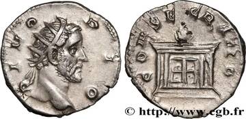

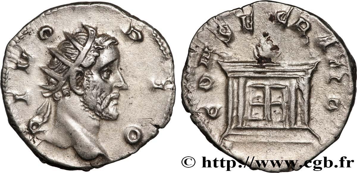

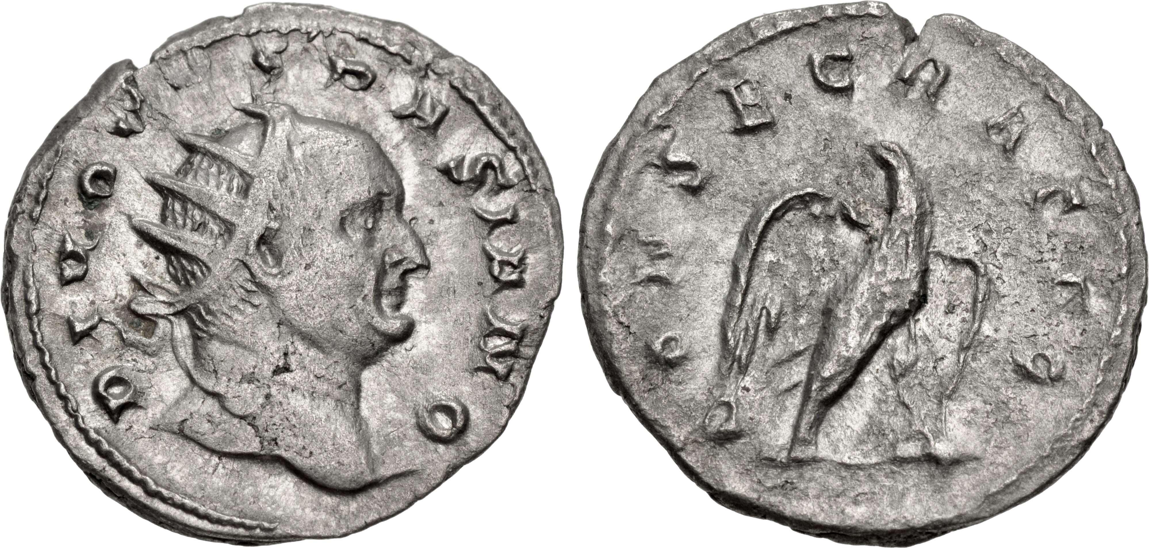

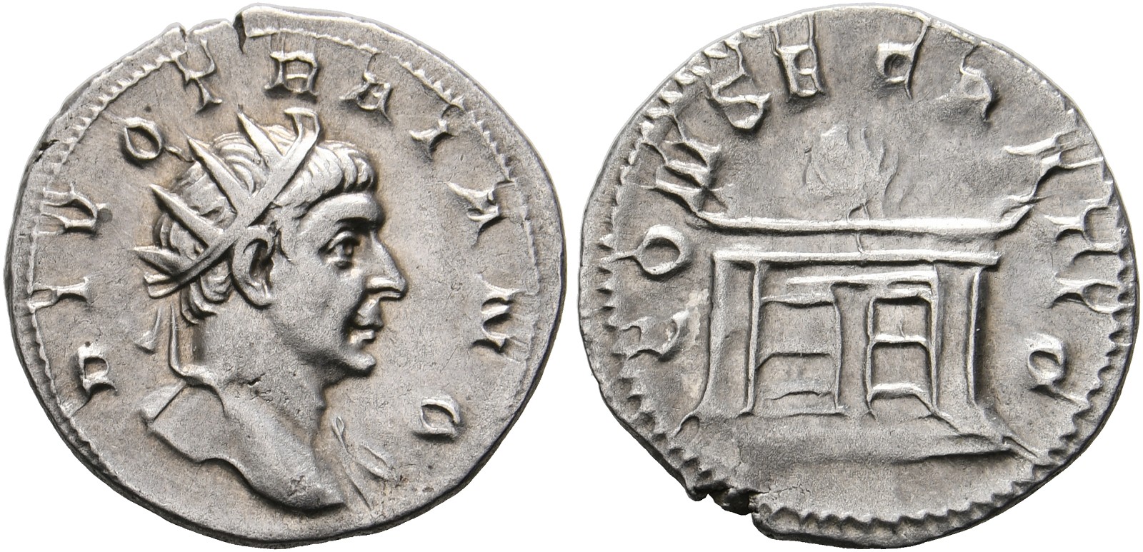

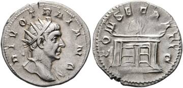

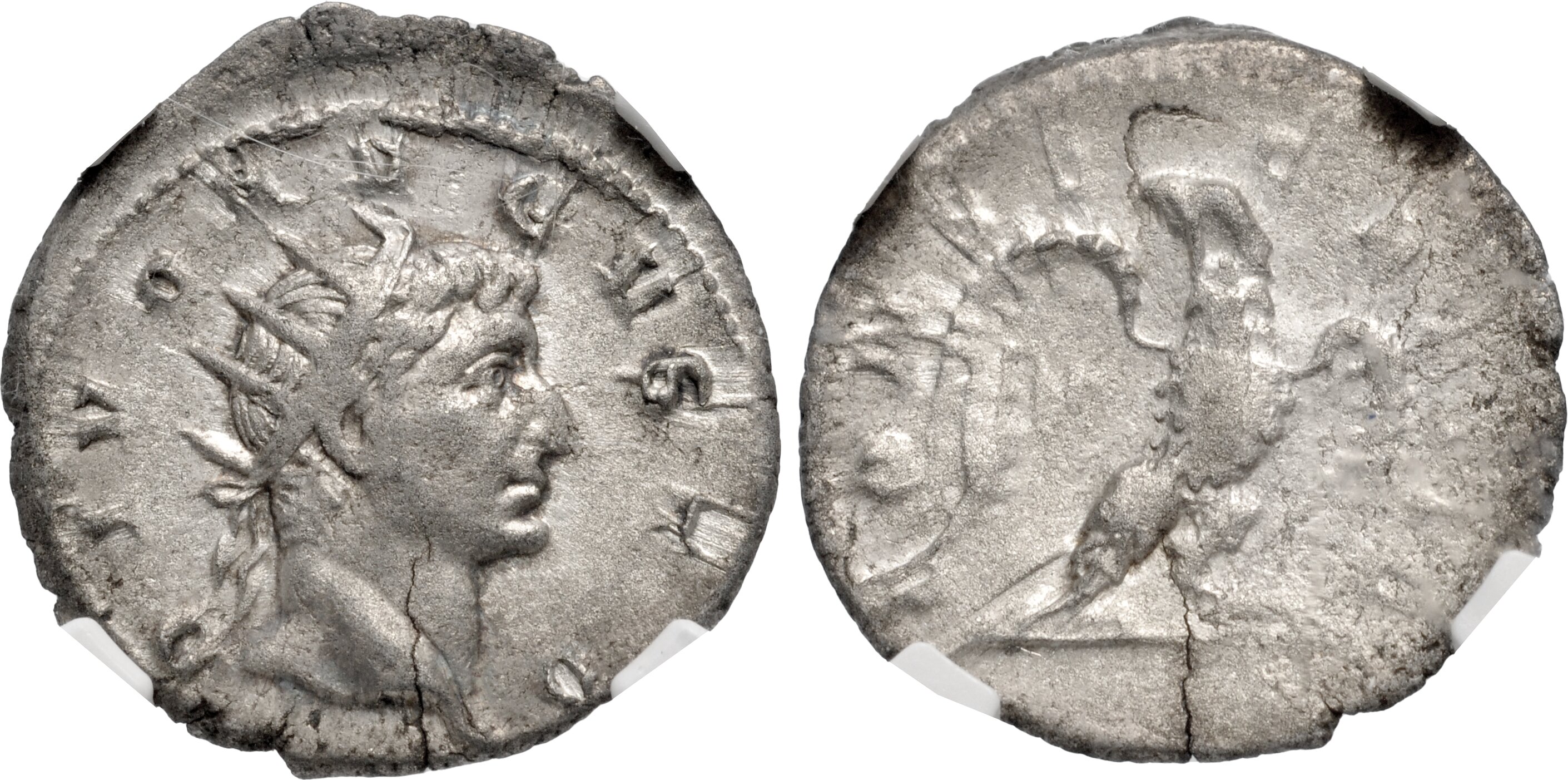

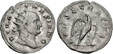

Приветствую!
Думаю, большинство из нас знает, что при Траяне Деции, в 250-251 годах была отчеканена необычная для Рима юбилейная серия антонинианов с портретами заслуженных императоров (от Августа до Александра Севера).
Вопрос - на каком монетном дворе были отчеканены эти монеты?
Sear пишет про Рим. Посмотрел описания на аукционах, обычно указан Рим, но иногда указывается Медиолан.
Читал статью (набрел случайно), что эта серия была отчеканена в Медиолане для поднятия боевого духа войска, которое в 250 году выступило на войну с готами.
Может, есть новые исследования на эту тему?
Заранее спасибо за ответы!

Собственно, вот статья:
https://ancientrome.ru/publik/article.htm?a=1367906302
Всё таки основная версия, всё больше склоняется,что это чеканка Рима, а не Медиолана, может параллельного неизвестного монетного двора в столице или подразделения основного.
1.Дэвид Р. Сир на основании анализа связей штемпельных пар так называемого «Миланского» монетного двора, придерживается такого мнения – эта серия была выпущена отдельным подразделением Римского монетного двора. У монет этой серии существует два типа реверса:
-Большой алтарь, как символ поклонения имперскому культу.
-Орёл Юпитера, который должен перенести нового бога на небеса.
Выбор обожествлённых императоров для выпуска памятной серии отражает исторические предпочтения и взгляды римского общества середины третьего века. Траян Деций выбрал девять императоров которые были обожествлены после их смерти в установленном порядке, а так же Александра Севера, который формально обожествлён не был и Коммода который был обожествлён Септимием Севером по политическим мотивам через несколько лет после его смерти. Так же вызывает некоторое недоумение тот факт, что таких императоров как Юлий Цезарь, Клавдий, Луций Вер, Пертинакс и Каракалла, которые были обожествлены после своей смерти в установленном порядке, не включили в серию. По всей видимости это связано с какими-то личными предпочтениями Траяна Деция или с настроениями царящими в обществе в то время.
2.Фрагмент обсуждения с американского форума
Полагаю, что теперь все согласны с тем, что серия DIVI была отчеканена в Риме, а не в Милане. Но мне интересно, сколько мастерских было задействовано, поскольку разные источники, к которым у меня есть доступ, различаются.
Согласно Жерому Майрату («Рим» IX, стр. VII-IX), было шесть официн, одна из которых была посвящена Траяну, а остальные пять «делили» между собой по два императора (то есть Август/Веспасиан, Тит/Нерва, Адриан/Антонин Пий, Марк Аврелий/Коммод, Септимий Север/Север Александр).
С другой стороны, просматривая «задание Геркулеса» Жоакима Блэя и цепочки штемпелей, которые он создал для этой серии ( http://www.qblay.com/DiviSeries/English/show-links2.htm), легко заметить, что многие реверсивные штемпели (я попытался их сосчитать и остановился, устав, на 80-м...) связаны с двумя или более (как минимум с четырьмя) разными императорами. Это говорит о том, что все монеты были отчеканены в одном и том же месте: я не могу представить, что рабочие бегали из одной мастерской в другую только ради удовольствия смешивать аверсы и реверсы...
Сам только начал разбираться с этой серией монет, то информации пока маловато.
