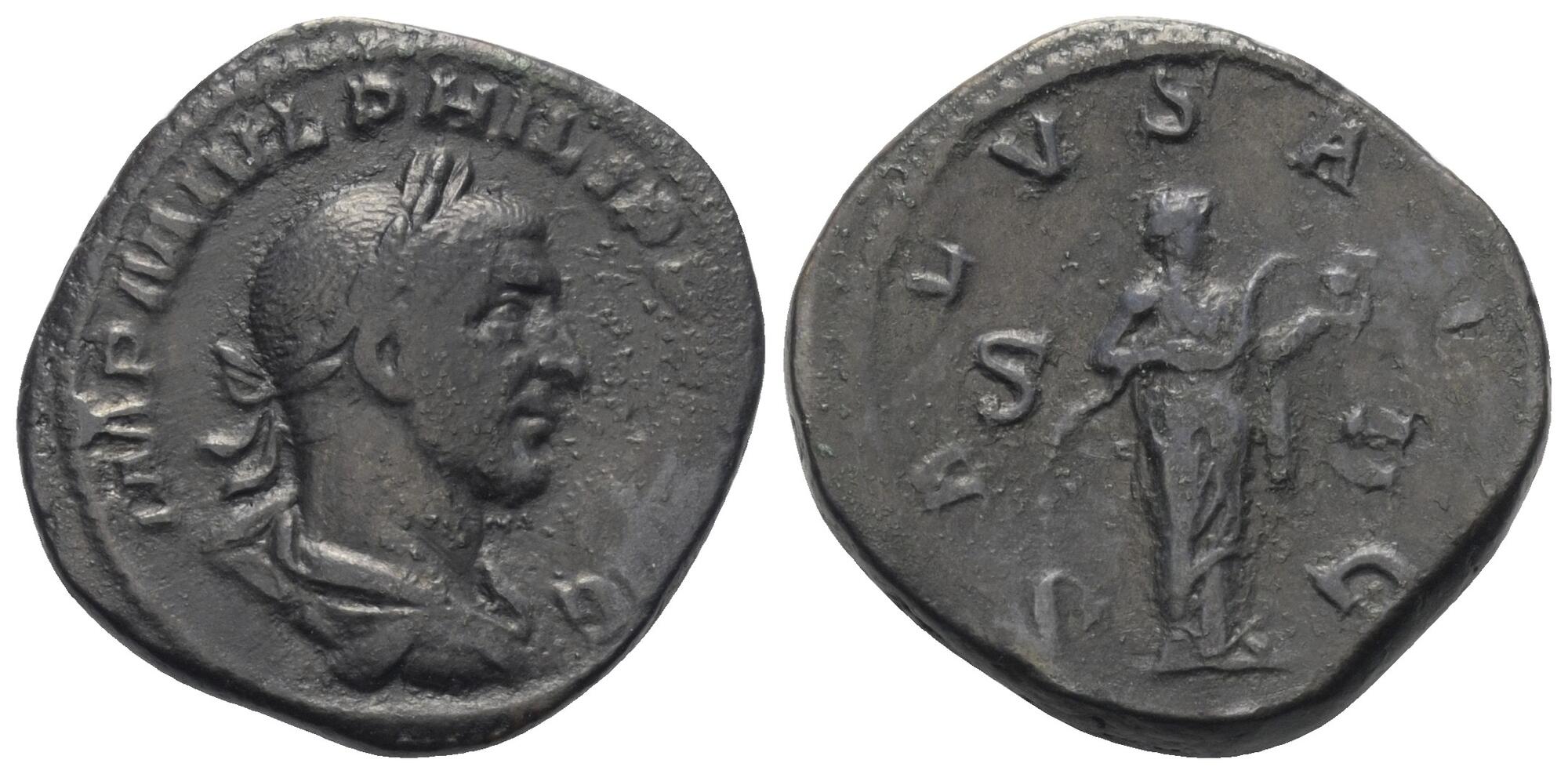

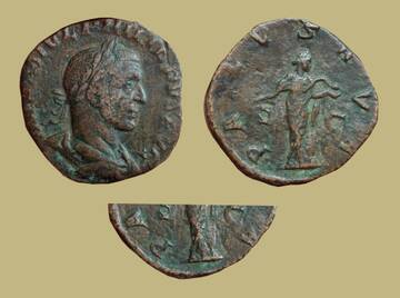

Приобрел в коллекцию не частую монету - перечекан.

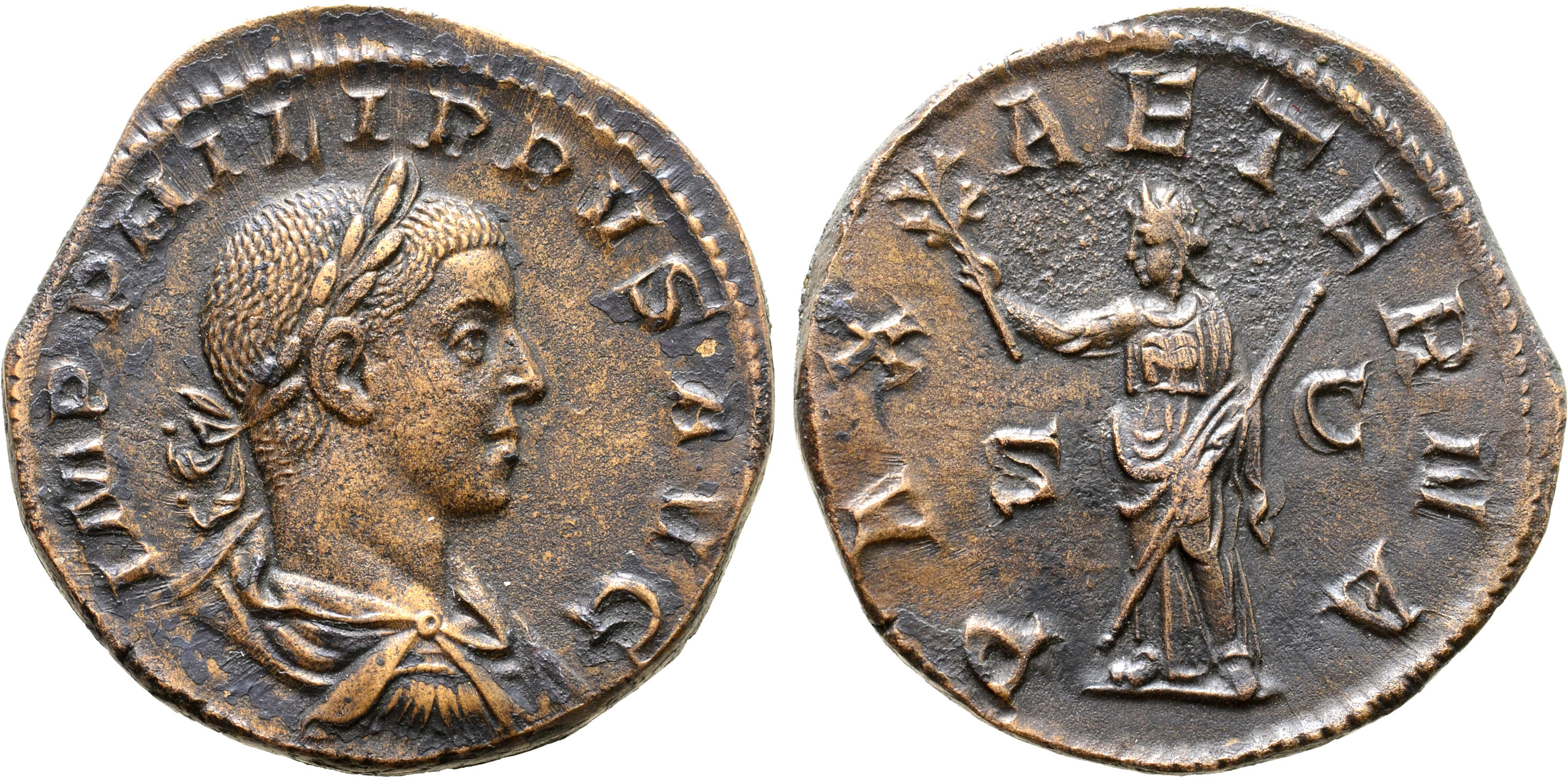

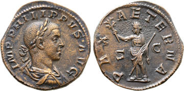

Сестерций Филиппа I  "SALVS AVG" отчеканен на сестерции или самого Филиппа или его сына , с легендой "PAX AETERNA".
Размер 26- 28 мм  вес низкий 13.5 гр. при среднем весе 17-18 гр
вес сестерциев Филиппа в архиве максимальный  25,5 гр - 1 шт ,  минимальный - 11.4 гр
От перечеканенного сестерция остались начало и конец легенды и левая нога богини.

Явление  редкое для имперского Рима, постоянной практики как в Византии например явно не существовало, и какие причины в таком случае могли повлиять на решение перечеканить сестерций ?
Посмотрел в архиве, встречаются единичные экземпляры - сестерции, денарии и антонинианы
С узурпаторами понятно, для монетного двора Рима не понятно.

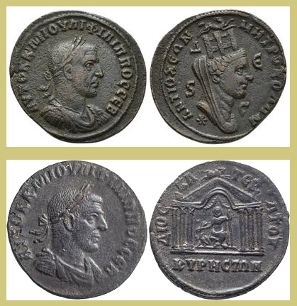

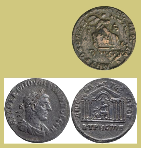

Получил с аукциона Рашенкоин перечекан Антиохийского двора
Филипп I 247-249 гг.
http://upforme.ru/uploads/0014/0c/bd/150/t172446.jpg

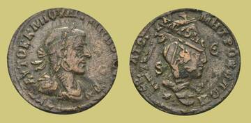

реверс Антиохии ANTIOXEΩN MHTPO KOΛΩN, Δ-E S-C  отчеканен на монете города Кирхус или Кирр (не знаю как правильно назвать)
http://upforme.ru/uploads/0014/0c/bd/150/t517006.jpghttp://upforme.ru/uploads/0014/0c/bd/150/t944391.jpg
В некоторых описаниях к монетам г.Кирхус указано что они отчеканены на Антиохийском дворе.
Вес монеты с перечеканом 10.04 гр  размер 28 мм (максимальный 20,5 гр  минимальный 10 гр выборка из 100 монет)
У сестерция и провинциальной монеты есть следующие совпадения
1 - Отчеканены и перечеканены на одном монетном дворе - одна в Риме, другая в Антиохии
2 - Перечеканены при одном императоре, в короткий промежуток времени т.е. исходная монета с монетного двора не выходила
3 - минимальный (Антиохия) и близкий к минимальному (Рим) вес монетной заготовки.
Можно ли, исходя из этих совпадений, сделать какие то предположения о причине перечекана ?
На перечеканку брака не похоже, во всяком случае явных следов брака, например сильного смещения, на первоначальном чекане не видно.

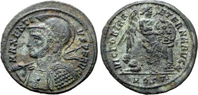

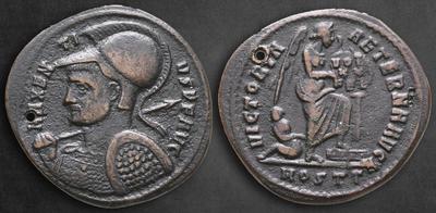

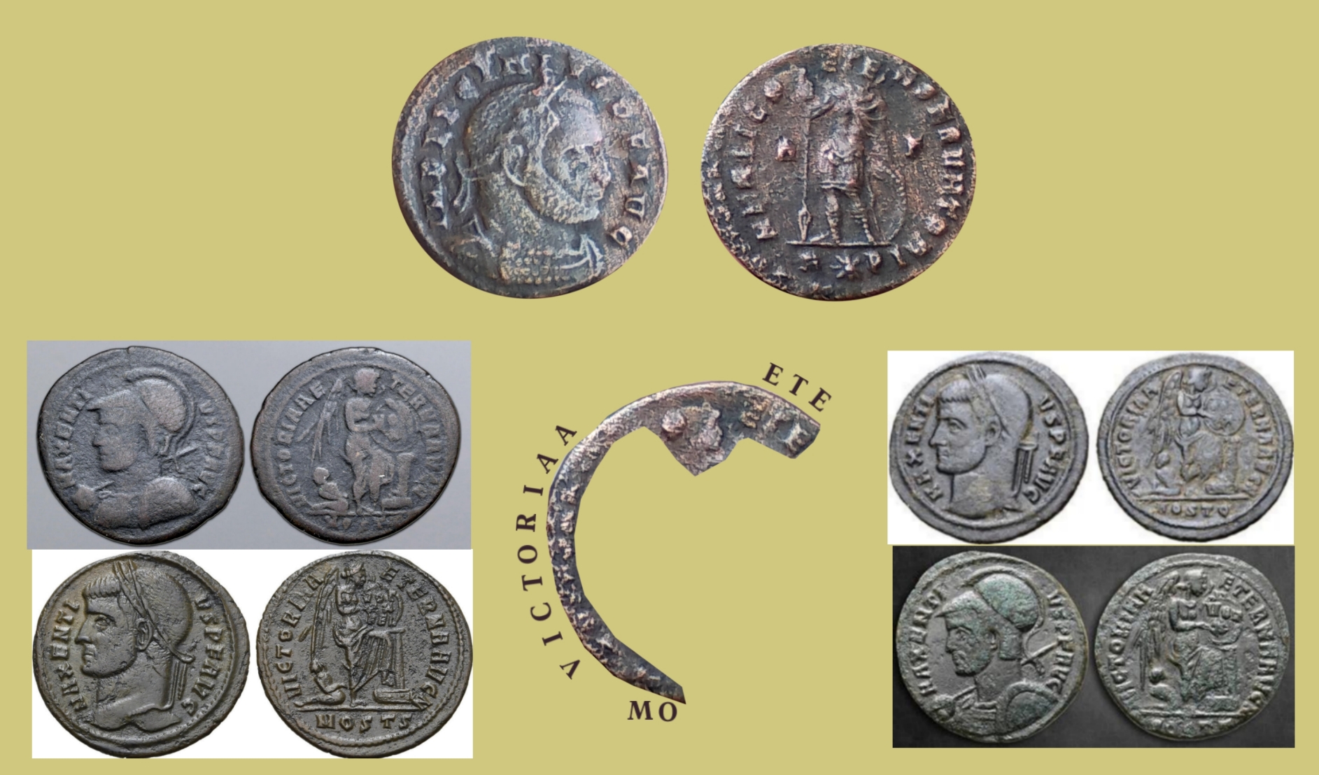

Фоллис  Лициния  20 мм   2.7 гр
IMP LICINIVS P F AVG   MARTI CONSERVATORI  R F   R*P  монета очень редкая (r5)
отчеканенный в Риме в 314 году
на полуфоллисе Максенция - мондвор Остия 312 год
Желания приобретать ,из за состояния, не было пока не понял, что это перечекан.
Здесь с причиной перечекана хоть какие то версии могут быть
- из полуфоллиса сделали фоллис и Максенция нет уже...

Забыл указать , что по остаткам щита на аверсе Лициния , аверс Максенция такого типа
