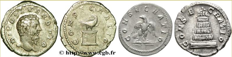

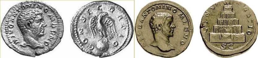

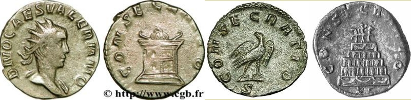

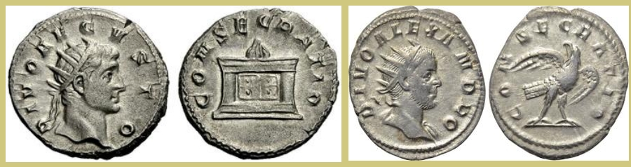

В III  веке тип таких монет (для мужчин) был  однообразным – алтарь, орел, погребальный костер
SEPTIMIUS SEVERUS
http://upforme.ru/uploads/0014/0c/bd/150/t510205.jpg

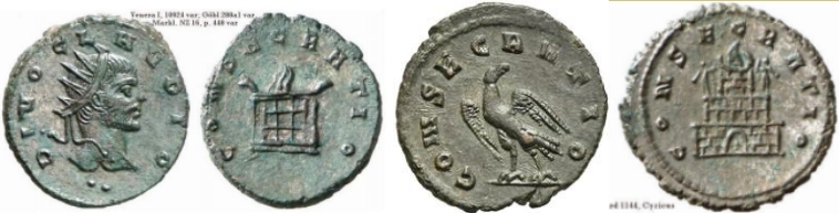

http://upforme.ru/uploads/0014/0c/bd/150/t336407.jpg
но потом стала самой необычной консекрационных серией  , когда на аверсе император еще жив , а на реверсе уже мертв и наоборот на аверсе мертв, а на реверсе еще жив.
http://upforme.ru/uploads/0014/0c/bd/150/t643174.jpg

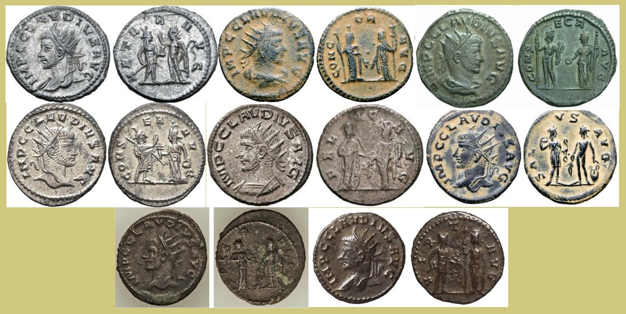

http://upforme.ru/uploads/0014/0c/bd/150/t59057.jpg
CONSECR AVG    можно перевести как «чтящих богов» , отчеканена монета  из этой серии могла быть только при жизни Клавдия т.к. при Квинтилле  монетный двор Антиохии был уже под властью Зенобии.

Серия антиохийских монет может отражать  достоинства нового императора , либо ожидания обществом ,чего то хорошего, от нового правителя.
AETER AVG        СТАБИЛЬНОСТЬ ПОСТОЯНСТВО  Диана и Соль
CONCOR AVG     СОГЛАСИЕ И ЕДИНСТВО ДЛЯ ВОЗРОЖДЕНИЯ И ПРОЦВЕТАНИЯ  Церера и Прозерпина
CONSER AVG     ХРАНИТЕЛИ, ПОКРОВИТЕЛИ АВГУСТА , Серапис и Исида
FELIC AVG        СЧАСТЬЕ И СПРАВЕДЛИВОСТЬ  Фелицита и ... в описании не указана какая богиня слева но очень похожа на Немезиду
SALVS AVG       БЛАГОПОЛУЧИЕ И ЗДОРОВЬЕ  Диана и Аполлон
SPES PVBLIC     НАДЕЖДА НАРОДА  НА БЛАГОПОЛУЧИЕ И ЗДОРОВЬЕ Эскулап и Салюс (актуально для периода эпидемий)
VIRT AVG         ПОБЕДЫ В ВОЙНЕ  Вулкан и Минерва
CONSECR AVG   ПОЧИТАЮЩИЙ БОГОВ АВГУСТ, СЛУЖИТЬ БОГАМ  Юпитер и Юнона

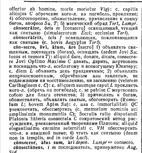

Ну вы хотели узнать значение этого слова , у меня есть большой латинско-русский словарь , там это звучит как ** Посвящение Богам ** , может Клавдий II Готский очень эту богиню уважал , сами выясните что за Богиня ...  https://i116.fastpic.org/big/2022/0313/58/abc1185768a0578168860b01367ac058.gif

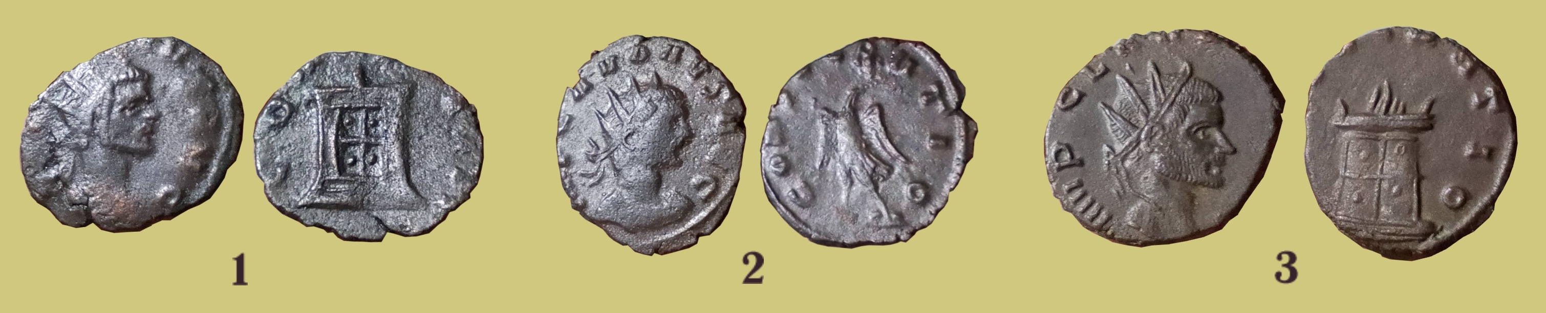

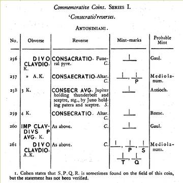

Вернусь к RIC. 1 серия с легендой реверса CONSECRATIO
http://upforme.ru/uploads/0014/0c/bd/150/t924734.jpg
№ 260 в таблице аверс IMP C CLAVDIVS P AVG реверс CONSECRATIO алтарь  степень редкости "С" место чеканки предположительно мондвор в Галлии
В RIC этот тип описан как мул, появившийся сразу после смерти Клавдия на всех мондворах включая Антиохию (?), распространен на Гальских дворах и иногда встречается как восточные подражания.
Поиски этих "частых мулов" результата не дали, странно очень.
у меня три такие монеты, (что уж говорить о настоящих коллекционерах , при условии что их эта тема интересует... у них должны быть в количество).
1. аверс -характерный портрет Клавдия ....IVS AVG   реверс - алтарь с четырьмя точками CON...ATI..  размер  16-19 мм   вес 1.76 гр
2. аверс - портрет Клавдия  IMP CAVDAVS AVG          реверс - орел влево CONSECRATIO                    размер  17-21 мм   вес  2.59 гр
3. аверс - портрет Клавдия  IMP CLAVD....                реверс - алтарь с четырьмя точками ....CRATIO   размер  15-17 мм   вес  3.29 гр
http://upforme.ru/uploads/0014/0c/bd/150/t419796.jpg
Проще всего отнести все три монеты к подражаниям, но третья монета имеет ярко выраженные признаки монетного двора г. Рима .
Нагрузка на этот монетный двор была большая и написание легенды упростили, для скорости.
Начало легенды IMP C  получалось  IIIIIP C - визитная карточка работников г.Рима
на второй монете буква М тоже из вертикальных элементов, ошибки в легенде аверса , легенда реверса написана грамотно.
Вес у второй и третьей монеты в норме, очень похоже на продукцию Римского двора.
По ошибкам в легенде реверса (№ 256 и 257) CONSACRATIO  и  CONSAECRATIO  тоже вопрос... встречаются часто и больше похожи на местные особенности в написании

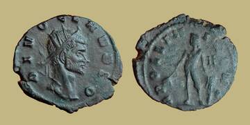

На монетах 2 серии - аверс DIVO CLAVDIO    реверс - прижизненные штемпели Клавдия и штемпели Квинтилла, таких ошибок не встречается и все они
видимо относятся к мондвору Рима, те реверсы на которых в поле дифферент уж точно столичные.
Отредактировано Vladimir (2026-03-03 05:54:24)

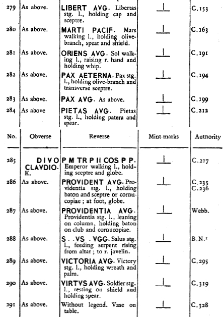

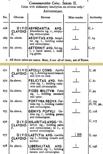

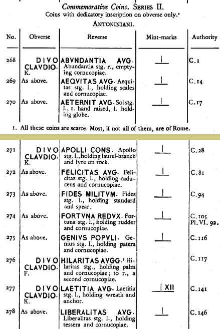

RIC 2 серия с легендой аверса  DIVO CLAVDIO
http://upforme.ru/uploads/0014/0c/bd/150/t328366.jpg
http://upforme.ru/uploads/0014/0c/bd/150/t445794.jpg
RIC том 5а, первое издание 1927 год, второе 1967
несколько неописанных монет добавлю к этой таблице и прикреплю фото монет, которые смог найти.
Так же попробую выявить какие реверсы времен Клавдия а какие Квинтилла.

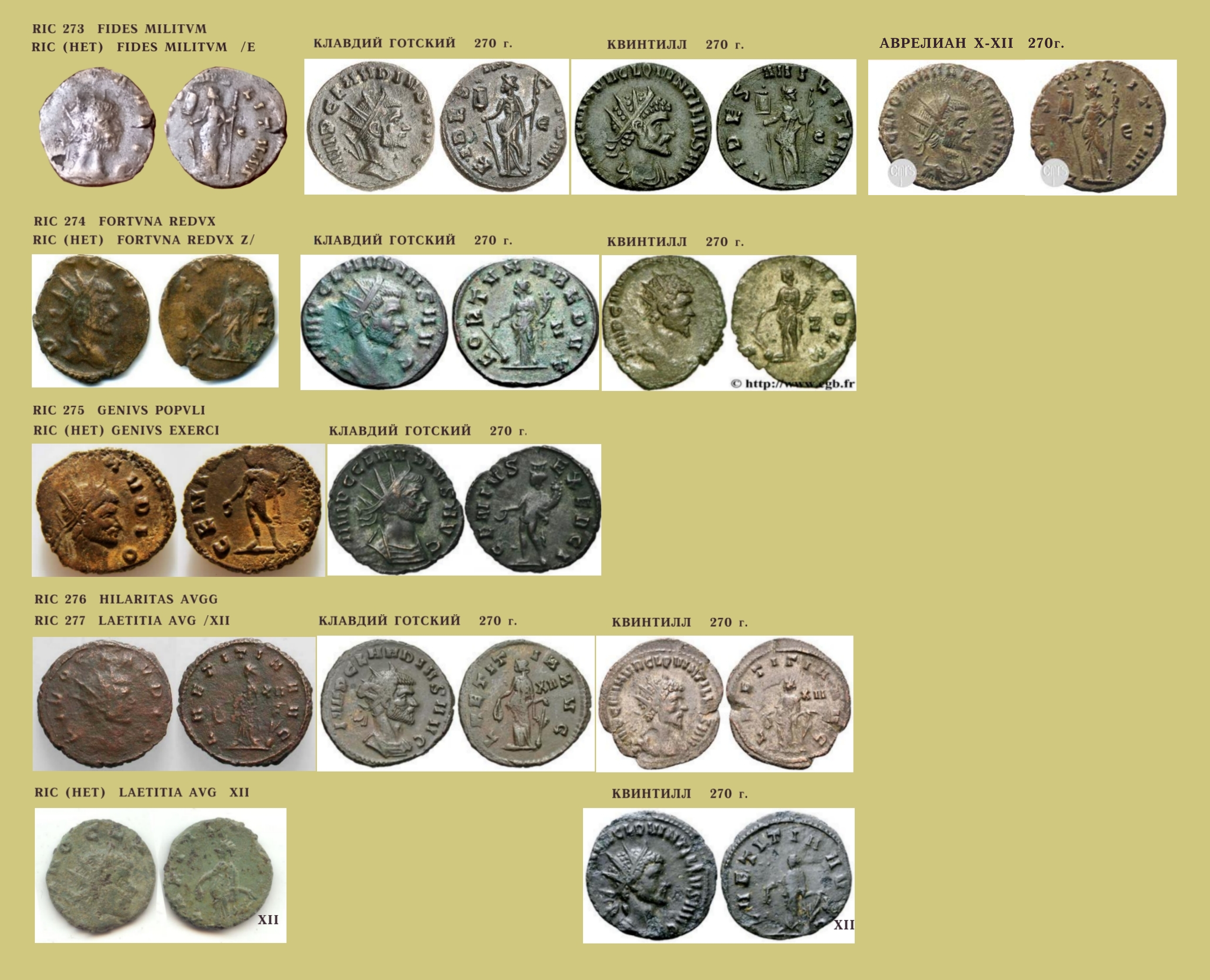

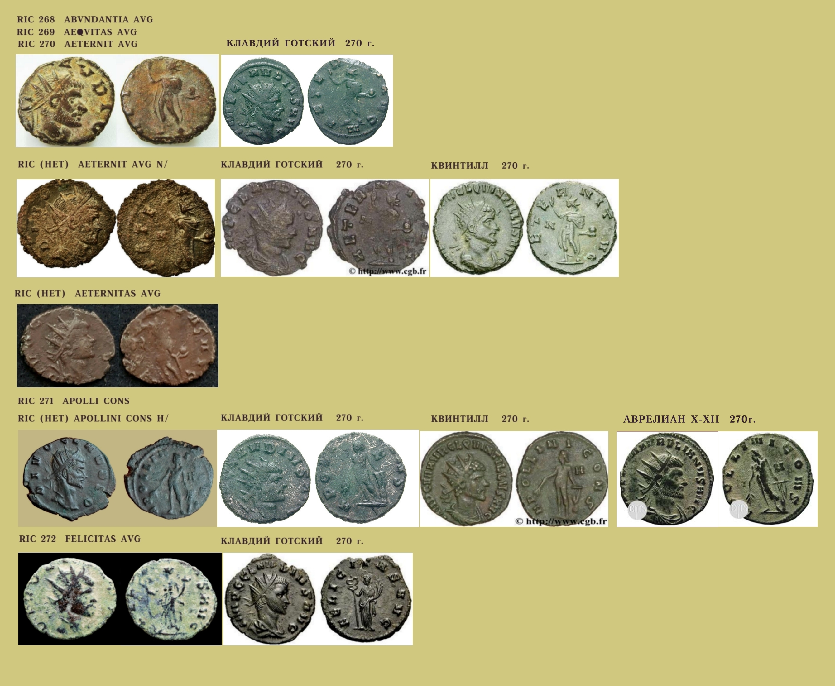

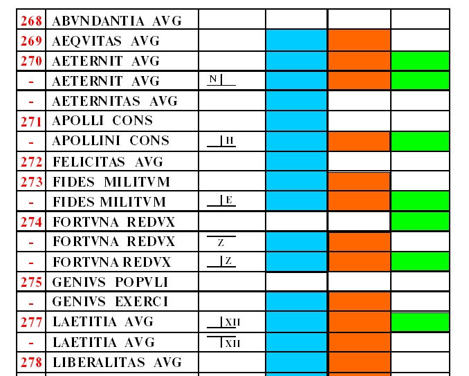

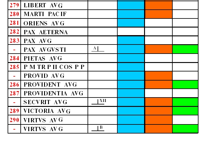

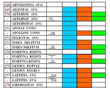

Таблица с выборкой из RIC том 5a с монетами Клавдия, Квинтилла и Аврелиана , Римского двора, реверсы которых использовали с аверсом DIVO CLAVDIO
(номера в первом столбике - 2 серия DIVO CLAVDIO).
синий  -    Клавдий прижизненные реверсы
красный - реверсы Квинтилла
зеленый - реверсы Аврелиана
Период чеканки предположительно вторая половина 270 года,
сколько правил Квинтилл неизвестно, монеты Аврелиана датированы октябрь- декабрь 270 (Квинтилла уже не было)
http://upforme.ru/uploads/0014/0c/bd/150/t646330.jpg
http://upforme.ru/uploads/0014/0c/bd/150/t810048.jpg

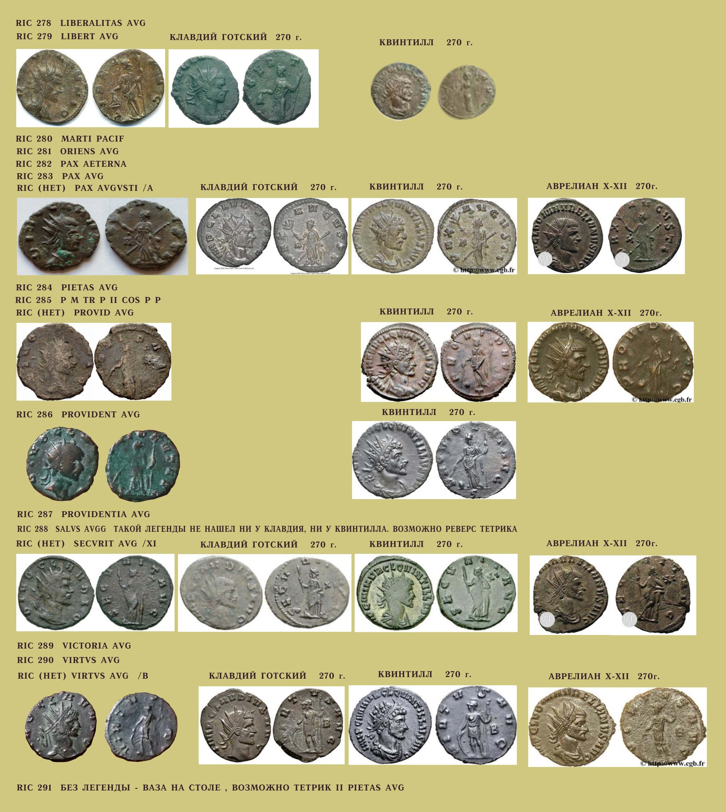

Если таблица реально отражает наличие или отсутствие подходящих реверсов, то реверсы Клавдия полностью покрывают всю серию гибридных монет.
Исключение - номер 274 , но можно предположить, что составители каталога могли рассматривать монету со смещением и не видели наличие метки Z внизу, либо ее не было видно по какой то другой причине. Монет не так много и ошибки могут быть.
Практика использования старых штемпелей реверса для нового императора существовала.
Если они стандартные, например PAX AVG нет проблем, вот датированные для этого не подходили,
реверс Клавдия P M TR P COS II P P  Квинтиллу не подойдет - резали новый P M TR P COS P P.
Есть версия, что гибриды чеканили при Квинтилле какой то короткий период т.к. монеты не частые,
по причине нехватки штемпелей с его портретом и большой потребностью в монете в работу шло все, что было в наличии.

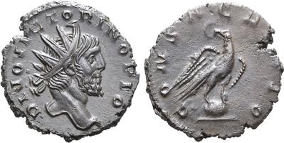

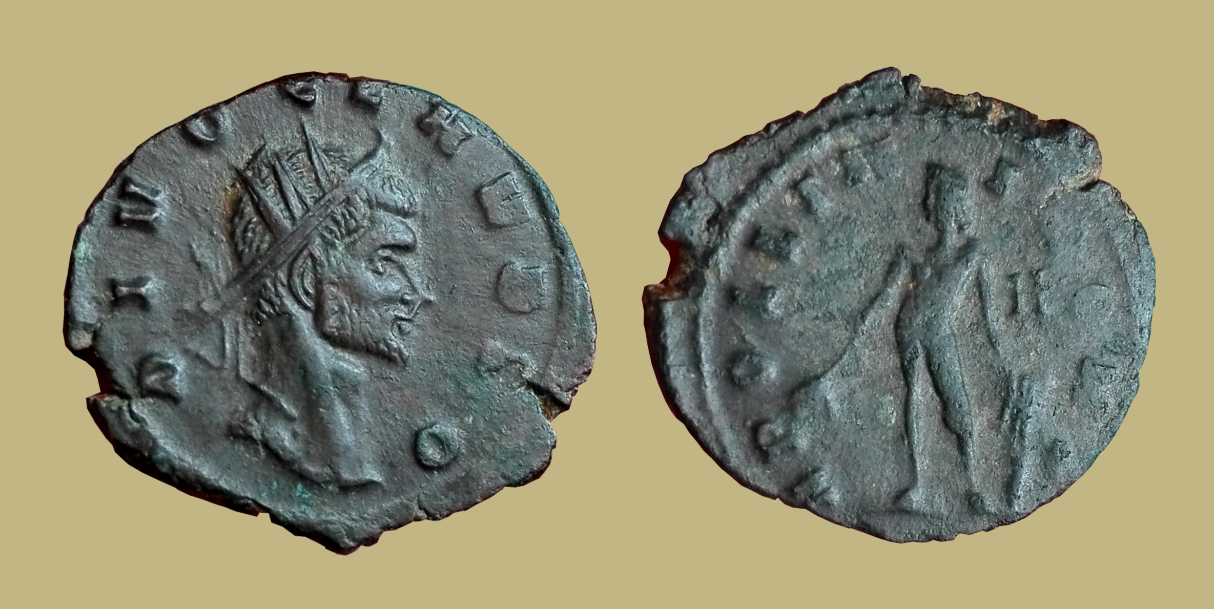

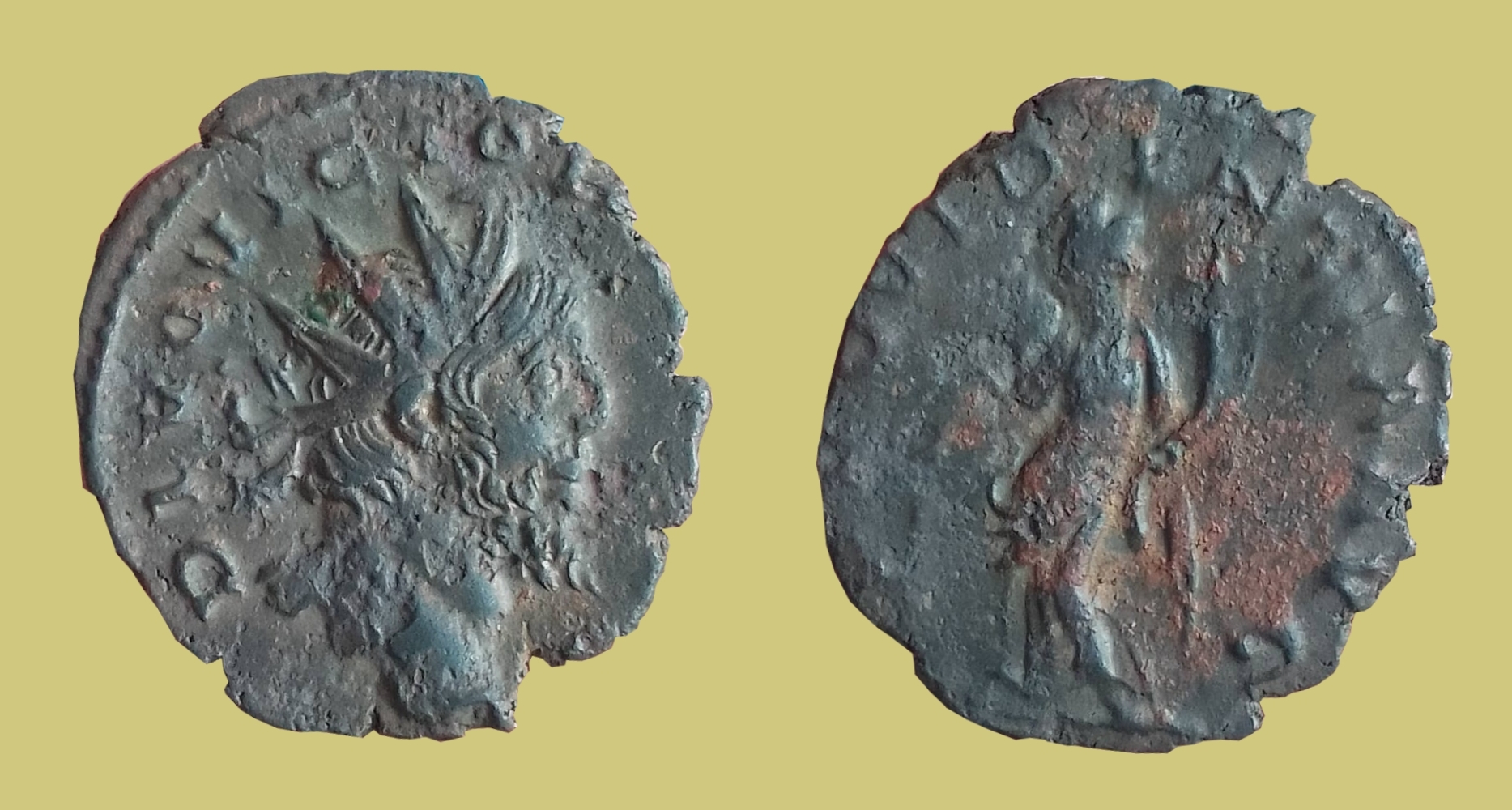

Наконец то приобрел необходимую для продолжения темы монету.
Консекрационный антониниан Викторина  DIVO VICTORINO PIO с прижизненным реверсом PROVIDENTIA AVG
18-20 мм   2.41 гр
http://upforme.ru/uploads/0014/0c/bd/150/t799906.jpg

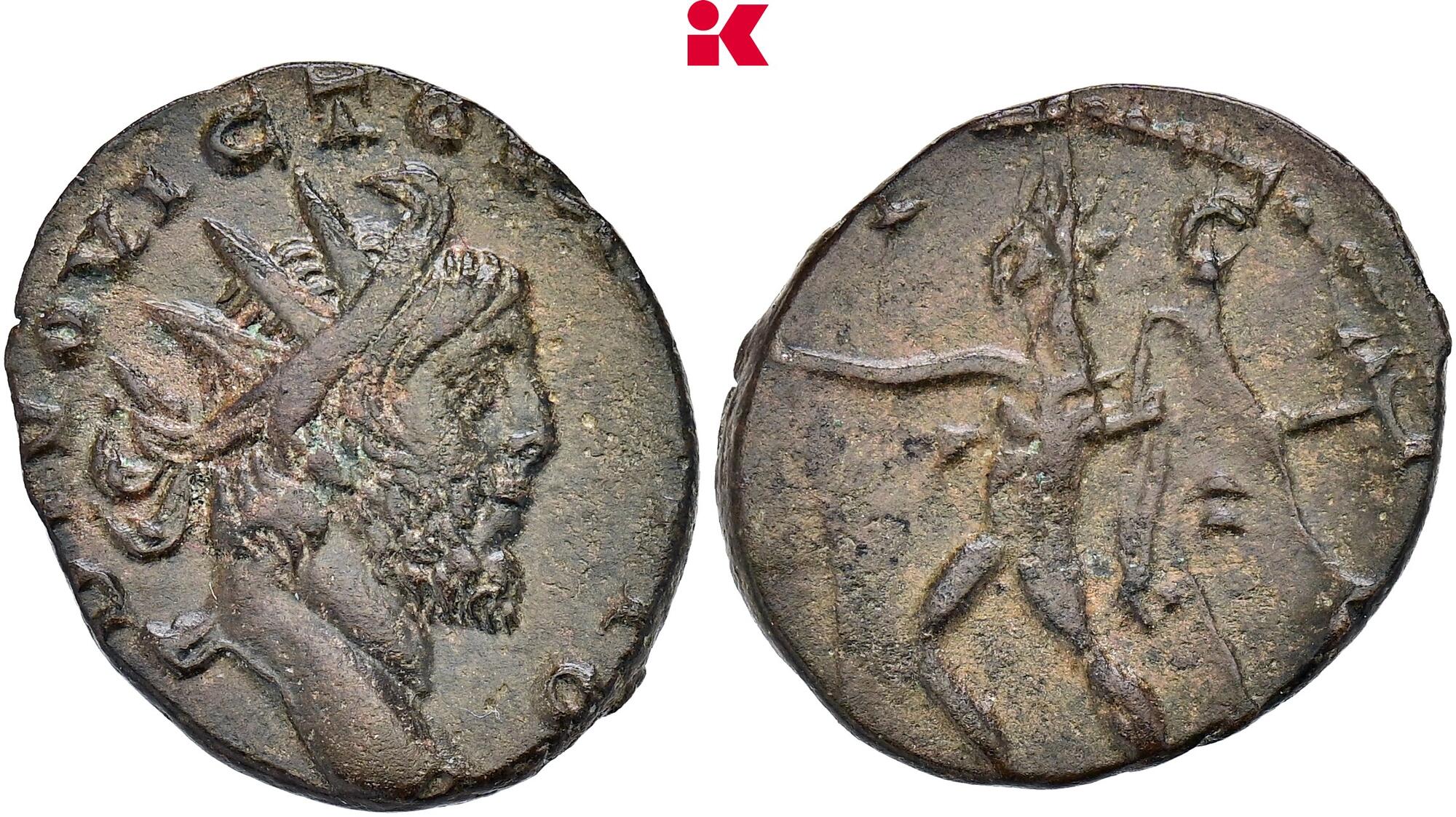

Чеканились
- стандартные консекрационные антонинианы с орлом
- антонинианы с прижизненным реверсом Викторина PROVIDENTIA AVG
- и консекрационные с реверсом Тетрика I  INVICTVS с Солем
При поиске в архиве acsearch нашлось 50 монет
с орлом 42 шт
с PROVIDENTIA AVG  6 шт
с INVICTVS  1 шт
Если монету с реверсом Тетрика можно принять за ошибку, хотя  специалисты считают, наличие такой монеты преднамеренным чеканом, который показывает законность полученной власти Тетриком ... но 1 экземпляр, пока не о чем не говорит. Для этой цели больше подходит серия антонинианов отчеканенная Тетриком I на реверсе которых бюсты и легенды Постума, Викторина и Клавдия Готского, да и с сыном своим Тетриком II тоже чеканил, дело обычное, не он один такой был умный.

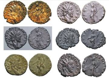

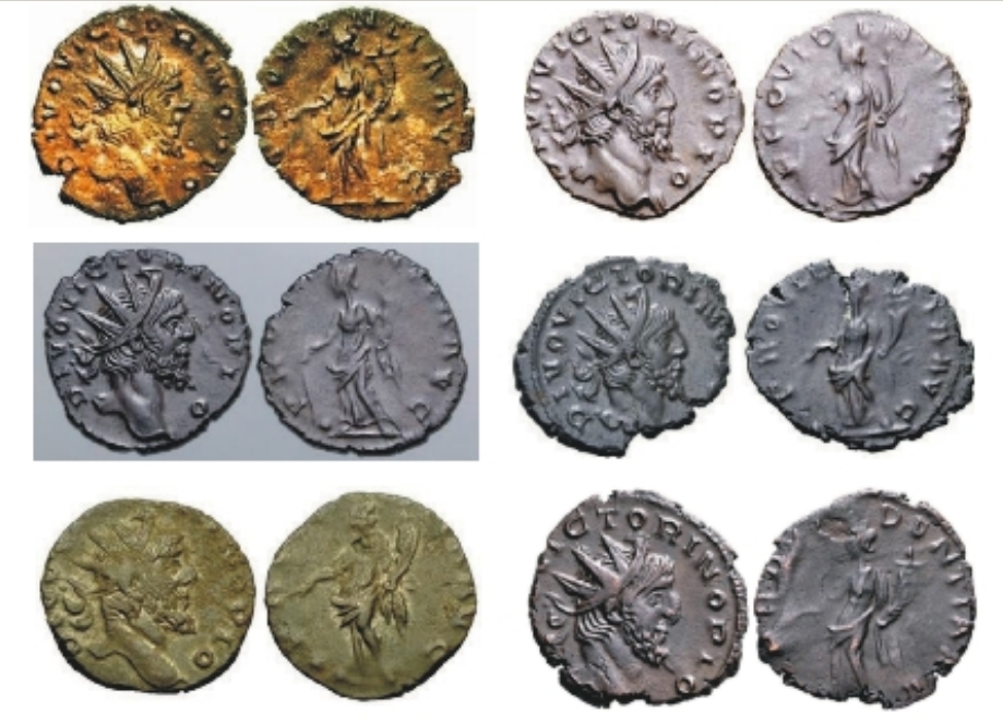

http://upforme.ru/uploads/0014/0c/bd/150/t546329.jpghttp://upforme.ru/uploads/0014/0c/bd/150/t987543.jpghttp://upforme.ru/uploads/0014/0c/bd/150/t329876.jpg

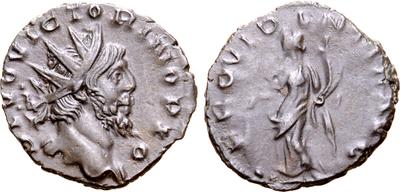

Чекан с прижизненным реверсом был массовым, из 6 монет нет одноштемпельных,
http://upforme.ru/uploads/0014/0c/bd/150/t785599.jpg
Моя одноштемпельная (аверс/реверс)
http://upforme.ru/uploads/0014/0c/bd/150/t621179.jpghttp://upforme.ru/uploads/0014/0c/bd/150/t212406.jpg

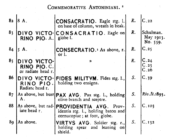

В RIC описаны консекрационные антонинианы Викторина с прижизненными реверсами
http://upforme.ru/uploads/0014/0c/bd/150/t205948.jpg
Те монеты которых сейчас в количестве (с орлом) в таблице обозначены (R)  а те которых мало (S) надо бы наоборот.
