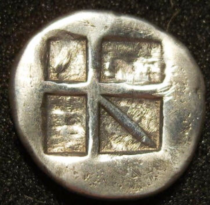

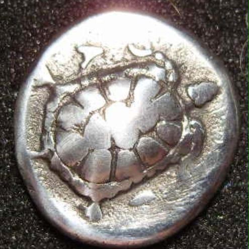

Добрый день, форумчане.
Прошу помочь с определением подлинности монеты.
Греции ЭГИНА, Аттика, 457-431 до н. э. Серебряный Статер
Масса: 7,47гр.
Диаметр: 21мм
Благодарю за помощь.
https://forumupload.ru/uploads/0014/0c/bd/589/t920117.jpg
https://forumupload.ru/uploads/0014/0c/bd/589/t566076.jpg
Посмотрел продажи в нете : Статера весят около 12.2-12.5 грамм , Драхмы - 5.8-6 грамм . А 7.76 грамм ни туда ни сюда. Тревожный звонок.
Спасибо Вам большое!
https://www.vcoins.com/en/stores/numisc … fault.aspx
Вот например - статер 12.31 грамм
Да, действительно, все так, еще раз спасибо за помощь!
Фуфло
Фуфло
Ценю мнение знатоков! Спасибо
Я такую привез в 2019 г. из сувенирной лавки с Кипра из Айя-Напы. Потом подарил. Но продавали и более грубой работы по более низкой цене.
Фуфло.
За сколько предлагают купить?
Отредактировано Scipio (2023-06-12 13:47:48)
Да, теперь вижу, что ее если и брать, то только как сувенир. Углубившись в тему увидел, что на зарубежных аукционах судя по всему оригиналы продаются по цене крыла самолета:)) В любом случае спасибо всем за участие в обсуждении.
