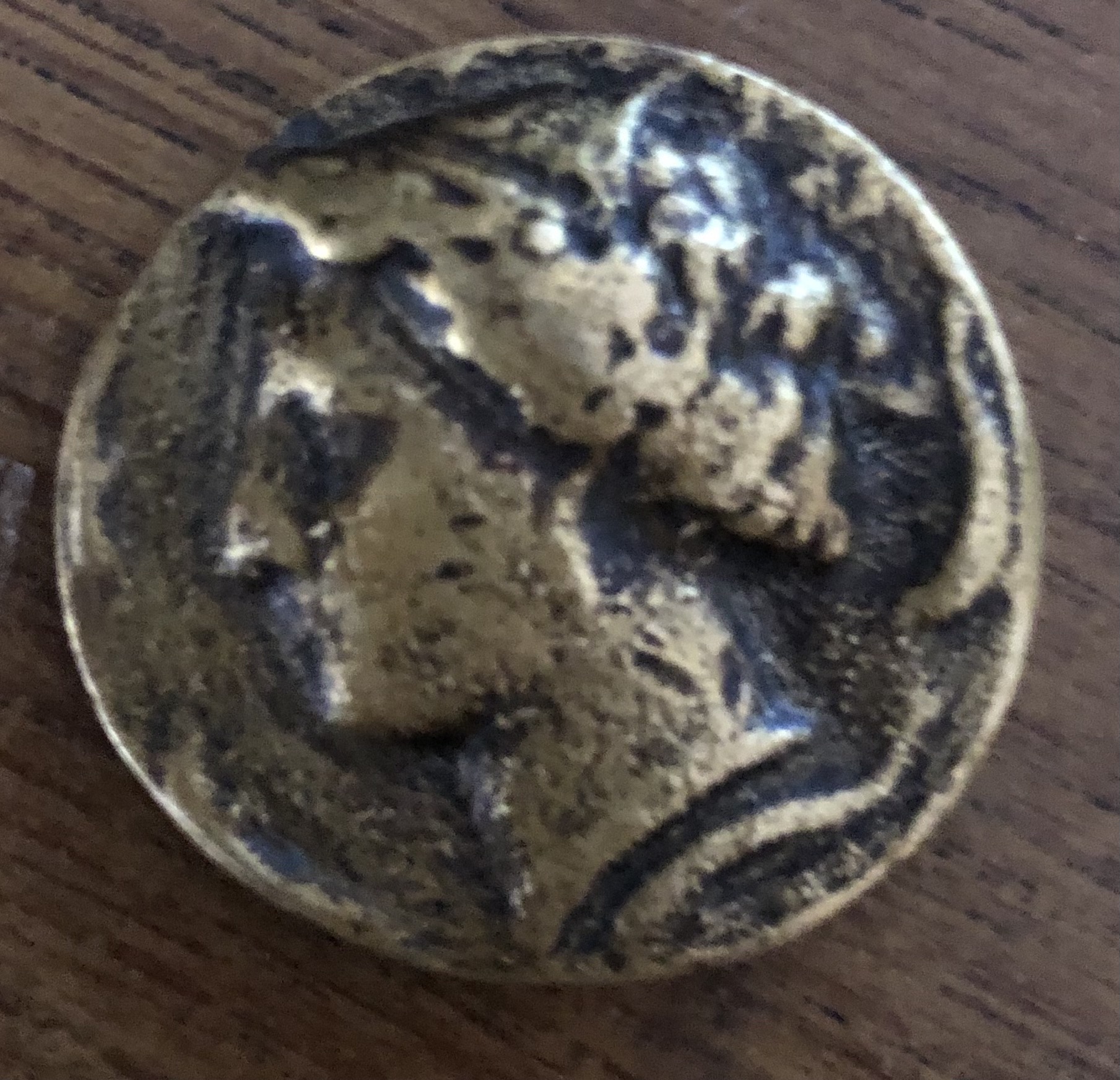

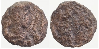

Уважаемые коллеги, прошу помочь в распознавании вот этого экземпляра:
Вес - 1,79 г, D - 16 мм
https://upforme.ru/uploads/0014/0c/bd/530/t242404.jpg
Заранее  благодарен.

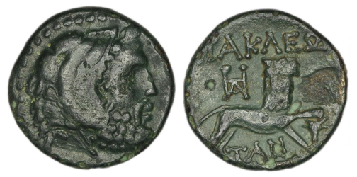

Гераклея Понтийская. Вот такая, только монограмма другая (наверное)
https://upforme.ru/uploads/0014/0c/bd/182/299608.jpg
Огромное спасибо!!!

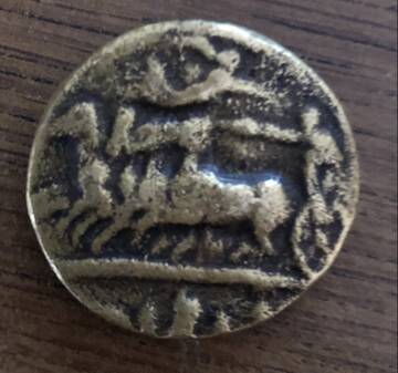

Добрый день, коллеги!
Подскажите, пожалуйста, кто эмитент? Как мне кажется, под квадригой - легенда, заканчивающаяся на ОМ.
D - 18 мм: вес - 2,13 г
https://upforme.ru/uploads/0014/0c/bd/530/t822022.jpg
Заранее благодарен!
Республиканский денарий такого типа -
https://www.wildwinds.com/coins/sear5/s0159.html
https://www.wildwinds.com/coins/rsc/marcia/marcia16.4.jpg
Квадрига по форме подходит для денария L. Minucius. 133 BC .

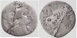

Добрый вечер, уважаемые коллеги!
Вот ещё побитый жизнью экземпляр, найден близ Херсонеса.
D -20 мм; вес - 2,20 г
https://upforme.ru/uploads/0014/0c/bd/530/t69469.jpg
На первый взгляд, вроде как, эллинизм. Но, вот регион - Малая Азия?
Заранее благодарен!

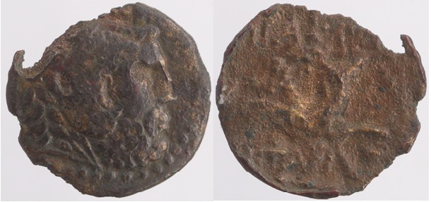

Уважаемые коллеги, прошу подсказать происхождение этого экземпляра.
Какой-то из Митридатов?
D - 18 мм; вес -7,88 г
https://upforme.ru/uploads/0014/0c/bd/530/t933120.jpg
Заранее благодарен!
