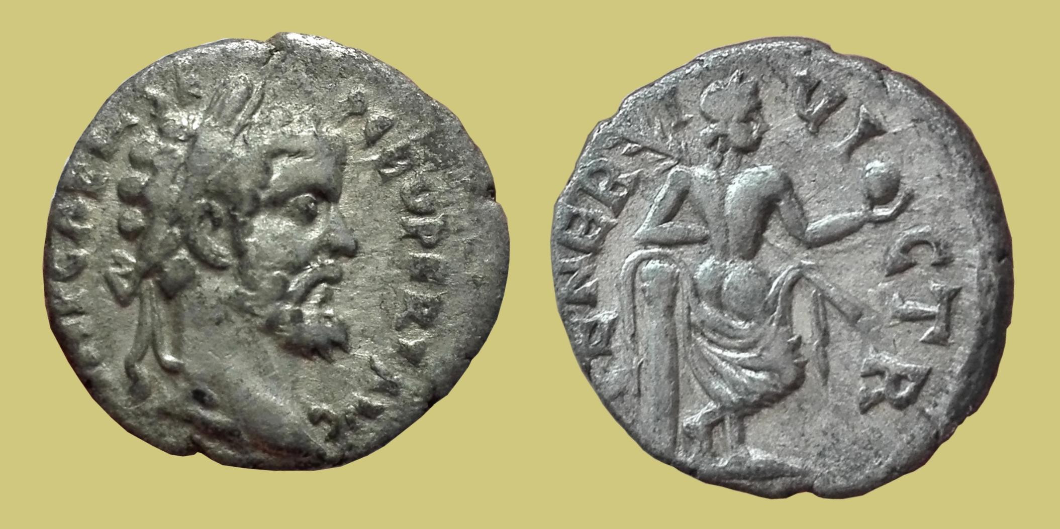

АЛЕКСАНДРИЙСКАЯ ЧЕКАНКА.
Коротко и по сути. Долгое время считалось, что имперская чеканка самого начала правления Септимия Севера имела три монетных двора: собственно, Рим (и здесь чеканилась львиная доля денариев); во-время похода на Песценния Нигера на Востоке появилось два очень отличных монетных двора... По одной версии, это были "передвижные" или "походные" монетные дворы, которые следовали за легионами, и по сути, едва ли не на коленке чеканили денарии (и даже ауреи) для легионов... По другой - располагались они в двух городах - Лаодикеи Приморской и Эмесе... Подержишь несколько монеток в руке, и в принципе достаточно быстро научишься по некоторым деталям почти безошибочно различать все три монетных двора...
Так и считалось, пока в одном из итальянских периодических журналов - RIN (1994/95) - не появилась эта статья... R. Bickford-Smith "The Imperial Mints in the East for Septimius Severus" Автор обратил внимание, что портрет на египетских тетрадрахмах, и на ранних денариях Септимия Севера и Юлии Домны, которые приписывались к Риму, стилистически - один в один... "Рука одного мастера"... Присмотрелись, и точно... Согласились все с автором... Ну и короче, так и появился "четвертый" монетный двор... Причем, выяснилось, что денарии там (все в одном стиле) чеканились и задолго до династии Северов...
У исследователей есть очень интересная версия, почему это так... Но, не здесь... Собственно, к первому денарию из Александрии в моей коллекции...

Теперь, собственно об этом экземпляре... Его следует отнести и к "неописанным" вариациям, и к очень редким монеткам... Вот, ставлю наиболее полное описание подобной же монетки с CNG. Монетки нет как в основных каталогах, так и в работе Бикфорда-Смита. Есть лишь упоминание в неизвестном мне "источнике" (аукцион?):
"Classical Numismatic Group > Mail Bid Sale 60 Auction date: 22 May 2002
Lot number: 1747.  Price realized: 600 USD   (Approx. 647 EUR / 411 GBP / 940 CHF)
Estimate $300
SEPTIMIUS SEVERUS. 193-211 AD. AR Denarius (3.26 gm). Struck 194 AD. Alexandria mint. Laureate head right / Thunderbolt on throne. RIC IV -; BMCRE -; cf. R. Bickford-Smith, "The Imperial Mints in the East for Septimius Severus," RIN (1994/95) -; RSC -; FMRO III, 1, 2640 (different dies). Good VF, crude strike, porous. Extremely Rare, this is only the second recorded specimen! ($300)"
На самом деле, несмотря на последнее предложение в описании 2002 года, в проходах сейчас - уже было шесть монет. Наверняка, есть экземпляры и в трех самых крутых музеях - в Париже, Вене и в Британском... В общем, предположу (крайне осторожно), что пока известно с десяток (может чуть больше) экземпляров этой монетки... И, хочу сказать, что мой экземпляр - явно не худший из "не великолепной семерки"... Вот нашел пять монет, которые проходили с 1997 года...

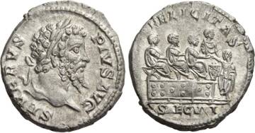

Начну с монеток, которые и сам не держал в руке... Да и фото здесь - жуткие... Но, какие есть... Реальные рарики... С очень интересными сюжетами реверсов...
1. Вот, например, одновременно и уникальный денарий... И "знаковый"... Во-первых, потому что монетка посвящена "столетним играм" 204 года ("Lvdi saecvlares")... А, во-вторых, здесь изображение архитектурного памятника...
https://s1.hostingkartinok.com/uploads/images/2023/02/50907e8e0deb00ab73a7495a04051885.jpg
В 2000 году появилась эта монетка на Науманне. Ушла за 3800 немецких марок. Нууу, примерно за 2000 евро.
Numismatik Lanz München > Auction 100 Auction date: 20 November 2000 Lot number: 30
Price realized: 3,800 DEM   (Approx. 1,649 USD / 1,943 EUR / 1,158 GBP / 2,965 CHF)

Denar, 205. SEVERVS - PIVS AVG. Kopf mit Lorbeerkranz rechts. Rs: SAECV - LARIA / SACRA. Caracalla und Geta, beide verschleiert und in Toga mit Schriftrolle in der Linken, einander gegenüberstehend und aus Patera in ihrer Rechten über brennendem, girlandengeschmücktem Altar zwischen ihnen opfernd; in der Mitte Septimius Severus, verschleiert und in Toga, en face stehend und ebenfalls aus Patera opfernd; im Hintergrund zweisäulige Gebäudefront mit dreifach geschwungenem Giebel. RIC - (vgl. 293 A). C. -. BMC - (vgl. S. 222 Anm.). Hill 754. 2,94g.
äußerst selten.
Dunkle Tönung, fast vorzüglich.
Aus Athena, Auktion 3 (15. Mai 1990, München), Nr. 341.Die Rückseitendarstellung bezieht sich auf die Säkularfeiern (ludi saeculares), die im Juni des Jahres 204 n. Chr. - erstmals wieder seit 88 n. Chr. unter Domitian - abgehalten wurden, und zeigt das Opfer an die ,Ilithyiae", die Geburtsgöttinnen, das in der zweiten Nacht der Festlichkeiten vor dem Holztheater auf dem Marsfeld dargebracht wurde.
До этого она же появилась на аукционе "Афина" в 1990 году (аукцион 3, лот 341, 15/05/1990)
Каракалла и Гета, оба c покрытой головой, и в тогах, стоят лицом друг к другу, и приносят жертву из патеры справа, и держат свиток слева, над горящим алтарем, украшенным гирляндами; между ними - Септимий Север, также с покрытой головой, и в тоге; на заднем плане фасад здания с двумя колоннами и тройным фронтоном, украшенный гирляндами.

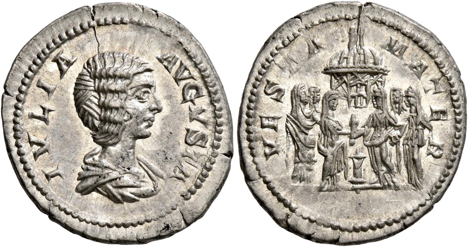

Вопрос к коллегам Саве и Никто - есть идея, что за храм позади???  :idea:
По мнению Савы и Никто, на заднем плане - не храм, а временный театр, который во время Секулярных игр устанавливали на берегу Тибра. Гирлянды на заднем плане - это скорей всего, свёрнутые полотна театрального занавеса, который, по римской традиции опускали перед началом представления, а после окончания - поднимали. На эту тему есть довольно похожая мозаика из Помпей.
Тогда и алтарь, перед которым стоит Север с сыновьями, - это тот самый алтарь Секулярных игр.
Более подробно об этом сюжете (с картинками) можешь посмотреть в книжке: АРХИТЕКТУРА ДРЕВНЕГО РИМА НА МОНЕТАХ РЕСПУБЛИКИ И ИМПЕРИИ. М., 2014. т. II. С. 442-444.
Георгич, да, спасибо!!! Кстати, это считай еще один рекламный пост для твоих творений... Я тут глянул, и увидел, что продается твой и Катин двухтомник в различных интернет-магазинах в среднем за 25 тысяч рублей за два тома... То есть по сути книги уже стали библиографической редкостью... И интересно читать, когда разбираешь оборотки...
Что касается "Ludi saeculares", то к счастью, сохранились записи того, как они были организованы, где все четко расписано по дням, что и как происходило... Есть замечательная книжка!!!

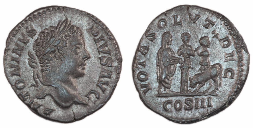

Ну, еще один неописанный тип денария, на котором изображены верховные божества римского Олимпа... Юпитер, Юнона и Минерва... Предполагается, что на монетке помещены три скульптурных изображения, которые венчали собой верх одного из храмов на Капитолийском холме... В общем, еще одна монетка-"конфетка"... В количестве нескольких (или даже одного) экземпляра...
https://s1.hostingkartinok.com/uploads/images/2023/02/dbee7e188813a38a1c5ef2a4c6f4aab5.jpg
Numismatica Ars Classica > Auction 41 Auction date: 20 November 2007
Lot number: 116
Price realized: 11,000 CHF   (Approx. 9,906 USD / 6,702 EUR / 4,799 GBP)
The Roman Empire
Septimius Severus, 193 – 211
No.: 116
Estimate: CHF 4500
d=21 mm
Denarius 206, AR 3.37 g. SEVERVS – PIVS AVG Laureate head r. Rev. P M TR P XIII The Capitoline Triad: Jupiter seated facing, holding thunderbolt and sceptre; between, Minerva on his l., and Juno on his r., both holding sceptre; in exergue, COS III P P. RIC –. C –. BMC –. Hill –.
Apparently unique and unpublished. A very interesting issue, extremely fine.

Одна из монет, которые действительно меня впечатлили и я до сих пор периодически я просто открываю её фотку, чтобы полюбоваться и подчерпнуть вдохновение для дальнейшего коллекционирования - денарий Юлии Домны с шестью весталками.
В данном случае в одной монете совмещены огромная редкость, ведь монета известна в единственном экземпляре, высочайший стиль исполнения и шикарное состояние.
https://upforme.ru/uploads/0014/0c/bd/555/t188464.jpg
Leu Numismatik AG Auction 3,  27 Oct 2018
Price realized: 9500 CHF
Julia Domna, Augusta, 193-217. Denarius (Silver, 21 mm, 3.94 g, 12 h), Rome, 196-211. IVLIA AVGVSTA Draped bust of Julia Domna to right. Rev. VESTA MATER Front view of round Temple of Vesta with standing statue atop and seated statue in center; in front, two Vestal Virgins, veiled and draped, standing vis-à-vis to left and right, both dropping incense from boxes over a lighted altar; to left and right, four more veiled and draped Vestal Virgins, the outer ones looking inward, the inner ones with their heads facing. BMC p. 169, 97 note = Münzhandlung Basel 10, 15 March 1938, 681 (same obverse die). Cohen -, cf. 239 (Aureus). RIC -, cf. 856 (Aureus). Of the highest rarity, the second and best known example, and the only one in private hands. An astoningly fresh and lustrous coin with a most impressive reverse composition. Minor flan crack, otherwise, virtually as struck.
И сразу же на ум приходит денарий Септимия Севера с какой-то потрясающей обороткой, где изображен сам Септимий вместе со своими сыновьями. (Прошу Алексея рассказать поподробнее об этой оборотке, в частности, что за действо изображено на ней - очень интересно)
https://upforme.ru/uploads/0014/0c/bd/555/t474316.jpg
Numismatica Ars Classica Auction 106,  9-10 May 2018
Price realized: 8'750 CHF
Septimius Severus augustus, 193 – 211. Denarius 204, AR 3.20 g. SEVERVS – PIVS AVG Laureate head r. Rev. FELICITAS – SAECVLI Septimius, Caracalla, and Geta seated r. on platform; urn and attendant standing r. before them; in r. field, citizen standing l. C 134. BMC 326. RIC 263. Very rare and in exceptional condition for the issue. Extremely fine
1. Ну, в общем и целом - правильное наблюдение... Но требует дополнения... Это лишь треть "рариков".  Есть еще несколько групп монет, которые не менее редкие, и не менее дорогие... Об этом позже, пока отмечаю...
2. По монетке Юлии Домны, не успел еще закончить просто с "рариками" Септимия Севера - еще монеток 10-15 закину, потом уже перейду к Юлии Домне, Каракалле и так далее... По порядку...
Но, раз уже засвечена, то скажу... Именно этот экземпляр долгие годы был в одной российской коллекции... К сожалению, мне фото прислали уже тогда, когда ее выкупили, и отправили на Леу... Я бы постарался ее перехватить, и оставить на Родине... Нашли монетку (по словам бывшего владельца) в Тунисе... Ни в одном каталоге 6 фигур (именно для денария) не описано... Скорее всего - уникальная монетка...
Пять весталок, и Юлия Домна в центре... С большой вероятностью - те же самые "столетние игры" ("Ludi Saecvlaris")... Второй день... И обряд, которым руководит императрица - Юлия Домна - у Храма Весты...
Жалею, что упустил...  :dontknow:  :dontknow:  :dontknow:

Денарий из Британского Музея. Мне показался интересным. Я не знаю насколько редкий, не проверял. Наверное не очень. Но интересный реверс
Сцена жертвоприношения: Каракалла священнодействует у алтаря. Напротив него - виктимарий с топором и жертвенный бык. Между ними - флейтист
VOTA SOLVT DEC - Vota Soluta Decennalia - в честь 10-летия правления

Александрия , гибрид - аверс Септимия Севера , реверс Юлии Домны.
18 мм 2.69 гр
