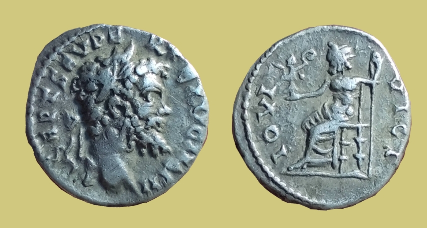

На Мешке приобрел денарий Септимия Севера
по версии Leu  2017 года - Эмесса
https://www.numisbids.com/sale/2281/lot/673
на CNG  2020 года- Лаодикея
https://www.numisbids.com/sale/4066/lot/105
В RIC редкостью не отмечен (scarge) в арживе acsearch нашел 4 денария с такой легендой реверса, наверно все таки редкий.
размер 19-20 мм  вес 2.67 гр

В РИК просто специалисты отметили (на монетки Юлии Домны точно, сейчас не помню, что по основателю династии), что поскольку монеты чрезвычайно редкие, как правило, что изображено на реверсе, тяжело различить, а тем более описать, большинство монет они и в глаза не видели, а лишь по описаниям предыдущих авторов, то они просто "умывают руки", и в одну кучу закидывают и монеты, приписываемые к чеканке Эмессы, и к Лаодикеи... Поэтому, так обыкновенно и бывает, что то ли Лаодикея, то ли Эмесса...
На мой взгляд - правы швейцарцы - чисто по портрету СС - это бесспорно Эмесса... Но тут еще необходимо добавить, что никаких доказательств, что было два отдельных монетных двора, и именно в Эмессе, и в Лаодикеи -нет, а если и были - где - непонятно... Возможно, это вообще были передвижные монетные дворы... Поэтому, названия чисто условные - "Эмесса" и "Лаодкея Приморская"... Многие аукционные дома сейчас часто пишут - "восточный монетный двор"... И не парятся...
По редкости - есть несколько часто встречающихся монет... Но, во-первых, резчики были местные - у одного типа монет может существовать несколько десятков вариантов написания легенды... А, во-вторых, много типа неописанных вообще, или описаны, но за последние 25 лет проходов было по 4-5, а то и единичные...
Ваша монета - не исключение... В коллекции нет, да и не видел я проходов на аукционах последние годы...
Рарик - однозначно!!!  :cool:

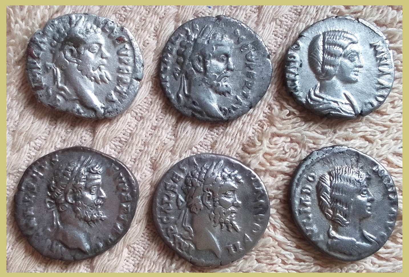

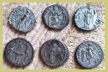

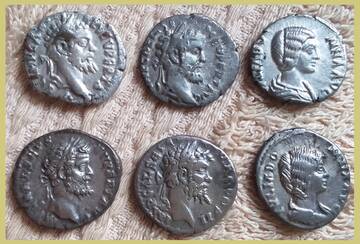

Попытаюсь проиллюстрировать - из закромов как бы  :blush:
Верхний ряд  1.2.3 - Александрия
Нижний ряд  1- Рим   2-3 Лаодикея - Эмесса
http://upforme.ru/uploads/0014/0c/bd/150/t347190.jpg
http://upforme.ru/uploads/0014/0c/bd/150/t710124.jpg

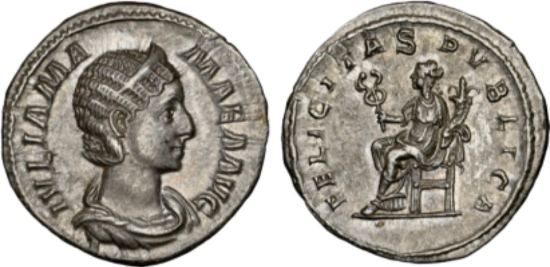

Вот такую Мамею недавно приобрёл.
https://upforme.ru/uploads/0014/0c/bd/369/t833527.jpg
