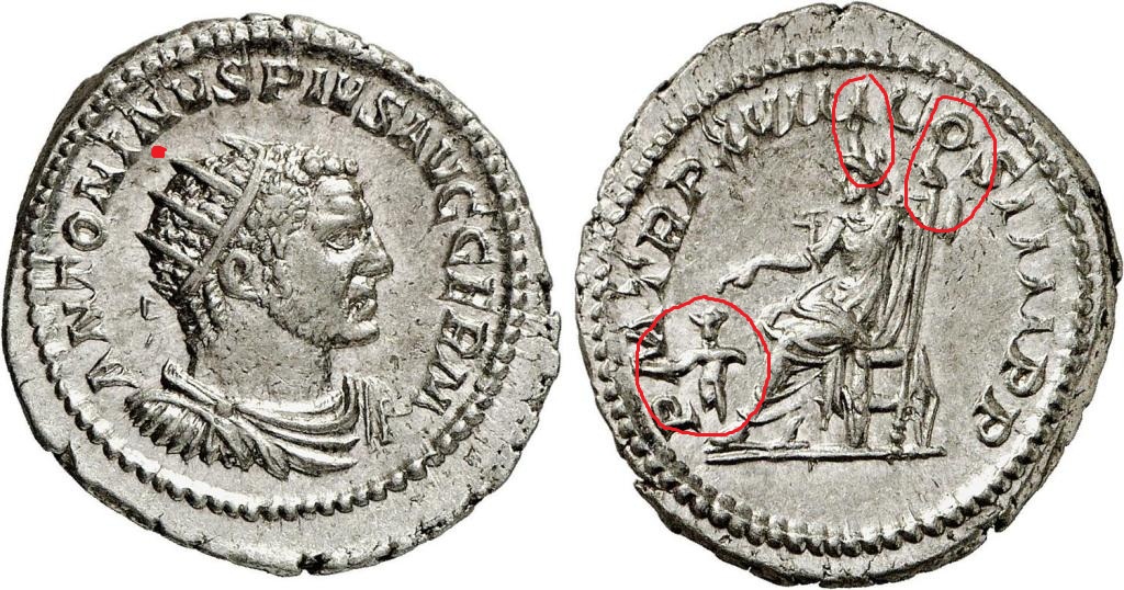

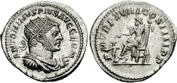

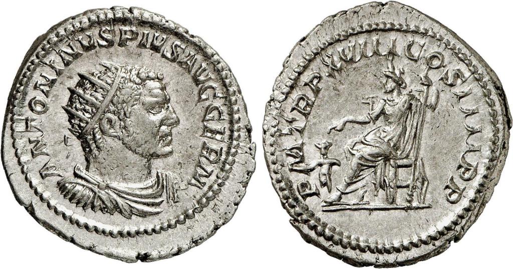

По минотавру RIC IV 262
Пока в базе данных 2 экземпляра
https://upforme.ru/uploads/0014/0c/bd/79/t471933.jpg
4,94гр
https://upforme.ru/uploads/0014/0c/bd/79/t332038.jpg
5,23гр 12ч
Что интересно, у обоих экземпляров одноштемпельный реверс, хотя по опыту наблюдений,происходит наоборот -меньший износ аверса штемпельной пары и уже разные реверсы.
Ты про энтова Минотавра???   Caracalla. RIC IV(1), 262b
Ага... Именно про этого... В проходах за последние лет 20 не встречал...  :dontknow:   Хоть увидеть по фото... С Кербером у ног - есть у меня в коллекции, а с Минотавром - в руке не держал... Ну, хотя бы точно существует монетка...  :flag:
Мне такой вариант чёй-то не попался.По моему мнению, если это даже уникальный штемпель, то всё равно - это совершенно отдельный тип и тебе надо его обязательно зафиксировать. ИМХО.
Фиксируем, все фиксируем...  https://i116.fastpic.org/big/2022/0313/05/50ec28aa0c34ca704f1a4939c3c5f505.gif
С утра вспомнил, что ещё есть один экземпляр RIC IV 262 Минотавр, монета с Британского музея. Просто в отдельной папке находилась. :idea:
https://upforme.ru/uploads/0014/0c/bd/79/t49953.jpg
5,20гр 12ч. Изображение конечно не ахти, но что есть.
И снова сюрприз - у монеты другой ( 3 по счёту) аверс, и тот же самый, как у всех предыдущих реверс :writing:
Есть ещё одна монетка, которую приписывают к этому типу, из одного из немецких музеев, но там Минотавр не просматривается, больше похоже на Цербера (Кербера).
Какой-то неубиваемый штемпель реверса...    :O
Либо его по каким-то соображениям зафиксировали снизу,
а штемпеля аверса были на молоте.
Либо его по каким-то соображениям зафиксировали снизу,  а штемпеля аверса были на молоте.
Может быть и так... Подробности того, что было больше 1800 лет назад мы точно не узнаем, но:
1. Могла быть отчеканена в малом количестве, а с Цербером или Кербером (сейчас за основу взята средневековая латынь, отсюда и вариации в прочтении - "ц" или "к" - другой пример "цезарь" или "кесарь" - в принципе оба варианта приемлемы) - существенно в большем количестве...
2. Могли быть отчеканены обе монеты в равном количестве, просто выпуск с Минотавром мог по какой-то причине не дойти до легионов, не роздан людям и так далее...
Тут только и остается строить версии, которые вряд ли найдут документальное подтверждение... Да это и не так важно теперь...
Что действительно важно, так это то, что есть точно антонинианы Каракаллы с Минотавром у ног Божества... И это хоть и редкий, но точно "регулярный" выпуск... Очень желанный для коллекционеров Северов... Почему я взялся за составление онлайн-каталога... Это один из способов "изучить матчасть"... Неоднократно писал, что составители R.I.C. в огромном количестве случаев тупо "переписали" (если хотите "содрали") труд Коэна - фундаментальный труд, в котором были показаны многие вариации, известные Коэну по единичному экземпляру, и многие из них скорее всего были имитациями, "мулами" ("гибридами"), античными подделками, подделками времен Коэна, непрочеканенными монетами, неверно описанными самим Коэном, и так далее... При этом, они не дошли до наших времен... Но, тем не менее, были бережно внесены в R.I.C. его составителями... Иногда, с отметкой - "сомнительный" выпуск, иногда с отдельным примечанием авторов... Но, чаще всего со своим собственным номером в РИКе... Даже не с литерой, а именно с собственным номером... И ты не понимаешь, а вообще то такая монетка была или нет... Она просто чрезвычайно редкая, или не существовала вовсе???
Поэтому, просто здорово, что все три экземпляра антониниана с Минотавром тут были размещены в этой ветке... В данном случае - у меня вопросов нет - монетка такая существует... Чрезвычайно редкая...
Осталось разобраться точно так же в отношении еще нескольких сотен описанных подобным же образом монеток Северов в каталогах Коэна, и более поздней вариации каталога - R.I.C. Для меня это и представляет интерес... Начну постепенно размещать очень редкие монетки Северов здесь... Из собственной коллекции, и проходивших на разных аукционах...
Ну и добавим сюда те монетки, которые не были известны ни Коэну, ни составителям РИКа...  :cool:
Женя, тут еще одно пояснение... Александр имеет ввиду, что есть как минимум 4 типа аверса практически для КАЖДОГО антониниана Каракаллы... Где-то это драпировка, где-то с кирасой, где-то в доспехе "чешуйчатом"... То есть, практически всегда - 4 разных бюста императора... А тут - только один... И это удивительно... По идее, должны существовать еще три 3 других антониниана, каждый из которых достоин появления в каталоге, если не под собственным номером, то хотя бы под "литерой" - RIC IV 262а, RIC IV 262b, RIC IV 262c, RIC IV 262d
Пока что нет, но могут и всплыть  :dontknow:
Что-попало и сверху бантик.    https://i116.fastpic.org/big/2022/0313/01/82bfbd4182089ffb3b50625890c67401.gif
Ага, точно... "Бантик", и сразу же попадание в каталог к Коэну, и потом - в РИК... А монеток подобных нет ни в Британском, ни в Вене, ни во Французской библиотеке... Нет и в проходах... А номер по R.I.C. есть...  :dontknow:
Алексей,с данным типом антониниана я имел ввиду, что есть 3 экземпляра одного типа аверса, но все разного исполнения, но абсолютно одинаковой обороткой.
Для наглядности, помещаю изображения с пометками, что аверсы разные, а реверсы абсолютно одинаковые, что меня так удивило :stupor:

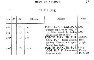

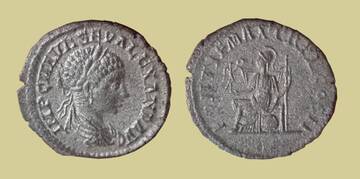

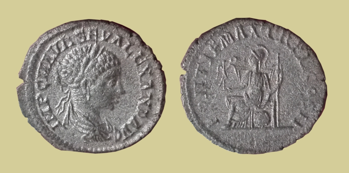

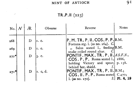

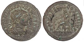

Правильно ли я считаю, что этот Антиохийский денарий с ошибкой в легенде реверса, вроде как PATER PATRIAE обязательное звание для легенд Александра Севера.
В RIC номер 271 с нормальной легендой, но с пометкой что реверс с COS II может быть реверсом Элагабала.
Получается, что это не описанный в RIC мул с ошибкой ?

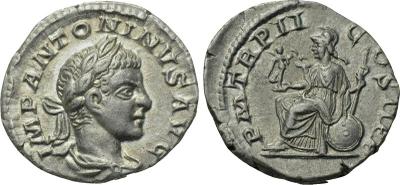

Вообще-то считается современными спецами, что антиохийская чеканка для Александра Севера (сразу оговорюсь - это "версия" - железобетонных доказательств нет) была лишь в 222 году... (Возможно это и не так)... На части монет, выпущенных в Сирии, на реверсе присутствует "звезда", на части - нет... Позже, когда на монетном дворе был наведен порядок, и денарии Александра Севера стали все "аккуратненькими", "резкими" и чеканились исключительно в Риме, "звезда" на реверсе исчезает... От слова совсем... То есть, если видите - АС, а на реверсе "звезда" - ранний, и отчеканен на Востоке...
Это точно денарий, отчеканенный не в Риме (хотя звезды и нет)... Стиль портрета, огромные "отверстия" зрачков, еще ряд примет - тут вопросов нет.
Если, действительно, чеканка в Антиохии заканчивается после 222 года, то появление денария АСа, на реверсе которого легенда завершается COS II невозможна...
При написании каталога, авторы не смогли для себя решить - была ли чеканка монет продолжена после 222 года, например, в 223 году... Или нет...
Смотрите, Владимир, до сих пор спецы спорят о дате смерти "могучей бабки" Юлии Месы... Называются разные даты - 222 год, 223 год, и даже 224 год... Даже это "эпохальное" событие для того периода - не соотнесено с календарем...
Поэтому, как не очевидно было при составлении РИКа - это "нормальный" выпуск Антиохии 223 года, или же это "ошибка резчика", или же это "гибрид" (мул) - с той поры ничего не изменилось...  :dontknow: Может быть и так, и так, и так...  :flag:
Тема "Антиохийской" чеканки для Александра Севера вообще одна из самых запутанных и неисследованных тем (а значит и очень интересных)...
Если с монетными дворами первых лет правления СС (монетки чеканились для него, Домны, Каракаллы и Геты - в Александрии, Эмесе и Лаодикеи Приморской (все это очень условно, возможно там вообще были "походные" или "передвижные" монетные дворы, а возможно иные города)) - хоть какие-то есть работы, есть концепции и версии, то для АСа - пусто...
Поэтому, ответа нет...  :dontcare:  :disappointed:  :dontknow:

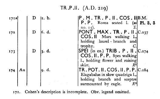

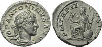

Попытался найти денарий Элагабала которому приписывают реверс АС - не нашел.
В RIC  (Коэном) описан такой денарий Антиохии - номер 171А, но легенда не совпадает - PONTIF MAX сокращен до Р М
в примечании говорится , что Коен описал не все легенды аверса, про легенды реверса ничего.
Монеты восточных монетных дворов - и сейчас вещь чрезвычайно редкая... Попадаются крайне редко... Любители "ирисок" ("сохрана" или "штемпельного блеска") проходят, как правило мимо... Потому, как 95 процентов их - "без слез не взглянешь"... Что там говорить о временах Коэна (ему могли вообще попасться какие-то обмылки)... И даже в середине прошлого века - их было совсем чуть-чуть... Отсюда, невразумительное описание, невозможность их "железного" отнесения к "гибридам", "рарикам" или ошибкам резчиков... Но, хочу отметить, что если появляются в сохране - рубка за них идет такая, и цена взлетает до таких высот, что ой-ой-ой...
Очень бы помогло современное исследование того самого знаменитого клада, обнаруженного в деревне Река-Девния в Болгарии... Но, там его раздербанили на две части, и отправили в два музея... Причем, в меньшей части - не было обнаружено ни одной монетки с редкими персонажами, типа Дидия Юлиана, Пертинакса или Нигера... То есть, кто-то "добросовестно" "процедил" эту находку, "приватизировав" наиболее ценные экземпляры... А потом, достаточно странная ситуация... Сколько спецы не обращались в музей, с просьбой ознакомиться с основной частью клада, который попал в Софию, так ничего и не добились... Есть версия, что "типа во время Второй мировой" клад бесследно исчез...  :crazyfun:
Есть в сухом остатке книга Мушмова - с не очень подробным описанием типов реверса для каждого императора или его женщин... И не всегда отмечено четко, сколько из типов этим монет относится к монетному двору Рима, а сколько к "восточным монетным дворам"...  Уверен, что нормальное обследование этого клада очень помогло бы снять ряд вопросов...
Да, и кстати, писал уже об этом... Для многих западных фирм - количество монет, входивших в этот клад, является своего рода "лакмусовой бумажкой" редкости того или иного выпуска... Типа "всего 8 монет" - очень и очень редкая монетка, 134 - "обычная" и так далее...
:'(  Это правда. Мой денарий не затертый , но металл "провинциальный" и монетку время съело. Покупал на Украине.
Вчера на аукционе Рашенкоин купил денарий Антиохийский Александра Севера ,с ошибкой в легенде реверса, и та же беда.
https://ru.bidspirit.com/ui/lotPage/russiancoin/source/purchases/auction/29510/lot/241708/Римская-Империя-денарий-222-235?lang=ru

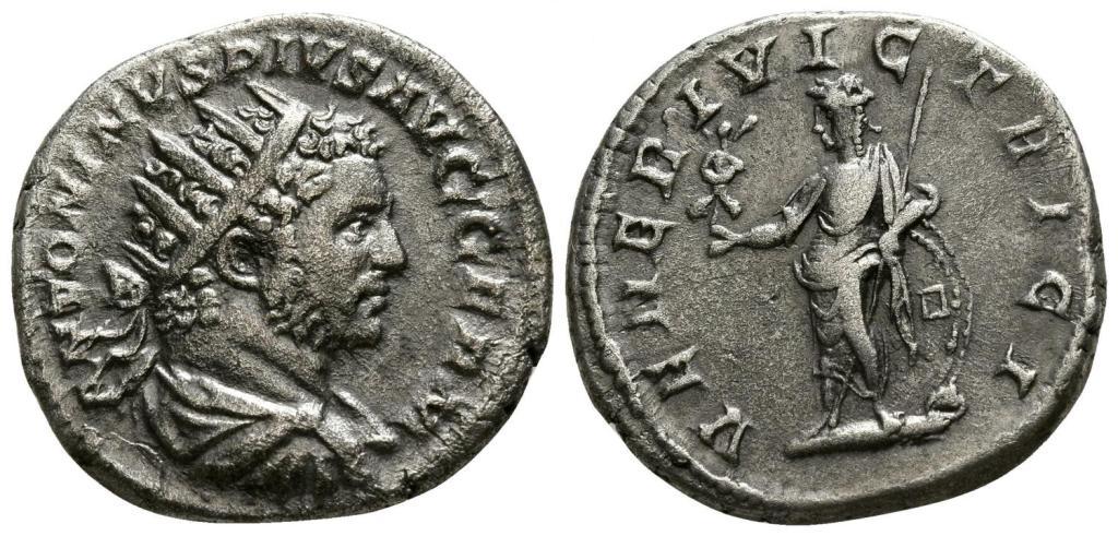

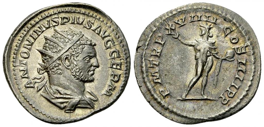

По поводу антонинианов Каракаллы в постах выше. Почему меня так удивили одинаковые  реверсы, при разных аверсах.
К антонинианам Каракаллы из своего собрания всегда пытаюсь найти одноштемпельных братьев, получается такая картина,противоположная артонинианам Каракаллы и Минотавром.
1.RIC IV 310b. Первая монета из собрания, остальные одноштемпельные
https://upforme.ru/uploads/0014/0c/bd/79/299856.jpg
https://upforme.ru/uploads/0014/0c/bd/79/482645.jpg
https://upforme.ru/uploads/0014/0c/bd/79/133864.jpg
Как видите у всех одинаковый аверс, но различные реверсы
2.RIC IV 281a.Тоже самое
https://upforme.ru/uploads/0014/0c/bd/79/849888.jpg
https://upforme.ru/uploads/0014/0c/bd/79/874385.jpg
https://upforme.ru/uploads/0014/0c/bd/79/576398.jpg

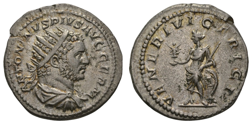

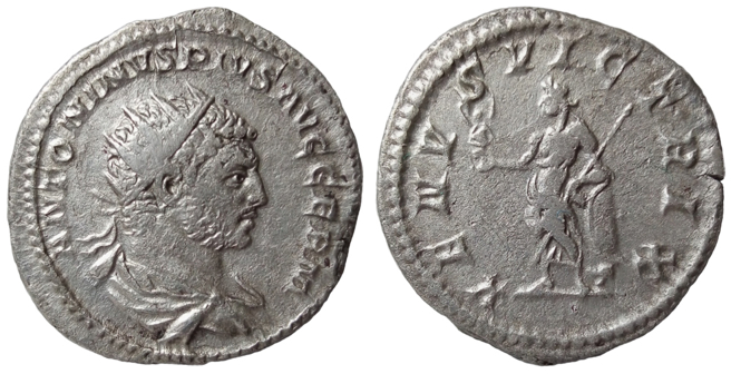

А что реже для для антонинианов? VENERI VICTRICI в дательном (кому чему) или VENVS VICTRIX?
55
Первый вариант - Венере Победительнице на порядок реже, чем вариант второй - Венера Победительница
56
Первый вариант, в принципе, для всех Северов - будь это денарии или антонинианы - встречается значительно реже...
