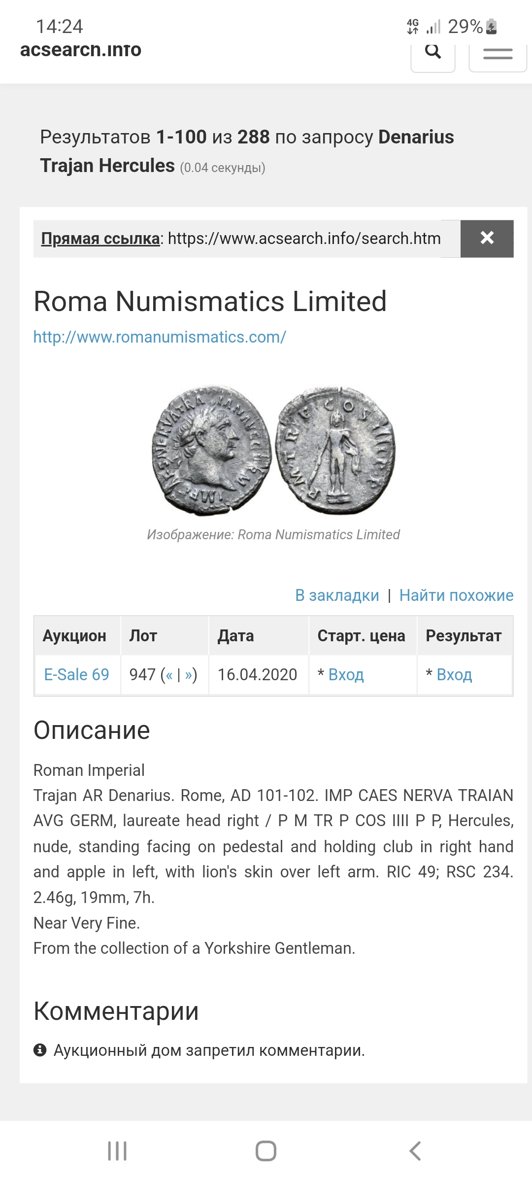

Нашёл верно?https://upforme.ru/uploads/0014/0c/bd/566/t497779.jpg
Zenobia princess of Palmy написал(а):
Нашёл верно?
Всё правильно! Курс взят верно! :flag:

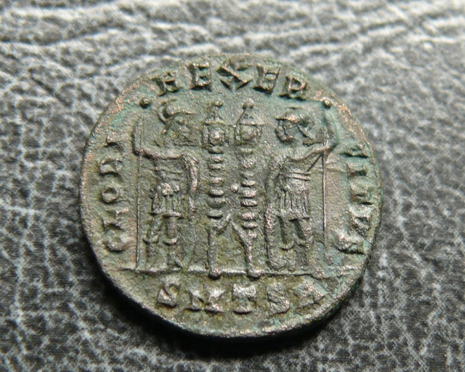

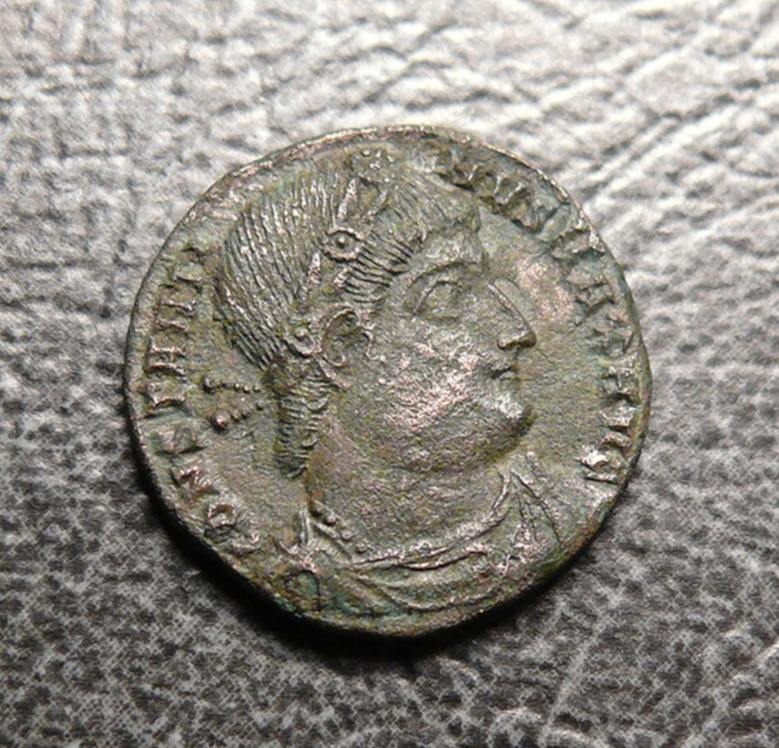

Доброго времени суток коллеги!Вот прикупил данный фоллис Константина 1монетный двор вроде Фесалоники ,у меня вопрос как бы оценили состояние монеты и подлинность?(по подлинности у меня вопросов нет, но все же) :rain: http://upforme.ru/uploads/0014/0c/bd/566/t527063.jpg

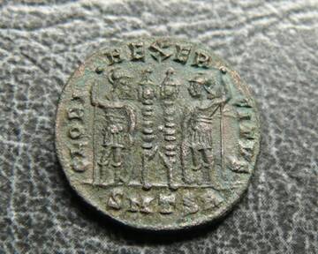

http://upforme.ru/uploads/0014/0c/bd/566/t694980.jpg

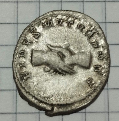

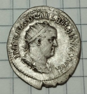

И еще такой Антониниан Бальбина)какой номер по каталогу и степень сохрана?Всем здоровья!http://upforme.ru/uploads/0014/0c/bd/566/t288601.jpg
http://upforme.ru/uploads/0014/0c/bd/566/t49363.jpg
1 . 335-336 гг. Слава армии .
http://dirtyoldbooks.com/roman/id/c/c093.jpg
RIC 198 (VII, Thessalonica), LRBC 835 AE3 Obv: CONSTANTINVSMAXAVG - Rosette-diademed, draped and cuirassed bust right.
Rev: GLORIAEXERCITVS Exe: SMTS - Two soldiers standing either side of two standards. [Same as RIC 183 except rev. legend breaks GLORI - AEXER - CITVS]. 335-336 (Thessalonica).
RIC 11 . ВЗАИМНАЯ ВЕРНОСТЬ . Апрель - июнь 238 г.
http://dirtyoldbooks.com/roman/id/balb/balb005.jpg
RIC 11, BMC 71 Antoninianus Obv: IMPCAESDCAELBALBINVSAVG - Radiate, draped and cuirassed bust right.
Rev: FIDESMVTVAAVGG - Hands, in handshake. April - June 238 (Rome).

Благодарствую!
Рельеф хороший, но на портрете коррозия присутствует, скорее всего и на поле будет после чистки.
Тип очень частый, легко замените если с этой монеткой не срастется. По подлинности сомнений не вызывает.

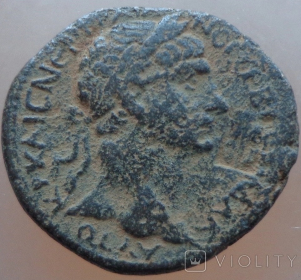

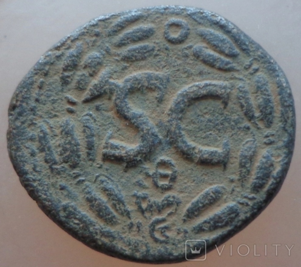

Доброго времени суток коллеги! Пополнение коллекции - вот такой Антиохийский асс Траяна
(по диаметру и по весу соответствует ассу). У меня вопрос что скажете по подлинности - всё нормально?
http://upforme.ru/uploads/0014/0c/bd/566/t419751.jpg
http://upforme.ru/uploads/0014/0c/bd/566/t40462.jpg
Да все ок
Нормальная монета, подлинная.
