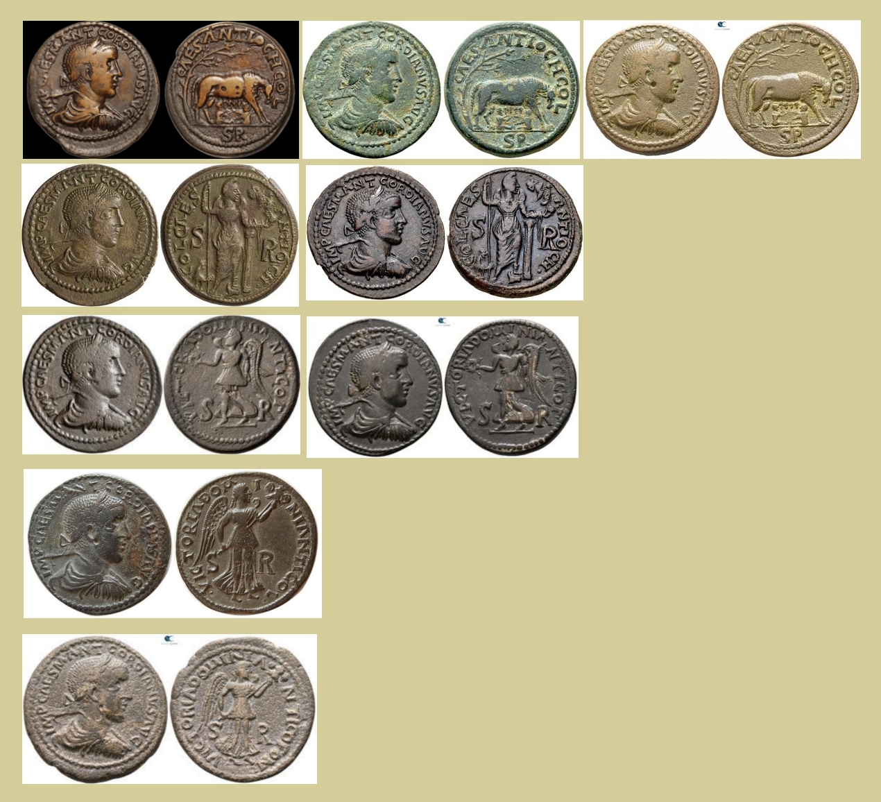

В коллекции есть крупная бронза Гордиана (реверс с богом Меном) с дефектом штемпеля аверса,
выкрошка штемпеля для монеты в минус, но можно легко найти по такому заметному дефекту штемпельные пары
и проследить разрушение штемпеля.
Гордиан III Антиохия (Писидия) 238-244 гг  32-34 мм
Выкрошка началась между лентами и за время чеканки одной парой штемпелей достигла максимального размера
http://upforme.ru/uploads/0014/0c/bd/150/t527751.jpg
в дальнейшем штемпель не разрушался и его использовали с другими штемпелями реверсов, нашел пять, наверно были еще.
http://upforme.ru/uploads/0014/0c/bd/150/t87398.jpg

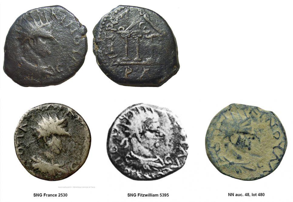

я таким наблюдением тоже озадачивался, в моем случае с Валерианом чеканки Анкиры
в свое время привлек вот такой "клюв" у императора. Я вообще не понял откуда это, и КТО это, но поскольку архитектура - это хорошо, взял. Кстати, эта штуковина почти 5 мм толщиной. На сегодняшний день самая толстая монета у меня
моя вверху:
https://upforme.ru/uploads/0014/0c/bd/182/t811887.jpg

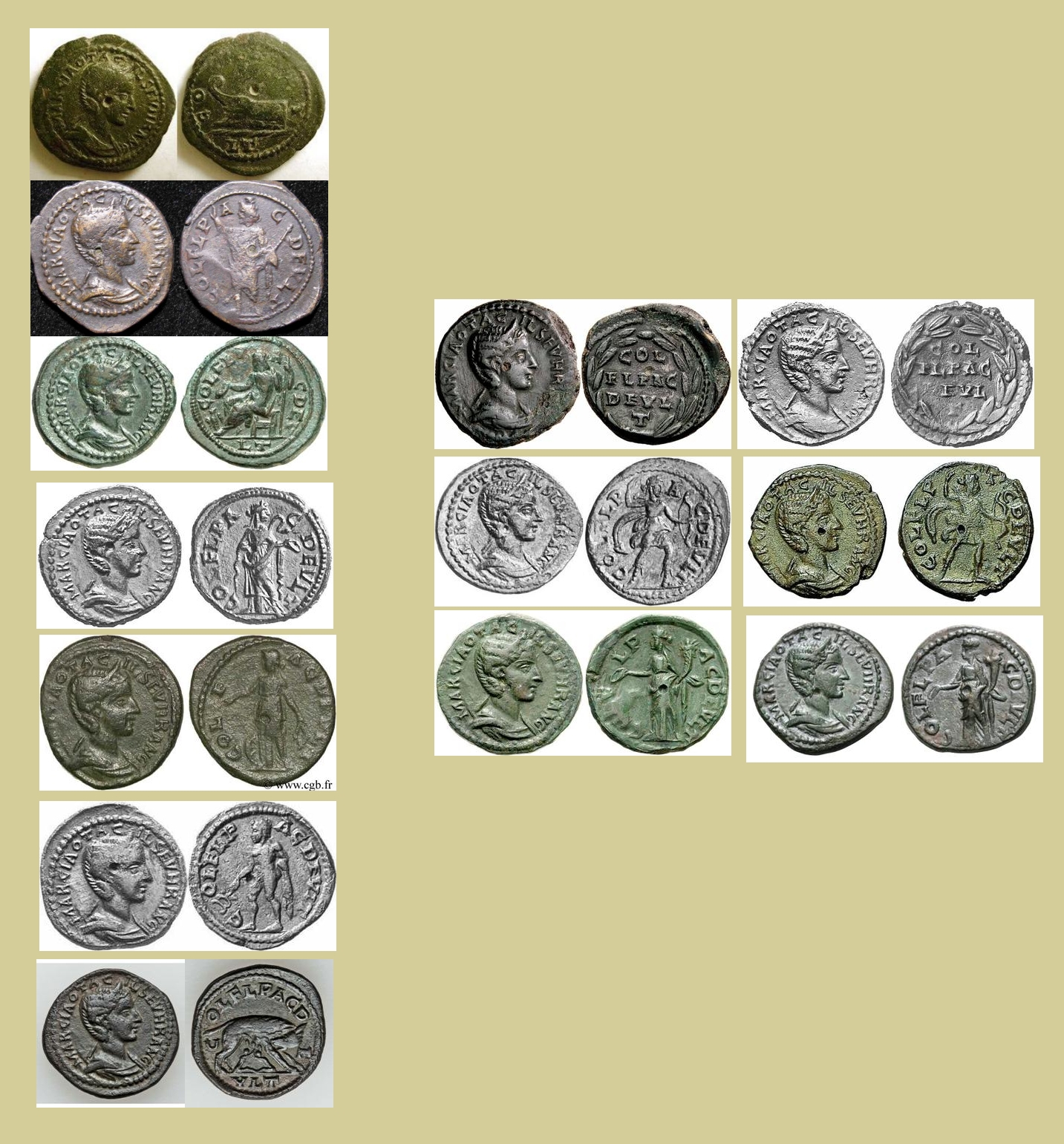

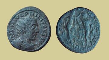

Колония Деульт Филипп I с выкрошкой на аверсе
нашел только одну пару штемпелей - Персей с головой Медузы и Андромеда, похоже штемпель разрушился быстро.
http://upforme.ru/uploads/0014/0c/bd/150/t119373.jpg

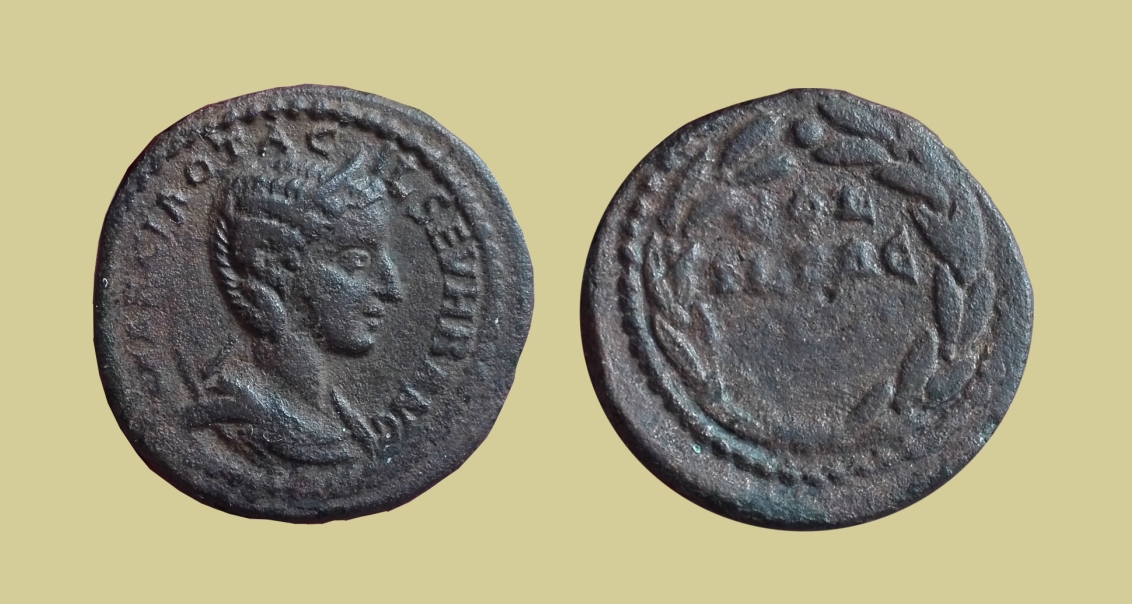

Колония Деульт Отацилия Севера аверс без дефектов - 13 пар штемпелей (три штемпеля реверса одного типа но разные)
http://upforme.ru/uploads/0014/0c/bd/150/t880469.jpg
Посмотреть надо в архиве может новые пары за 7 лет появились.

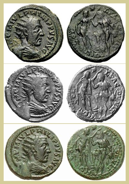

Вот мои Отацилия и Филипп
http://upforme.ru/uploads/0014/0c/bd/150/t451214.jpg  http://upforme.ru/uploads/0014/0c/bd/150/t88847.jpg

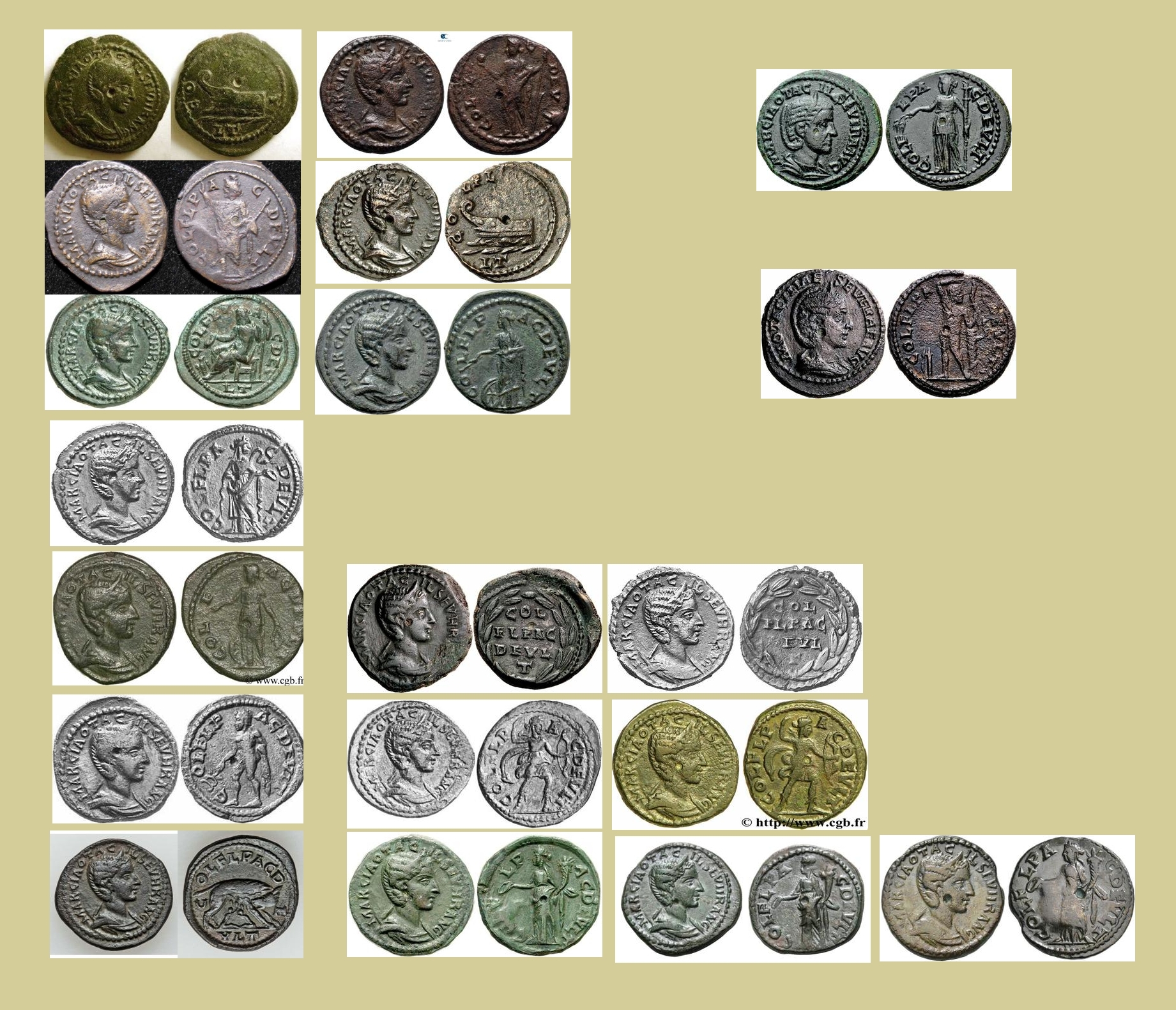

Обновил таблицу с монетами Отацилии Северы - Всего на acsearch нашел три штемпеля аверса на первый штемпель аверса  17 штемпелей реверса (без повторов)
на второй и третий по одному
http://upforme.ru/uploads/0014/0c/bd/150/t594260.jpg

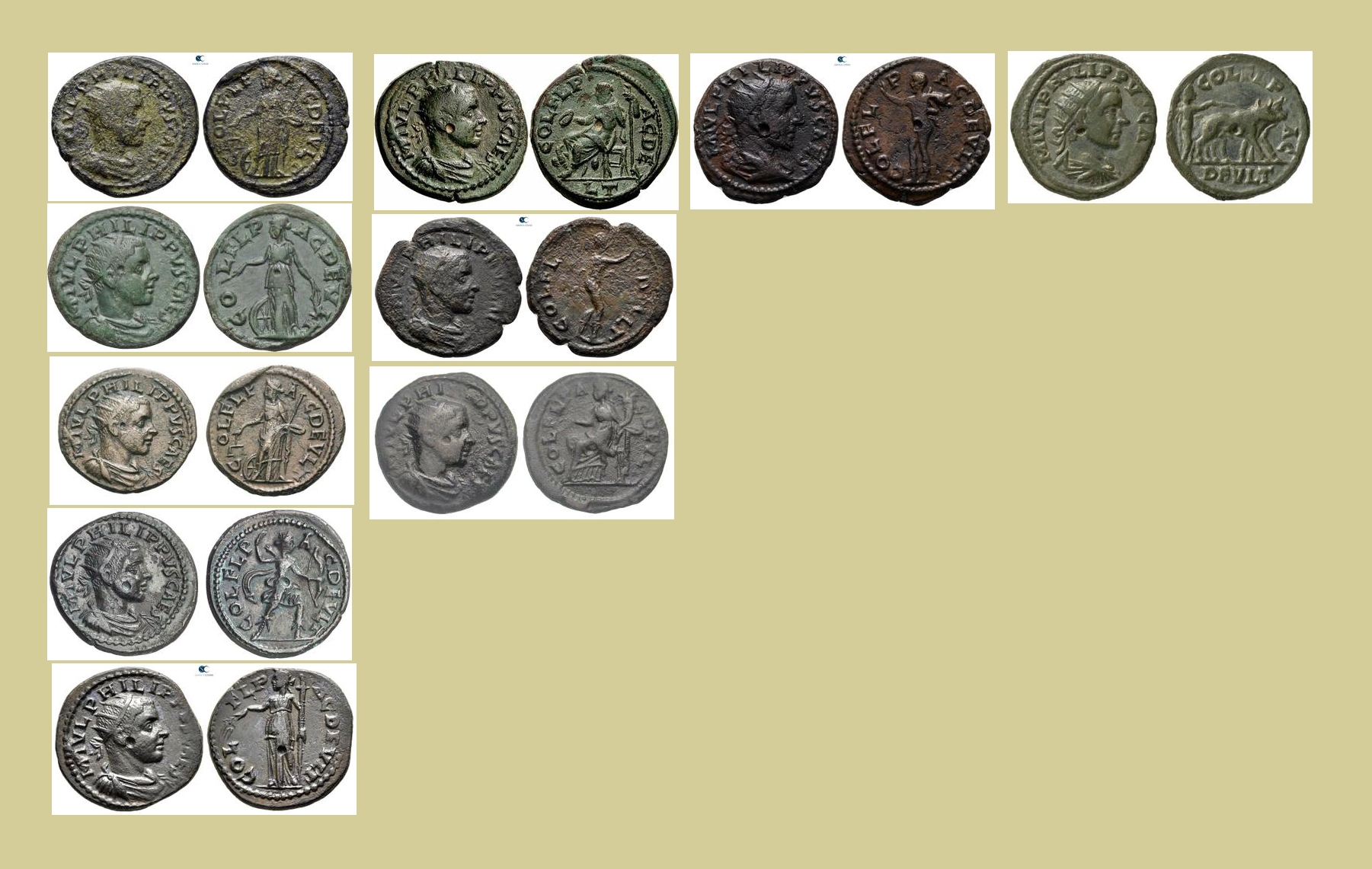

Филипп II  на четыре штемпеля аверса - 10 штемпелей реверса
http://upforme.ru/uploads/0014/0c/bd/150/t491349.jpg

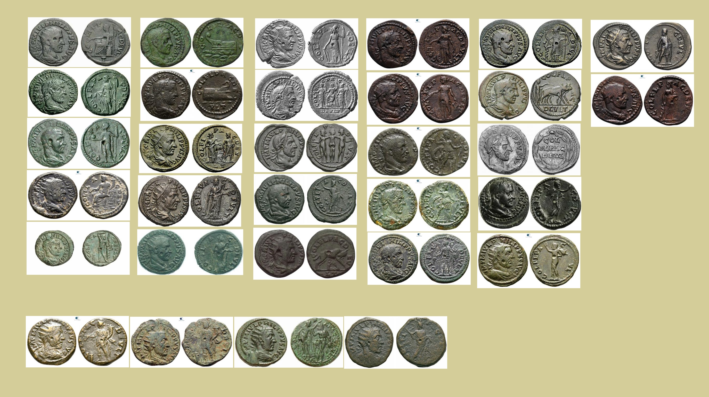

Филипп Араб штемпеля аверса не разбирал , штемпелей реверса 30 штук без повторов
Внизу таблицы штемпель аверса с историей выкрошки.
http://upforme.ru/uploads/0014/0c/bd/150/t989806.jpg
Всего за 6 лет на монетном дворе были в работе минимум 59 штемпелей реверса.
Что самое интересное штемпеля не переходили от Филиппа к сыну или жене, казалось что в наборах есть одноштемпельные реверсы
но при детальном осмотре все они разные,
не нашел случая когда штемпелем реверса чеканили монеты и для Филиппа и для Отацилии или Филиппа II.
