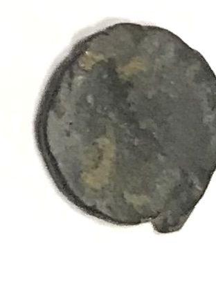

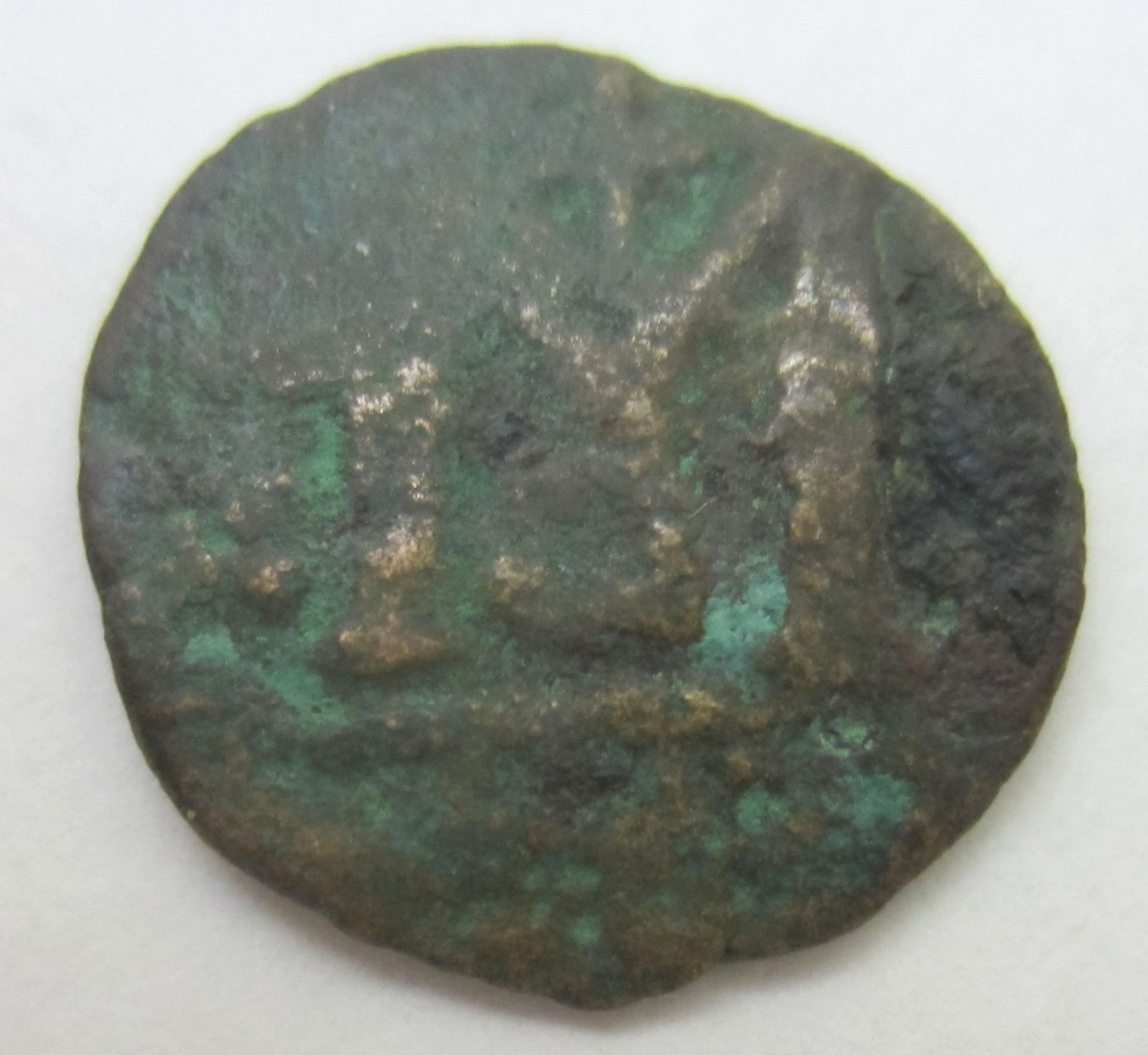

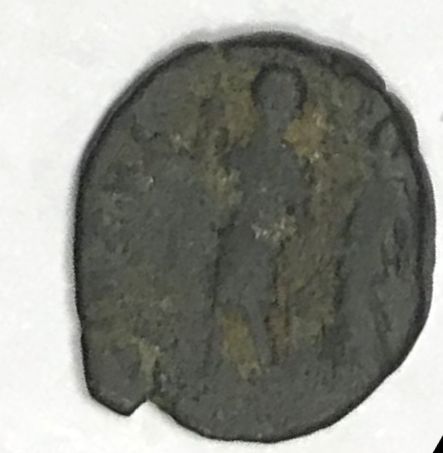

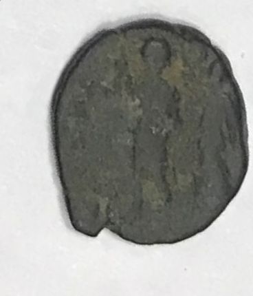

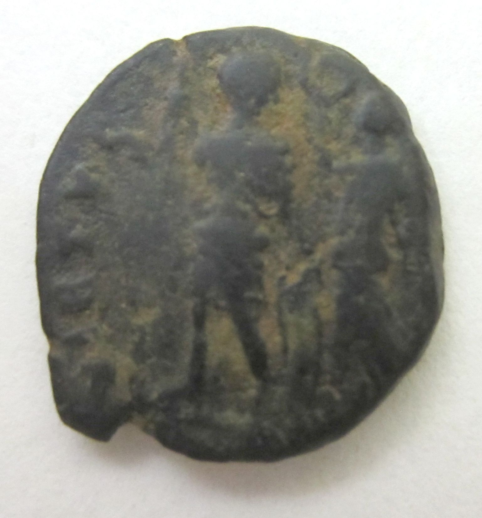

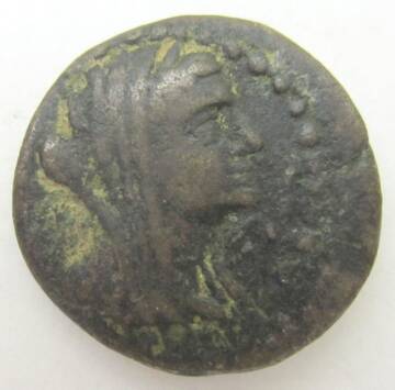

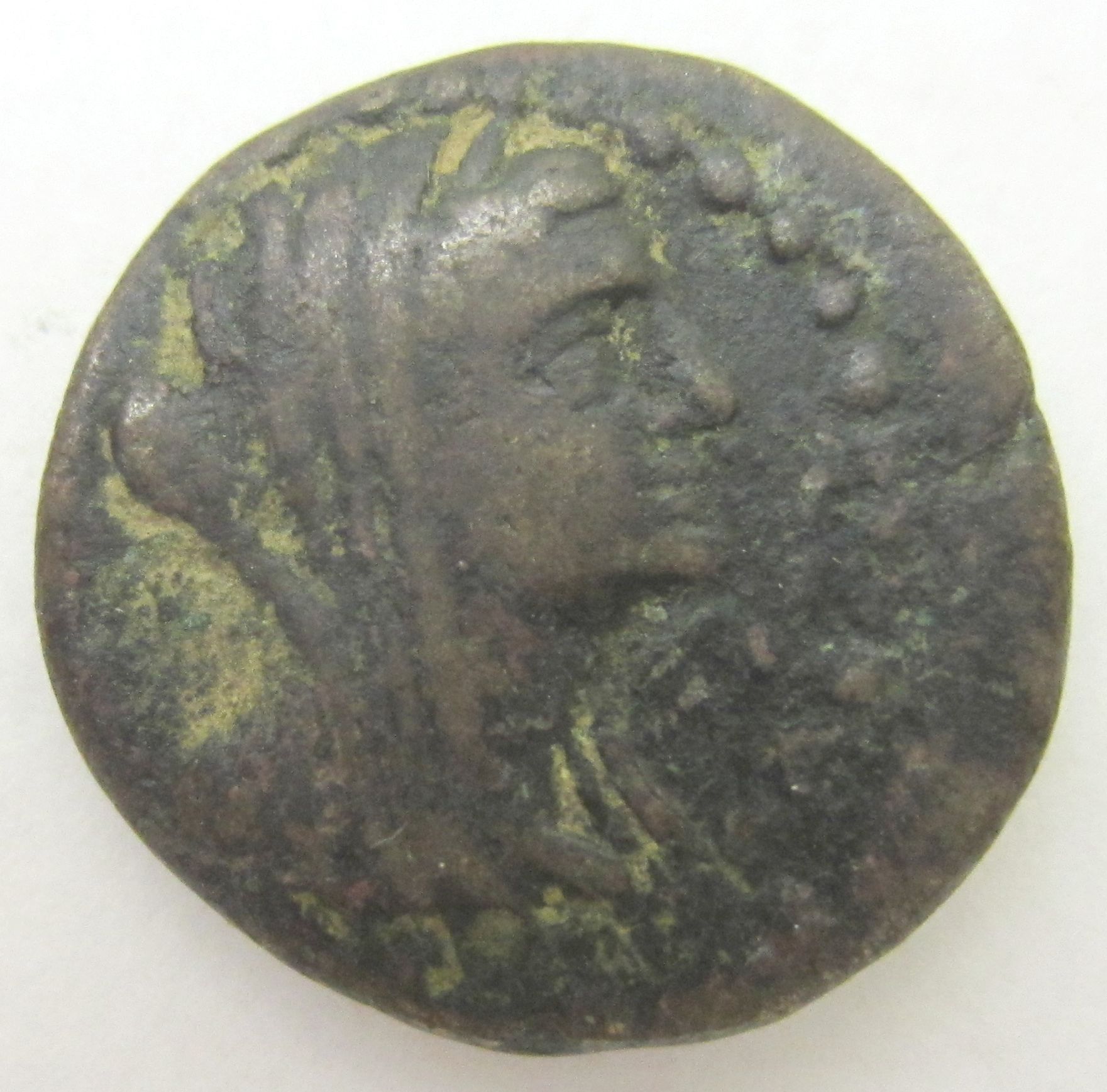

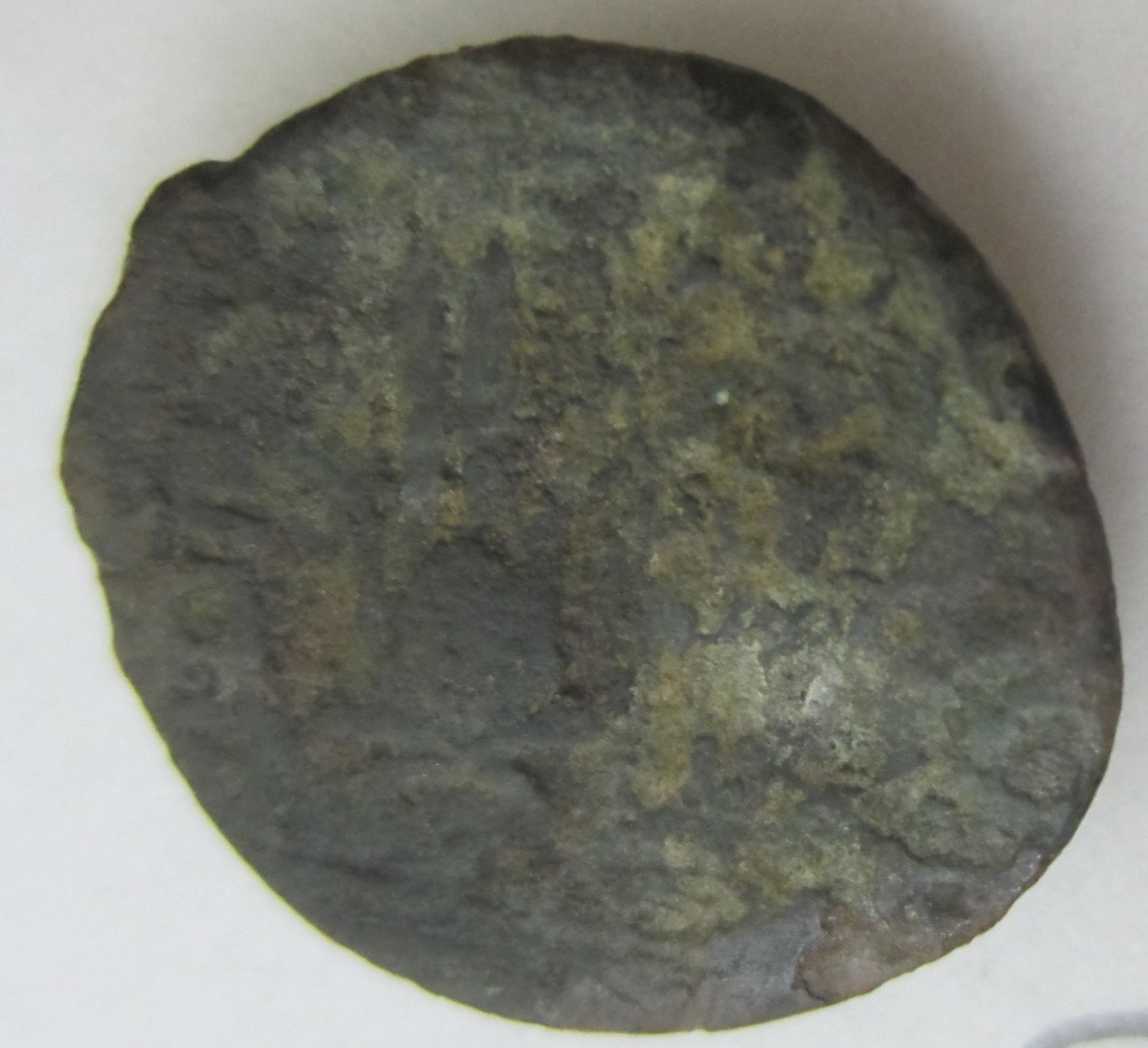

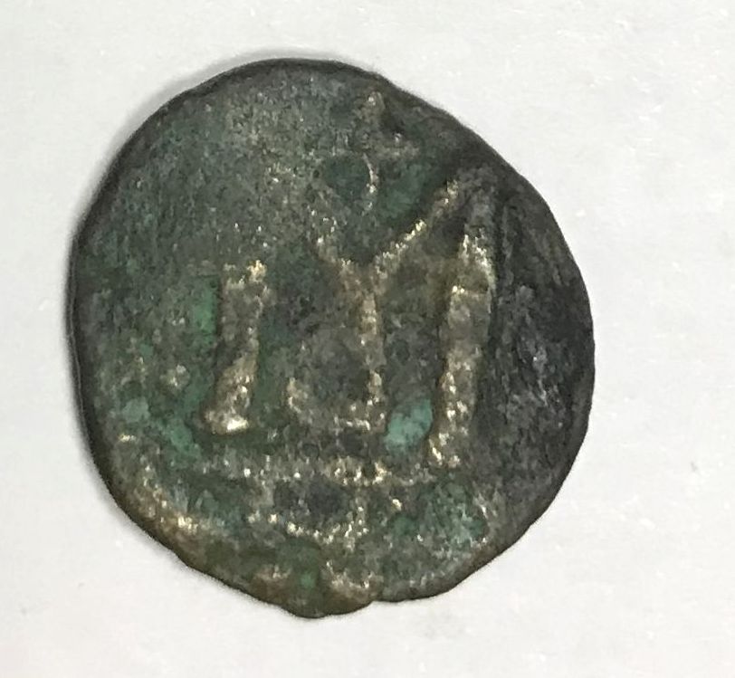

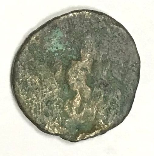

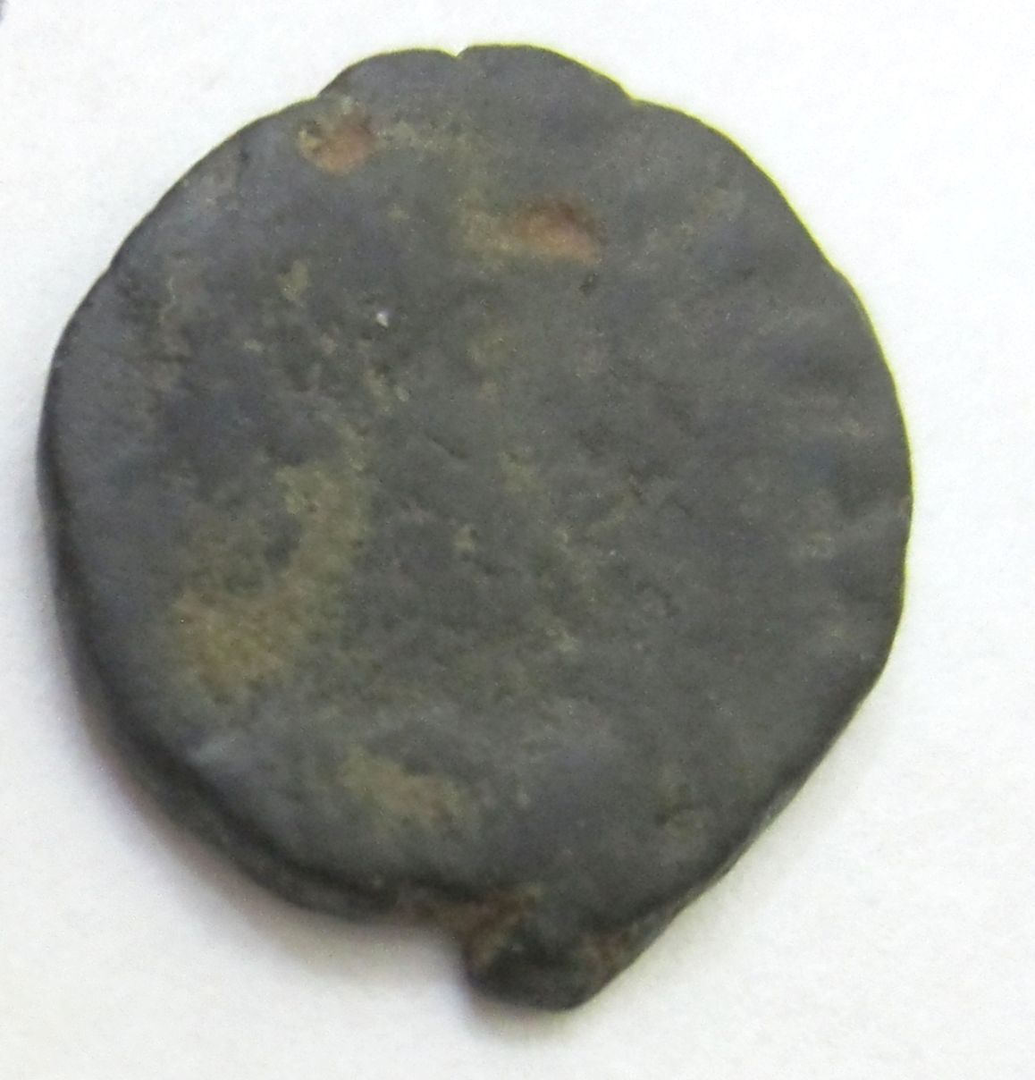

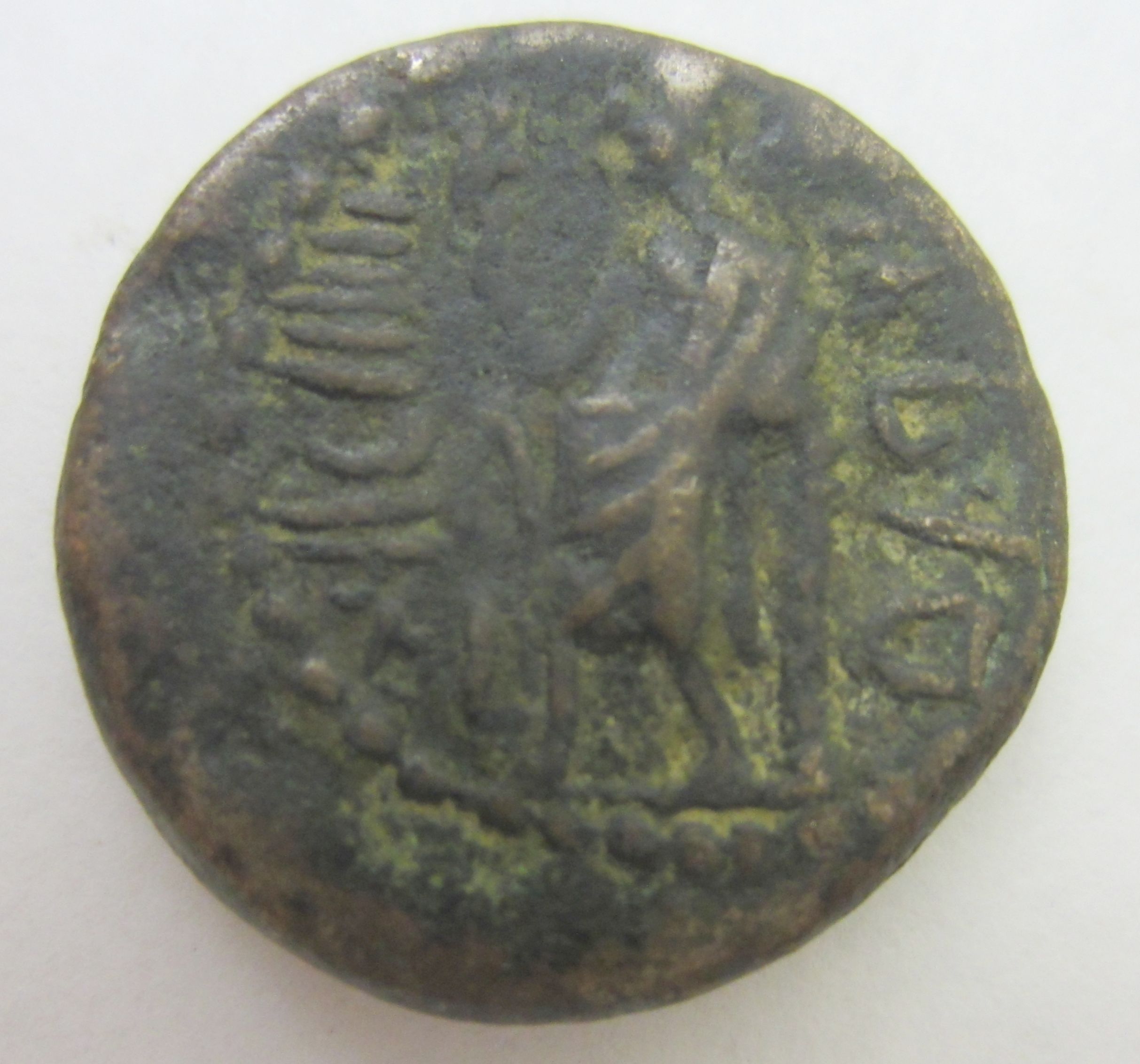

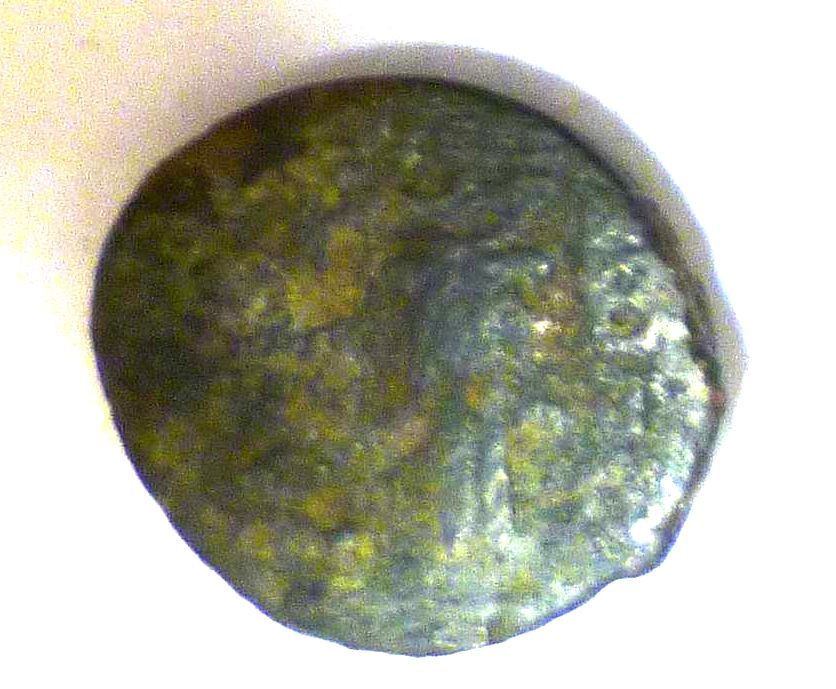

Пожалуйста, помогите с определением, если это для них ещё возможно, четырёх медных монет.
https://upforme.ru/uploads/0014/0c/bd/544/t342030.jpg
https://upforme.ru/uploads/0014/0c/bd/544/t232837.jpg
Диаметр 26 мм, масса 9 грамм.
https://upforme.ru/uploads/0014/0c/bd/544/t611966.jpg
https://upforme.ru/uploads/0014/0c/bd/544/t119868.jpg
Диаметр 18-20 мм, масса 3 грамма.
https://upforme.ru/uploads/0014/0c/bd/544/t379940.jpg
https://upforme.ru/uploads/0014/0c/bd/544/t72492.jpg
Диаметр 18-19 мм, масса 6 грамм.
https://upforme.ru/uploads/0014/0c/bd/544/t823676.jpg
https://upforme.ru/uploads/0014/0c/bd/544/t708876.jpg
https://upforme.ru/uploads/0014/0c/bd/544/t947372.jpg
Диаметр 12-13 мм, масса 2 грамма.
С уважением

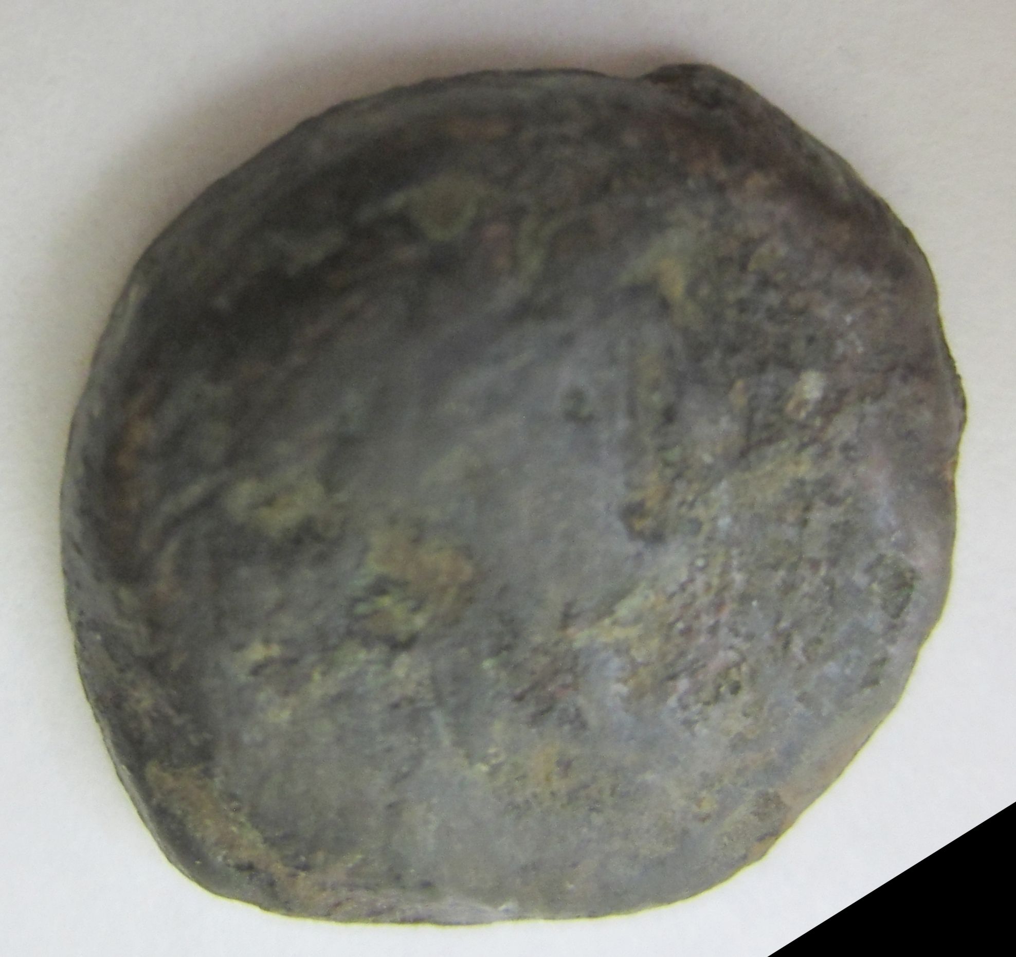

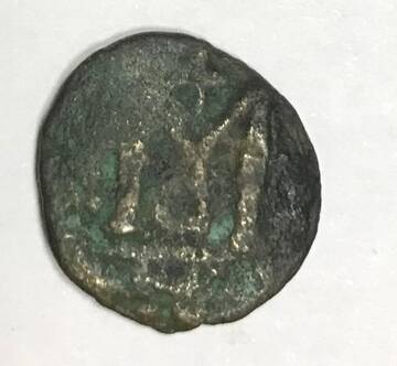

2- Византия фоллис 40 нуммий , наверно Констант II
3- Селевкиды Антиох VII
http://www.wildwinds.com/coins/greece/s … on_278.jpg
http://www.wildwinds.com/coins/greece/s … on_278.txt

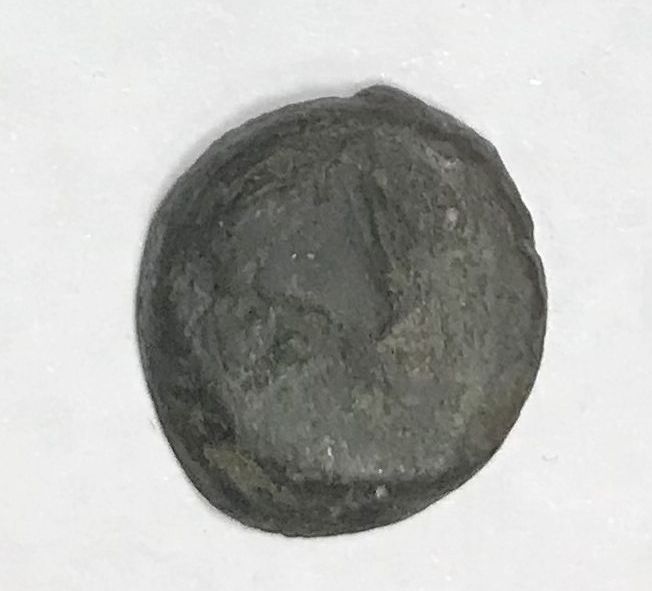

4- Аркадий или Гонорий  такого типа
https://www.acsearch.info/search.html?id=5063798

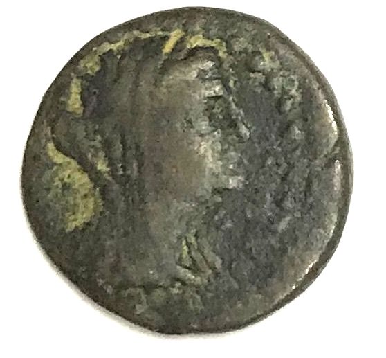

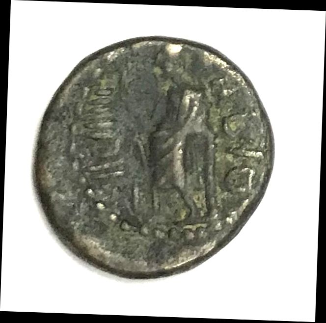

Первая Финикия, Марафос (Марафон что ли на русском?) , он же Амрит
Спасибо всем огромное, сейчас полезу на wwwcoinarchives.com искать аналоги.
А какое это примерно время?
"Первая Финикия" - в смысле метрополия, а не одна из одноимённых колоний?
Или в смысле, что первая монета - финикийская?
Отредактировано МНС (2022-05-26 10:42:17)
Просто Мараф

Первая монета, по времени 2 век до

У этой, второй монеты - не могу разобрать дифферент под номиналом М (40 нуммиев) - то ли нижняя часть от В, то ли зеркальное С (для Д - слишком округло и нет ножек). Похоже на время Юстиниана I...

У этой последней, четвёртой монеты - правая фигура заметно меньше, чем левая. А по ссылке на фоллис Аркадия - они там примерно одного роста, и венок выше уровня головы (а на приведённой монете - вровень). Вроде, и какие-то буквы слева от фигур проявились...
Отредактировано МНС (2022-05-26 19:36:08)
Virtvs (exerciti)
Буковки на реверсе Аркадия
В IV веке в империи работало ~ 10 мон. дворов , на некоторых м. д. было ~ 10 оффицин ( цехов ) , за 1 рабочий день меняли несколько комплектов штемпелей , которые вырезали вручную . Некоторые типы монет чеканили десятилетия несколько императоров . А Вы - фигуры разного роста , венок выше или ниже ...
Отредактировано вершигора (2022-05-26 21:37:10)
Не Юстиниан - просто по диаметру, а особенно весу никак.
Даже к концу правления у полных фоллисов диаметр был в районе 30 мм,
а вес около 17 грамм.
Более позднее время.
А какое - VII век (знакомые музейщики предполагают, что не ранее второй половины) или даже позже (насколько)? Или, может, монета просто была обрезана - там явно не хватает текста и рисунка по краям.

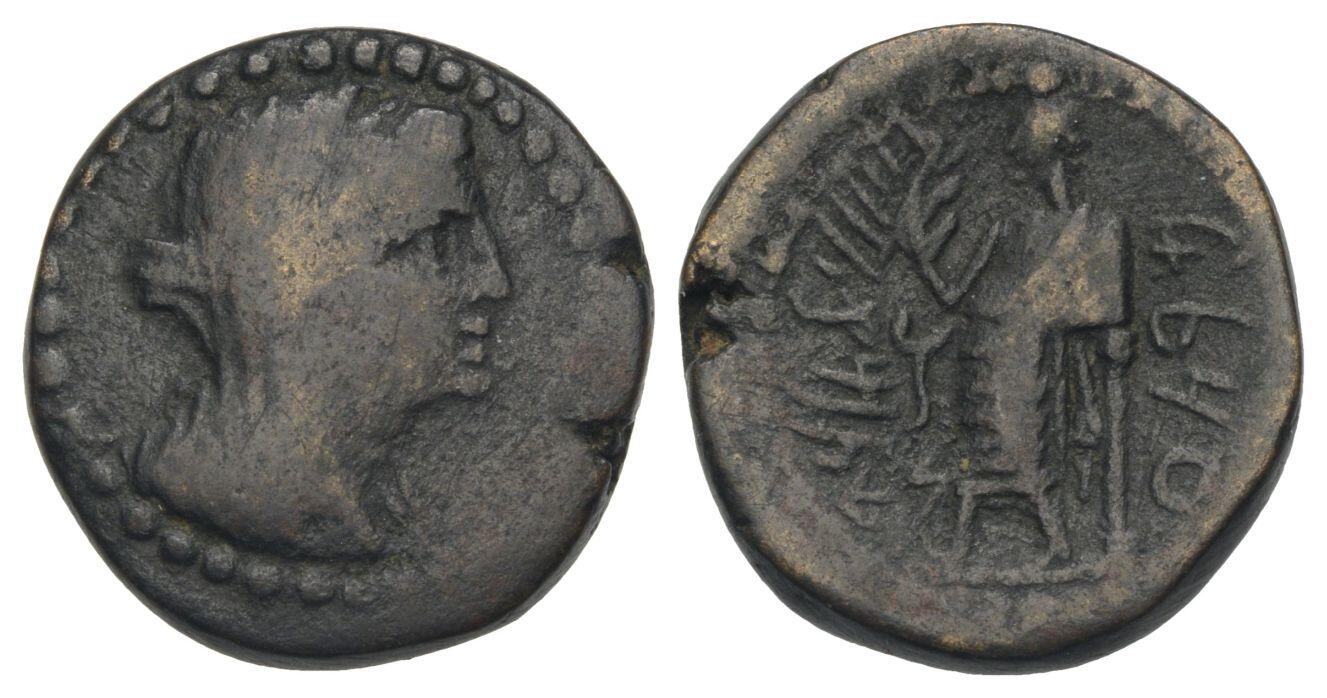

И не совсем понятна атрибуция монеты № 1. Получается, что это халк II в. до н.э.
Там явно женский портрет. То ли Береника (какая-то из них), то ли Астарта (на аукционах пишут и так, и сяк)? Можно ли датировать монету точнее?
На coinsarchiv довольно большой разброс предлагаемых дата для монет этого типа - от 220 до 150 гг. до н.э.
Совсем похожая (ИМХО) вообще датирована с точностью до года:
Phönikien. Marathos.
Bronze. 155 / 154 v. Chr. (Jahr 105).
Vs: Verschleierter Kopf der Astarte rechts.
Rs: Marathos mit Aphlaston an Säule gelehnt nach links stehend; im Feld links Jahr.
21 mm. 8,82 g.
HGC 10, 193.
https://upforme.ru/uploads/0014/0c/bd/544/t602110.jpg
Отредактировано МНС (2022-05-27 13:47:05)
МНС написал(а):
А какое - VII век или даже позже? Или, может, монета просто была обрезана - там явно не хватает текста и рисунка по краям.
Тут на Форуме Византией мало кто интересуется , особенно медной ...  :dontknow:
Можете и сами покопаться если вам это интересно ...  https://i116.fastpic.org/big/2022/0327/2c/337d73b7767c76002425a7a59b9cd82c.gif
https://www.wildwinds.com/coins/byz/i.html    :flag:  :flag:  :flag:
Так и есть - вторая половина VII века.
Владимир верно черкнул - скорее Констант II,
его обрезанные фоллисы - обычное явление.

На этих монетах есть даты, но они на финикийском
Если бы знать место, где они должны находиться на монете, да ещё эти цифры походили бы на те, что приведены в табличках в Сети, то было бы хорошо. Пока же непонятно, слева вертикальные чёрточки - то ли единицы, то ли буквы, а из тех четырёх знаков справа цифру напоминает только нижнее О (20).

Название города справа, дата слева

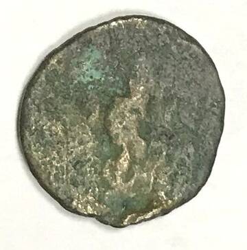

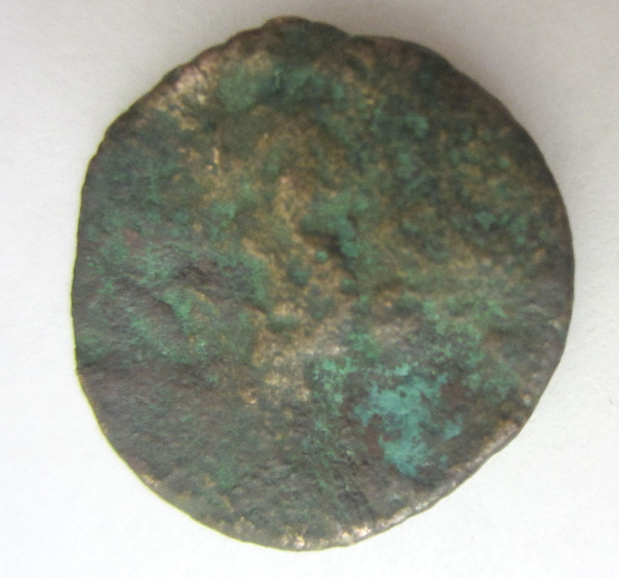

Добрый вечер, уважаемые коллеги!
Прошу помощи в определении вот этого несчастья:
https://upforme.ru/uploads/0014/0c/bd/530/t30762.jpg
D - 17 мм, dtc -2,82 г
Есть предположение, что это Тиум (Вифиния), хотя сомнительно.
