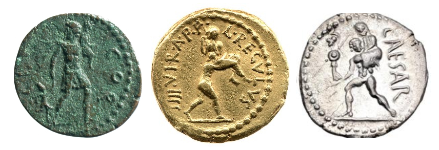

Единственное, что приходит в голову по сюжету - Эней с Анхисом. Из найденных на монетах НИГДЕ нет варианта с посадкой на шею, как обычно носят детей - везде одно плечо с вариациями. На денарии Цезаря - в руках Эней держит палладий. Большой палладий, выразительный, чтобы было понятно, что это именно он. Здесь - ни пойми что. Варианты с Анхисом, сидящим на шее, свесив ноги, появляются уже только в эпоху Ренессанса на картинах. Вполне естественно, ведь такая посадка кажется наиболее реалистичной.

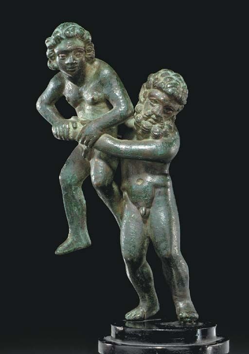

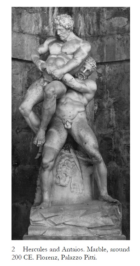

Если навскидку, я бы предположил, что здесь изображён бой Геракла и Антея.
Что-то типа такой композиции:
http://upforme.ru/uploads/0014/0c/bd/321/t892091.jpg
http://upforme.ru/uploads/0014/0c/bd/321/t264591.jpg
Отредактировано Никто (2022-02-23 22:45:24)
Благодарю! Возможно. Тогда это очень интеллигентная схватка. И Антей в сильно невыгодной весовой категории ) Тогда "шлем" можно принять за львиную шкуру на голове

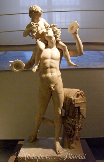

Прихожу к выводу, что это дионисийская сцена. Из-за канфара в вытянутой руке. Кажется, что это именно он. Кто там и в каких отношениях - сатир, пан, молодой Дионис (?) не ясно. Буду продолжать поиски
Я думаю, что нашел. Сатир и юный Дионис. Национальный музей Неаполя
Это вариация - здесь тимпаны в руках (или как это лучше назвать?), а на монете сатир держит Диониса за руку, а во второй руке - канфар..
https://upforme.ru/uploads/0014/0c/bd/182/480129.jpg
Думаю, Вы правы, очень похоже!
