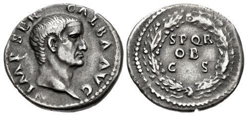

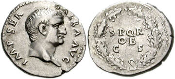

По мне, так резанные. Да и в общем, поработали с монеткой.
92
Как вы считаете волосы у Гальбы на этом денарии резаные или нет?
Резанина - 100 % ...!  :yep:  (ИМХО)
93

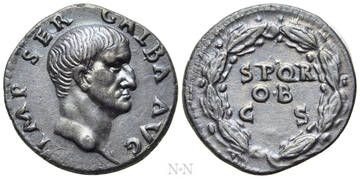

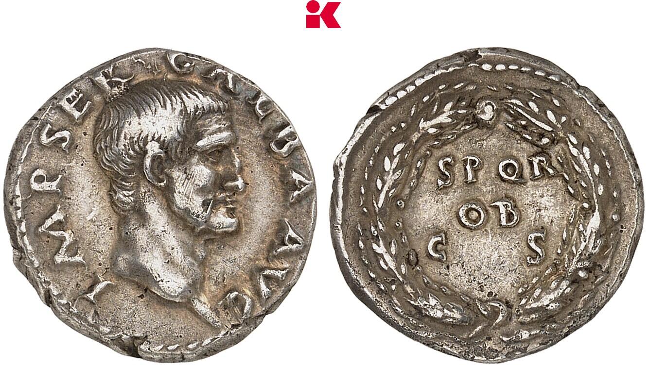

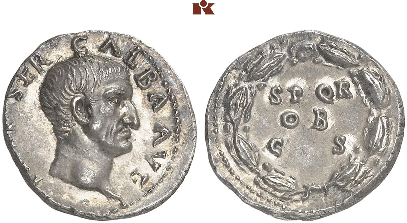

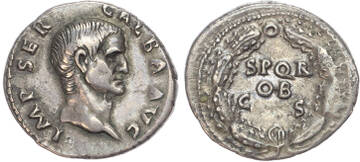

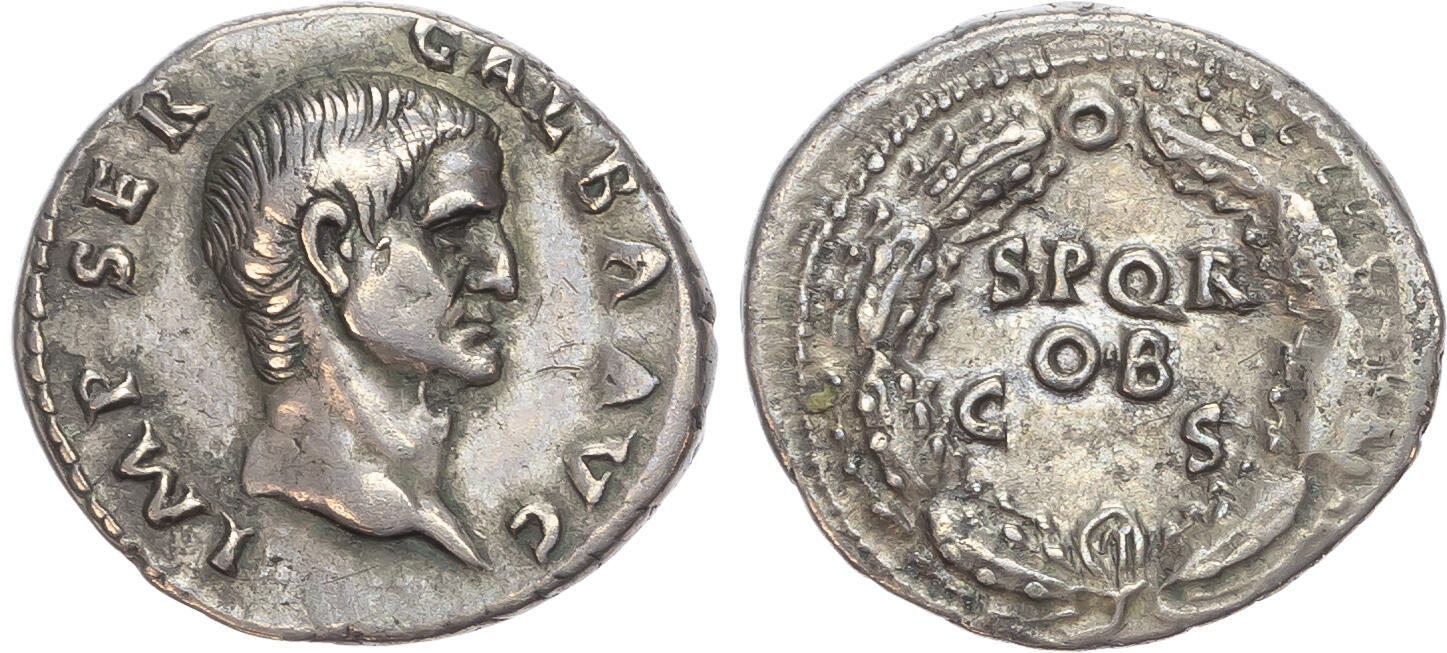

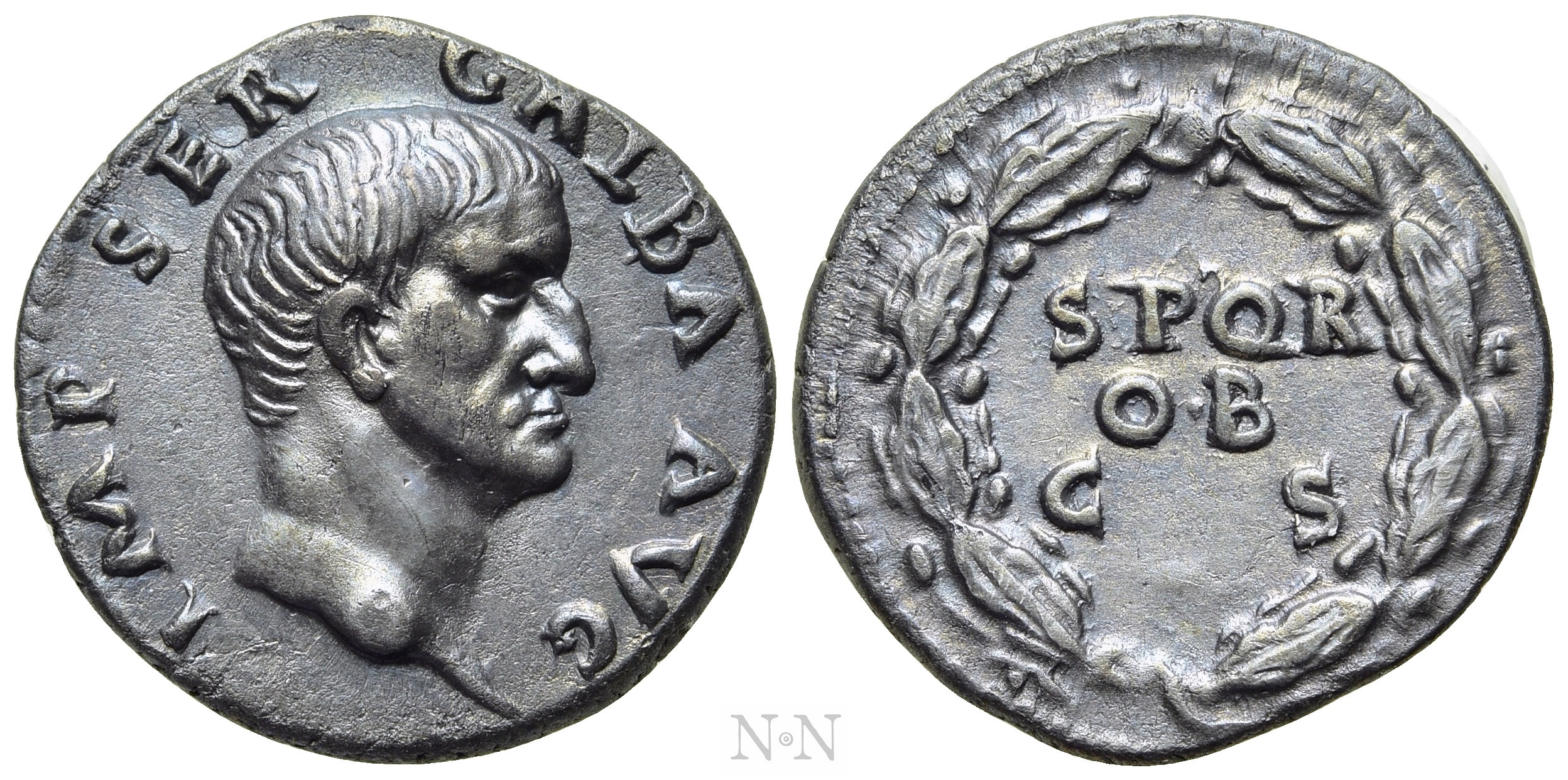

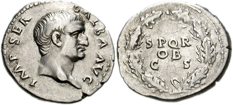

Для сравнения посмотрите этот же тип денария Гальбы SPQR на других аукционах.
Похоже, что там волосы все такие

Думал, что тот денарий резанный, а теперь сравниваю его с этими денариями и думаю, а может они и должны быть такими?
Такие были штемпеля?

Рома посмотри , у Гальбы ухо тёртое , само собой и причёска сразу стирается , короче моё ИМХО - резанина ...  https://i116.fastpic.org/big/2022/0327/2c/337d73b7767c76002425a7a59b9cd82c.gif

Да, это аргумент.

Похоже на резанину. Для верности нужно найти проход одноштемпельного денария и сравнить.
98
Это вообще то больше для Ромы , чтобы увидел что там первым делом трётся ..., рельеф головы - выше рельефа уха , и если ухо притёрто , то голова притёрта ещё больше , так что резанина это 100 % ... !  https://i116.fastpic.org/big/2022/0313/58/1981bf59d834f115a934c3d379904158.gif
https://www.acsearch.info/search.html?id=9977038    :flag:
99
Прическа у Гальбы - резанина !!!

С версией "ухо притерто, значит волосики подправлены" не согласен. Им вполне досталось. К тому же граверные правки оставляют характерные следы, а они в первом приближении на наблюдаются.
И всего-то требуется сама монета и 30-краточка.
ПС. Есть еще игнорируемый довод. Вам попалась приличная монета. Будете рукоблудствовать над ее "улучшением"? Да еще не Вы сами, а обращаясь к серьезному граверу?)
