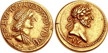

Наткнулся тут по другим вопросам на такую монету:
http://upforme.ru/uploads/0014/0c/bd/50/t505428.png
https://bosporan-kingdom.com/406-4871/
Судя по году чеканки на монете (413 Б.Э.) она была отчеканена в 116-117 г. н.э. Судя по изображению Адриана  она отчеканена после 11 августа (провозглашение Адриана Августом в Сирии) до конца сентября (конец Боспорского года).
Фактически на чеканку остается около 1.5 месяцев, из которых надо исключить время на доставку сведений о смене власти из Сирии в Пантикапей (ок.2500 км по морю). По сведениям Цицерона в его время (август 47 г. до н.э.) путь по морю из Селевкии Пиерии до Брундизия (ок. 2000 км) занял 28 дней, что, судя по контексту, довольно быстро. Таким образом, сведения о провозглашении Адриана Августом не могло попасть на Боспор ранее середины сентября - при условии, что было направлено немедленно и по-прямой, то есть не через Рим. Учитывая неизбежное время на подготовку к чеканке нового типа, резку штемпеля и т.д., у меня возникают сомнения по поводу осуществимости чеканки данного выпуска в 413 г. Б.Э.

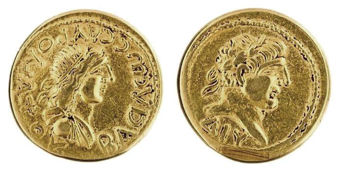

Дополнительное смущение вызывает акт чеканки в следующем, 414 г. до н.э. монет с портретом Траяна:
https://bosporan-kingdom.com/407-4450/
Непонятно, почему после того, как на Боспоре стало известно о смене власти и были отчеканены монеты с новым императором, монетный двор вернулся к чеканке со старым портретом.
Я смог придумать пару объяснений для вышеописанного... Прошу не кидать помидорами. если они дилетантские или не учитывают какую-то информацию, которая может расставить все по своим местам:
1. Монета 406-4871 - фальшивка и реально чеканка с Адрианом на Боспоре началась позже, с типа 407-4664.
2. Корреляция Боспорской эры (как я понял, начало Боспорской эры - 297 г. до н.э.) и нашего летосчисления ошибочна и требует поправки.
Подскажите - что я не учел? Может быть, данная проблема уже рассматривалась в историографии и есть подробное ее объяснение?

Я не спец , но думаю что ларчик просто открывался ...., аверсы просто Римских Императоров попутали ...  :mybb:
В случае с монетой Адриана или монетой Траяна?
Проблема в том, что дата стоит именно на стороне с римским портретом - и мы видим 413 г. с Адрианом и 414 г. с Траяном.
Тут еще одна мысль возникла... Может быть. в эпоху империи начало года было перенесено с октября на январь, чтобы скоррелировать его с началом римского года? Хотя это может объяснить появление Адриана на монете 413 г.  (до декабря точно хватило бы времени на доставку сведений о смене власти в Пантикапей и подготовку штемпелей), но не объясняет появление Траяна на монете 414 г.
А посмотрите уважаемый в лупу повнимательнее , может там один год на другой переделан , бывалосс ...  http://a.radikal.ru/a12/1802/fa/39c1ae198dc8.gif

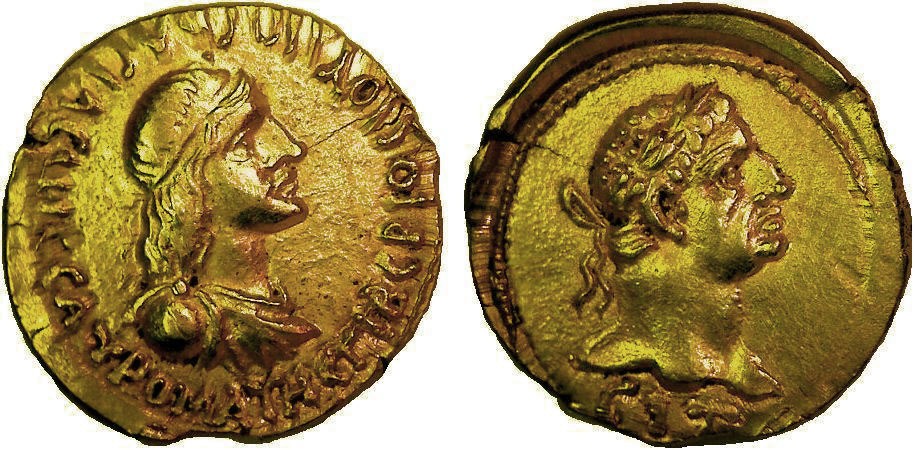

Примерно та же проблема по срокам у еще одной монеты:
Анохин (1986), 354. Судя по датировке, она была отчеканена в 365 г. Б.Э. (68/69 г.). При этом Веспасиан и Тит, изображенные на ней, были объявлены императорами  1 июля 69 г. в Александрии Египетской, а в Сирии до 15 июля (то есть от Александрии до Сирии (менее 1000 км) - 15 дней, что косвенно подтверждает расчет времени в первом сообщении). То есть на доставку сообщений о принятии власти Веспасианом на Боспор и подготовку чеканки (при том, что тип 354 первый после шестилетнего перерыва после отстранения от власти Котиса) - 2, 5 месяца...

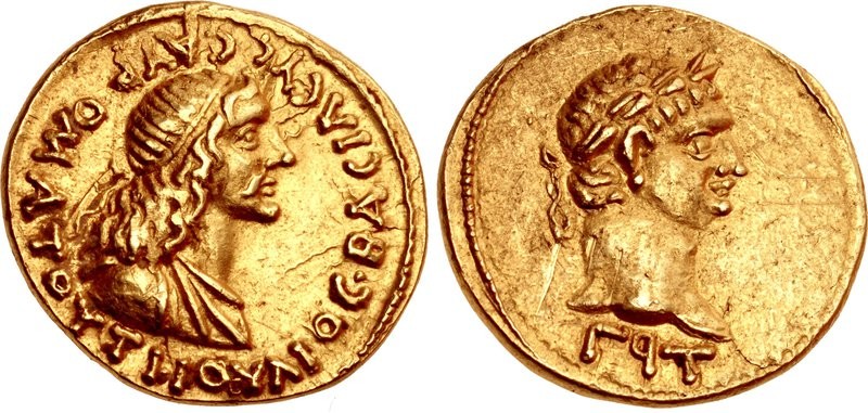

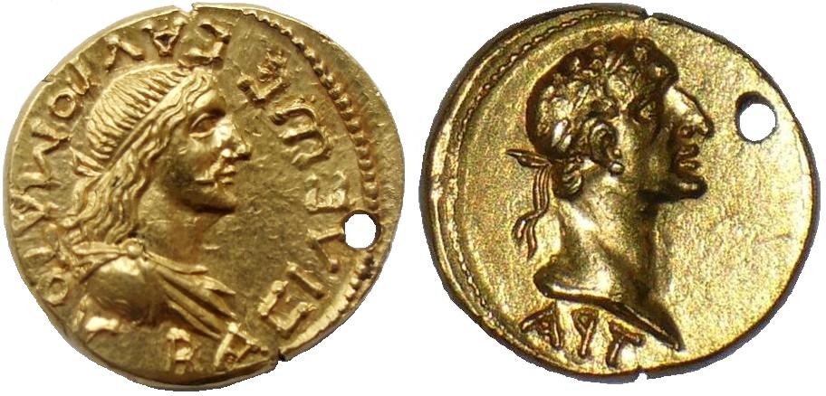

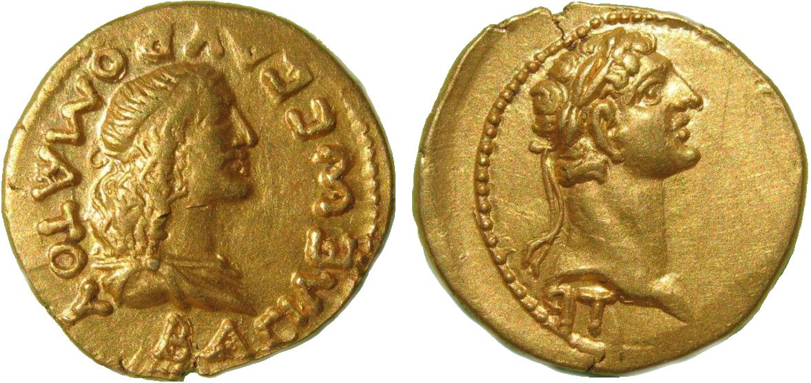

И последнее на сегодня.
Какие римские императоры изображены:
1. http://upforme.ru/uploads/0014/0c/bd/50/t652347.jpg
2. http://upforme.ru/uploads/0014/0c/bd/50/t618355.jpg
3. http://upforme.ru/uploads/0014/0c/bd/50/t351332.jpg
4. http://upforme.ru/uploads/0014/0c/bd/50/t696202.jpg
Выбирать из Домициана-Нервы-Траяна.
Монета Адриана 413 г. в первом сообщении, монета Траяна 414 г.:
http://upforme.ru/uploads/0014/0c/bd/50/t199961.jpg
Я перерезки даты не вижу ни там ни там...
1. Нерва
2. Домициан
3.4 не могу решить - и на Траяна, и на Домициана похожи.
На мой взгляд:
1. Нерва
2. Траян
3. Домициан
4. ? (любой из приведенных может быть)

P.S. Не могли бы Вы попытаться идентифицировать изображенных на монетах в сообщении №7?

По лицам предположу без оглядки на даты Нерва, Клавдий, Домициан, Тит или Веспасиан

Коллеги, для релевантности опроса прошу высказать свое мнение об изображенных на монетах в сообщении №7. Пока только три человека откликнулось...
Нерва
Домициан
Нерва
Траян
