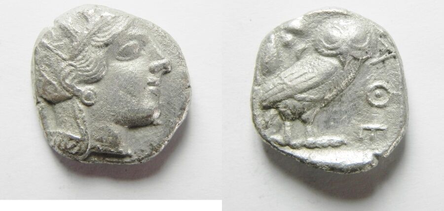

Приятель антиквар из сирийской Латакии сегодня написал. Типа хватанул - недорого - взял такую вот сову. Но, видимо, были у него сомнения... Спросил, что я думаю о подлинности монеты...

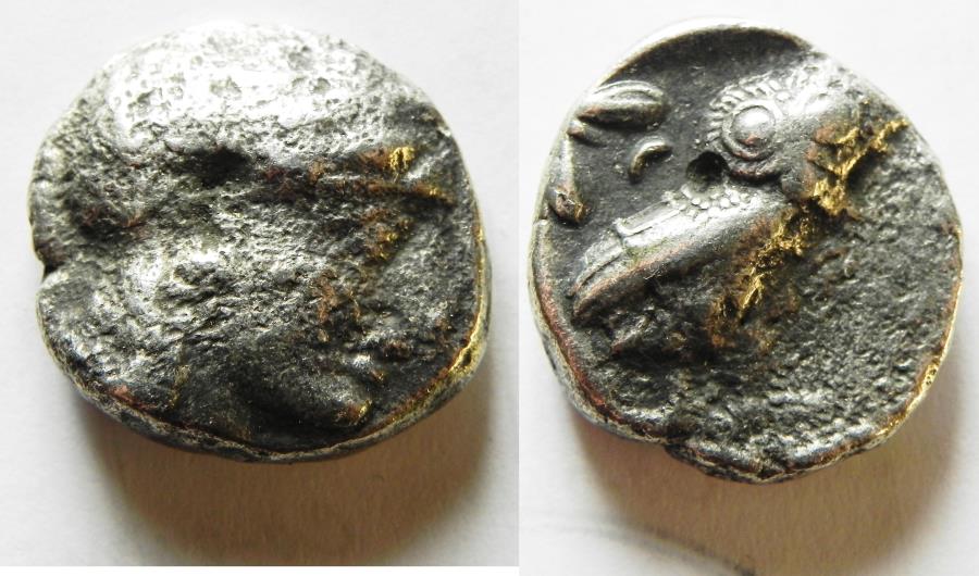

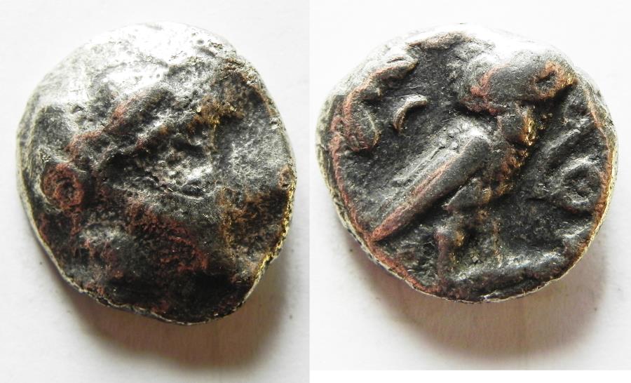

Ну, написал я что монета не нравится, от слова совсем... Если Афина еще гладенько выглядит, то сова - просто не нравится по стилю совсем... Ну, а когда он фото с весом еще подогнал... Чуть больше 15 граммов, вместо стандартных 17.2 - 17.22
https://a.radikal.ru/a41/2010/4a/ff3a78b2a8af.jpg
Да и гурт тут выглядит неважно, только сейчас увидел...
Ну, короче, по ходу он все же монету эту взял... И теперь, чтобы деньги вернуть, он просит какую-то мотивационную часть получить, почему монета супер, но не очень... Коллеги-греки, кто-то может помочь? Ибо тема - совсем не моя... Буду очень признателен в оценке этой совы... Спасибо!  http://s014.radikal.ru/i329/1711/da/6b51eb392b1c.gif

Совсем, совсем мне не нравится эта "сова". Вообще совсем. И дело даже не в стиле изображения совы. Тут всё стрёмное.

Коллеги, да это все понятно... Но, там человек неопытный совсем... Это я ему сразу написал, брат, фуфло... Отъявленное фуфло... Но, как описать ПОЧЕМУ такое мнение? Кроме веса, кроме уж очень гладкого гурта, кроме совы кривой и кроме цвета землистого???
Напиши что вес не соответствует оригиналу, что изображения так же по стилистике не соответствуют оригинальным, что сама монетная заготовка тоже не соответствует оригинальным чеканенным тетрадрахмам того периода, что цвет металла вызывает подозрения относительно его состава.
И на основании этого, глядя на эти фото, ты можешь прямо сказать что это - фуфло.
Вот и отлично. Так и отпишу... Пусть возвращает взад (и/или в зад :crazyfun: ). Спасибо!!!

Если это чеканное фуфло, то почему вес не соответствует? Люди не поленились вырезать такой штемпель, а на серебре сэкономили?
Если фуфло литое, то почему стиль не нравится? У литого фуфла вес должен быть ниже, но стиль должен быть идеальным...  :dontknow:
Предполагаю, что товарищ из Латакии примерно так её и купил, только в надежде поживиться)
Абсолютно точно... Очень поэтому и расстроен...
Это Болгарский фуфел , это чеканка , а не литьё , работа суперская , единственно что весит 15 с копейками граммов ...  :canthearyou:
Я точно знаю , потому что у меня есть такой же и тоже весит больше 15 грамм , на моём к гурту претензий нет , только с весом жопа , монета точно с Болгарии , могу свою показать если хотите , я свою не покупал , разменялся давно кучку на кучку , лет под 10 уже времени прошло , так что это не свежий фуфелок ...  http://a.radikal.ru/a12/1802/fa/39c1ae198dc8.gif
Если это чеканка, то работа действительно суперская. К аверсу у меня вообще нет претензий по стилю, а вот сова, и впрямь, не похожа.
Это чеканка , причём сделана по античной технологии ...  :yep: Никаких швов на гурте нет ...  :glasses:
Только я погорячился малёхо сказав что у меня точно такая же ... , нет не ТОЧНО такая ЖЕ ..., монета выглядит как подлинная , в типа в оригинальной патине ..., только тип Афины другой , и сова без ** начёса ** на голове ...  :'(  Если не взвешивать , то можно и наипацца однако ...  http://b.radikal.ru/b41/1802/8c/5b82e1fbe31c.gif  http://s019.radikal.ru/i636/1711/b6/6e0081a695c6.gif
В лупу сегодня нормально рассмотрел , ** Хороша собака ** ...  :crazyfun:  :crazy: Вес -15,7 гр. Значит Болгары не один тип запердолили , совы не закончацца никогда ...  :rofl:

Олег, у тебя какой то стилистический кошмар, а не "сова". Тут что Афина, что сова - ужас.
Согласен. Представленный экземпляр выполнен гораздо элегантнее.
