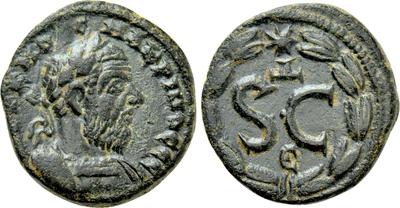

На Юноне проходил лот - Антиохия Макрин
https://ru.bidspirit.com/ui/lotPage/source/catalog/auction/8455/lot/123801/Римская-империя-провинция-Сирия?lang=ru
по описанию двойной удар.

Но мне кажется, что это перечекан
Макрин

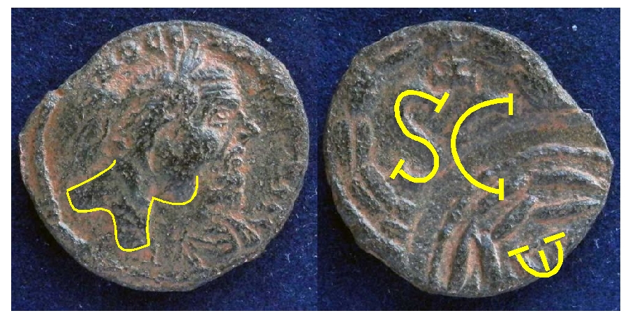

http://upforme.ru/uploads/0014/0c/bd/150/t10875.jpg
перечеканен в Элагобала

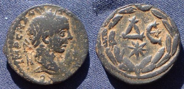

http://upforme.ru/uploads/0014/0c/bd/150/t96154.jpg
Перечекан какой то странный получился, похоже его не очень то делать хотели.
Ничего не читал о перечеканах по провинциальному Риму, это редкое явление или норма ?

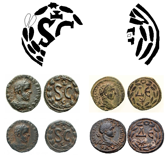

Это двойной удар , а не перечекан ...  http://a.radikal.ru/a12/1802/fa/39c1ae198dc8.gif

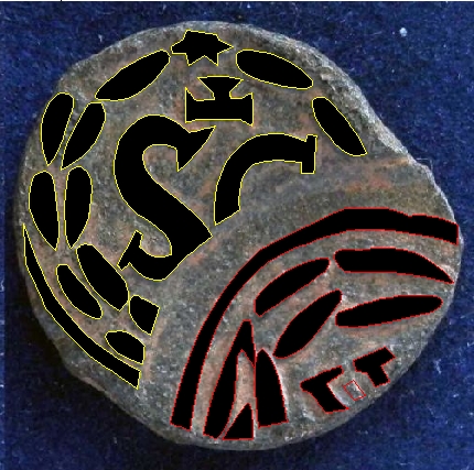

Вполне возможно, что другим штемпелем ударили. Эпсилон не совпадает по рисунку. Эти мелкие номиналы шлепали особо без эстетического чувства. Иногда буквы вращаются, иногда ошибки и проч.

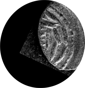

http://upforme.ru/uploads/0014/0c/bd/182/41750.jpg
Вот такие следы вижу от другого штемпеля.

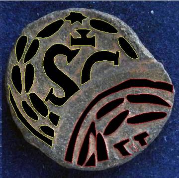

http://upforme.ru/uploads/0014/0c/bd/150/t36686.jpg

Тоже думаю двойной удар.
На штемпелях совершенно разные венки, у Макрина листья как бы парами сделаны и "прижаты" друг к другу, на втором штемпеле листья крупнее и с расходящимися верхушками.
При всем пофигизме резчиков Антиохии такого различия левой и правой половинок венка не могло быть, просто венок не получился бы.
