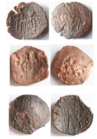

День добрый, уважаемые коллеги!
Не подскажете, можно ли, хоть приблизительно, по времени определить эти "полутрупы". К сожалению, ни вес, ни размер не известны
Заранее благодарен!
https://upforme.ru/uploads/0014/0c/bd/530/t350147.jpg

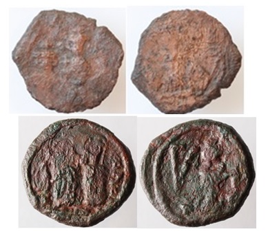

Вот ещё парочка.
1-я: 20 мм  2,73 г
2-я: 21 мм  8,24 г
https://upforme.ru/uploads/0014/0c/bd/530/t170094.jpg
Заранее благодарен!
А почему бы вам самому их не поискать ?  o.O  http://a.radikal.ru/a12/1802/fa/39c1ae198dc8.gif
https://www.wildwinds.com/coins/byz/i.html    :flag:  :flag:  :flag:
Есть такой ресурс :
https://coins.labarum.info/ru/catalog
Состояние зрения удручающее.  Поэтому, нет никакой гарантии, что я действительно нашёл соответствующие аналоги, а, не выдумал их.
