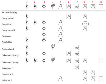

903
В принципе, наверное можно в экселе - таблице. Но имеет значение встречаемость
монограмм того или иного правителя. И располагать по нисходящей.
В экселе работать с рисунками будет наверное не удобно, нужен графический редактор
Западные коллеги используют такой вариант схемы, видимо лучшего варианта пока нет, но возможно он появиться в процессе работы. И нужен четкий алгоритм выявления таких цепочек монограмм
https://upforme.ru/uploads/0014/0c/bd/76/t409880.jpg
Отредактировано ban32 (2024-10-16 04:32:31)

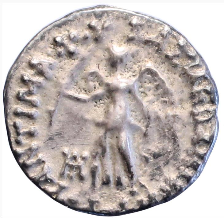

Вот у него базисные монограммы:
https://i124.fastpic.org/big/2024/1029/ef/30906f120f90f817fe64e263e86528ef.jpg
Судя по базе CNG.
На меди еще эта встречается:
https://i124.fastpic.org/big/2024/1029/05/5f9be0c32316c6e24c8a90f708b0d305.jpg
Эти:
https://i124.fastpic.org/big/2024/1029/cf/c4c47d534f3fae57517c4bd07cd075cf.jpg
как-то не встречал.    :nope:
917
как-то не встречал.
76
https://upforme.ru/uploads/0014/0c/bd/76/t636439.jpg
174
https://upforme.ru/uploads/0014/0c/bd/76/t826468.jpg
183
https://upforme.ru/uploads/0014/0c/bd/76/t301905.jpg
Отредактировано ban32 (2024-10-30 06:39:06)
918
Могу быть неправ, но на определенном этапе систематизации Осмунд Бопераччи слишком увлекся вариациями монограмм.
Весь вопрос во встречаемости монет с нестандартными для определенного монарха монограммами, которые, при этом,
отличаются от базовых буквально одним штрихом, нечеткой линией и пр.
На мой взгляд большинство из этих монограмм - просто косячная работа резчика.
В том смысле, что резалась базовая монограмма, а за счет нечеткости прорезки на финише выходил штемпель реверса с
"уникальной" для определенного правителя монограммой, которая присутствовала на очень ограниченном количестве монет
в рамках одной-двух штемпельных пар.
Не настаиваю, но 76 - это 77, где горизонтальная линия просто не была прорезана.
174 и 183 - это также все та же узнаваемая 182, но только с плохо проработанными
деталями линий.
182 - это для преемника Антимаха Никефора Менандра Сотера - основная монограмма
на его серебряных монетах, добрая четверть или около этого его известных на текущий
момент монет - именно с этой монограммой.
Кстати, Осмунд Бопераччи немного тоже некорректно ее изобразил. В оригинале в нижней
части линии сходятся не в нижней точке, а чуть выше:
https://i124.fastpic.org/big/2024/1030/28/653258cf4c43ff4d9134f448a1b37328.jpg

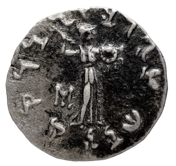

А №76 у кого-то из правителей есть еще, от Диодотов и по сыновей Эвкратида?
921
Монограмма 76 переходит только к Менандру I
https://upforme.ru/uploads/0014/0c/bd/76/t346371.jpg
922
Преемственность все же прослеживается, причем прямая.
Хотя этот реверс соответствует хронологически уже третьему типу серебряных монет
Менандра индийского стандарта, где на аверсе героический портрет с копьем без шлема и
тип легенды уже не полностью круговой, а с именем Менандра внизу - против часовой стрелки.
Что немного таки настораживает.
С определенным скепсисом можно допустить, что это самостоятельная монограмма,
а не косяк резчиков, вопрос в количестве известных серебряных драхм - что
Антимаха Никефора, что Менандра Сотера - именно с этой монограммой.
923

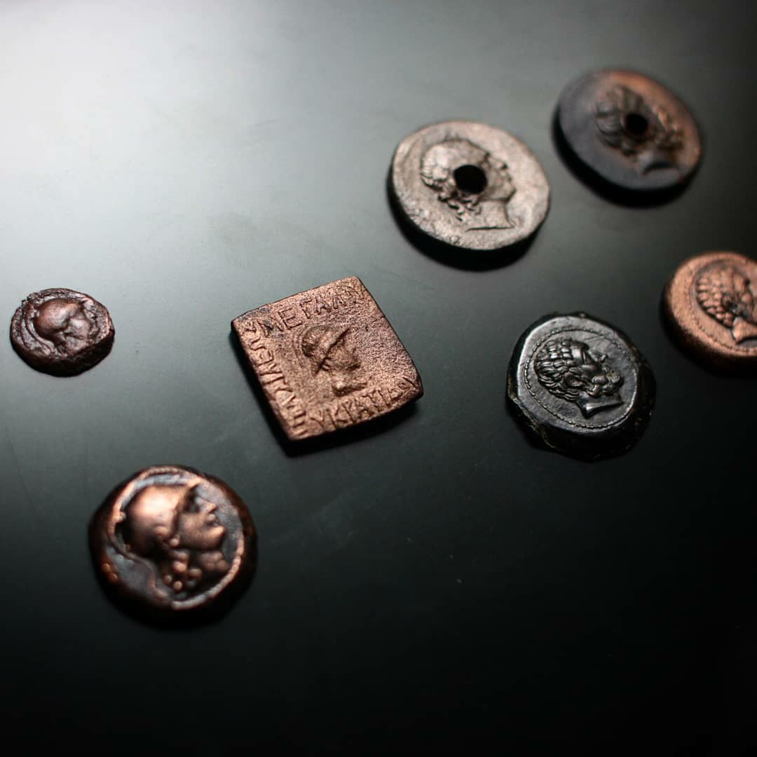

Монеты из крепости Узундара
https://upforme.ru/uploads/0014/0c/bd/76/t337539.jpg
https://upforme.ru/uploads/0014/0c/bd/76/t921375.jpg
Прошлогодняя статья в Московском Комсомольце "Археолог Нигора Двуреченская рассказала о великой затерянной стене" Читать
