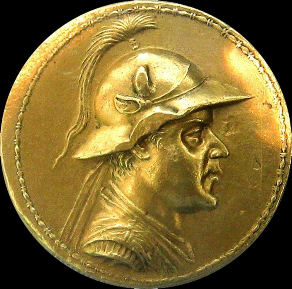

Гиви Чрелашвили написал(а):Она еще считается самой большой в антике по диаметру.
            Не.
Подпись автораЗнание некоторых принципов позволяет восполнить незнание некоторых фактов © Гельвеций
Я прошу прощения за неверно сформулированную мысль.

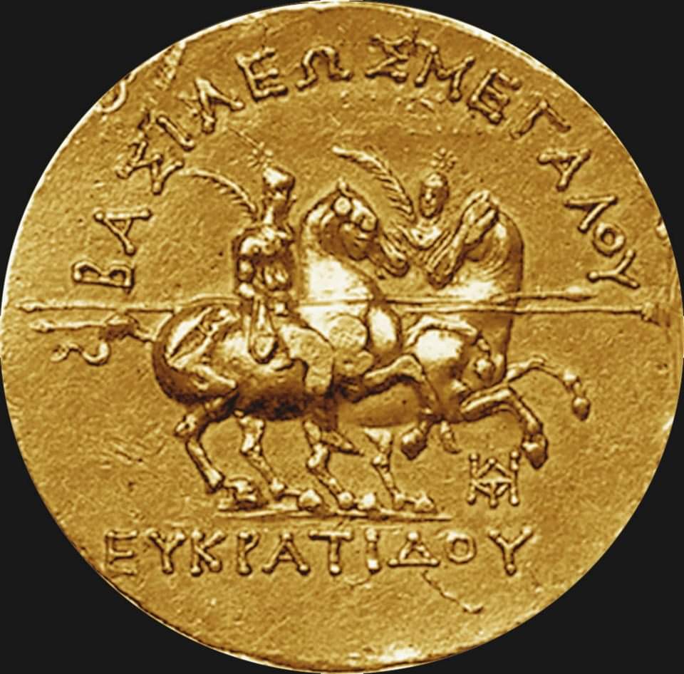

Естественно, не эта тетра Эвкратида, а другая монета Эвкратида, но с тем же сюжетом аверса и реверса.
Золотая монета в 20 статеров, выпущенная в период от 171 до 145 гг. до н.э.
Ее вес достигал 169,2 г. , а диаметр - 58 мм.
Эта монета считалась самой крупной, выпушенной в античности.
https://upforme.ru/uploads/0014/0c/bd/516/t743475.jpg
https://upforme.ru/uploads/0014/0c/bd/516/t306708.jpg
Отредактировано Гиви Чрелашвили (2021-12-08 22:33:45)

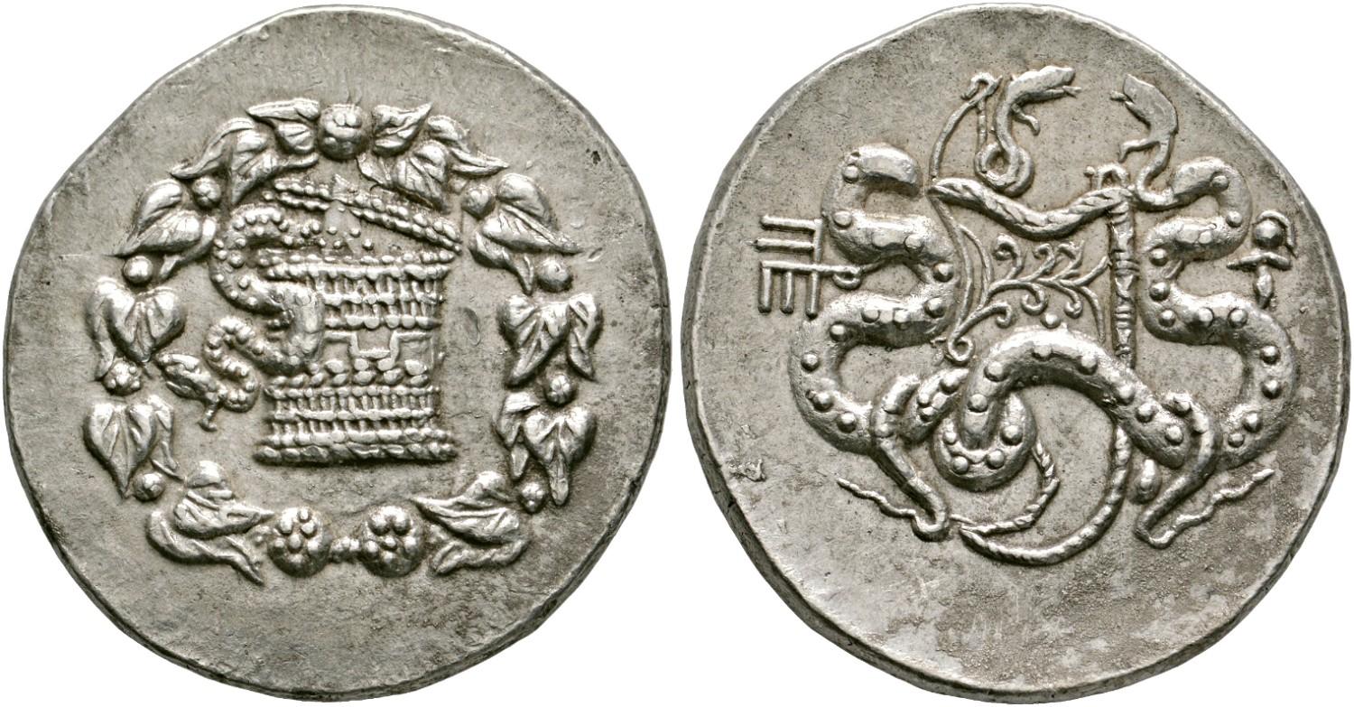

Вот интересная ситуация возникла. Набрел на Ebay на вот это.
https://www.ebay.com/itm/323641200504?_trkparms=amclksrc=ITM&aid=111001&algo=REC.SEED&ao=1&asc=20160908105057&meid=0b74c8c2733240048c21a11f56e0b021&pid=100675&rk=1&rkt=15&sd=323641200504&itm=323641200504&pmt=0&noa=1&pg=2380057&_trksid=p2380057.c100675.m4236&_trkparms=pageci:a4a2aa49-5859-11ec-a9d4-ee43d4bd9255|parentrq:9b6e9eb217d0a1b415922a75fff72768|iid:1#shpCntId
Ну, понятное дело, к монетам с Ebay надо относиться очень осторожно. Практически всегда это неизвестный источник и рассадник фальшака.
Кому, как не мне, об этом знать.
Я когда-то начинал с монет с Ebay.
Сколько фальшака мне пришлось вернуть - и не упомню.
Хорошо, что ребята с Форума помогли, просветили.
Но тут, вроде, сомневаться в оригинальности монеты не приходится.
Она в скафандре от NGC.
Это всем вам известный кистофор из Пергамона.
Сразу скажу, что у меня уже есть такой кистофор из Пергамона в очень неплохом качестве.
А также есть другой кистофор - из фригийской Арамеи в еще лучшем качестве.
Но им очень далеко по качеству до этого кистофора с Ebay.
Я в таком качестве эту монету раньше вообще не видел.
Кроме всего прочего, у нее идеальная центровка.
NGC присвоила ей высшее качество, которое только дает: Ch XF.
И вполне по праву.
То есть, эта монета точно как минимум EF, а, может, даже SuperB, говоря нашим языком.
У нее только один недостаток: цена.
Продавец хочет за нее 889 баксов. Причем никаких вариантов со скидкой не предусмотрено. Никаких офферов.
Хочешь бери за такую цену, не хочешь - не бери.
Вот я и в нерешительности.
С одной стороны, я прекрасно помню за сколько брал свои монеты.
Мой кистофор из Пергамона обошелся мне в 250 долларов, а из Арамеи - в 280.
Правда, это было довольно давно, около 10 лет назад.
То есть, сама по себе эта монета не очень дорогая.
И потом, ну есть уже два кистофора, причем один именно из Пергамона. Ну зачем еще?
Ну да, они и близко не этого качества.
Но ведь это и линия для меня не первостепенная.
Первостепенной для меня является линия с изображением греческих богов, а тут их нет.
И потом - цена. Она больше, чем в три раза по сравнению с моим кистофором из Пергамона.
Вот такие негативные мысли по поводу покупки этого кистофора.
А с другой стороны - качество монеты. Уж больно красив кистофор.
И потом, за такое качество и платить надо соответственно, а цена за эти годы могла на кистофоры и вырасти.
Вот на том же Ebay есть кистофор, который этому в подметки не годится, а стоит даже больше.
Это, конечно, не есть доказательство того, что кистофоры за эти 10 лет выросли в цене, но всё же...
И потом, нравится мне эта монета.
Очень нравится.
Запал я на нее.
И всё же - цена...
Не то, что у меня нет этих денег. Есть.
Но как-то за кистофор отдавать почти 900 баксов...
А скафандр меня не напрягает.
В конце концов, его и разбить можно.
Короче, интересно ваше мнение по этому поводу.
Выскажу сугубо личное мнение, без обид.
У представленного кистофора прекрасная центровка и хороший металл. На этом его достоинства заканчиваются.
Прочеканка аверса и реверса неплохая, но притёрта мистическая корзина, листья плюща и плоды в венке, колчан, все змеи.
По сохранности, в моём представлении, - Good Very Fine.
Отличный, "безвопросный" кистофор действительно найти непросто, т.к. вся эта пергамская чеканка делалась как-то через пень-колоду, абы как...
Примеров кистофоров, гораздо лучших по сохранности, в acsearch много, можно посмотреть.  Я далеко не рыл, но мне понравился, например, такой EF:
https://upforme.ru/uploads/0014/0c/bd/321/t384160.jpg
Думаю, что стоил такой экземпляр весьма прилично, но тут хотя бы видно - за что..
Всё ИМХО.  http://s014.radikal.ru/i329/1711/da/6b51eb392b1c.gif

Гиви Чрелашвили написал(а):Я в таком качестве эту монету раньше вообще не видел.Кроме всего прочего, у нее идеальная центровка.NGC присвоила ей высшее качество, которое только дает: Ch XF.
            Всё ИМХО.
Какие могут быть обиды?
Спасибо за свое мнение.
125
Я аналогично вчера хотел высказаться по кистофору с ибея, но... Я просто не "грек", Рим - мое все... Подумал, а вдруг это какая-то редкая вариация, или что-то еще... В этом я совсем не специалист... Подожду, что скажут коллеги-"грекофилы"...
Но, если отбросить все эти особенности, а посмотреть на монету чисто с эстетической стороны, "красивая" - "не красивая", то эта монетка - просто "страшненькая"... На троечку... А уже по ценнику я вообще молчу... Мне кажется, есть смысл подождать, под НГ уже ряд аукционов показал на чем они хотят "подзаработать"... Уже свой бюджет рассчитываю - с десяток интересных позиций по Северам выставлены... Аж жмурюсь - как кот на сметану... Пока неспешно смотрю, выбираю, примеряюсь... Под НГ, Рождество и грядущий ДР - возможно, и сделаю себе подарок... А может и не один, если повезет...
Уверен, и кистофоры будут... Реально "красивые"...
Знаю, Иван охотно подбирал кистофоры, может он что-то добавит по теме...  https://s014.radikal.ru/i329/1711/da/6b51eb392b1c.gif
Отредактировано Гиви Чрелашвили (Вчера 22:33:45)
Эти 20 статеров скорее всего и не монетой были, а неким наградным вариантом.
Сейчас всего один экз. известен. Этот, из Парижа.
Но вроде как ранее было известно три. Хотя позже два "слились" в один, этот парижский с фото. Принадлежавший эмиру Бухары и купленный позднее у него Наполеоном III.
Случайная находка дехкан.
А третий так и остался эфемерным. Хотя скорее всего и не было его.
Одна пока только такая монета-медаль известна.

По Пергамскому же кистофору выше, то его "красная цена" долларов 400-450 не больше.
И то, при хорошем стечении обстоятельств.
Думаю, что это не так. Тот же асс грейв будет потяжелее, и это реальная ходячая монета.
И среди позднеримских золотых медальонов тоже надо посмотреть, там был очень солидные по размерам и весу вещи.

По поводу кистофоров могу сказать, что найти эту монету красивого штемпеля, центрованную, в состоянии, и за нормальные деньги очень сложно.
Я себе за много лет такой кистофор так и не выбрал, хотя искал. Тот что с ебея мне не нравится, штемпель страшный, к тому же на момент чеканки этого экземпляра он уже был подуставшим.

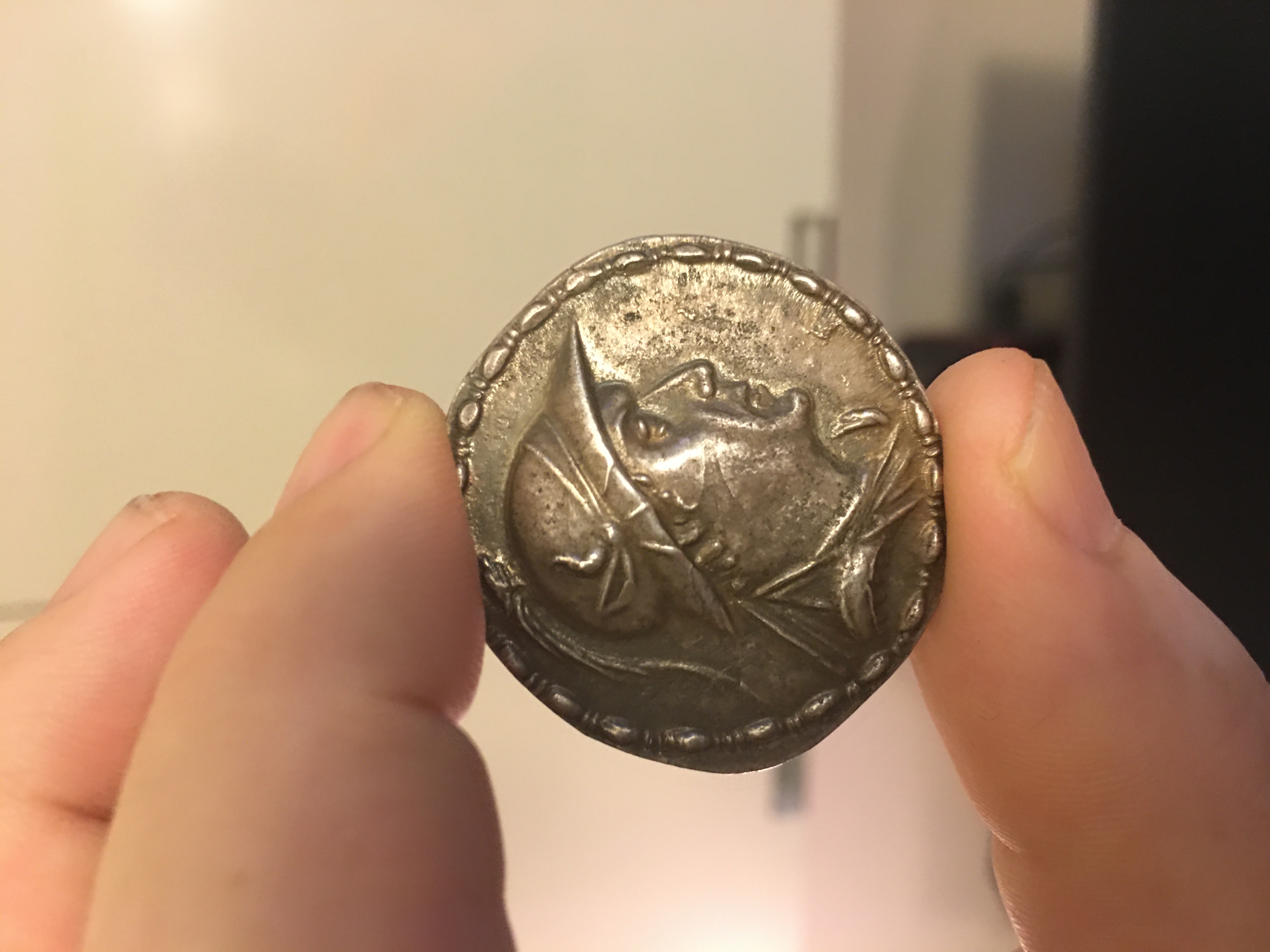

Монетка чеканена немного изношенным штемпелем, на щеке слоение. Пористость для бактрийских тетр это практически норма, они почти все в той или иной степени пористые. Думаю, в руках она будет смотреться лучше чем на фотке.
Монета пришла.
Я, конечно, до такой степени не специалист, но, как мне кажется, всё не так уж и страшно.
Отслоение, конечно, есть, но очень не значительное. Увидел я его только при сильном увеличении через мощную лупу.
Внешне оно незаметно.
Внешне под углом видны лишь две небольшие полоски чуть более светлые, чем поле монеты.
В целом смотрится монета очень неплохо.
Аверс весьма рельефный. Поле монеты я бы не сказал, что плохо выглядит.
Не подумайте, что я себя успокаиваю.
Я умею нормально встречать неудачи.
Не первая она, да и, наверно, не последняя.
Но не такая уж это и неудача.
Я бы мог монету выставить на ebay.
Со временем нашелся бы кто-нибудь, кто бы ее взял. Может, через полгода или год.
Но я не буду этого делать.
В принципе, монета меня устраивает.
Даже при том, что я за нее переплатил.
Что тоже не вполне однозначно.
Не поленился, пробил однотипные монеты.
Как они сейчас выставлены. Есть монеты явно хуже, чем эта, примерно за такую же цену.
Пробил также уход однотипных монет.
Есть которые ушли за незначительно меньшую цену, но они явно хуже моей.
Кроме этого небольшого изъяна на щеке, да и то визуально почти незаметного, в остальном монета выглядит вполне достойно.
Я сделал фото аверса (реверса не делал, он, вроде, сомнения не вызывает).
Извините, просто телефоном.
Профессионального фотоаппарата у меня нет.
https://upforme.ru/uploads/0014/0c/bd/516/t467603.jpg
Отредактировано Гиви Чрелашвили (2021-12-10 05:41:50)

Тут вот дискуссия на соседном форуме породила тревогу в отношении одной моей монеты.
Закралось сомнение, а не фейк ли это.
Дело в том, что на заре того, как я начал собирать монеты, я купил на ebay диобол из Аполлонии Понтики.
Монета была не дорогая, досталась мне за цену меньше 100 долларов, и я никогда особо ее не афишировал и не показывал форумчанам.
На соседнем форуме есть тема обсуждения этого диобола из Аполлонии Понтики.
Форумчане утверждают, что огромное количество фейков именно у этой монеты.
А я как раз ее взял на ebay, то есть, источник не очень надежный.
Фото монеты у меня нет.
Давно я ее взял, около 12 лет назад.
Сфотографировать я ее могу только обычным телефоном.
Но она довольно маленькая.
11 mm в диаметре. Ее вес всего 1.27 g.
Не уверен, что получится качественное фото после увеличения.
Но попробую.
Если по этим фото ничего не удастся сказать, я попробую поискать знакомых с качественным фотоаппаратом.
Попрошу спецов высказаться на предмет того, не является ли эта монета фейком.
Продавать я ее не намерен.
Если она не фейк, я ее оставлю, если фейк - просто выброшу.

Гиви, выскажу свое мнение. Явных признаков фуфла я не вижу. Конечно, любые выбоины на гурте мне не нравятся, поскольку это может быть след от выломанного литника, но это может быть и просто рваный гурт. Ничего особенного в этом нет.
С другой стороны, это одна из самых подделываемых монет. Болгары наклепали их столько, что теперь уже трудно понять, где подлинник, а где нет.
Но, сказать по правде, чеканить монету такого качества как-то глупо, упираться и делать литую копию с монеты с таким характерным гуртом тоже глупо. Слишком бросается в глаза.
Мне кажется, она подлинная, но не пойму, зачем она тебе нужна. Тип рядовой, сохран плохой, центровка аверса никуда не годится, гурт рваный...
Кстати, купил ты ее дорого. Когда я начинал коллекционировать, я купил такую в ЕФ за 50 баксов. Короче, я бы ее продал...
145
Гиви, выскажу свое мнение. Явных признаков фуфла я не вижу. Конечно, любые выбоины на гурте мне не нравятся, поскольку это может быть след от выломанного литника, но это может быть и просто рваный гурт. Ничего особенного в этом нет.С другой стороны, это одна из самых подделываемых монет. Болгары наклепали их столько, что теперь уже трудно понять, где подлинник, а где нет. Но, сказать по правде, чеканить монету такого качества как-то глупо, упираться и делать литую копию с монеты с таким характерным гуртом тоже глупо. Слишком бросается в глаза. Мне кажется, она подлинная, но не пойму, зачем она тебе нужна. Тип рядовой, сохран плохой, центровка аверса никуда не годится, гурт рваный...Кстати, купил ты ее дорого. Когда я начинал коллекционировать, я купил такую в ЕФ за 50 баксов. Короче, я бы ее продал...
Почему дорого? Я же написал, меньше 100 баксов (а не за 100 баксов).
Сейчас точно уже не помню, но, вроде, и 80 не было. То ли 65, то ли 70.
12 лет прошло, сейчас уже не восстановишь.
Иван, да, это одна из худших моих монет.
А что мне прикажешь с нею делать?
За сколько я ее смогу продать?
У меня даже фоток нормальных нет.
Здесь времени на ее продажу (допустим, с того же ebay) вбухать надо. Подготовить фотки более-менее нормальные, иначе хрен кто купит..
А что взамен в лучшем случае?
Несчастные 50 баксов, из которых еще долларов 6-7 на пересылку уйдет?
Да ну на фиг!
Пусть лежит.
146
Очень верное сомнение.
147
Как по мне то монета подлинная .  :yep: ( ИМХО )
