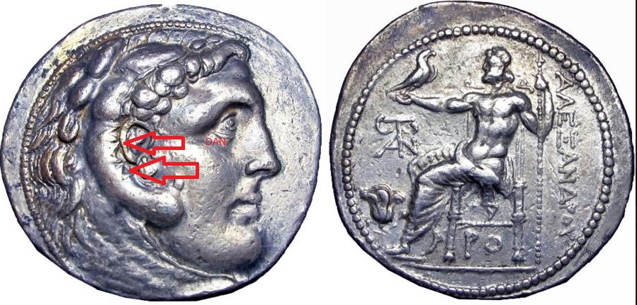

Kingdom of Macedon. Alexander III ‘the Great’ .Rhodes, circa 205-190 BC. EXTREMELY RARE.
Kingdom of Macedon. Alexander III ‘the Great’ AR Tetradrachm. Rhodes, circa 205-190 BC. Obverse die signed by ‘Dan...’ Head of Herakles right, wearing lion skin headdress signed ΔΑΝ on the lip / ΑΛΕΞΑΝΔΡΟΥ Zeus Aëtophoros enthroned left, holding eagle on extended right hand and sceptre in left; PO beneath throne, monogram above rose in left field. Price 2513 var.; F.S. Kleiner, ANSMN 17, 1971, 106 (H-21) = SNG Berry 320 (same obverse die). 17.08g, 31mm, 12h. Extremely fine. Extremely Rare.
The ΔΑΝ on the lip of the lion’s mouth appears to be the signature of a Rhodian die engraver, who was sufficiently proud of his accomplishment that he felt it was appropriate to sign his name on the die. ΔΑΝ might stand for Danaos, a Rhodian name that is well evidenced in the numismatic record, and which was borne by mythical founder of Rhodos. For the monogram see R.H.J. Ashton, The Coinage of Rhodes 408 - c. 190 BC, in: A. Meadows - K. Shipton (Ed.), Money and its Uses in the Ancient World, Oxford 2001, 107, where it is interpreted as “Ainetor”.
То есть, он утверждает, что это довольно редкий выпуск.  Очень редкий
Как факт, цена: 2100 долларов.

Короче, вопрос: действительно ли это такой редкий выпуск монеты, как продавец утверждает? Я его давно знаю, у него монеты без дураков. Но прихвастнуть, чтобы поднять ценность монеты, все продавцы горазды.
Я бы мог сотни три сбить, не больше, но даже 1800 долларов платить за тетру Македонского не прижизненного выпуска, если у нее нет
особых примочек, мне не хочется. Это много.

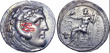

https://upforme.ru/uploads/0014/0c/bd/73/t337492.jpg
Привет. С возвращением.
Буквы там вроде есть.
По поводу цены - ну может это действительно рарик. Но я бы даже 800$ не платил ибо он мне не нужен. А эстетически, ИМХО , не очень.

Судя по всему именно этот тип действительно очень редкий ( VERY RARE ).  http://a.radikal.ru/a12/1802/fa/39c1ae198dc8.gif
Я увеличивал изображение аверса, но этих букв не увидел.
Что там очень маленькое и нечеткое мелькает, но эти ли буквы, кто знает?
Надпись за ухом Геракла , на шкуре льва  .  http://a.radikal.ru/a12/1802/fa/39c1ae198dc8.gif

Все цены - вопрос веры , вот тут за этот тип вымогают десять тонн баксов , видно верят в это , или лохофф правильно разводят ...  :yep:
Это уж вы сами решайте , надо оно вам или нет ...  :mybb:

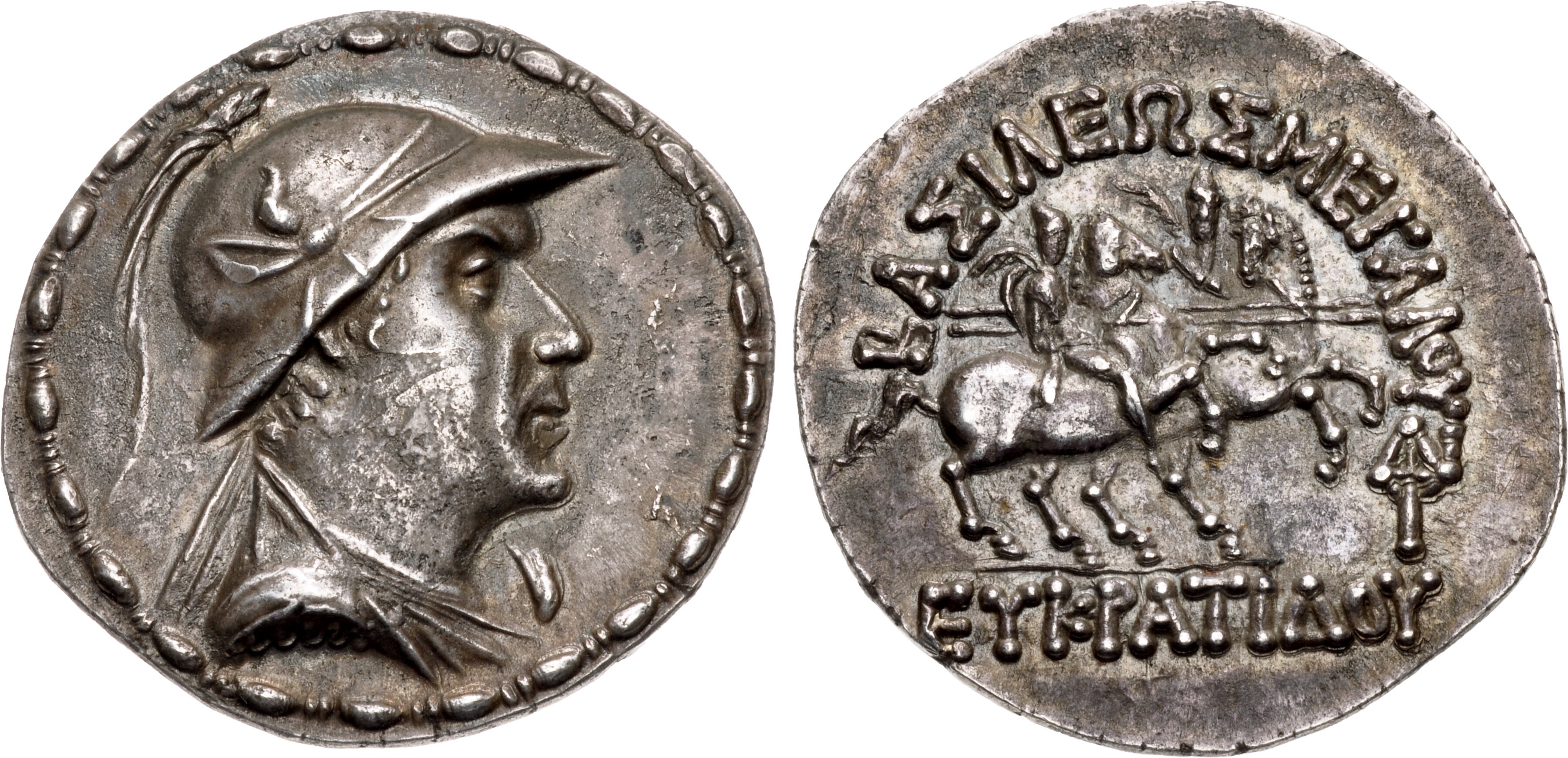

Он зареген, можно ему черкнуть в личку, он и откликнется.
                                            :writing:
104
https://upforme.ru/uploads/0014/0c/bd/516/t806414.jpg
Вот таки нужна помощь форума.
Давно я монеты не покупал, опыт притупился.
А тут такой случай произошел.
Захожу несколько дней назад на электро аук CNG.
Вижу - бактрийская тетрадрахма.
Ну, вы знаете.
Она еще считается самой большой в антике по диаметру.
А времени у меня отслеживать эту монету нет.
На работе завал полный.

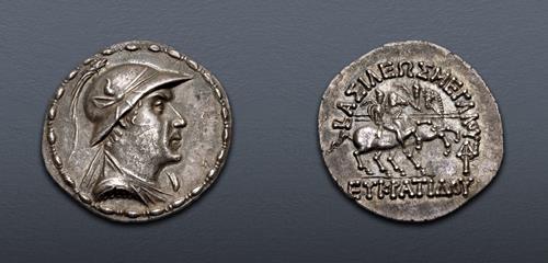

BAKTRIA, Greco-Baktrian Kingdom. Eukratides I Megas. Circa 170-145 BC. AR Tetradrachm (35mm, 16.11 g, 12h). Diademed, draped, and cuirassed bust right, wearing crested helmet adorned with bull's horn and ear / The Dioskouroi on horses rearing right, holding palms and spears; monogram to inner right. Bopearachchi 6E; HGC 12, 131. Some find patina, small laminations under patina, minor porosity. EF.
From the Demeter Collection.
Отредактировано Гиви Чрелашвили (2021-12-02 23:04:37)

Здесь фото не увеличивалось, поэтому глянул на CNG. Пористость действительно есть и отнюдь не минимальная. Щека в плохом состоянии. Да и поле тоже... Ну, в общем, я бы эту монету выставил на продажу...
Отредактировано yardim (2021-12-03 00:05:15)

А как она в руках выглядит? СНГ пишет про минимальную пористость. Я так понимаю, что речь идет о щеке? Просто фото не увеличивается, и рассмотреть в подробностях не удается. Если со щекой все в порядке, то даже придраться особо не к чему. Красивый стиль, отличный сохран. Красивая патина. Очень достойная монета...
Я ее еще не получил, только оплатил.
Да, я видел про минимальную пористость.
Посмотрим, когда монета придет.

https://upforme.ru/uploads/0014/0c/bd/79/t788262.jpg
Будто ещё отслоение на щеке
110
Монетка чеканена немного изношенным штемпелем, на щеке слоение. Пористость для бактрийских тетр это практически норма, они почти все в той или иной степени пористые. Думаю, в руках она будет смотреться лучше чем на фотке.
111

Самая простая, обычная и распространённая тетра Эвкратида. Не самая лучшая из них.
Нет, самой большой из античных монет по диаметру никогда не была в принципе.  :nope:
По цене ... Как когда-то было сказано - монета стоит столько, сколько за неё заплатили. Значит теперь, именно этот Эвкратид стоит почти 1700 долларов.  :dontknow:
Переплачено ли ? На мой взгляд конечно да. Но уже увы.
С другой стороны бывает что мы переплачиваем за ту, или иную монету. Главное что бы радовала.
Если Вас она радует, то и боХ с ней, с переплатой.  :flag:

По монетке. Я согласен с коллегами.
1. Диаметр точно не самый большой. В руке много подобных экземпляров держал.
2. По цене сейчас очень сложно сориентироваться. Уходы какие-то нереальные. Если раньше денарии в суперкачестве можно было за 100-150 долларов взять, то сейчас не очень качественные, и совсем нередкие денарии улетают и за 600-700 долларов, и за 2000-3000 долларов... И это происходит все чаще... Так что Ваши 1700 - ныне "почти даром"... Хотя, честно скажу, в Москве в лучшем качестве подобную монету можно было взять за 70-100 тысяч рублей... Но, повторюсь, это "здесь", а не "там"... А, во-вторых, это "раньше было"... Сейчас какое-то удивительное ценообразование...
3. Монетки в руке, как правило всегда лучше выглядят... Если брать для примера швейцарские аукционы, то по фото - ну не моего качества монетки, а потом уже в руке держу - просто супер... Контраст разительный... Так что будем надеяться, что монетка Вас порадует...  https://s014.radikal.ru/i329/1711/da/6b51eb392b1c.gif

Гиви Чрелашвили написал(а):В общем, я победитель.С ценой в 1400 баксов.
            Ну что про цену то сказать, до меня уже авторитететы всё сказали ...    Так что  - ** Поздно пить Боржоми , когда почки отвалились ... **
Подпись автора** ТВАРЬ я дрожащая , или право ИМЕЮ ...? ** (с)
Теоретически если я сумею доказать, что состояние монеты не соответствует ее описанию, я могу монету вернуть им, а деньги себе.
Если на щеке Эвкратида действительно есть отслоение, о котором ничего не сказано в описание, то возможно совсем и не поздно пить Боржоми.
119
Покупая думай, а купивши не плачь.  ))
120
Гиви Чрелашвили написал(а):Теоретически если я сумею доказать, что состояние монеты не соответствует ее описанию, я могу монету вернуть им, а деньги себе.Если на щеке Эвкратида действительно есть отслоение, о котором ничего не сказано в описание, то возможно совсем и не поздно пить Боржоми.
А я и не плачу.
Монета вообще еще не пришла.
Вполне возможно, что она живьем вполне красиво будет выглядеть.
Я же написал - "теоретически".
