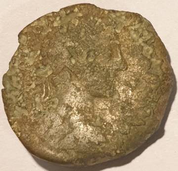

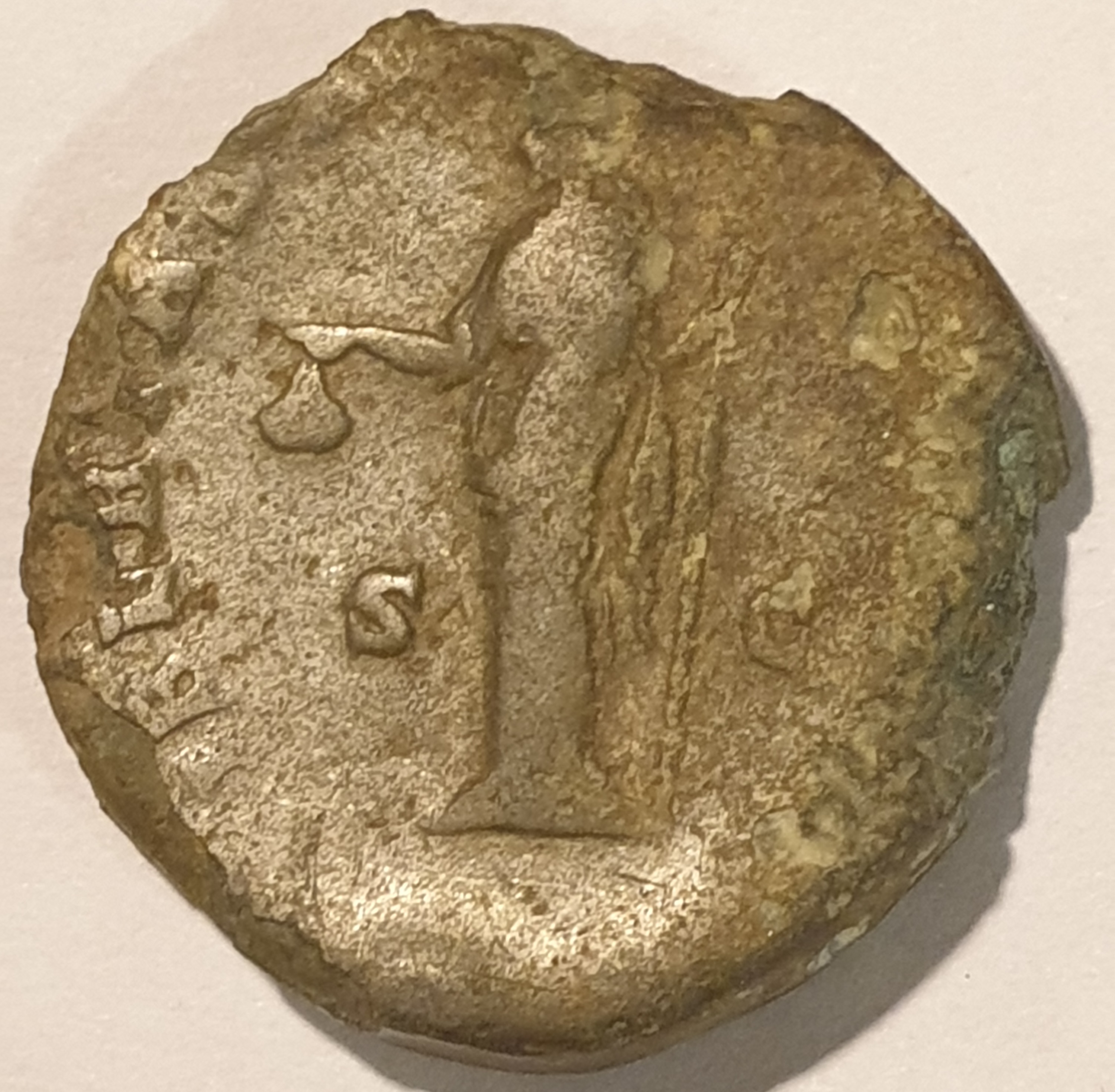

Добрый вечер. Подскажите пожалуйста, чем можно почистить, отреставрировать и законсервировать сестерций?https://upforme.ru/uploads/0014/0c/bd/525/t665174.jpg
https://upforme.ru/uploads/0014/0c/bd/525/t750775.jpg

http://s019.radikal.ru/i605/1711/00/dbd1cb6d6511.gif Отреставрировать уже ни чем. А законсервировать в бензотриазоле :yep:
247
Тут согласен полностью... Отреставрировать, это снять наросты, коррозию... А что с реверса удалять? Это как шина - голая как коленка... Там уже все, что можно - отсутствует... Монетка не станет лучше... ИМХО. Оставить как есть, законсервировать только...

Зачем консервировать такую монету? Что тут сохранять?
250
Я бы не стал делать ни-че-го. Консервация в любом случае -  покрытие чем-либо. Результат покрытия может вас разочаровать. Могут вылезть дефекты - коррозийные места станут темнее, ярче и т.п.

Разные операции в куче.
Silver написал(а):
почистить
Тут чистить уже нечего.
Silver написал(а):
отреставрировать
В этом случае - только резьба по монете.
Silver написал(а):
законсервировать
Тут конечно же не
т.к. он является ингибитором коррозии (спасет от "зелёнки")
Консервация - космолоидом. А там как пожелаете:
-растопленным
-раствором в бензине (например)

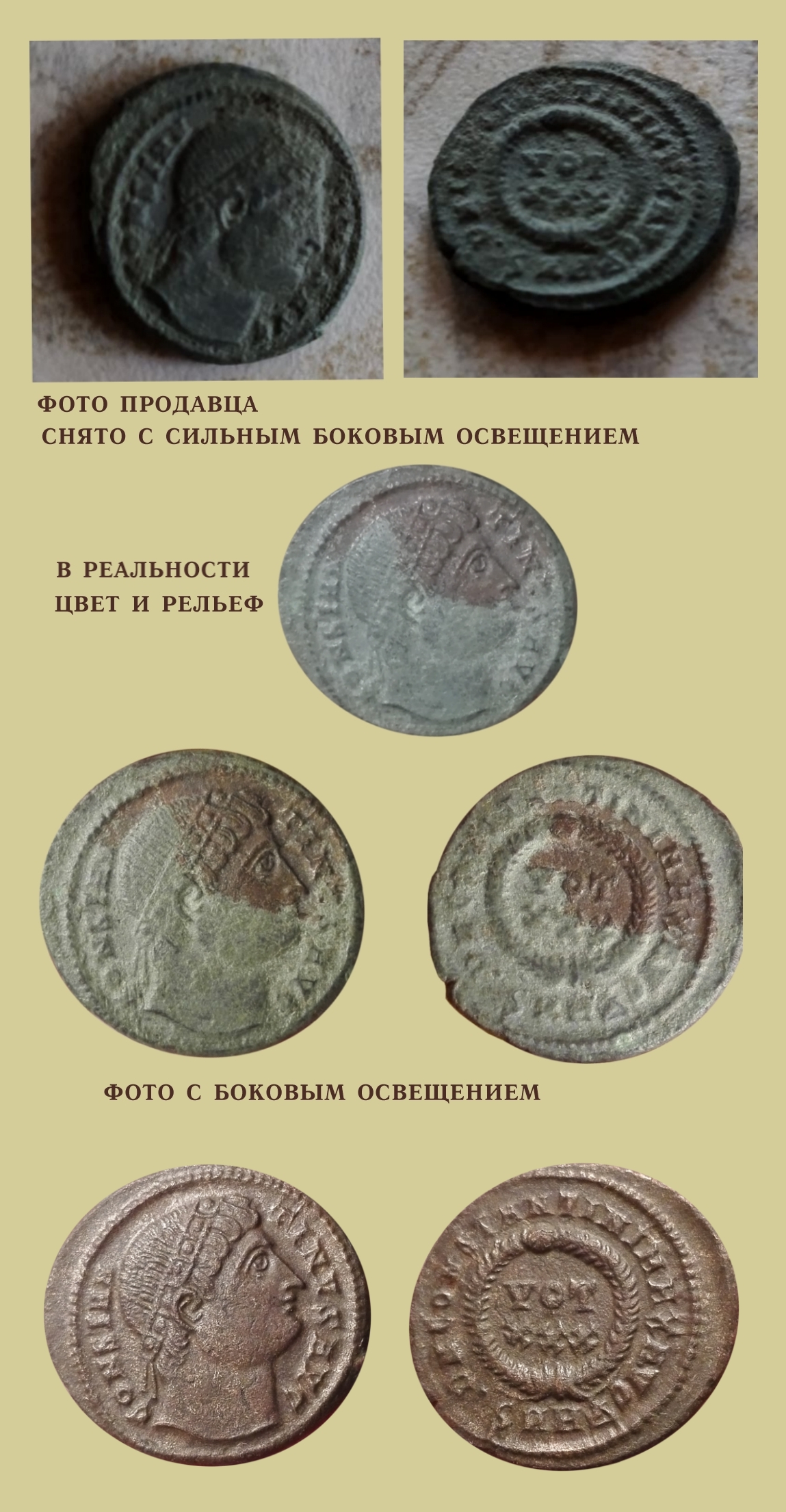

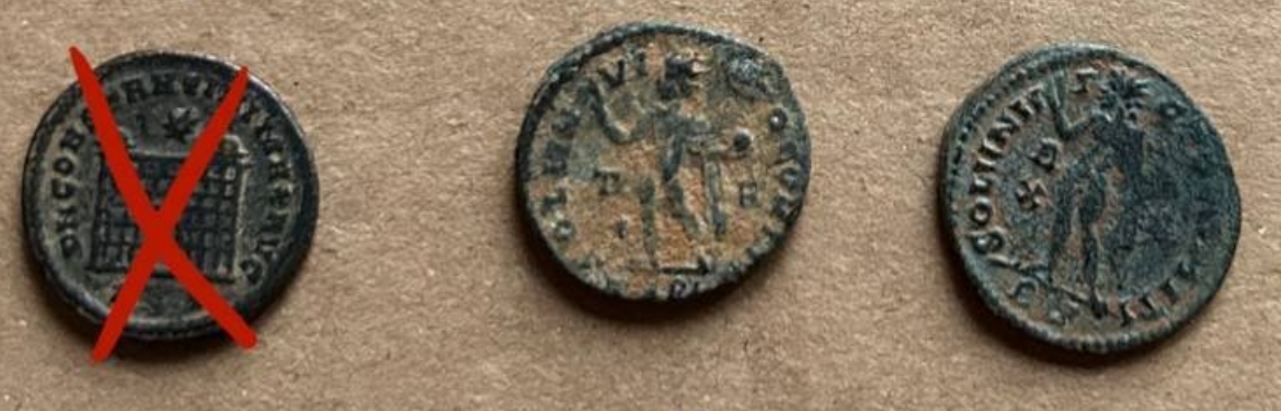

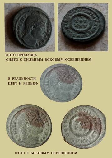

Купил на Мешке вот такого Константина, монета из популярных, тип - "Взгляд обращенный к Богу".
По фото в лоте показалось, что монета перспективная в плане чистки, давно хотел такой тип.
Когда получил посылку, подумал на мгновение, что продавец ошибся и выслал не ту монетку.
Посмотрел фотографии в лоте, нет монета та самая, только снятая с сильным боковым освещением и затемненная.
На полученной монете рельеф был слабо виден и цвет серо-зеленый, как то планы с чисткой отпали сразу  и пока не испортил её  :D  решил продать... не продалась, не захотела.
Пролежала пол-года и перед повторной продажей (с рубля, лишь бы избавиться)  решил таки попробовать почистить, оказалась не такая уж и пропащая, возможно из нее что то получится. Окислы хорошо убираются и поверхность под ними не убитая.
http://upforme.ru/uploads/0014/0c/bd/150/t168092.jpg

Дочистил, полежит немного и потемнеет, блеск пропадет, вид приятнее станет.
Поздние Рим, медный, темнеет хорошо, без помощи коллекционеров.

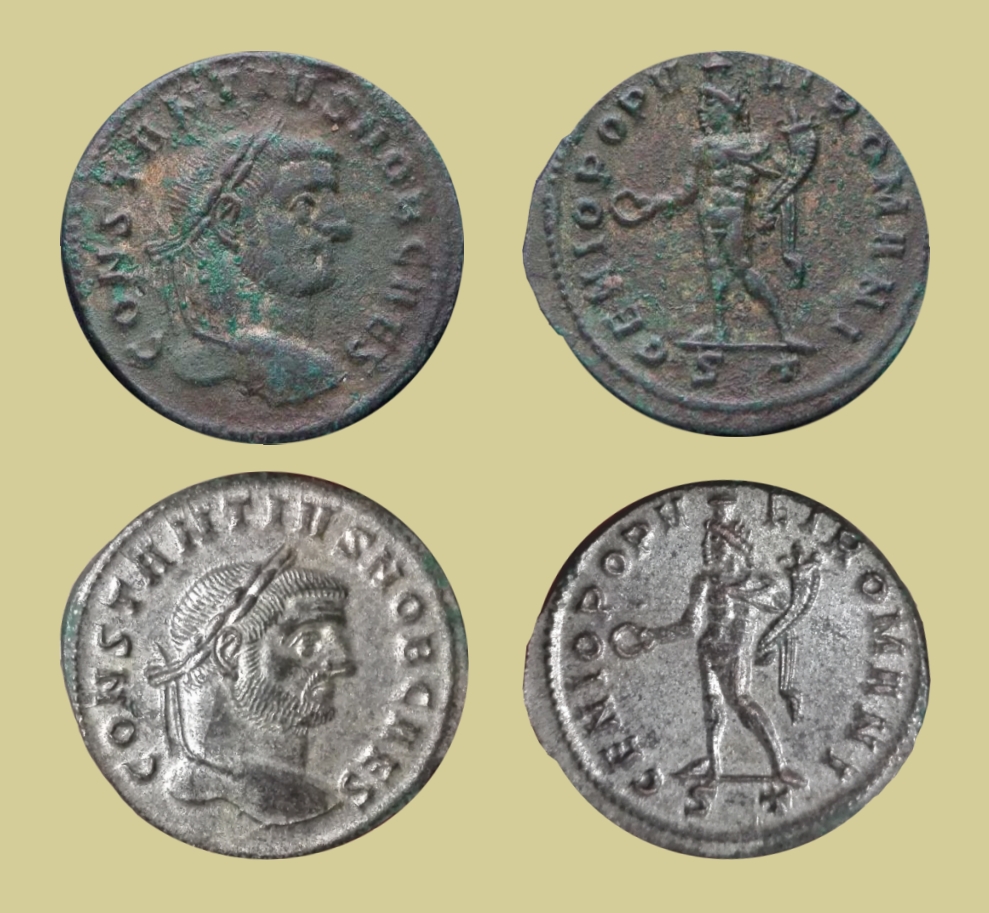

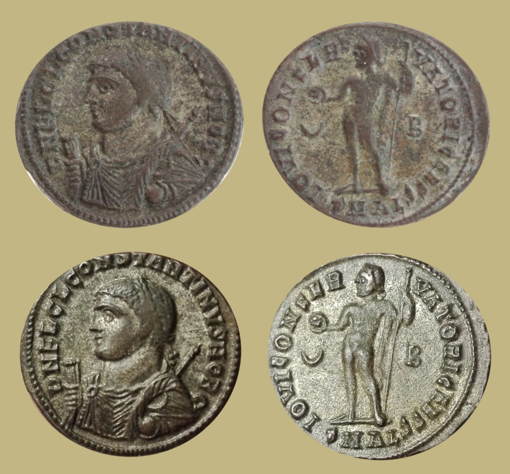

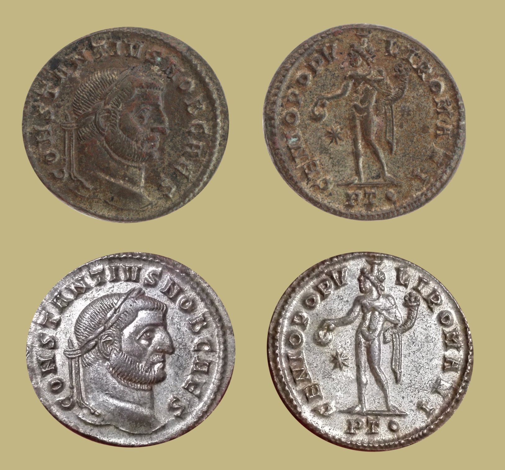

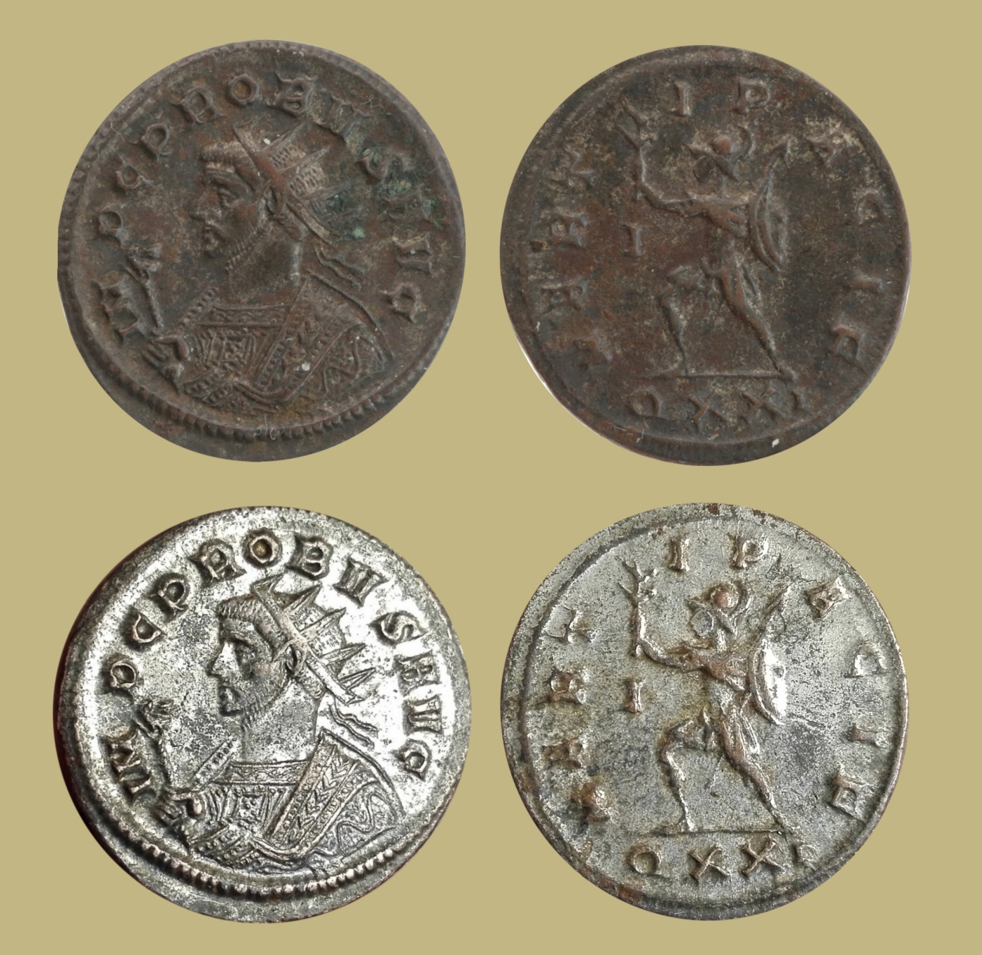

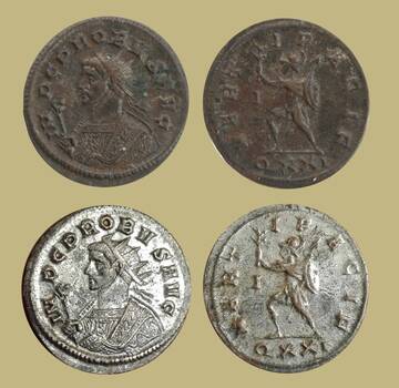

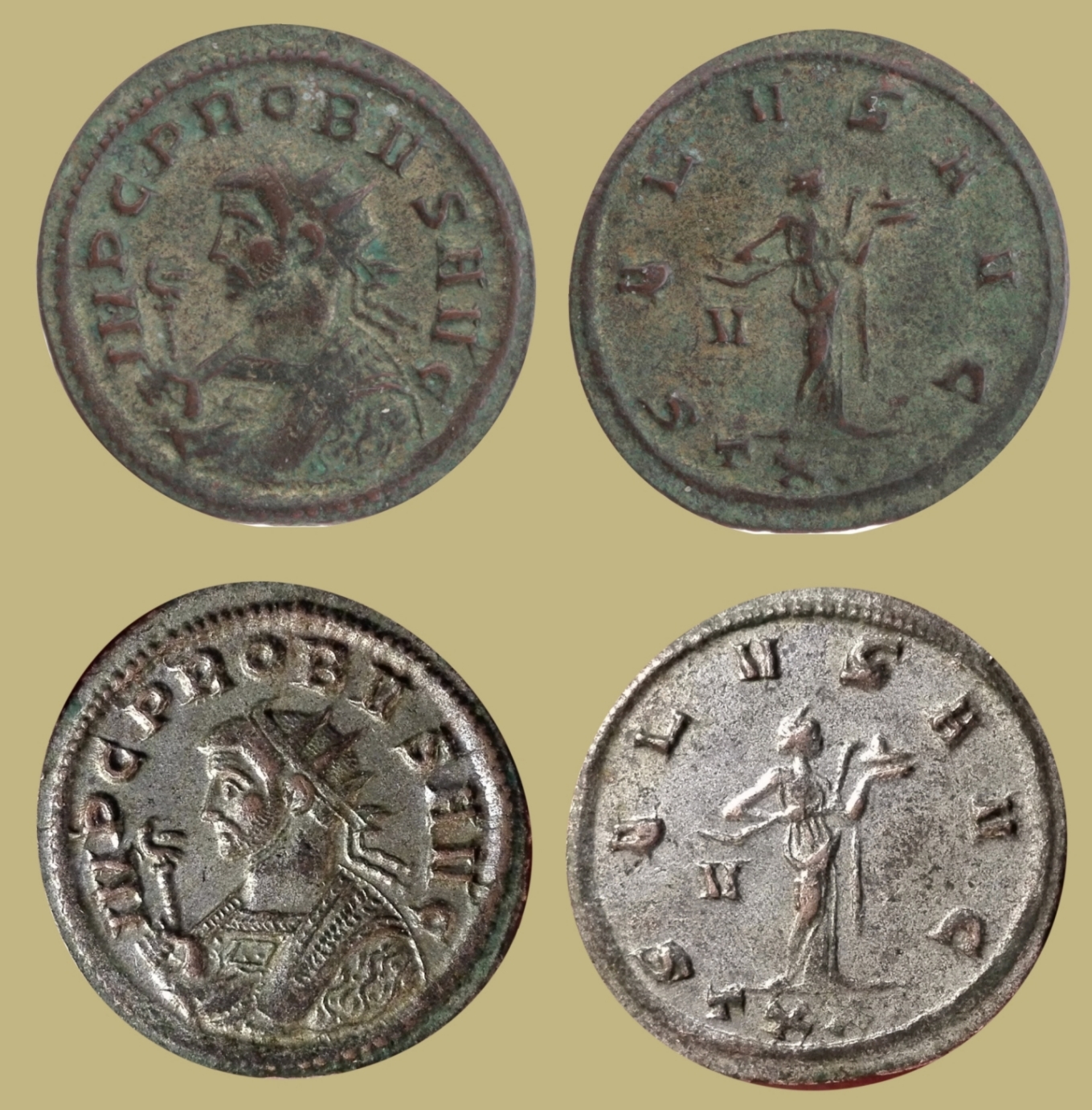

Фоллис Констанция Хлора с Юноны XXXVIII
http://upforme.ru/uploads/0014/0c/bd/150/t628557.jpg
Брал под чистку, окислы перспективные , видно что под ними серебро
аверс чистил механически, реверс два раза мочил лимонным соком и выдерживал минут по 20, но начала появляться медь на рельефе и перешел на механику.
Химическая чистка монету загубит.
В похожем состоянии брал ранее и результат механической чистки такой же (размещал в теме "Новые приобретения")
http://upforme.ru/uploads/0014/0c/bd/150/t188922.jpg
Монеты для чистки легкие, с бронзой сложнее  :'(
256
Результат очень впечатляет!

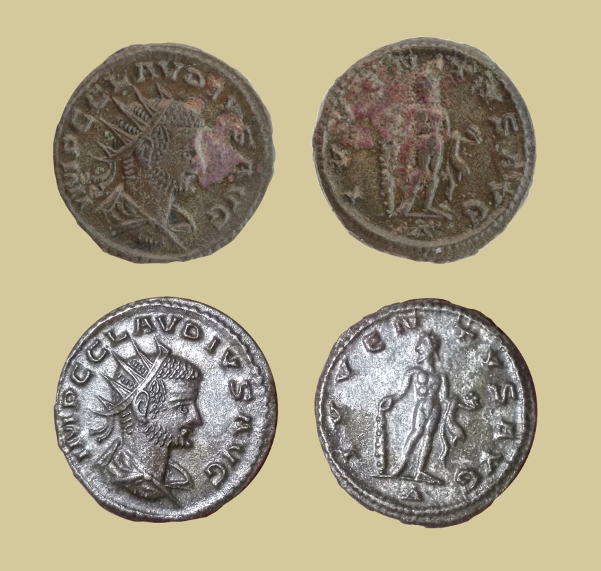

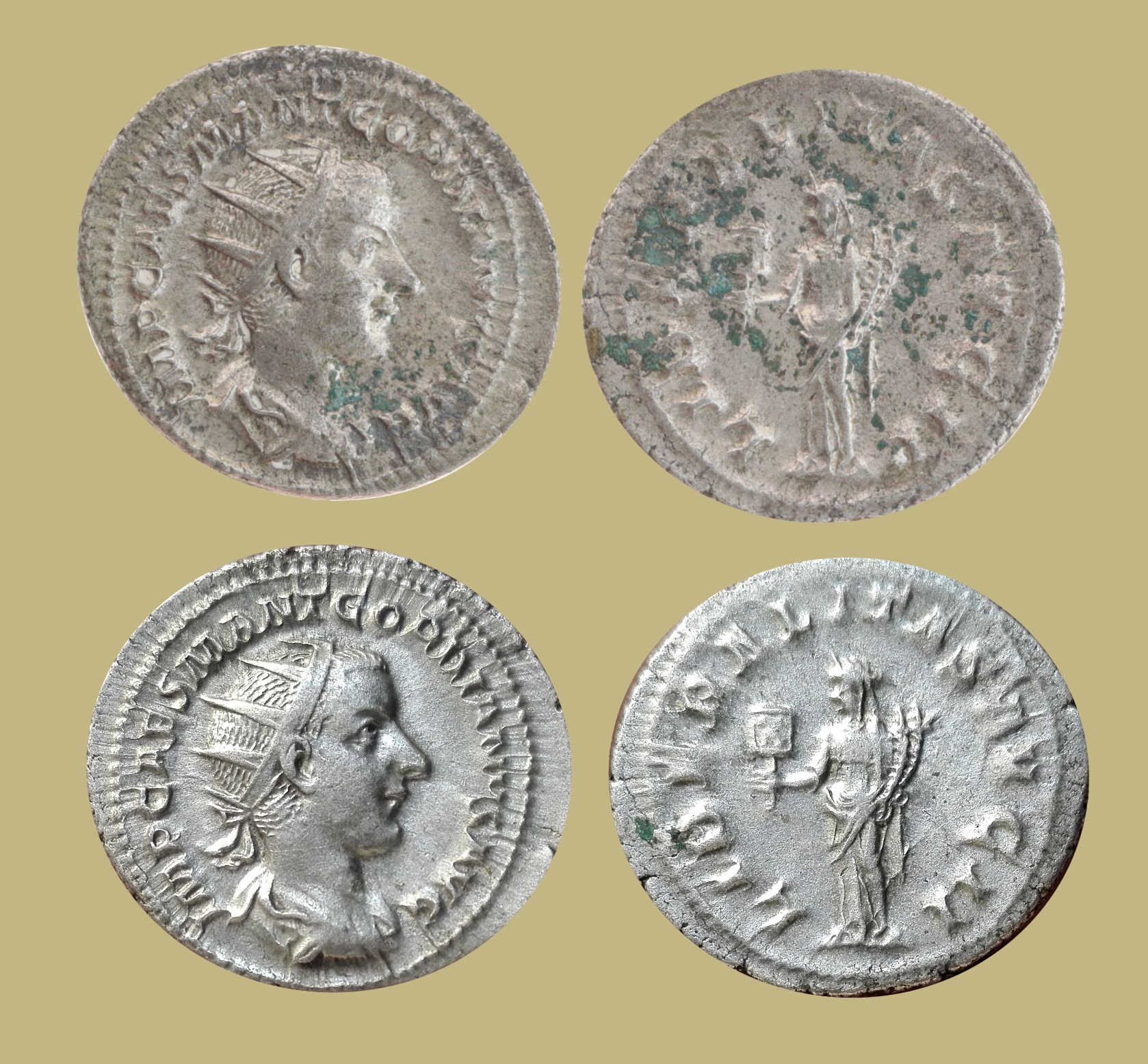

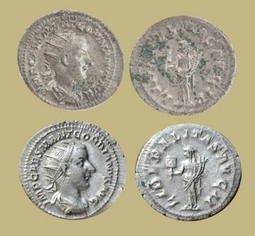

Прошлогодняя чистка. Фото от продавцов и после чистки.
Просто помыл лимонным соком
http://upforme.ru/uploads/0014/0c/bd/150/t182835.jpg
С Клавдием Готским помучился... окислы твердые, площадь большая, но монетка крепкая и при чистке металлическим инструментом не ушла в мир иной.
http://upforme.ru/uploads/0014/0c/bd/150/t453253.jpg
Здесь просто снял грязь без химии, механически. Она и так хорошая была  8-)
http://upforme.ru/uploads/0014/0c/bd/150/t899653.jpg
Результат с антонинианами Проба не порадовал, бывает, но если начал чистить то всё, обратно не вернешь.
Надеюсь со временем поле по цвету станет ровнее.
http://upforme.ru/uploads/0014/0c/bd/150/t211865.jpg http://upforme.ru/uploads/0014/0c/bd/150/t132838.jpg
258
...продавцы -- лентяи! Неужели нельзя перед продажей помыть вещь водой?  :dontknow:
259
Клавдия помню этого в продаже. Хорошо получилось!
260
Результат, тем не менее, потрясающий!!! Отличная работа!

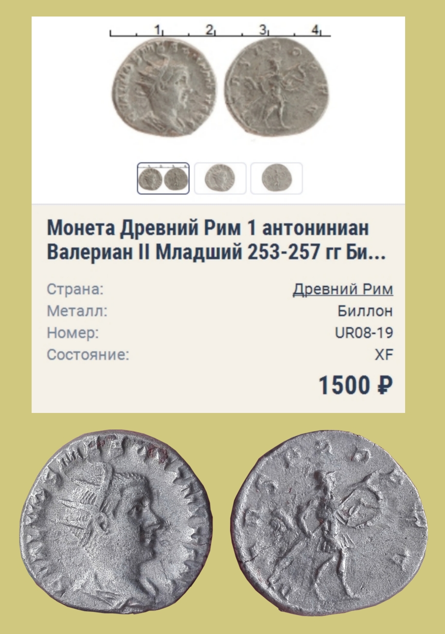

Хорошее время было... похоже коллекцию чью то продавали. Много монет было и редкие монетки проскакивали и сохран у многих радовал.
Особенно запомнился Гостилиан атрибутированный как Валериан ну и по цене Валериана - за 1500 руб. Так сразу и не понять было что это, посмотрел попытался прочитать и по фото не понял, но в очередь встал. В этом магазине живая очередь. Стою , жду когда моя подойдет, пока ждал разобрался чей антониниан . Сколько было желающих не знаю, но все отказались от приобретения. Рано утром где то часов в пять смог купить  https://i116.fastpic.org/big/2022/0313/58/1981bf59d834f115a934c3d379904158.gif
Как говорил Паниковский "Шура !!! Таких цен сейчас нет. А скоро совсем не будет "

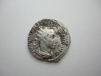

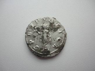

http://upforme.ru/uploads/0014/0c/bd/150/t46104.jpg

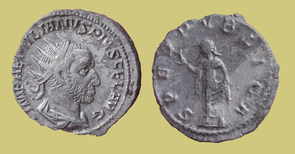

Когда то , давно, купил на Виолити Эмилиана , лот назывался антониниан Гордиана III ... а он с бородой и хоть и не чищеный - из земли, но видно же.
Цена приемлемая получилась 113 баксов. Вот такого типа - R2
https://www.coinarchives.com/a/lotviewe … 5bcc1381b9
О ! Нашел фотки с Виолити
http://upforme.ru/uploads/0014/0c/bd/150/t565444.jpg http://upforme.ru/uploads/0014/0c/bd/150/t211879.jpg
http://upforme.ru/uploads/0014/0c/bd/150/t273703.jpg С такой то физиономией и Гордиан III  https://i116.fastpic.org/big/2022/0313/16/b0811c2021afe14b24a0a4a5b01fb116.gif
