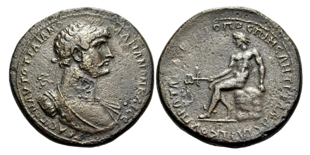

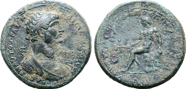

аукцион ROMA, август 2019. Редкая бронза Адриана г. Милетополь в Мизии. Старт 100 фунтов, уход 500
Состояние ДО
https://upforme.ru/uploads/0014/0c/bd/182/77889.jpg
аукцион NOMOS, декабрь 2020. Оно же на выходе из-под руки мастера с большой буквы "М"
а теперь любопытно - старт 100 швейцарских денег, а уход... 600. Игра стоила свеч (простите, уксусной кислоты, аммиака, или чем ее там чистили)
https://upforme.ru/uploads/0014/0c/bd/182/521744.jpg
Отредактировано par1972 (2021-11-24 07:36:17)
231
А это Ваша монета или просто взгляд со стороны?
232
Не моя.
Плохо, что такие статусные аукционы выставляют "сырой" материал. Часть покупателей сразу отпадает, тк. не всем хочется тратиться еще и на профессиональную чистку. Зато есть опасность, что попадет в руки к экспериментатору.
Очевидно, что тут достаточно было убрать спекшийся грунт - он светлого оттенка , по виду рыхлый.. и все
233
Я так понял, что мастер убрал еще зоны красноты и гнилой металл под ними. То есть, полечил монету. На мой взгляд, монета стала лучше.
Но озвученные Вами цены, мягко говоря, удивили. Не ожидал, что за провинцию в таком состоянии, даже за редкую, народ готов платить такие деньги.
234
Почему нет? В смысле денег? Есть коллекционеры , которые собирают по темам - например, архитектура. Или спецом по отдельным провинциям. Вытертые медяшки Северов пелопоннесские стоят на порядок дороже Фракии, Мезии и проч. Есть коллекционеры, собирают их. Беседовал с таким
С красными включениями вполне может жить монета. Иногда бывают случаи, когда "до мяса" и по другому никак, но здесь не тот случай. Сильно ободрано, это заметно на высотах - на голове Адриана. После чистки там ямы от кислоты. Можно было избежать этого. Руками чистить , участками. Ковыряться долго, но оно того стоит, ведь монета редкая
