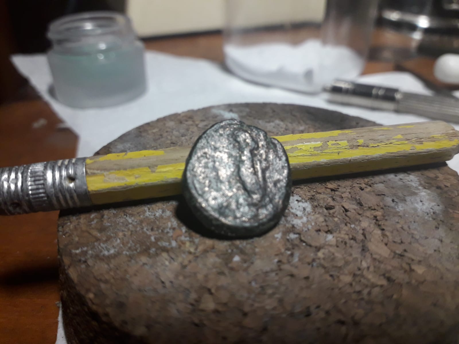

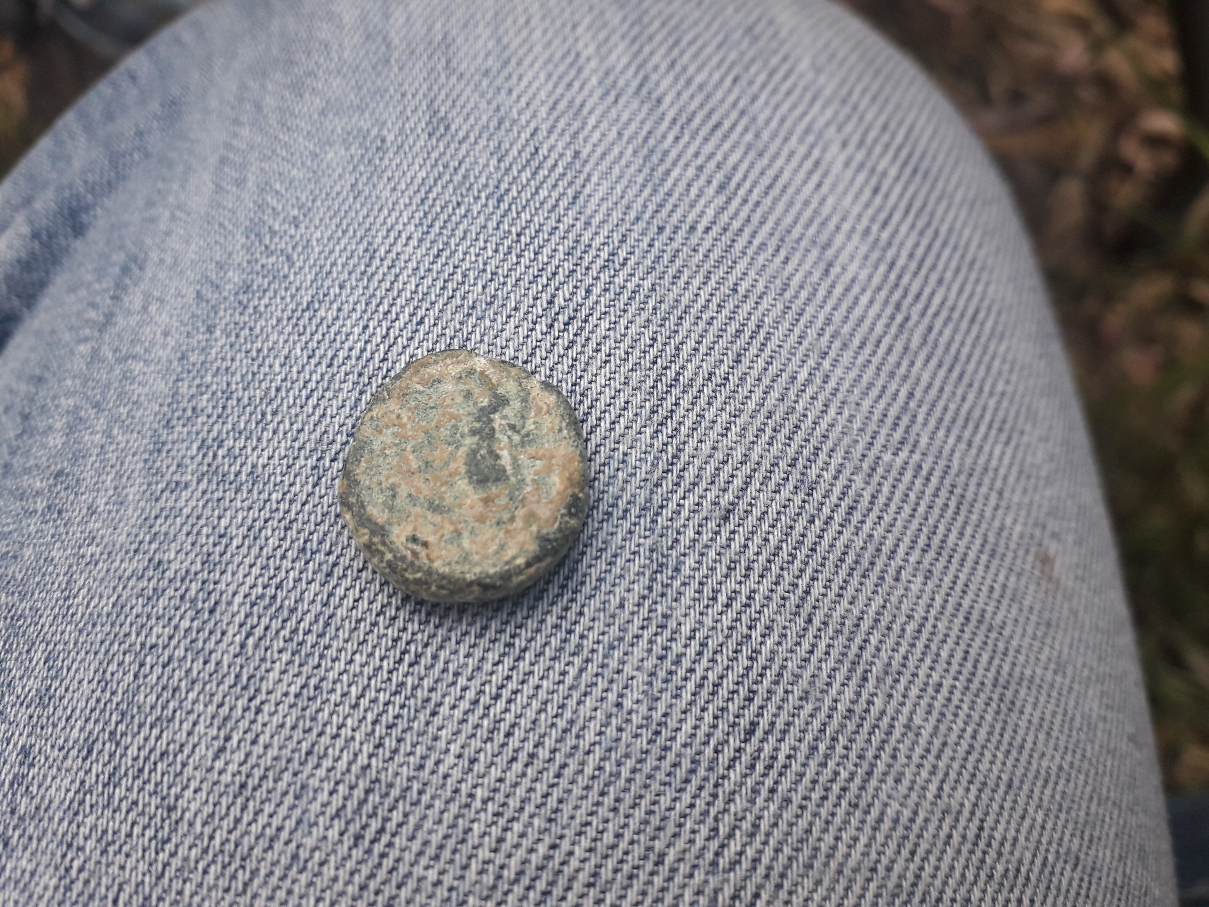

http://upforme.ru/uploads/0014/0c/bd/36/t515002.jpg
:flag: Кто ни будь такое чистил? Рядом динарий для масштаба. Блин , думаю , что придётся придумывать инструменты и варианты крепления.В руках такое удержать не возможно. :dontknow:

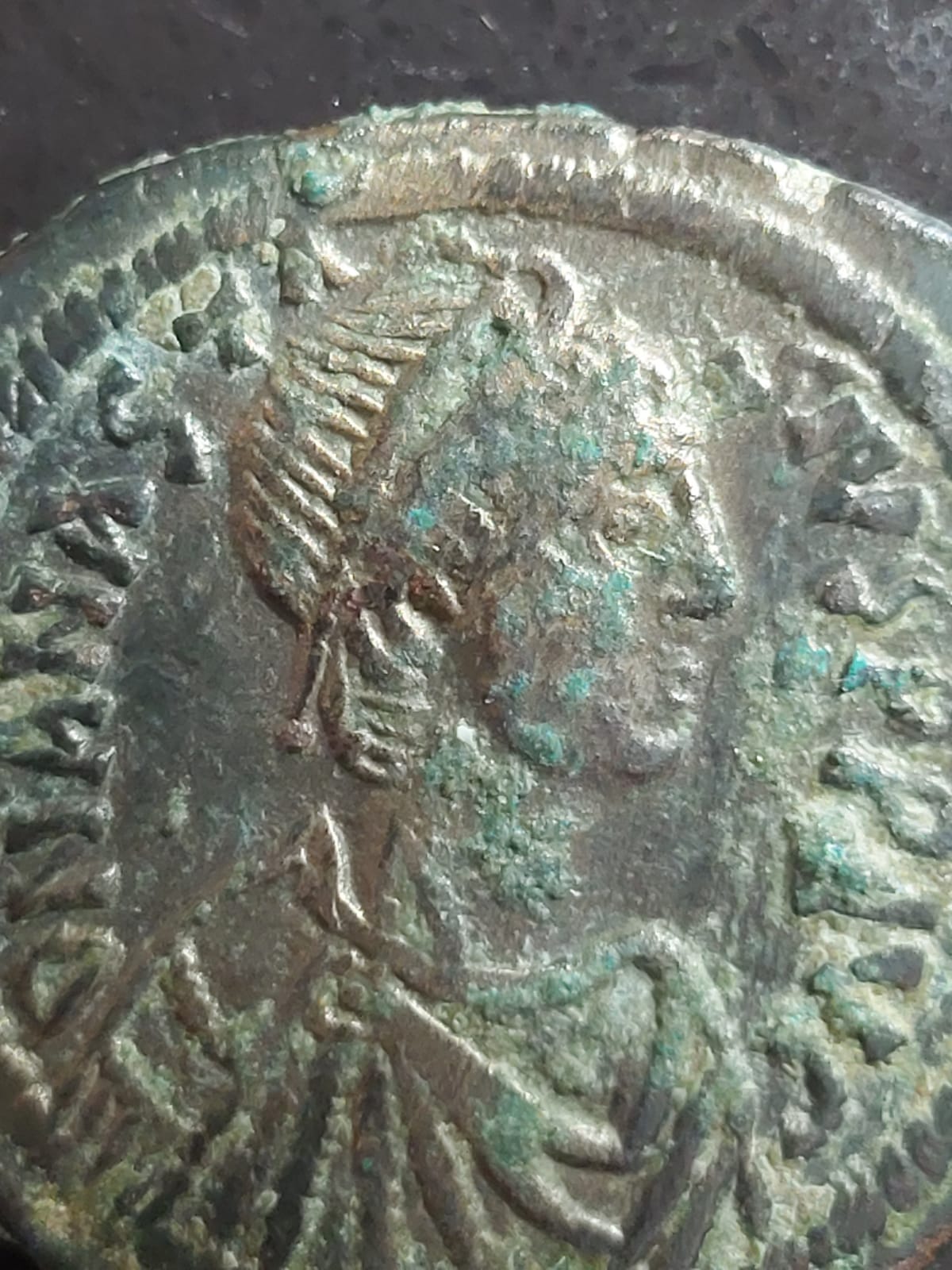

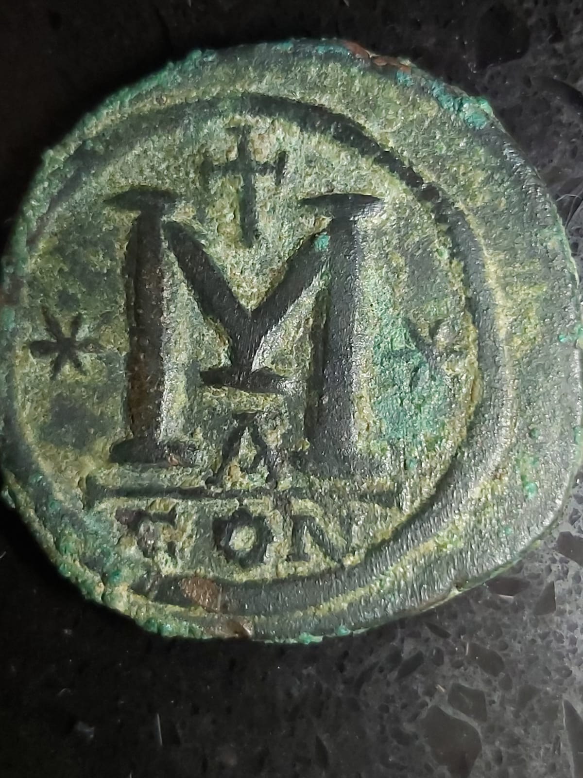

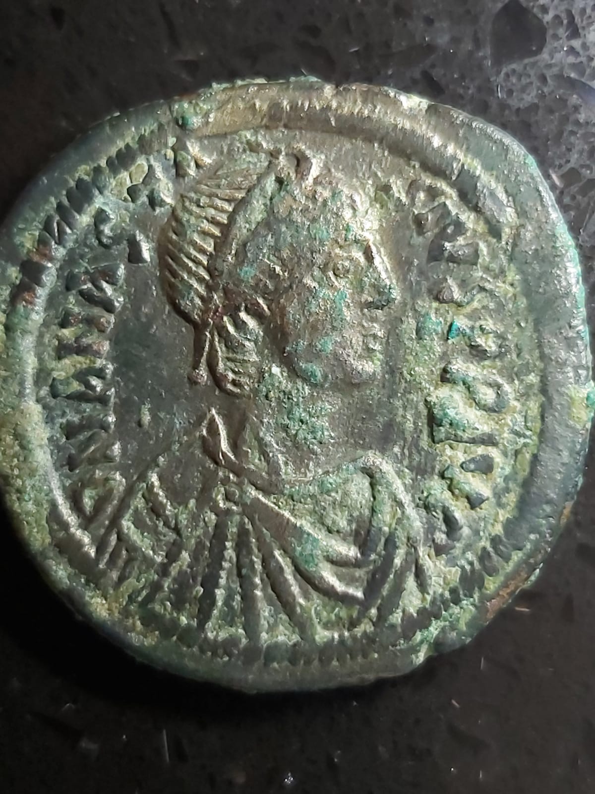

Привет! В кое веке попался мне фоллис Анастасия 1 с человеческим лицом. Но на монете активная зелень и наросты. Подскажите пожалуйста как почистить монету?
http://upforme.ru/uploads/0014/0c/bd/377/t791786.jpg
http://upforme.ru/uploads/0014/0c/bd/377/t562747.jpg
http://upforme.ru/uploads/0014/0c/bd/377/t332236.jpg

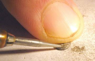

А в чем проблема? :) Пантикапей, тетартеморий, диаметр монетки=5мм.

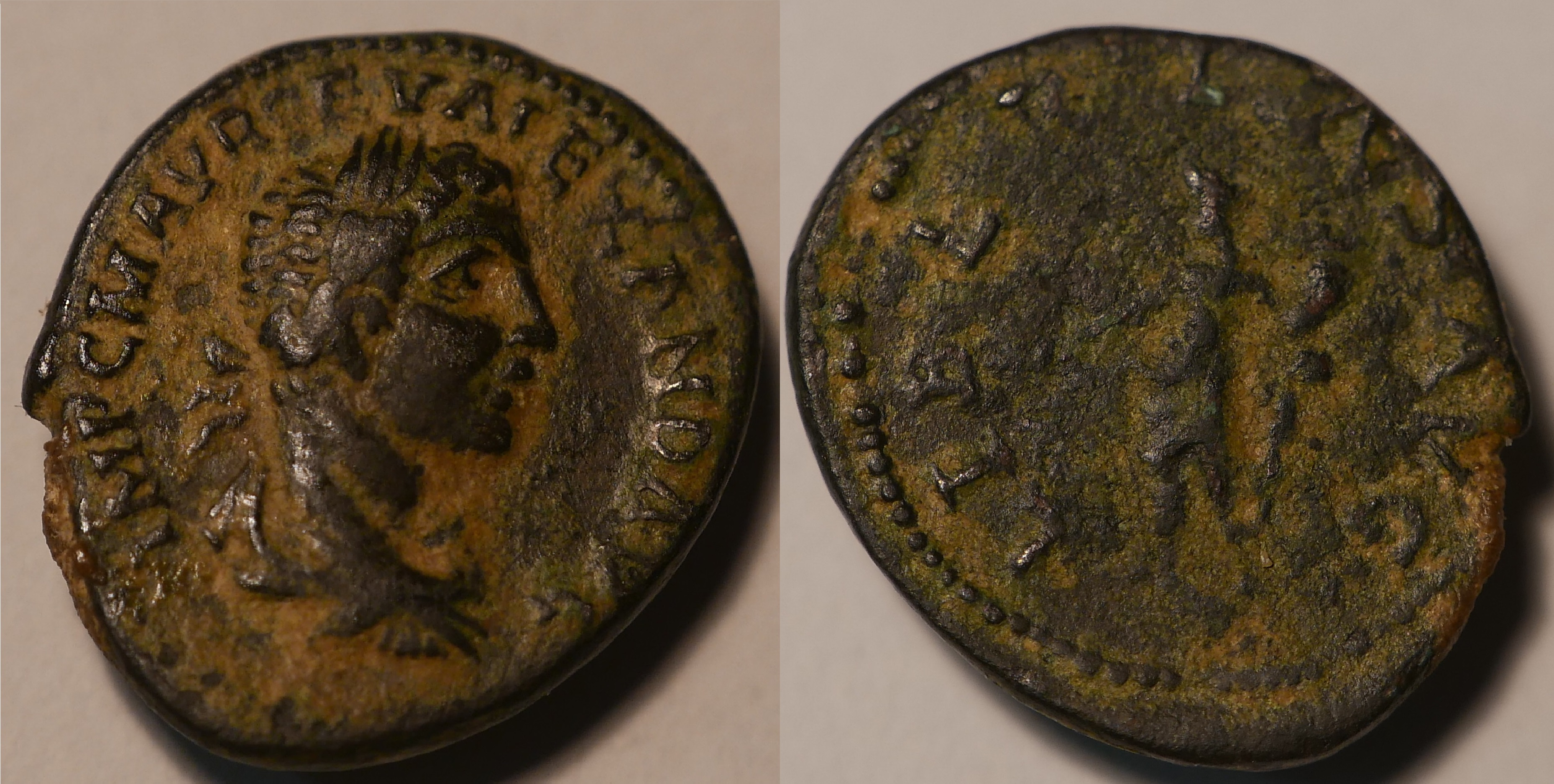

http://upforme.ru/uploads/0014/0c/bd/4/t945599.jpg
Не вижу активной зелени. Зеленые окислы выглядят стабильными. Я бы убирал только механически, но аккуратно, т.к. под зеленью может быть вишнево-красная закись меди.
Да у меня уже есть такая монета. Приобрела красноватый оттенок..
193
Добрый день, в дистелят ее и очень аккуратная мех чистка, так как уже сказали под зеленью могут быть сюрпризы, потом консервация и достойная монета готова)))

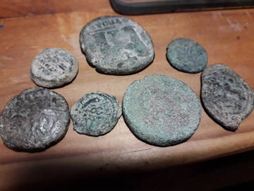

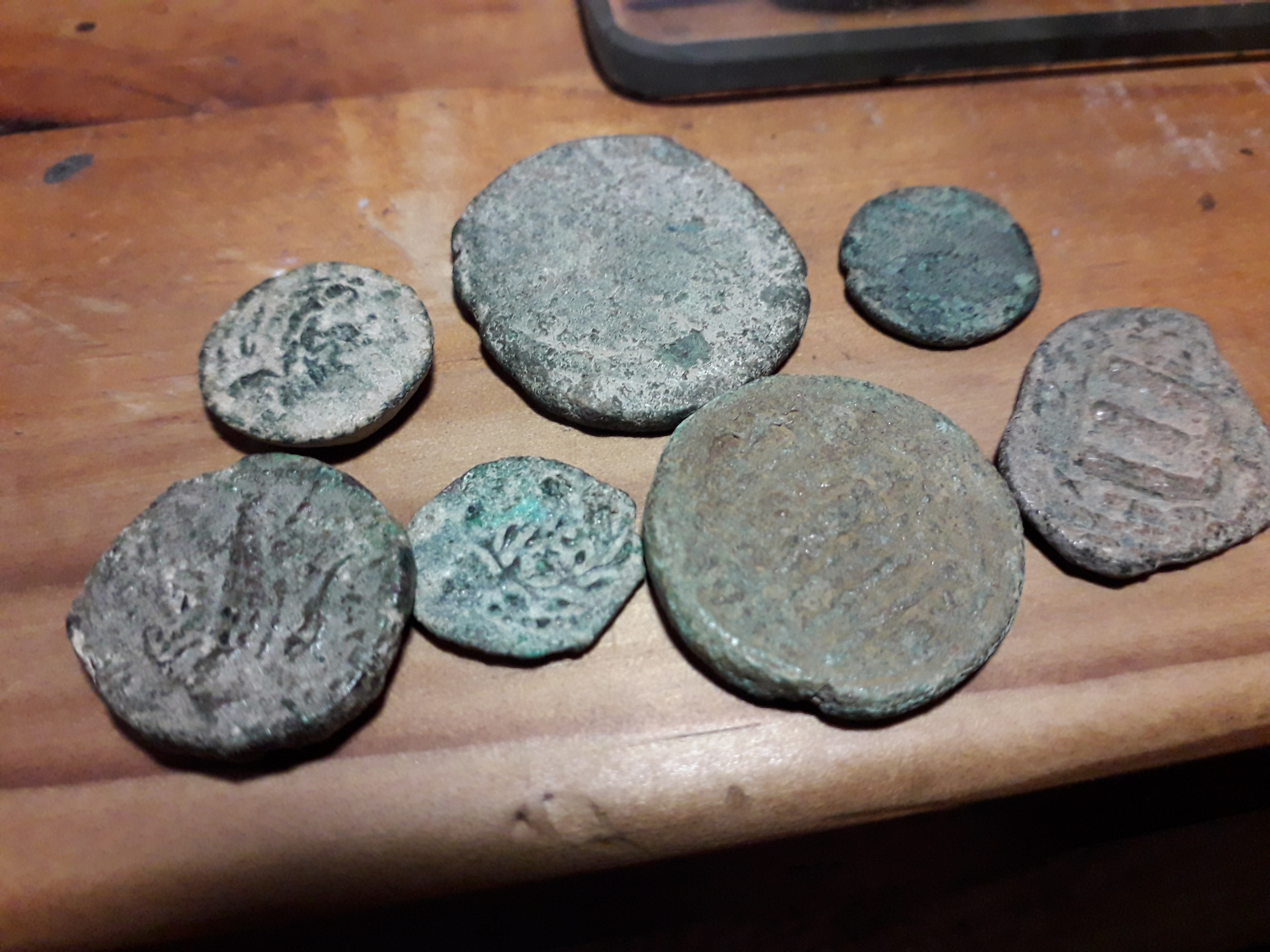

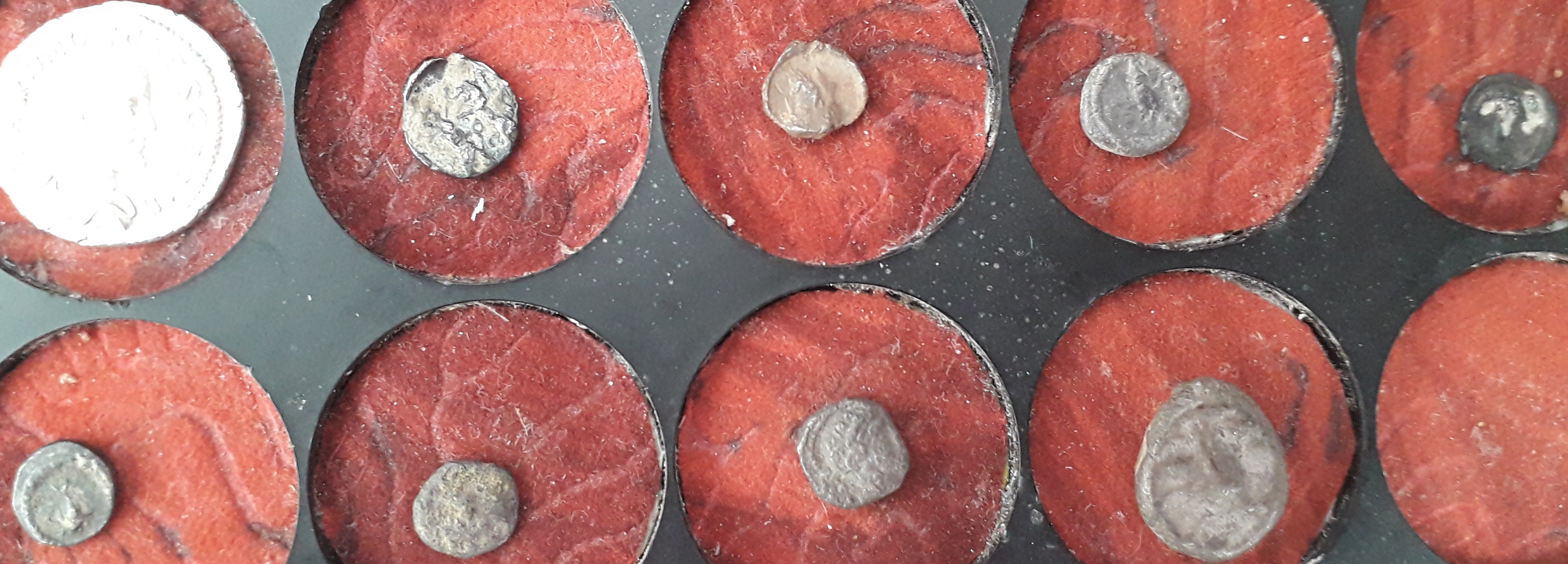

Скучаю без работы. :dontknow: Взял какаликов для развлекухи почистить.
http://upforme.ru/uploads/0014/0c/bd/36/t158860.jpg
http://upforme.ru/uploads/0014/0c/bd/36/t602350.jpg
Отредактировано Bond.James Bond (2020-06-13 22:09:48)
195
Давай чисти , там самая дешёвая зрю под полтинник евросов потянет ...  http://a.radikal.ru/a12/1802/fa/39c1ae198dc8.gif
196
Правильно пацан мыслит  ...  :crazy:
197
Во дед в ценах шарит! Я в медяках ваапче не волоку!

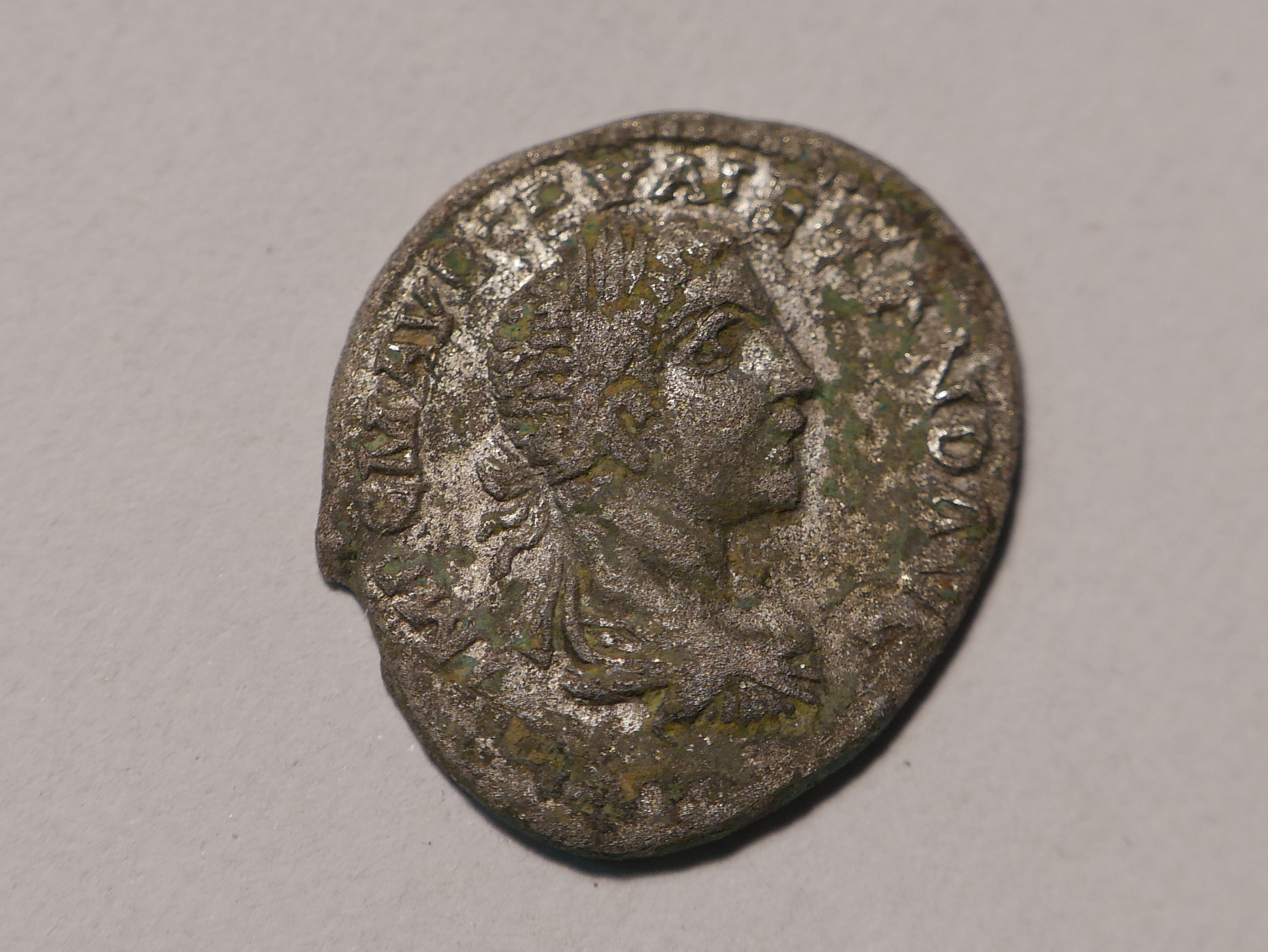

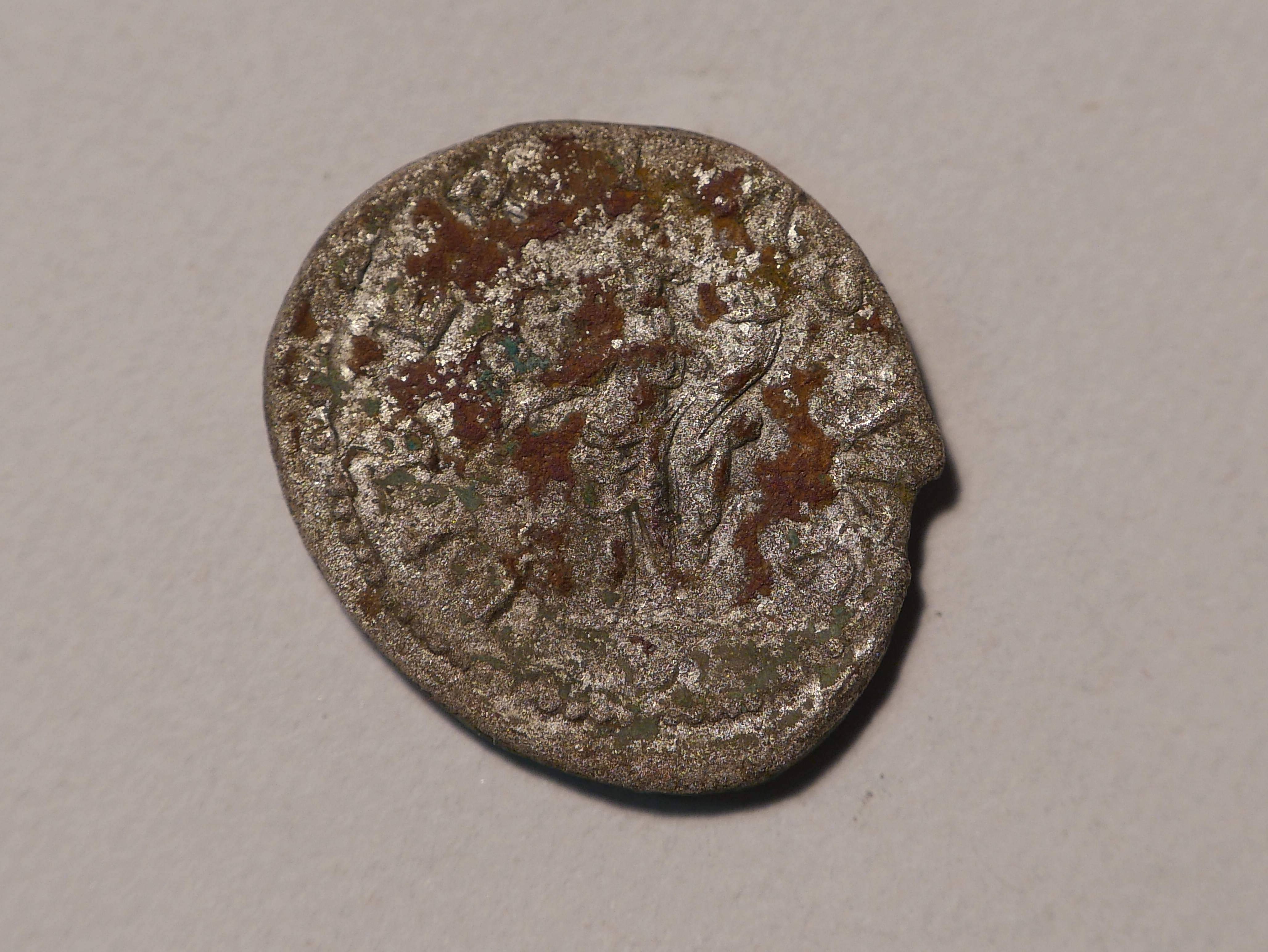

http://upforme.ru/uploads/0014/0c/bd/36/t578077.jpg
Вот попался такой динарий , не чищенный. Собираюсь в ближайшее время заняться чисткой.Или не нужно.Думаю , что состояние все равно врядли выше вери файн будет. Вес 3.83. Думаю что на пол грамма точно похудеет после чистки.

Или не нужно
Нужно.
207
Судя по отложениям,ето спекшийся грунт и немного медньіх окислов,которьіе легко удаляются
208
На реверсе могут быть неприятные сюрпризы. Я вижу краснуха проглядывает

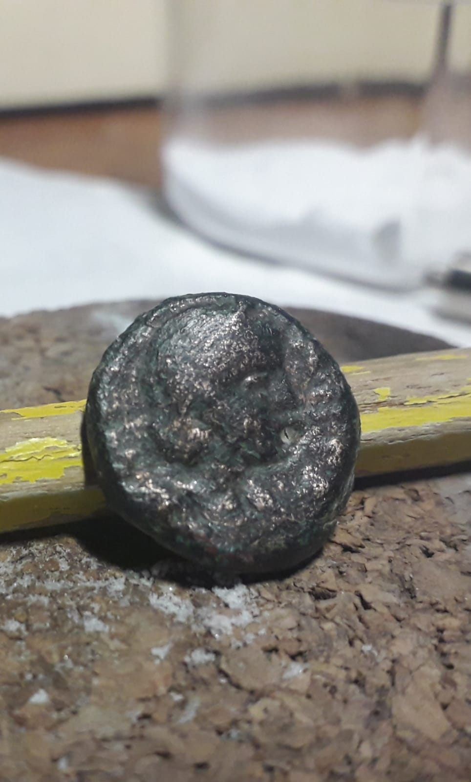

http://upforme.ru/uploads/0014/0c/bd/36/t560776.jpg
http://upforme.ru/uploads/0014/0c/bd/36/t295251.jpg
Вот такой промежуточный вариант. :dontknow: Много красных окислов было, прикипели не на шутку. По ходу запорол монету, не нужно было её чистить.
210
Если есть травильньій гель(37%ортофосфорная кислота)точечно на красние окисли,подождать некоторое время и потом ватной палочкой снять и так несколько раз.Монетка точно серебрянная?
