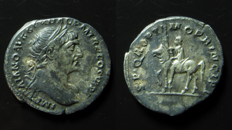

http://s7.uploads.ru/t/vw8sd.jpg
Вот такой из последних траянчикой с роговухой вокруг Виктории. Вот посидел немного и снял роговуху. Инструменты прилагаются.
Было бы интересно посмотреть фотки до и после рядышком, в одном размере.
А рабочая часть инструмента - знаменитые колючки от кактуса?

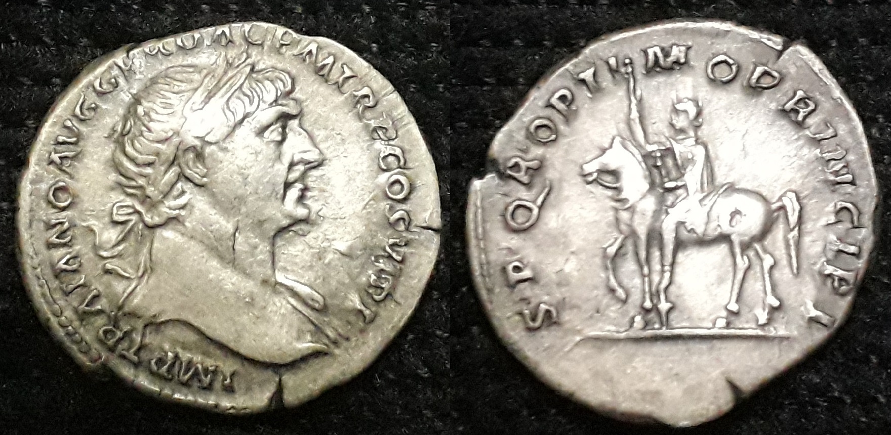

http://upforme.ru/uploads/0014/0c/bd/36/t73515.jpg
http://upforme.ru/uploads/0014/0c/bd/36/t69079.jpg
Вот так монетку почистил!
164
Вот шустрый! Только спрашивал брать монетку или нет, а уже взял и почистил. :rolleyes:
Кстати, почистил отлично! :cool:
Не , это не моя ,меня просто попросили почистить. и типа если чё, то за 300 можешь взять. :dontknow:
