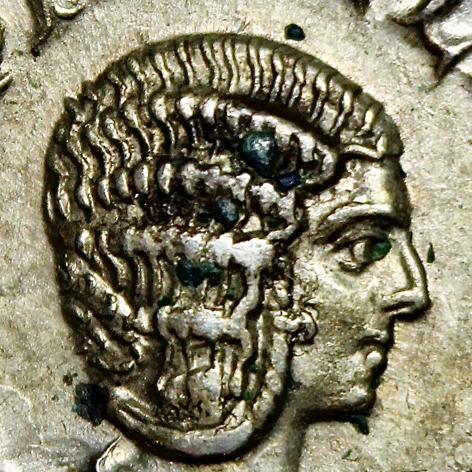

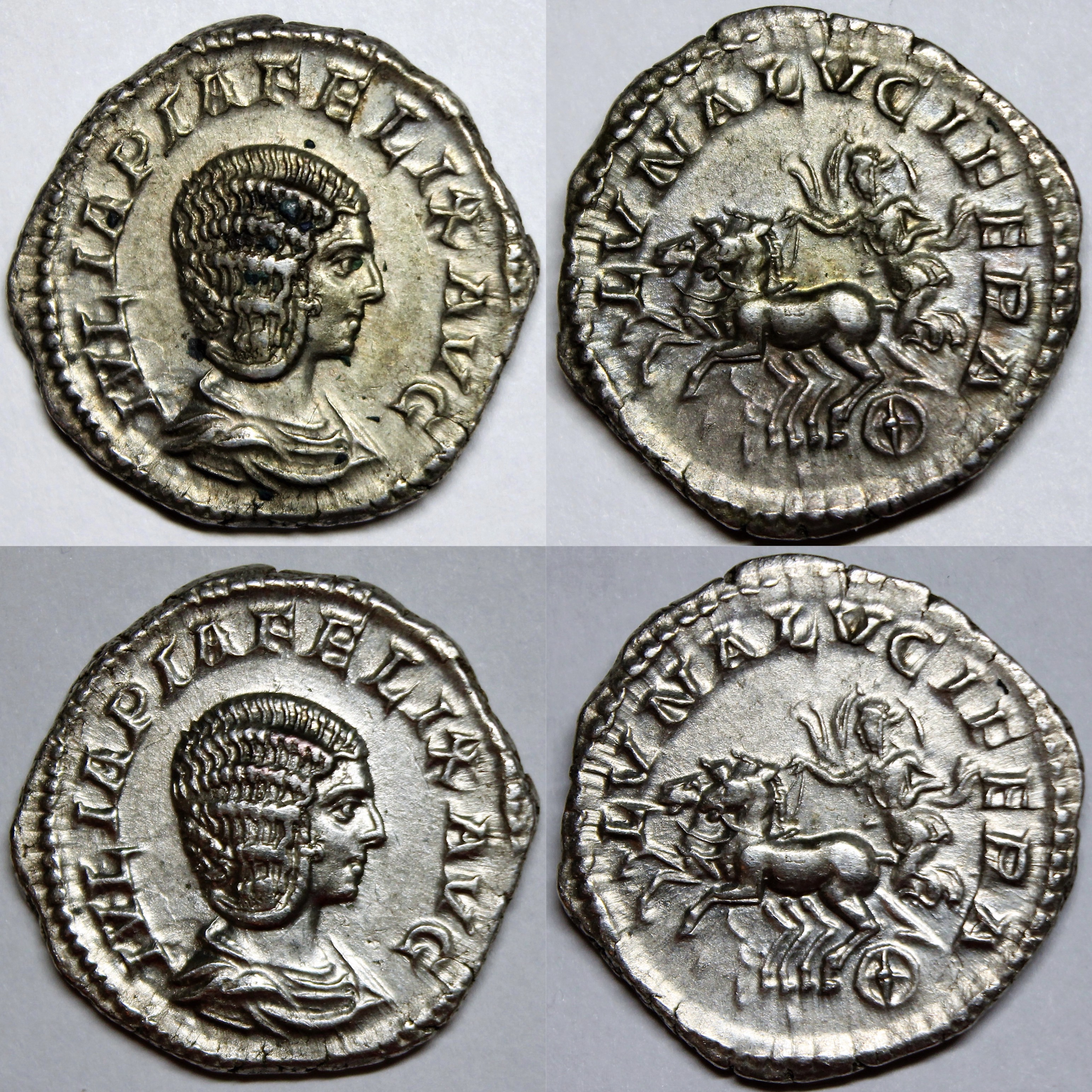

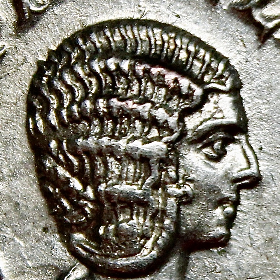

Товарищ попросил помочь привести в порядок денарий Юлии Домны. Сложнее всего было убрать изумруды и другие окислы из волос, потому что приходилось срезать «на ощупь»
Использовал шаберы, а в конце слегка помыл химией, чтобы убрать всю грязь и жир с поля.https://upforme.ru/uploads/0014/0c/bd/555/t21535.jpg
https://upforme.ru/uploads/0014/0c/bd/555/t749180.jpg
https://upforme.ru/uploads/0014/0c/bd/555/t489020.jpg

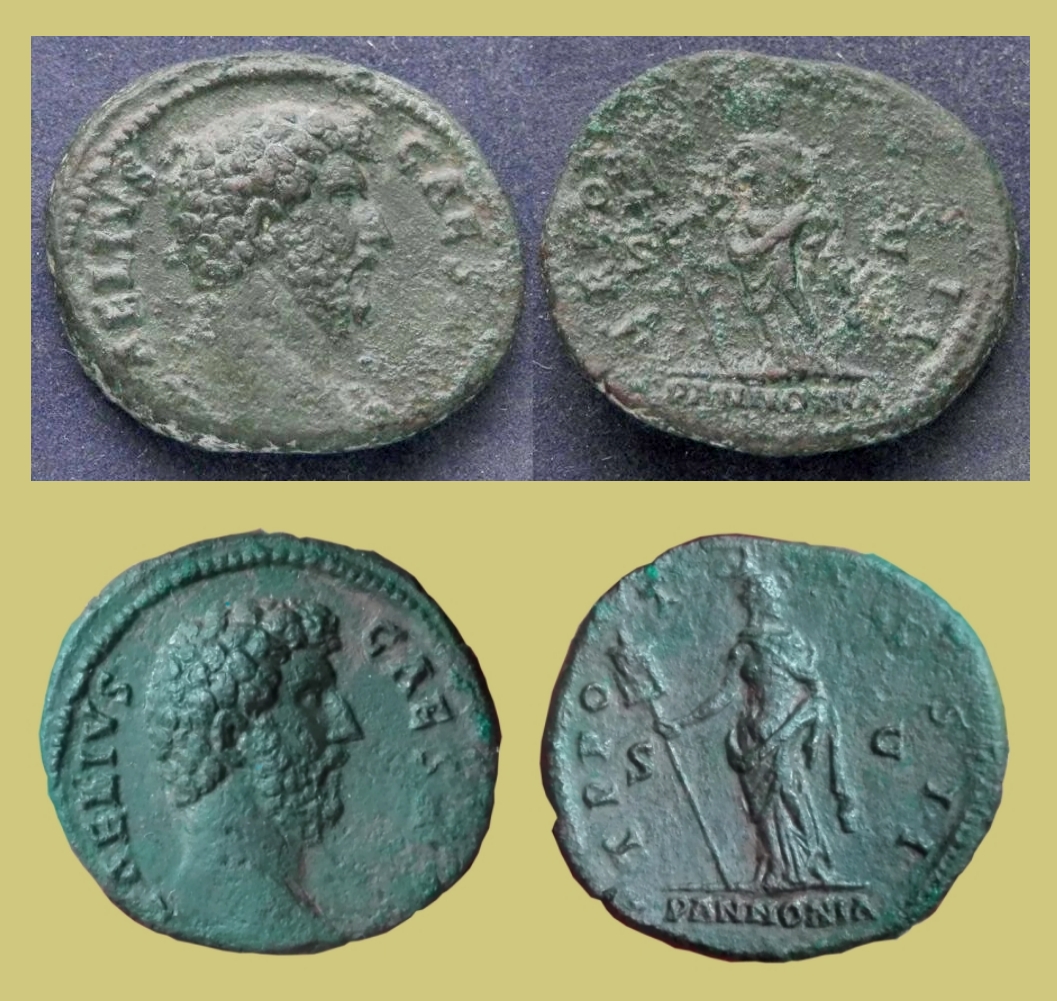

В мае прошлого года на Юноне взял Элия Вера, в хорошем сохране вряд ли куплю, не потяну по цене...
На чудо не надеялся, но в целом результатом чистки доволен.
Вариант с нижним написанием названия провинции встречается пореже чем с названием по центру монеты.
Фото почему то по цвету в яркую зелень ушло, в реальности у монеты спокойный темно-зеленый цвет, аукционное фото по цвету тоже нереальное.

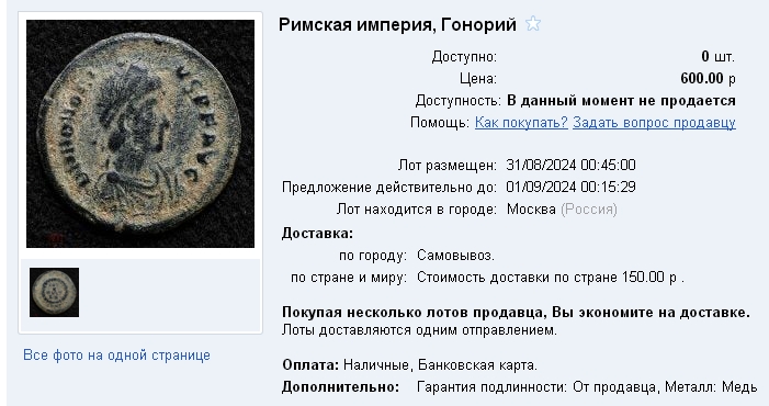

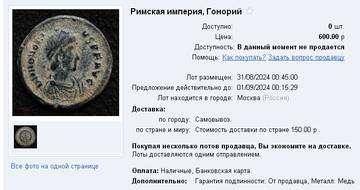

На Мешке увидел Гонория - по описанию и фотографии медная монета, по дизайну силиква и размер силиквы 17 мм.
http://upforme.ru/uploads/0014/0c/bd/150/t990235.jpg
Решил развлечься, да и силиквы Гонория ни одной нет.

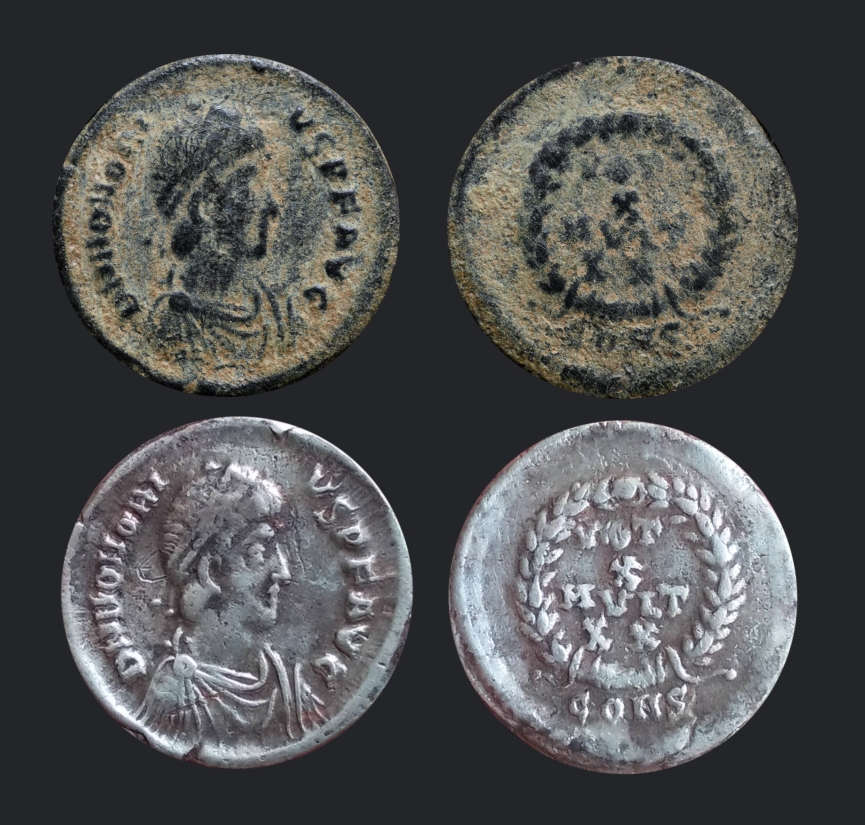

Первичный осмотр не дал ответа будет серебро или нет. Ни одного проблеска.
Замочил на несколько часов в слабый раствор аммиака - результат никакой.
Почистил механически по гурту , дошел до металла но так и понял... по цвету на лимесный денарий похоже, сильнее чистить не стал.
Полежала в лимонном соке и процесс пошел потихоньку. Через сутки в лимонном соке уже было понятно, что это реально силиква.
Состояние аверса слабое, есть прижизненные царапины и дефекты заготовки, но за 6 баксов монетка радует  :D
http://upforme.ru/uploads/0014/0c/bd/150/t118738.jpg
279
Что такое за понятие - ** слабый ** ?  o.O  Чистится стандартным нашатырным спиртом - 10% . Или если послабее надо тонкую плакировку почистить то 10% раствором муравьиной кислоты . Отчистить можно практически всё , единственно от сульфида серебра пятна на серебре всё-равно останутся ...  :dontknow:
Разбавил 10%-ый на всякий случай, т.к. не понял какой металл у монеты.

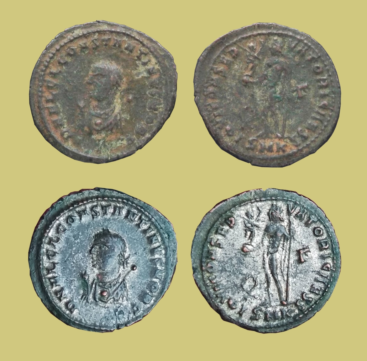

Константин II цезарь с Юноны (600 руб) серебрение сохранилось.
http://upforme.ru/uploads/0014/0c/bd/150/t932868.jpg

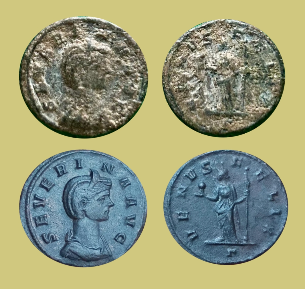

Денарий Северины с Мешка, 2000 Руб за такой кусок окислов было жалко отдавать, но денарии Северины как то не предлагаются хоть и не редкие.
результат так себе, при таких окислах утраты поля неизбежны.
http://upforme.ru/uploads/0014/0c/bd/150/t244397.jpg

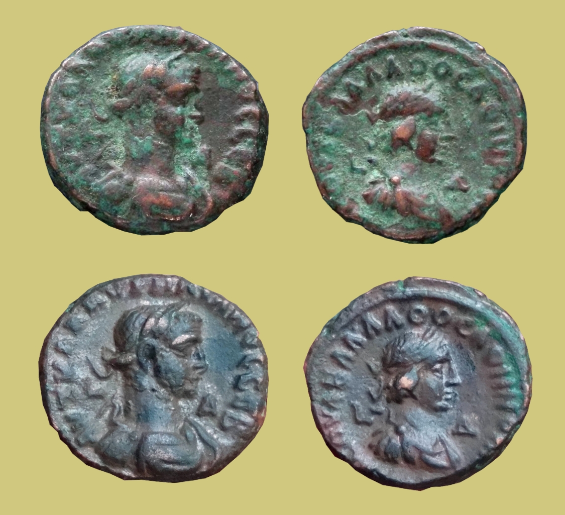

Александрийская тетра Аврелиан-Вабалат с Юноны
очень твердые окислы
http://upforme.ru/uploads/0014/0c/bd/150/t141131.jpg

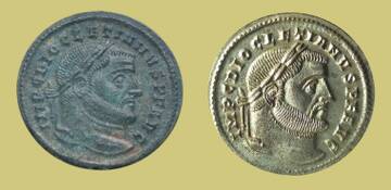

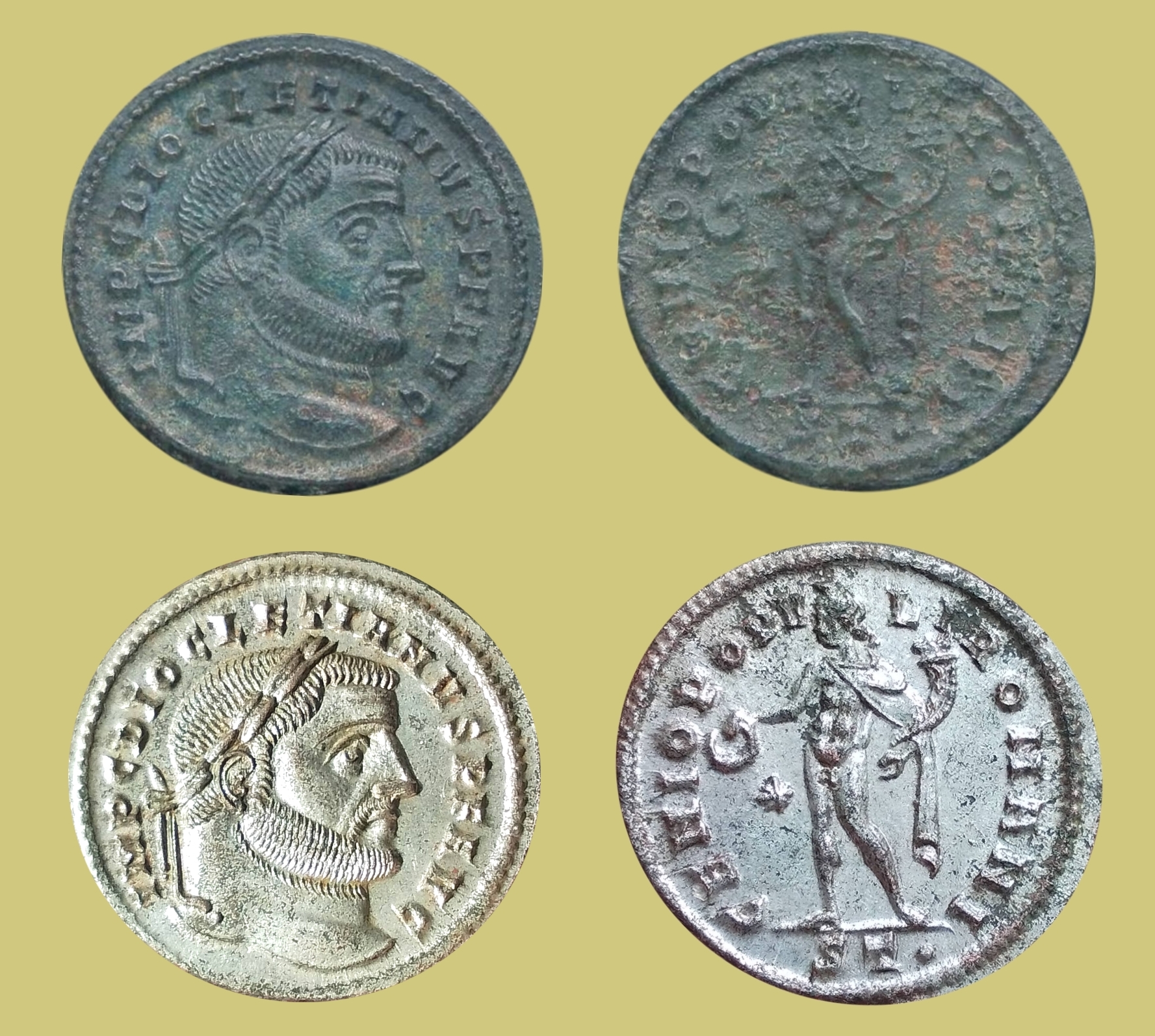

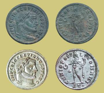

Диоклетиан с Юноны 3000 руб
На аверсе окислы в основном были тонкие и снялись легко, на реверсе толстые и даже по фото казалось, что на поле есть каверны.
Поле оказалось без кратеров, но утраты серебра на реверсе естественно были.
http://upforme.ru/uploads/0014/0c/bd/150/t710292.jpg
http://upforme.ru/uploads/0014/0c/bd/150/t851321.jpg
