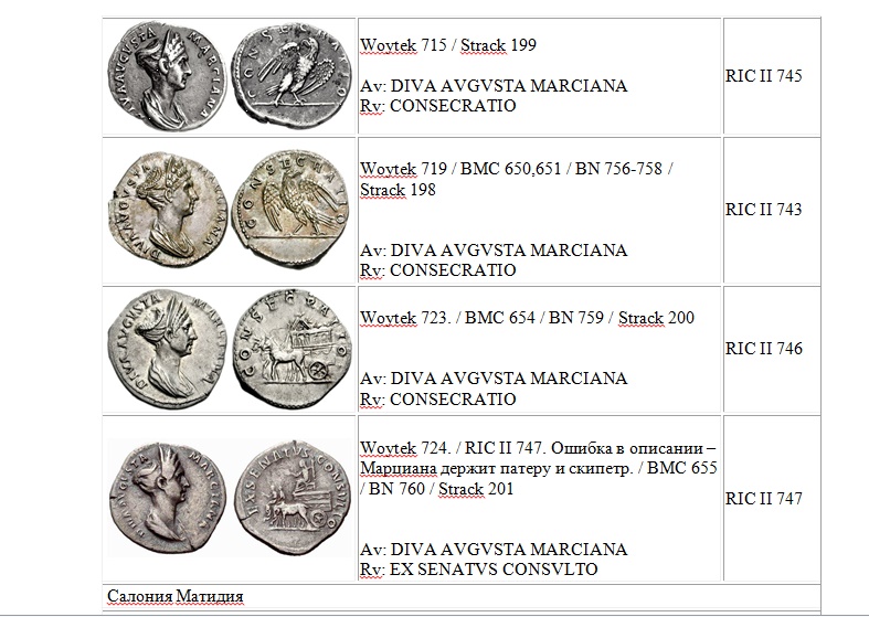

В последнее время более плотно занялся материалом по чеканке семьи Траяна
Вот,что пока получается
https://upforme.ru/uploads/0014/0c/bd/79/263190.jpg
Пытаюсь разобрать чеканку золотых ауреев, квинариев, а также денариев и сестерциев.

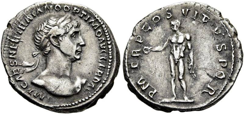

Из новинок, приобрёл только такого Траяна, последнего выпуска 116-117 годов
https://upforme.ru/uploads/0014/0c/bd/79/131792.jpg

Во-первых, поздравляю с "обновкой"... А, во-вторых, напиши, что за книга заблокированная, возможно и найдем совместными усилиями на просторах интернета...  :cool:

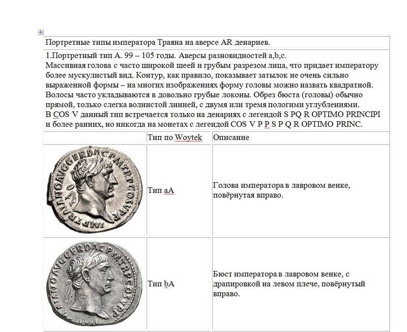

Продолжаю сбор информации по Траяну :writing:
Пытаюсь проанализировать, как Бернхард Войтек датировал монеты Траяна 5 консульства, что брал в основу своего определения.
https://upforme.ru/uploads/0014/0c/bd/79/t265660.jpg
Есть свободное время, обкладываюсь литературой и распечатками... и получаю удовольствие в процессе познания, да и отвлекаюсь от политики и войны:writing:
https://upforme.ru/uploads/0014/0c/bd/79/t637730.jpg

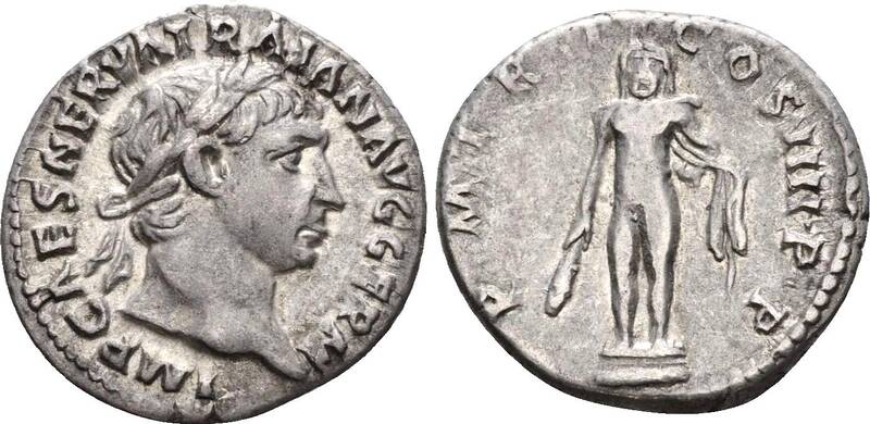

Из новинок взял вот такого Траяна с Геркулесом, 101-102 годы, Рим.
https://upforme.ru/uploads/0014/0c/bd/79/t327401.jpg

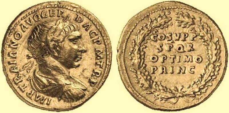

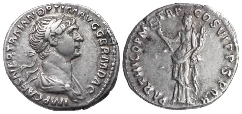

Долго не заходил, новинок почти нет. Взял единственный денарий Траяна с очень интересным аверсом, чеканка 107-108 годов н.э
https://upforme.ru/uploads/0014/0c/bd/79/16669.jpg
Сначала не придал никакого значения,обыкновенный тип f- в драпировке и доспехах, но интересное оказалось впереди.

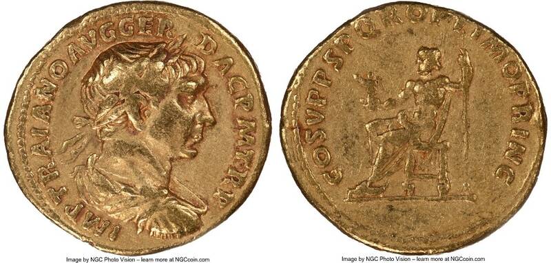

Оказывается данный денарий отчеканен штемпелем аверса от золотого аурея
https://upforme.ru/uploads/0014/0c/bd/79/897687.jpg
Ладно один аурей,но по мере проработки материала наткнулся на ещё один аурей с данным типом аверса, но другим реверсом.
https://upforme.ru/uploads/0014/0c/bd/79/911906.jpg
Как будто штемпеля из одной кучи брали, что для денариев, что для ауреев. Все представленные монеты одного временного диапазона 107-108 годы н.э

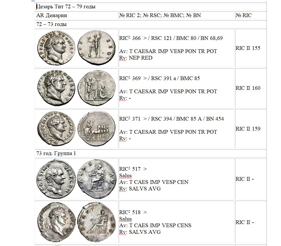

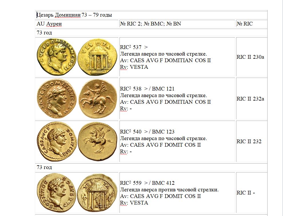

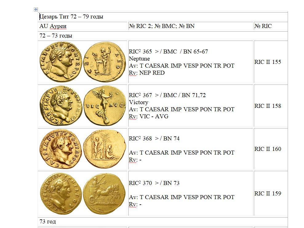

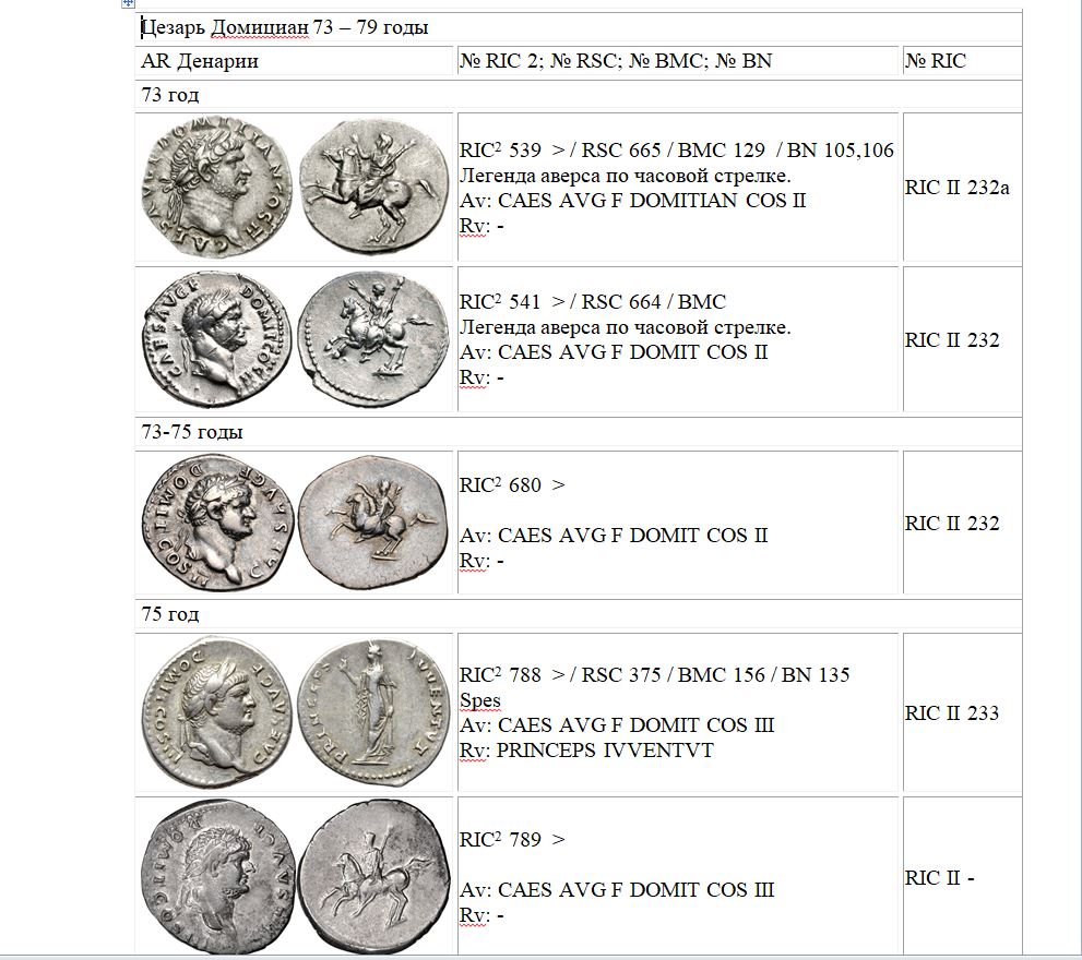

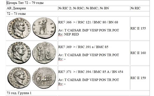

Понемногу тружусь в составлении каталогов, очень много забил пустых позиций с выкладыванием на аукционе Харлан Берк фотографий редких монет из коллекции Куртиса Клея.
Закончил черновые варианты каталогов Цезарей Тита и Домициана при Веспасиане (золотые ауреи и серебряные денарии), не думал,что с ними такая морока, присутствуют ошибки даже в новейших каталогах RIC
Упёрся и разложил все эти монеты по данным 5 каталогов ( 2 из них музейные).
https://upforme.ru/uploads/0014/0c/bd/79/480100.jpg
https://upforme.ru/uploads/0014/0c/bd/79/419595.jpg
https://upforme.ru/uploads/0014/0c/bd/79/718034.jpg
https://upforme.ru/uploads/0014/0c/bd/79/243731.jpg
