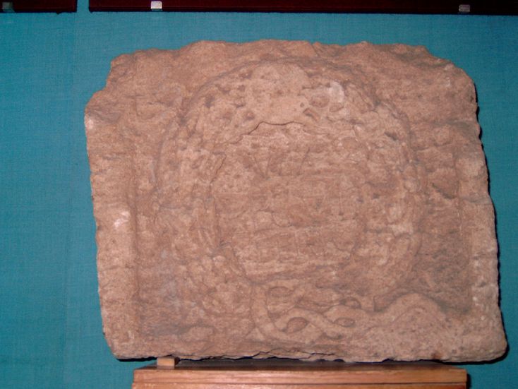

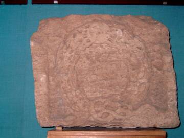

Насколько я понимаю, все фантазии на тему VI Ferrata в Дакии восходят к уникальной для этой провинции надписи с упоминанием данного легиона:
Vex(illatio) / leg(ionis) VI / Ferr(atae)
AE 1983, 00825
http://upforme.ru/uploads/0014/0c/bd/50/t540743.jpg
При этом другие легионы, присутствовавшие в Дакии упоминаются значительно чаще (например, VI Victrix встречается в эпиграфике Дакии около 10 раз (как Победоносный или Испанский).

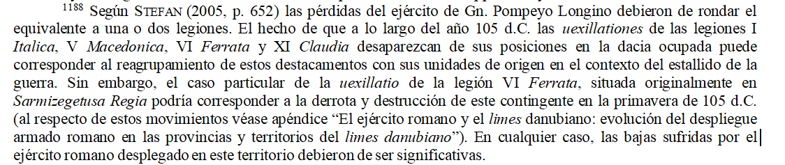

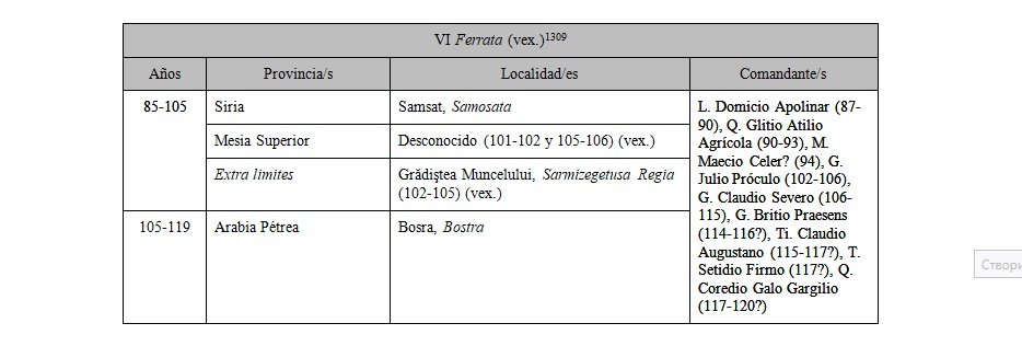

Вот такие материалы. Дэвид Сория Молина
Римская армия и Дунайский лимес 85-119 годы н.э
Наличие военных частей на Дунайском лимесе и их движение
https://upforme.ru/uploads/0014/0c/bd/79/778480.jpg
Ссылка: 1309 RODRÍGUEZ GONZÁLEZ, 2003, pp. 214-215; WILKES, 2005, p. 219.

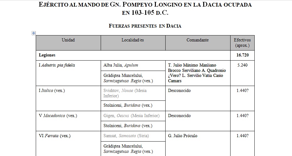

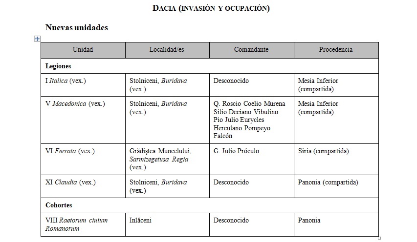

Таблицы состава оккупационных сил в Дакии 103-105 годы
https://upforme.ru/uploads/0014/0c/bd/79/414961.jpg
https://upforme.ru/uploads/0014/0c/bd/79/236237.jpg

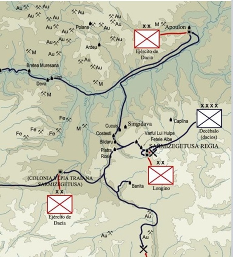

Упреждающий удар Децебала по римским гарнизонам в Дакии, весна 105 года
https://upforme.ru/uploads/0014/0c/bd/79/755514.jpg
Пока ещё не добрался,подробно изучить этот момент войны. Авторы работ считают, что военные действия застигли римлян врасплох, потеря половины армии оккупационных сил (примерно из 23 тысячи человек). Траяну пришлось срочно реагировать и исправлять возникшую ситуацию.

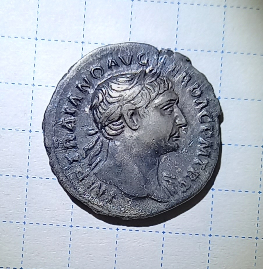

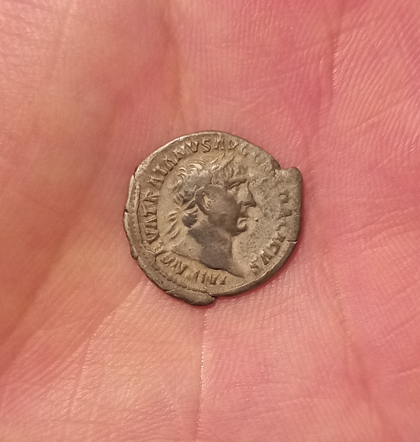

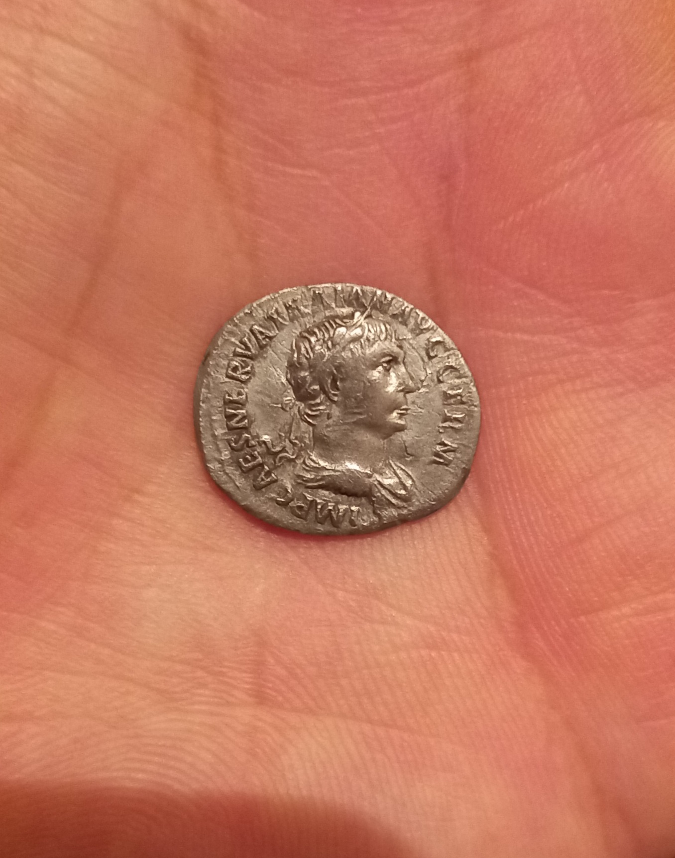

Приветствую!Сегодня поднял вот такого красавца.https://upforme.ru/uploads/0014/0c/bd/376/t825017.jpg
https://upforme.ru/uploads/0014/0c/bd/376/t361921.jpg
885
Отличный сохран!    :yep:
886
Дажене скажешь что это копанина! :yep:
887
Просто красота! Это можно всю коллекцию составить, только из собственных находок! Благодатный у Вас край! Побольше таких же замечательный находок!  :cool:

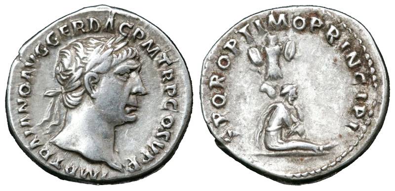

Денарий Траяна. RIC II 222; Woytek 190bA; RSC 537a, примерно 103 – 105 годы (Траяну 50 – 52 года)
https://upforme.ru/uploads/0014/0c/bd/79/523835.jpg

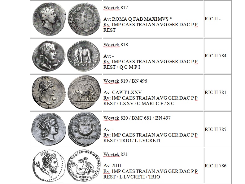

Немножко поразбирался с реституционной серией Траяна, внося данные в итоговую таблицу, добавляя ссылки на различные музейные собрания.
Получается примерно так
https://upforme.ru/uploads/0014/0c/bd/79/697083.jpg

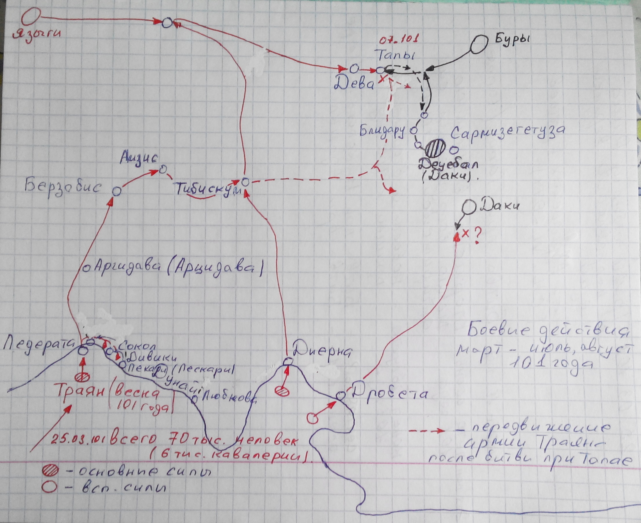

По Дакийским войнам Траяна
Наконец то сложилась нормальная картинка этих войн.
Сижу занимаюсь переводами и чтением, параллельно заношу все данные на карты боевых действий. Вс,что читал до этого, совершенно не передаёт того накала войны и драматических ситуаций.
Вот одна из черновых страниц, коих изрисовал весьма много.
https://upforme.ru/uploads/0014/0c/bd/79/250612.jpg
Появляются новые вопросы,например такие:
- дорога Траяна на Дунае.Основное предназначение и использование во время войны
- после отражения вторжения лето-осень 101 года в Нижнюю Мезию, перемещение римской армии
-зимовка римских войск 101-102 год, районы дислокации в Дакии
- деятельность римских оккупационных частей в межвоенный период 103-весна 105 годов и т.д
Тема интересная,но материал приходиться собирать по крупицам.

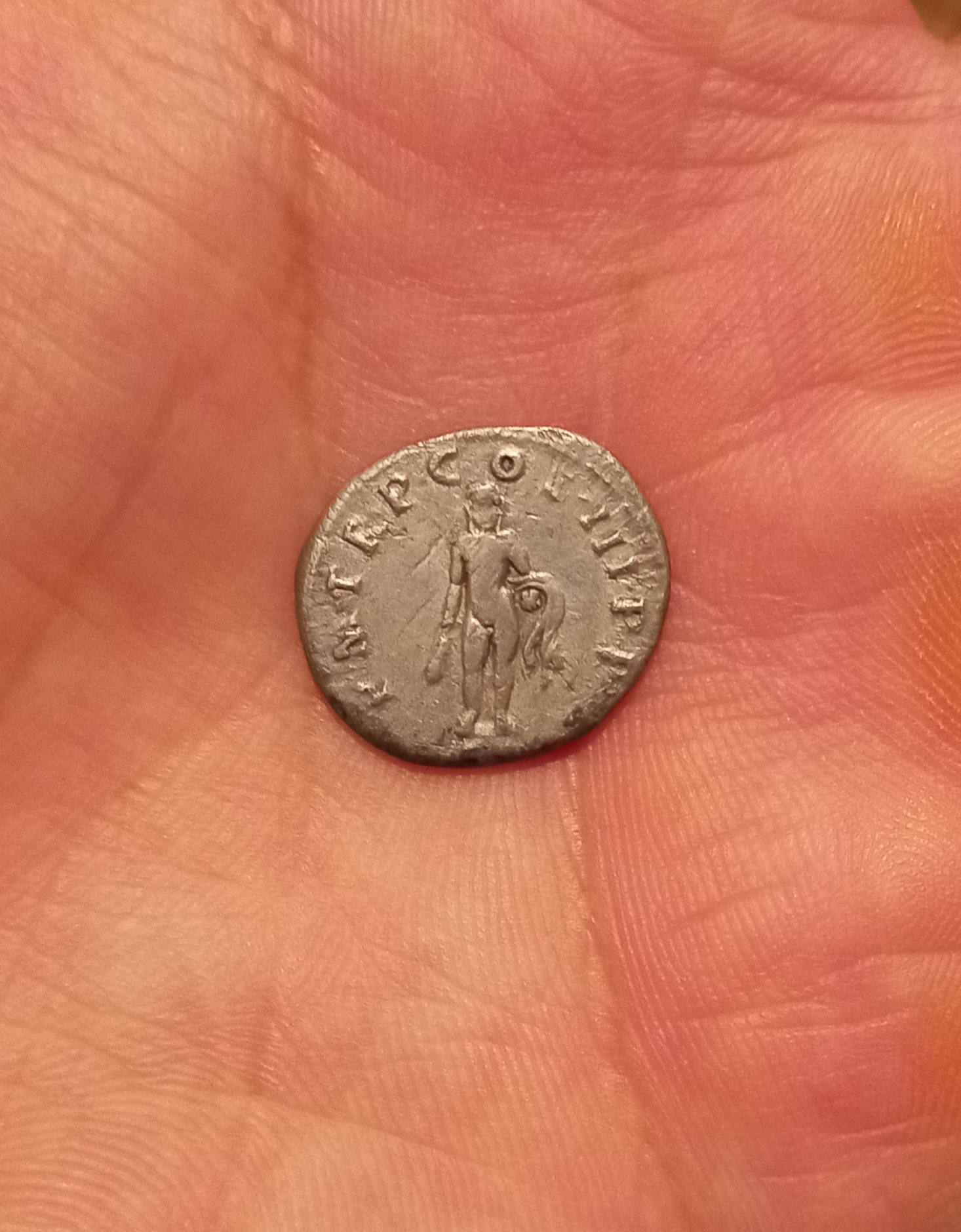

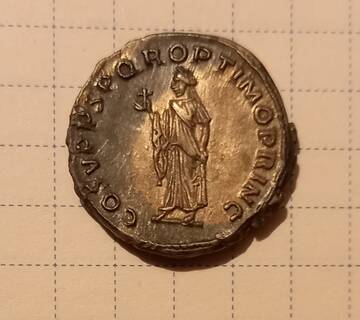

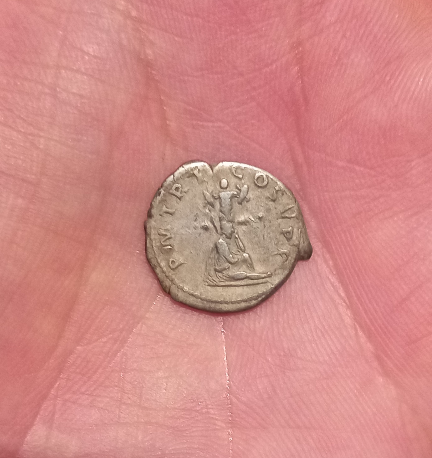

Приветствую!Вот,заимел такого вот нечастого Траяна с титулом"DACICUS" 103г.н.е.,RIC #222.Ув.Бишеп тоже такого паказьівал в посте #891. https://upforme.ru/uploads/0014/0c/bd/376/t421123.jpg
https://upforme.ru/uploads/0014/0c/bd/376/t239419.jpg
899
Shulz написал(а):
!Вот, заимел такого вот нечастого Траяна с титулом "DACICUS" 103 г. до н.э., RIC #222.
Если не секрет, находка, или покупка?   :question:
900
Покупка,обошелся в 50$
