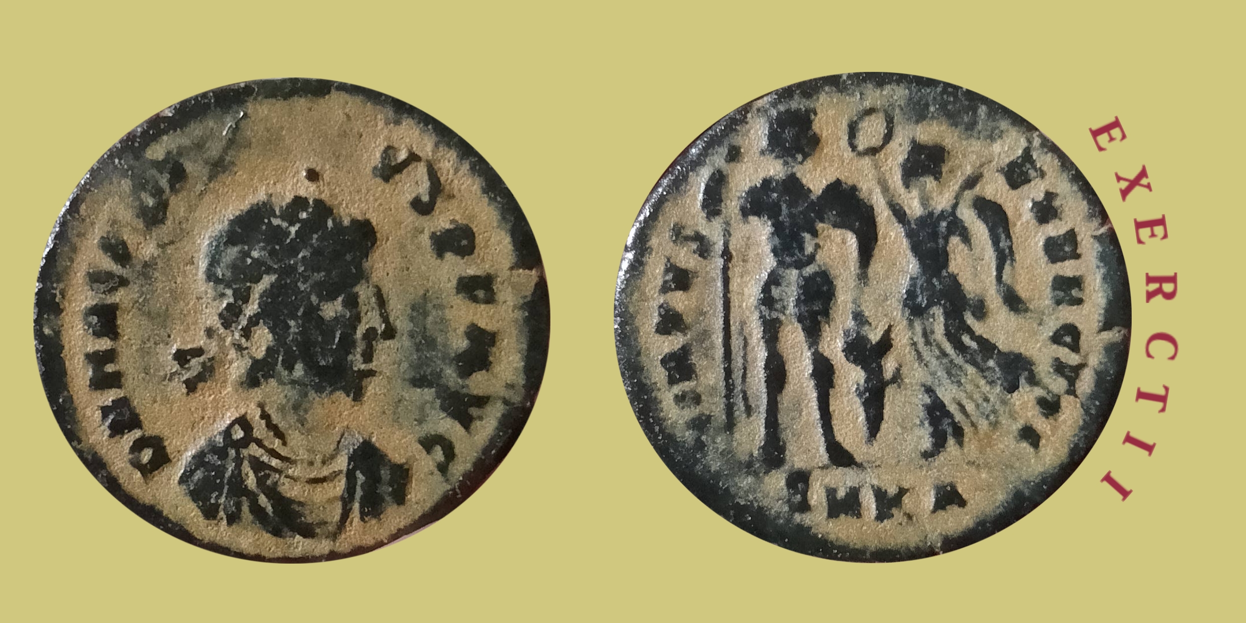

Что-то не пойму я в чём тут ошибка
Ошибка грамматическая,
в описании по ссылке указано на неправильное использование падежа слова EХERCITI резчиком на мондворе Виминация
https://www.acsearch.info/search.html?id=5841033
Латинский . английский и русский знаю плохо... поэтому верю на слово составителю описания к монете.  8-)
Отредактировано Vladimir (2023-11-12 08:07:02)
92
в описании по ссылке указано на неправильное использование падежа слова EVERCITI
Как по мне и моему словарю Латыни на этой монете ошибки в написании нет , такую легенду видим на медных Римских цацках и даже ауреусе , смотрите описание цацок с ауков в моём посте выше ...   https://i116.fastpic.org/big/2022/0327/2c/337d73b7767c76002425a7a59b9cd82c.gif
Я лично на монете зрю легенду - CONCORDIAE EXERCITI ...  В чём таки ашипка ?  o.O
93
The reverse inscription appears to be grammatically incorrect. The word 'exercitus' (army) is a 4th declension noun, with genitive 'exercitūs'. 'Exerciti' would be correct only for a 1st declension noun. Perhaps the die-sinker at this frontier mint was not a native Latin speaker!
Легенда реверса представляется грамматически неправильной. Слово exercitus (армия) — существительное 4-го склонения, с родительным падежом exercitūs. «Exerciti» будет правильным только для существительного 1-го склонения. Возможно, резчик на этом приграничном монетном дворе не был носителем латыни!
Так в описании
В Ваших примерах есть антониниан Аврелиана там получается все правильно, без ошибки
RESTITVTOR EXERCITI
или
VIRTVS EXERCITI  ДОБЛЕСТЬ
GENIVS EXERCITI  ГЕНИЙ
SALVS EXERCITI   ЗДОРОВЬЕ, БЛАГОПОЛУЧИЕ
CONCORDIAE не СОГЛАСИЕ  а СОГЛАСИЮ
поэтому , по мнению аукционного работника надпись с ошибкой
CONCORDIA EXERCITI правильно
CONCORDIAE EXERCITI неправильно
Отредактировано Vladimir (2023-11-12 08:08:21)
94
Так там просто окончание не до конца написано , обычное дело для Римлян , место на штампе экономили шельмецы ...  https://i116.fastpic.org/big/2022/0327/2c/337d73b7767c76002425a7a59b9cd82c.gif
Отредактировано ***** AUREUS ***** (2023-09-25 18:48:09)
95
Правильно ,по описанию ,
без сокращения должно быть CONCORDIAE EXERCITVS
в сокращенном варианте       CONCORDIAE EXERCIT
на монете                            CONCORDIAE EXERCITI
Это не мое утверждение, я не знаю латыни, но если верить составителю описания получается, что ошибка.
И не верить ему оснований не нашел.

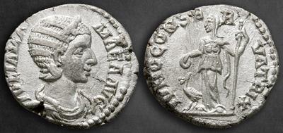

http://upforme.ru/uploads/0014/0c/bd/150/t682369.jpg

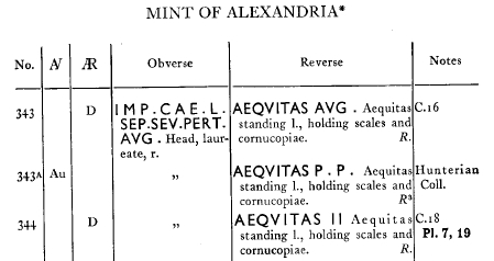

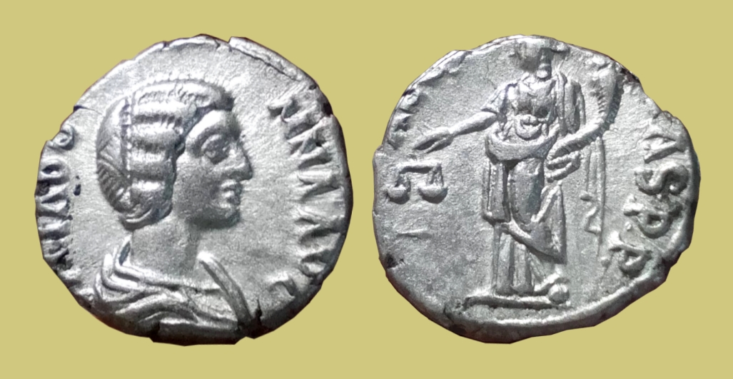

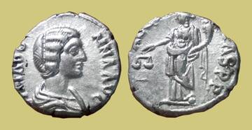

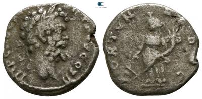

Александрия, Юлия Домна с необычной легендой реверса - AEQVITAS P.P. (СПРАВЕДЛИВОСТЬ  PATER PATRIA ? )
Для такого типа денария Александрии обычна легенда AEQVITAS II тоже странная.
Возможно в легенды включили часть от COS II P.P.
Домна с Р.Р. в RIC не описана, на acsearch нашел только одну такую монету https://www.acsearch.info/search.html?id=8418615
В RIC описан аурей Септимия Севера , Александрийский, с легендой  AEQVITAS P.P. фото не нашел
http://upforme.ru/uploads/0014/0c/bd/150/t62567.jpg
97
Интересный денарий приобрел.
Коллега, по поводу ошибок на монетках Северов...
Вот в данном случае, речь идет не об ошибке, а о "гибридной" монетке... Чисто потому, как невозможно представить себе патриарха Русской Православной церкви - женщиной, так и появление надписи в легенде императрицы - Юлии Домны - P.P. - тоже абсолютно исключено... Вероятно, это реверс монетки для Септимия Севера... Это в нынешнее время на Западе - возможно все, но тогда - во времена Римской Империи - существовали жесткие ограничения...
Вообще, что касается монеток Северов "александрийской чеканки" - там все достаточно запутано... И проблема в том, что единственная "крайняя" и очень интересная работа Бикфорд-Смита, напечатанная в итальянском нумизматическом журнале, и на которую все и всегда ссылаются, но при этом пишут, что "ее ни разу не видели эту работу лично" - не находится в свободном доступе, то тут пока сложно взвесить все аргументы за и против, но, с вероятностью на 99 процентов, я бы высказался, что речь идет именно о "гибриде", а не об "ошибке" на монетке...
Если конечно, в Вашем видении - любой "гибрид" по-любэ - не относиться к "ошибкам"... ИМХО...  :crazyfun:

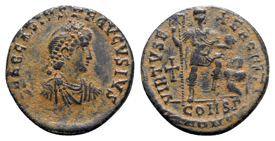

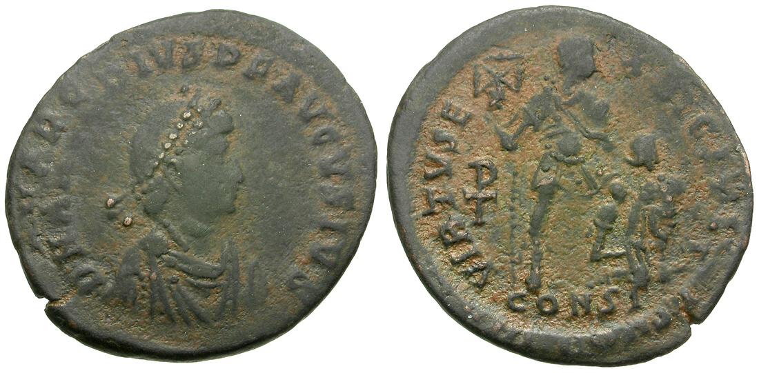

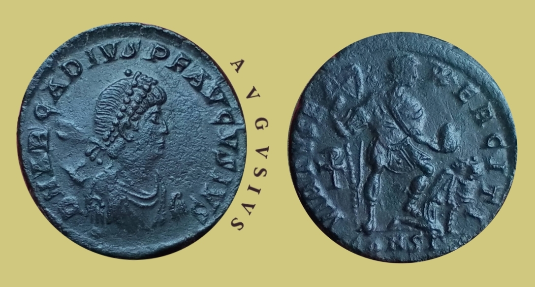

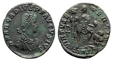

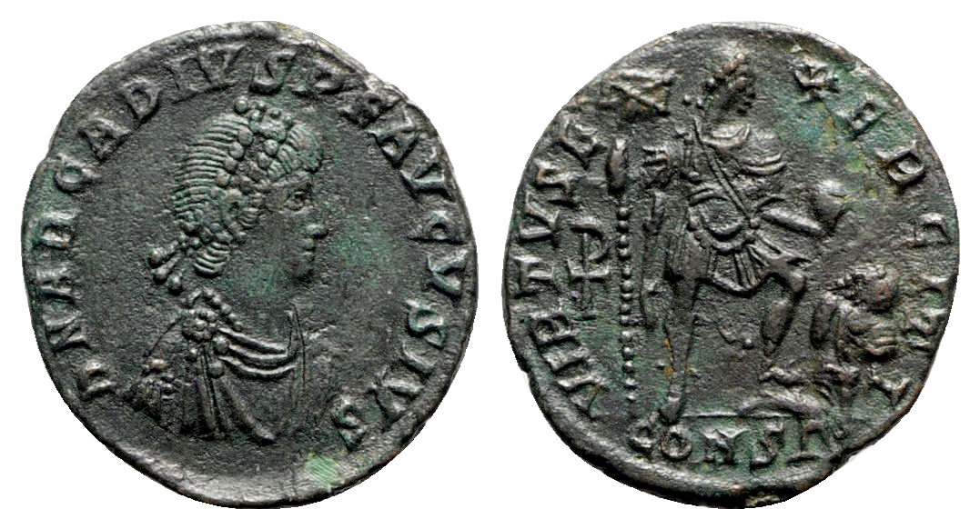

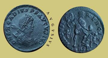

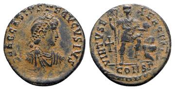

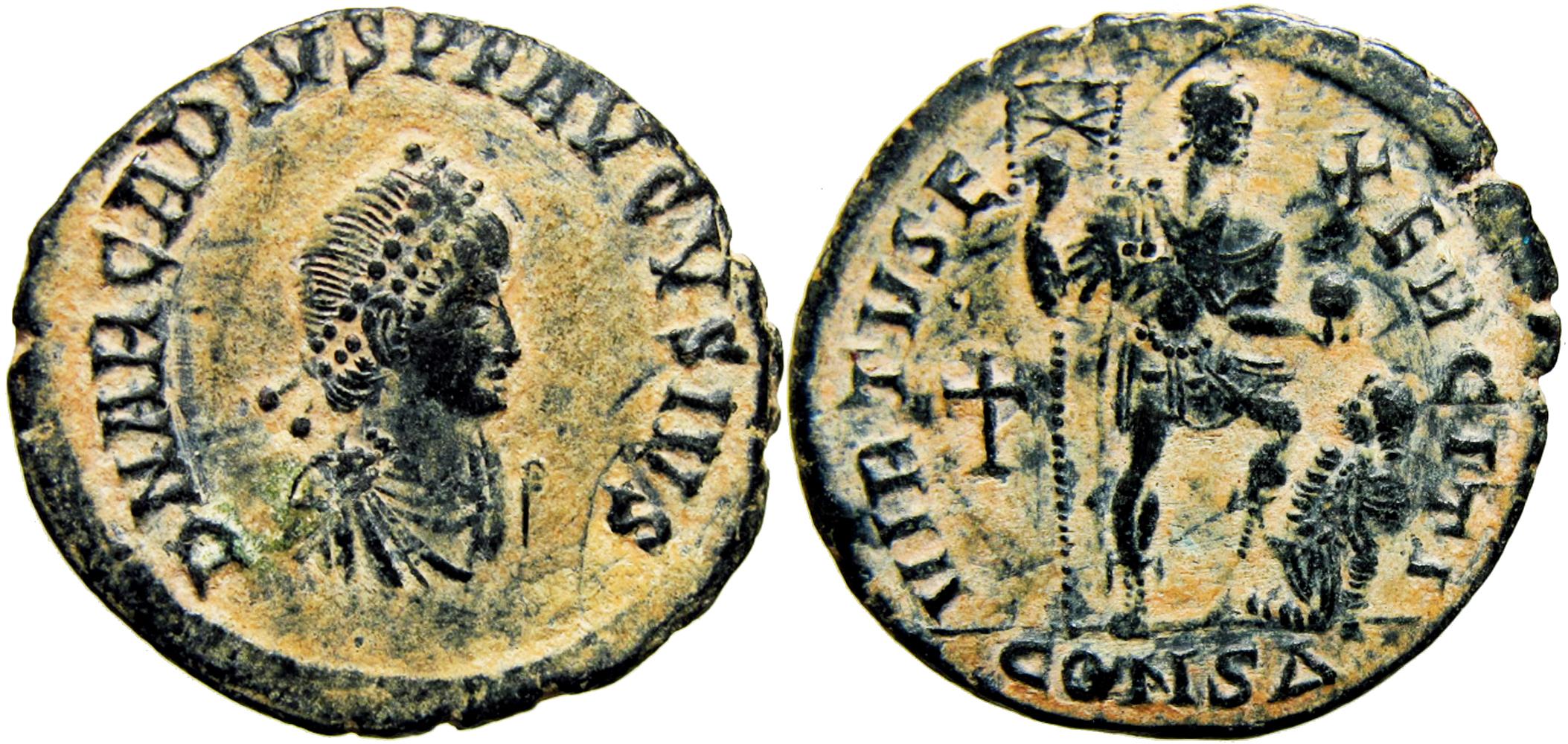

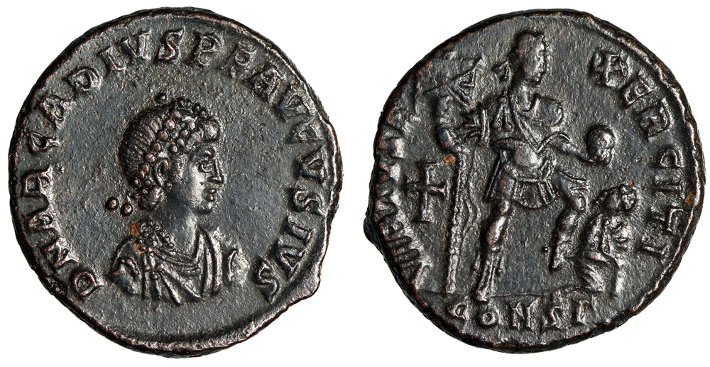

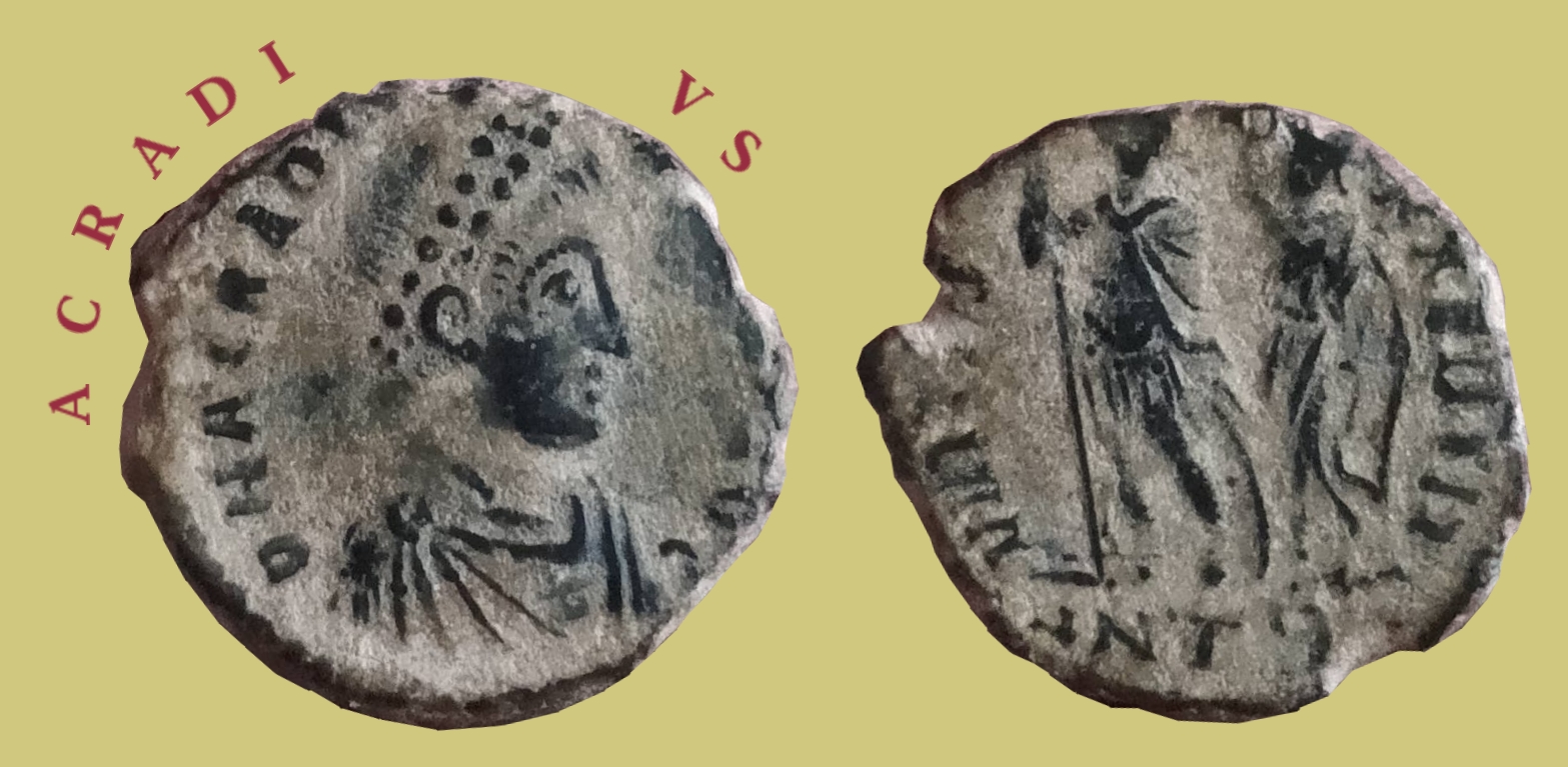

Аркадий с ошибкой в легенде аверса AVGVSIVS
http://upforme.ru/uploads/0014/0c/bd/150/t502889.jpg
Интересная ситуация - в RIC указана легенда с правильным написанием  D N ARCADIVS P F AVGVSTVS
http://upforme.ru/uploads/0014/0c/bd/150/t892574.jpg
в acsearch во всех лотах на фото  AVGVSIVS в описании AVGVSTVS неужели ни разу не увидели, что описание не соответствует.
Монет с правильным написанием не нашел, все что нашел с ошибкой и это столичный двор, и для двух оффицин Г и Д
интересно какая в этом случае была причина появления ошибки, ....на реверсе буквы Т в наличии.
http://upforme.ru/uploads/0014/0c/bd/150/t216214.jpghttp://upforme.ru/uploads/0014/0c/bd/150/t598674.jpghttp://upforme.ru/uploads/0014/0c/bd/150/t498992.jpghttp://upforme.ru/uploads/0014/0c/bd/150/t451841.jpghttp://upforme.ru/uploads/0014/0c/bd/150/t975030.jpghttp://upforme.ru/uploads/0014/0c/bd/150/t383891.jpghttp://upforme.ru/uploads/0014/0c/bd/150/t752153.jpg

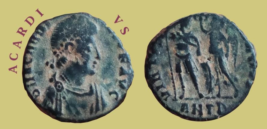

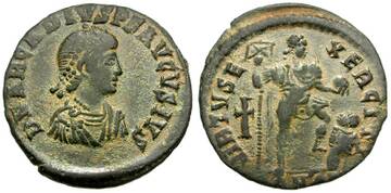

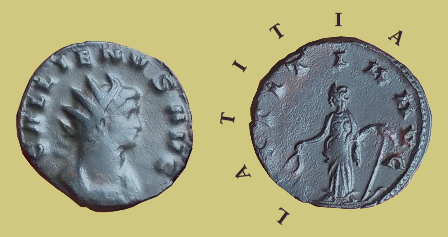

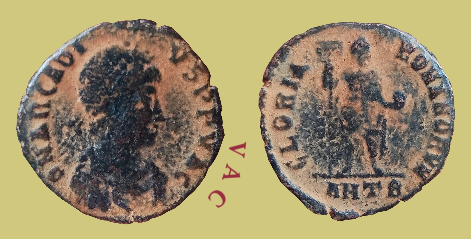

За четыре месяца приобрел четыре монеты.

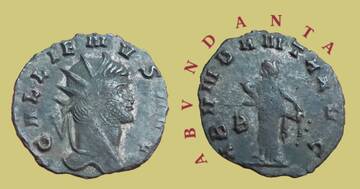

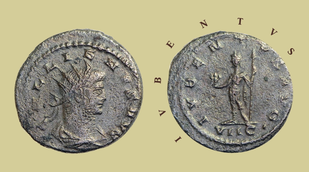

Галлиен - антониниан, Рим, 20 мм. 2.44 гр  пропущена буква в легенде реверса  LATITIA AVG.
http://upforme.ru/uploads/0014/0c/bd/150/t33024.jpg

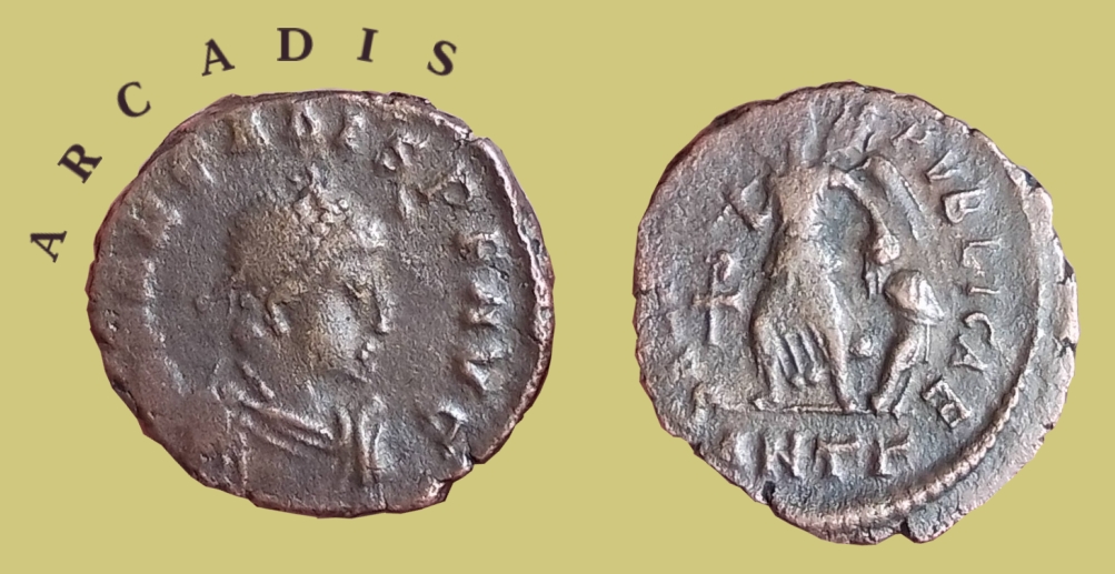

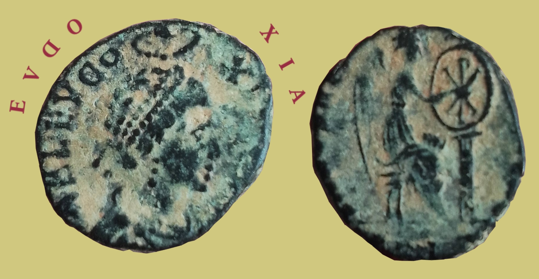

Аркадий - Антиохия, 22 мм. 4.99 гр  APCADIVS
http://upforme.ru/uploads/0014/0c/bd/150/t203541.jpg
Аркадий - Антиохия 13 мм. 1.17 гр  ARCADIS
http://upforme.ru/uploads/0014/0c/bd/150/t849669.jpg

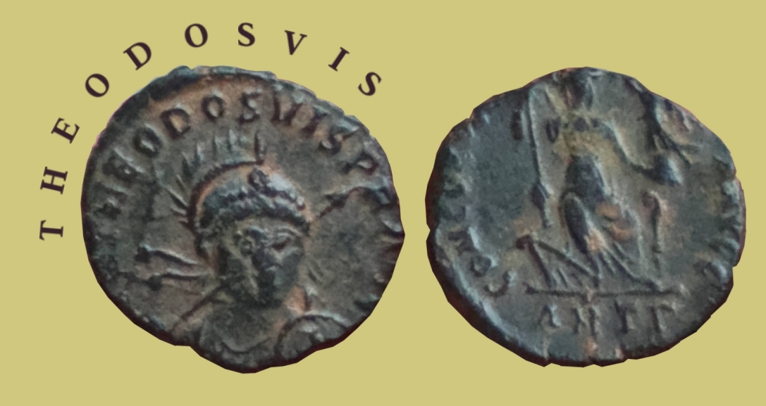

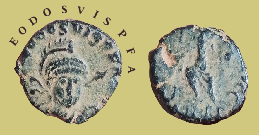

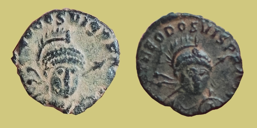

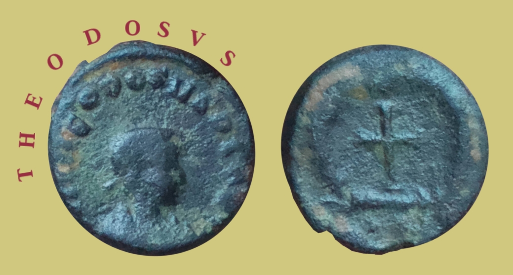

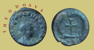

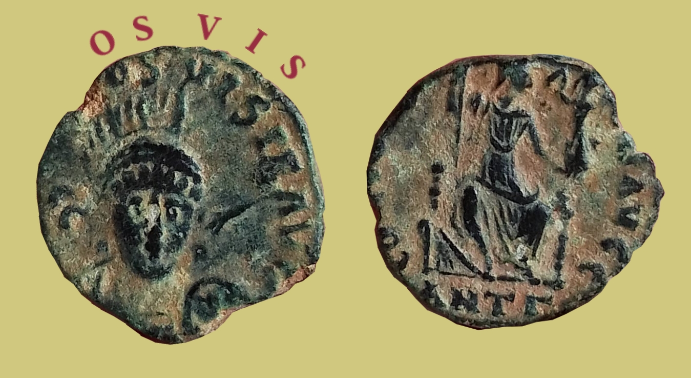

Феодосий II - Антиохия  13 мм. 1.87 гр  THEODOSVIS
http://upforme.ru/uploads/0014/0c/bd/150/t634674.jpg

Нашел у себя вторую монету Феодосия II с ошибкой,  тот же двор , тот же цех и возможно тот же резчик легенду на аверсе делал.
Купил в октябре прошлого года и благополучно забыл о ней  :huh:
Монеты не одноштемпельные, по лентам видно.
http://upforme.ru/uploads/0014/0c/bd/150/t378173.jpg

101

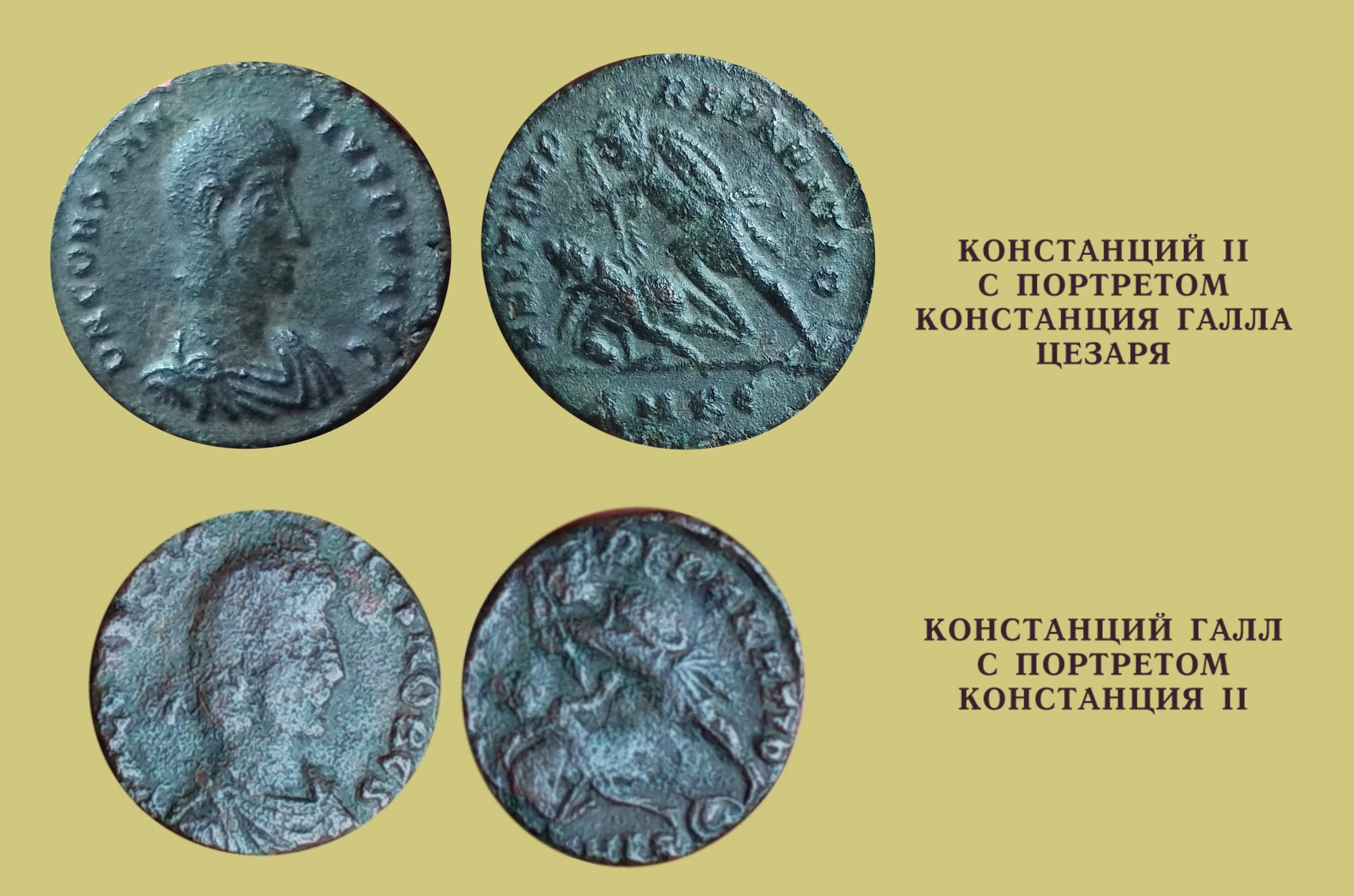

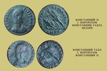

Очень давно , примерно с 2000 года лежала в коллекции монетка -какалик с необычным портретом Констанция Галла.
Императорской диадемы у цезаря быть не должно.
Для периода Валерианов и Филиппов с лучистой короной для цезарей, это норма, для Константиновского позднего Рима - нет.
Получил на днях монетку Констанция II августа без диадемы.
Встретилась парочка  :cool:  с одного монетного двора - Кизик, одного периода 351-354 гг , обе из третьей серии выпуска.
http://upforme.ru/uploads/0014/0c/bd/150/t533355.jpg
Отредактировано Vladimir (2024-11-04 13:38:45)

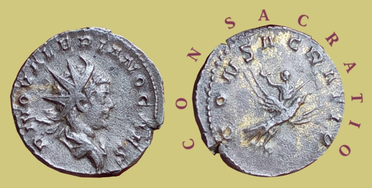

Сентябрь - октябрь...
Две монеты, легенды на которых нельзя считать ошибочными
1. Антониниан Валериана II , Кёльн, 3.38 гр.  21 мм.  CONS(A)CRATIO давно хотел такую, с буквой А.
http://upforme.ru/uploads/0014/0c/bd/150/t669989.jpg

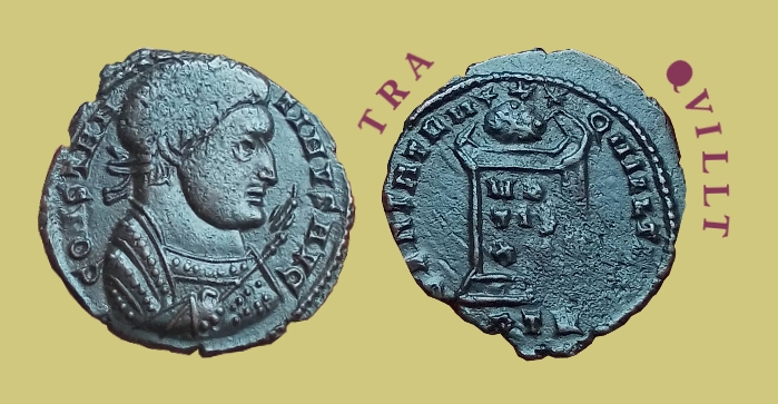

2. Подражание монетному двору Трира, Константин I,  2.01 гр.  18 мм.
Аверс сделан отлично, без ошибок и портрет вполне качественный, но рука и узор на одежде выполненный точками наводят на мысли о подражании.
Реверс по форме соответствует оригиналу, но легенда BEATA TRAQVILLT и глобус расплющенный...  еще раз пересмотрел в архиве этот тип монет и
сомнения возникли в подражании, на оригинальных птичка такая же смешная и рука, и узор одними точками сделанный встречается.
Вот по весу - целого грамма не хватает.
Придраться по большому счету не к чему, не могу решить подражание или нет.
http://upforme.ru/uploads/0014/0c/bd/150/t488746.jpg
Эти без вопросов.

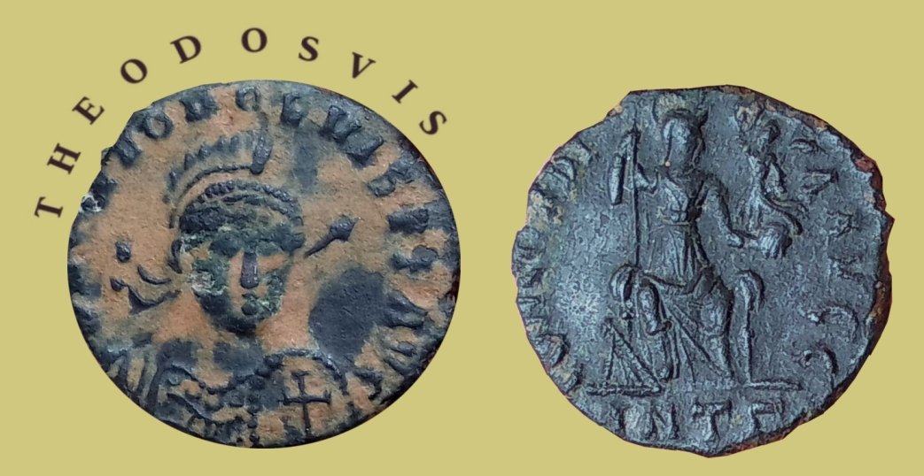

Повторы к ранее купленным
1. Феодосий II - Антиохия  15 мм. 1.52 гр  THEODOSVIS к двум ,ранее купленным, добавилась третья. Все три одной мастерской ANT Г
на реверсе убрал песочек, сохран супер, но как всегда после таких чисток "пустынной патины" монета черная и рельеф виден только при определенном освещении.
Интересно что резчик заморачивался на таких деталях как  украшение мелкими точками проры и пояса персонификации Константинополя,
пальцы на шаре, в реальности это практически не видно.
http://upforme.ru/uploads/0014/0c/bd/150/t234404.jpg

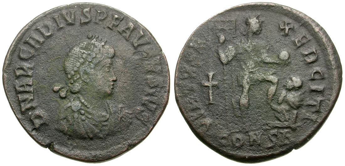

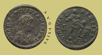

2. Аркадий с ошибкой в легенде аверса AVGVSIVS
Константинополь  4.27 гр.  22 мм
http://upforme.ru/uploads/0014/0c/bd/150/t273828.jpg

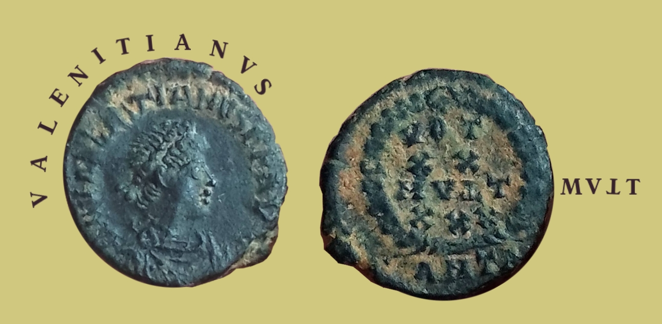

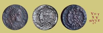

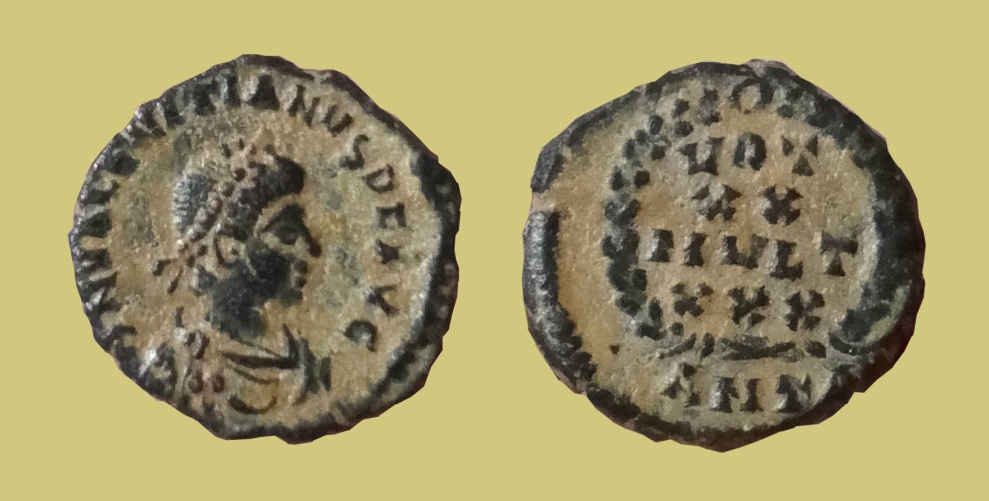

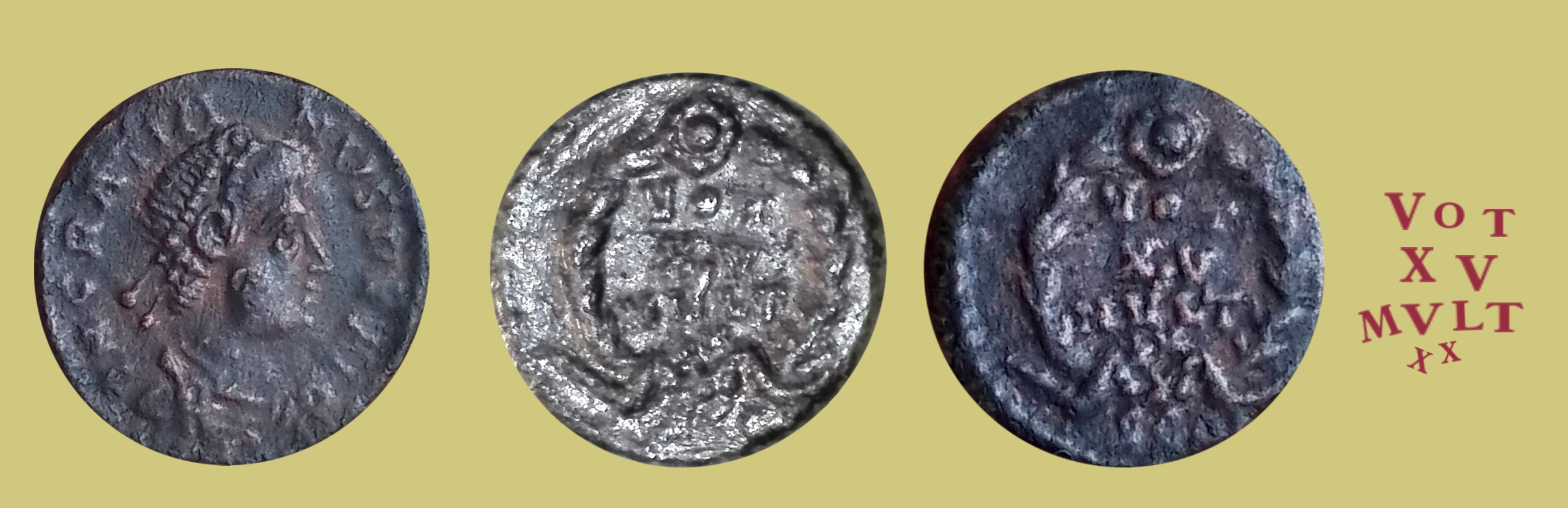

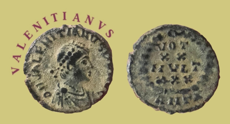

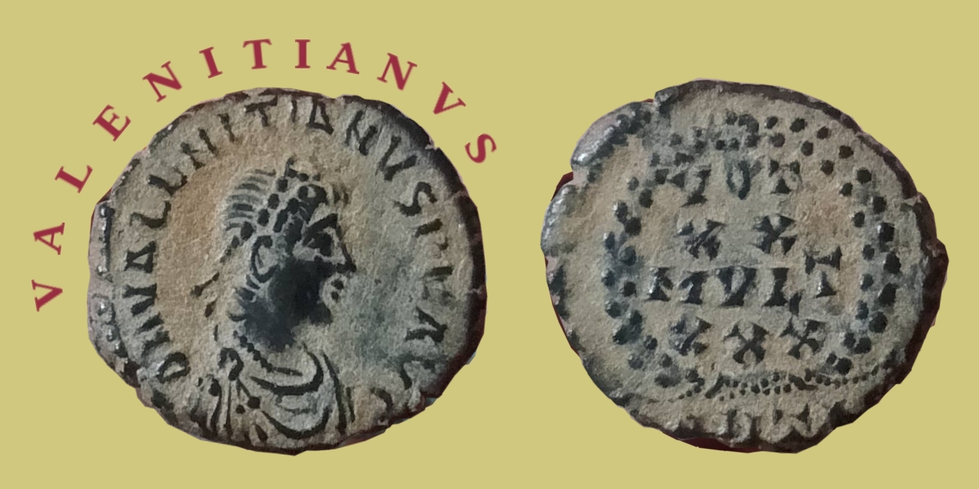

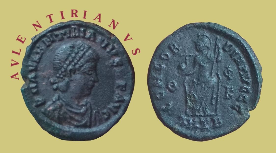

3. Валентиниан II VOT XX MVLT XXX Антиохия мастерская все та же ANT A
итого 5 монет, шестая в пути , одноштемпельных все еще нет
1 - 12 мм  1.41 гр    2 - 12 мм  1,45 гр
http://upforme.ru/uploads/0014/0c/bd/150/t897160.jpghttp://upforme.ru/uploads/0014/0c/bd/150/t673779.jpg

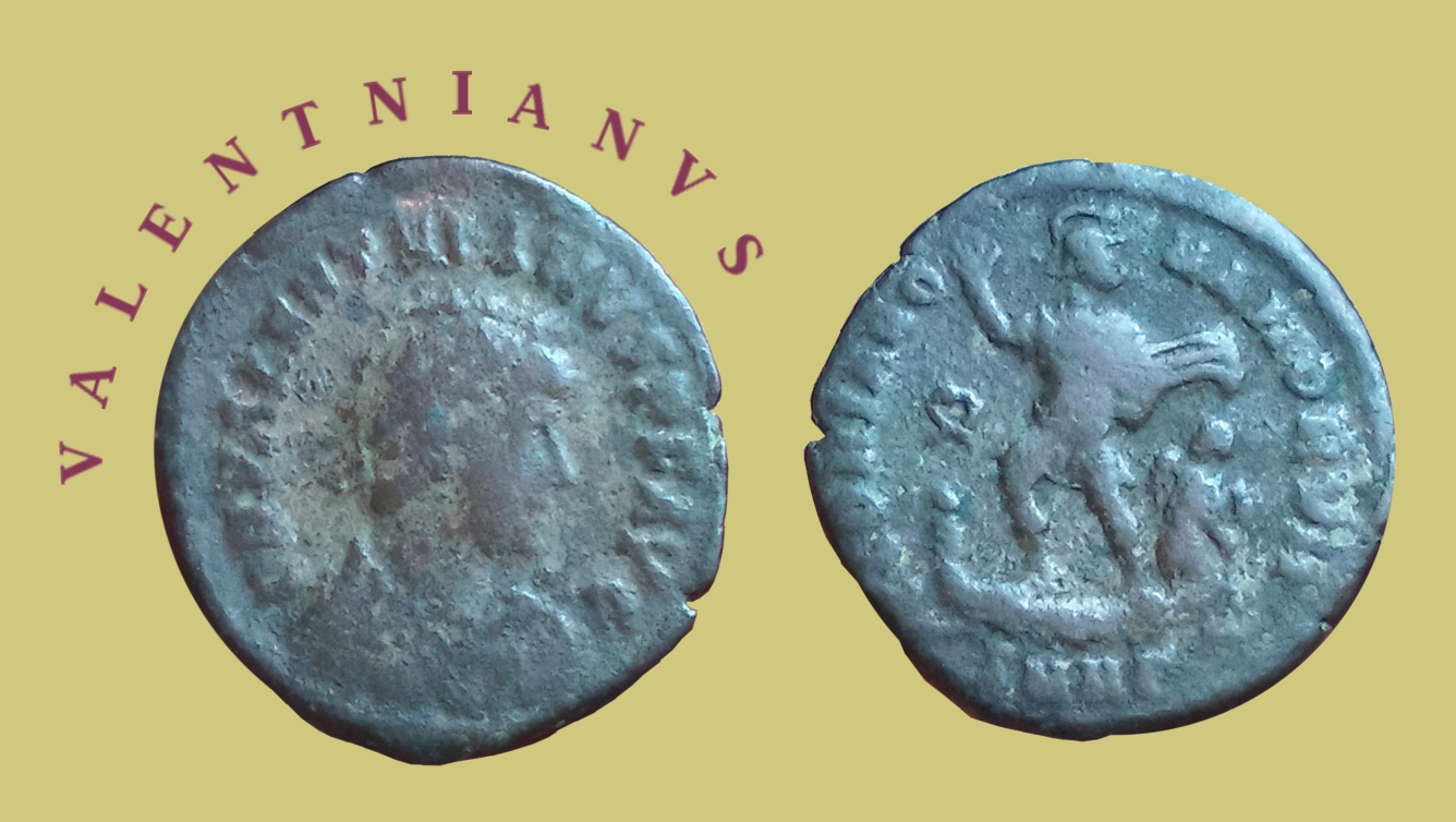

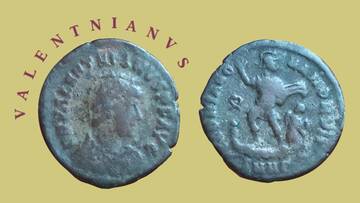

1. Валентиниан II,  Никомедия или Гераклея еще не уточнял
21 мм  3.69 гр
http://upforme.ru/uploads/0014/0c/bd/150/t905104.jpg

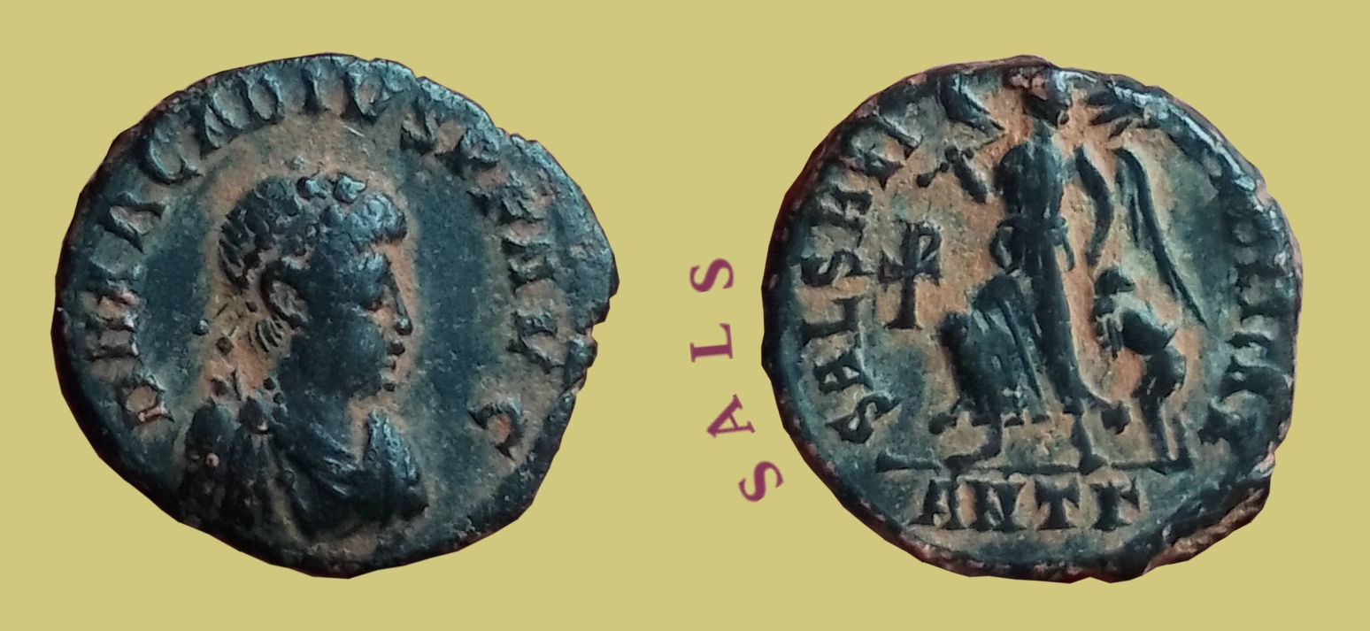

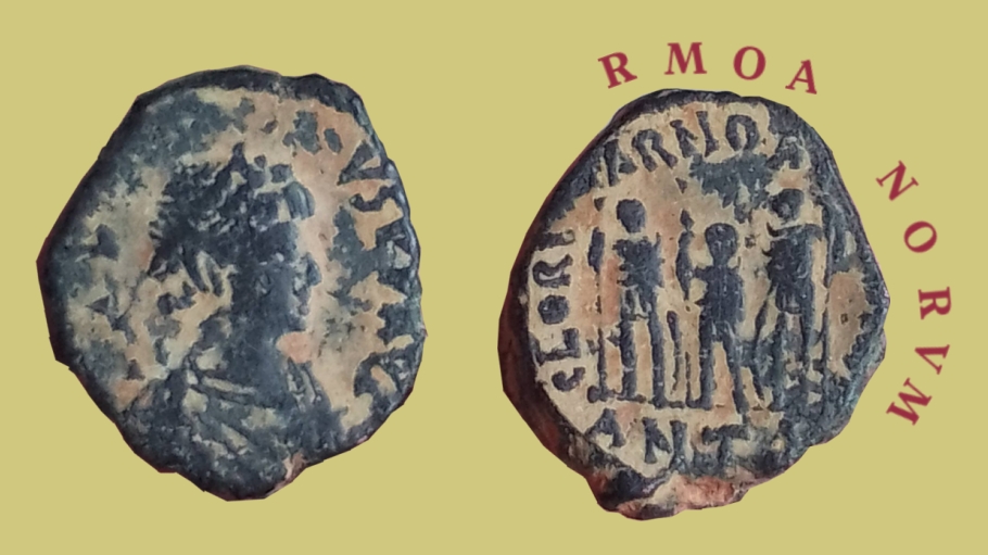

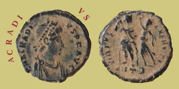

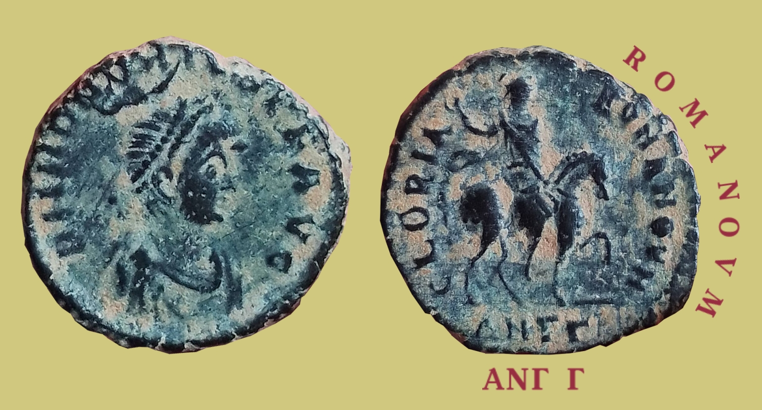

2. Аркадий , Антиохия мастерская ANT Г  ошибка на реверсе - пропущена буква
12 мм.  1.09 гр.
http://upforme.ru/uploads/0014/0c/bd/150/t941606.jpg

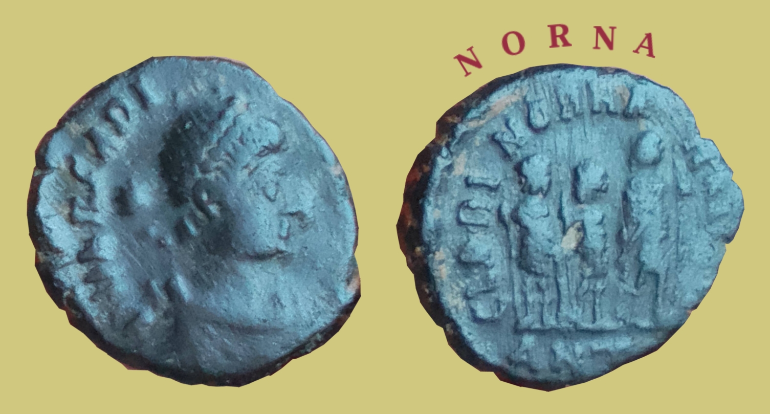

3. Аркадий,  Антиохия мастеРская ANT B ошибка в имени
16 мм  2.27 гр.
http://upforme.ru/uploads/0014/0c/bd/150/t797592.jpg

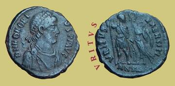

4. Гонорий, Антиохия мастерская ANT A или ANT D ошибка в легенде реверса
18 мм.  2.45 гр.
http://upforme.ru/uploads/0014/0c/bd/150/t449230.jpg

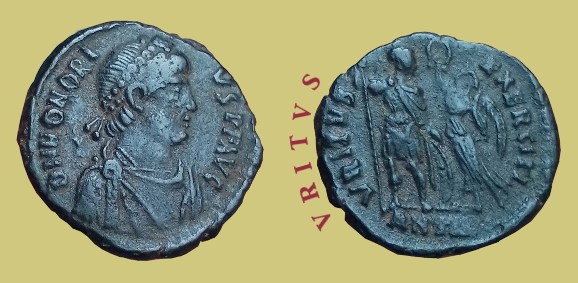

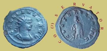

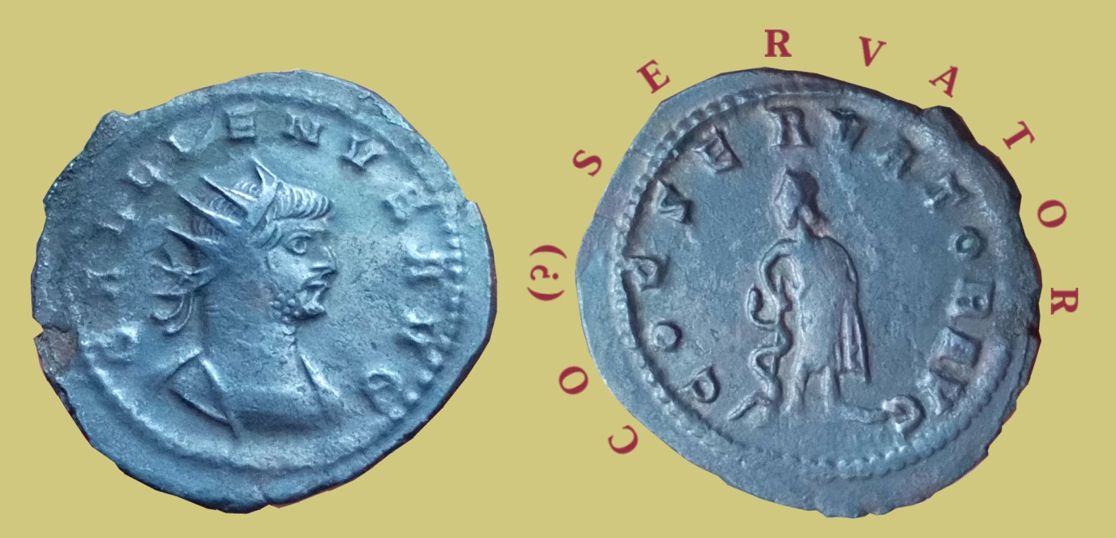

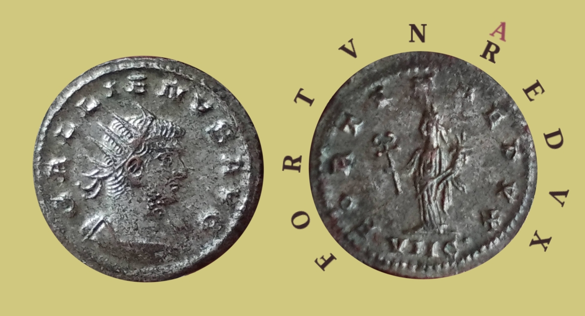

5. Галлиен, Антиохия  ошибка в легенде реверса не хватает одной буквы, точно установить какая не смог - по начертанию очень близкие литеры
20 мм.  3.89 гр.
http://upforme.ru/uploads/0014/0c/bd/150/t986099.jpg

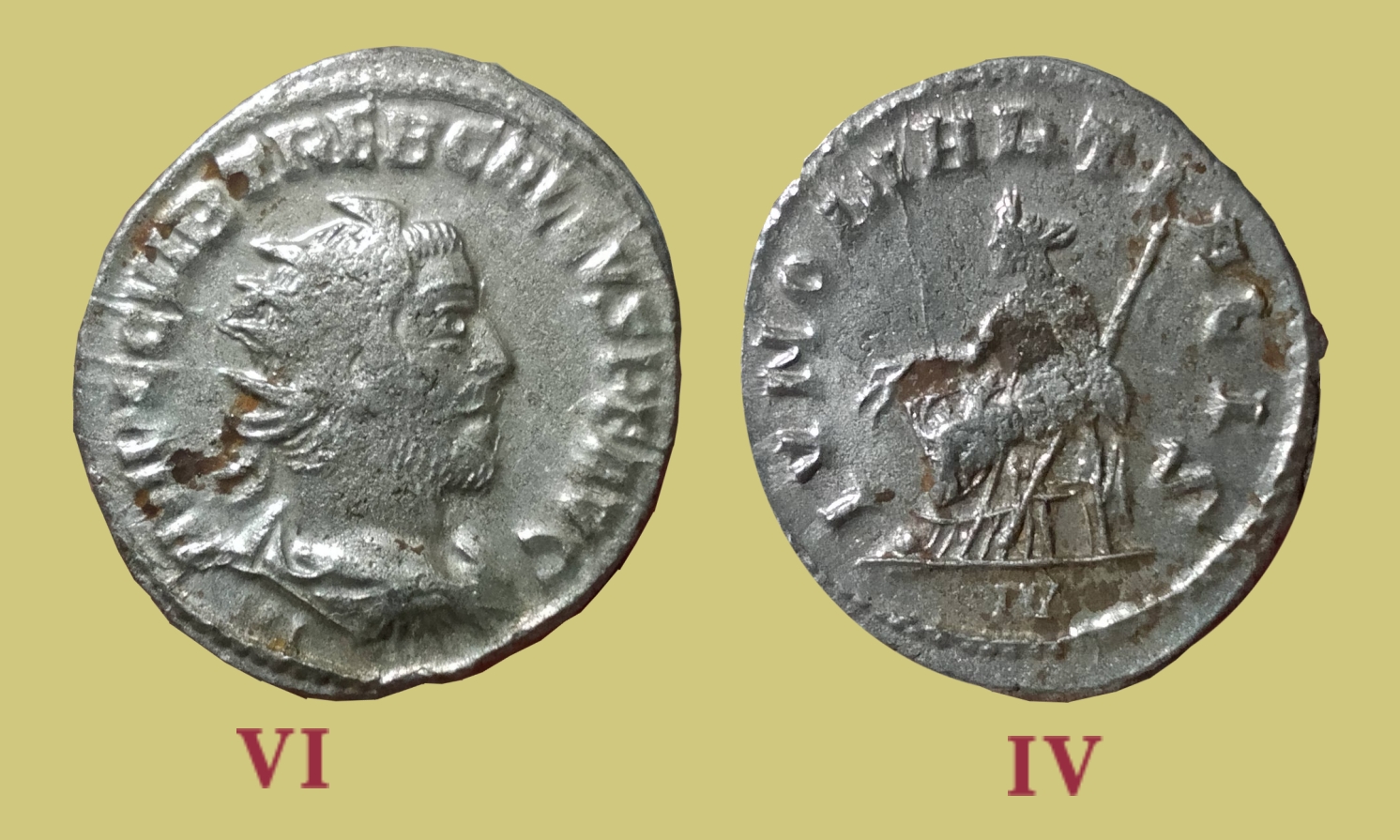

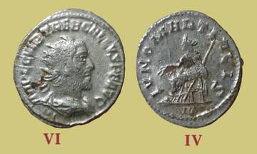

3. Требониан Галл  Антиохия антониниан  22 мм 4.01 гр
номер официны на аверсе VI  на реверсе  IV

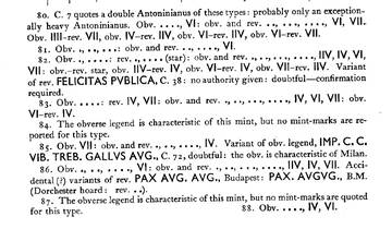

http://upforme.ru/uploads/0014/0c/bd/150/t340308.jpg

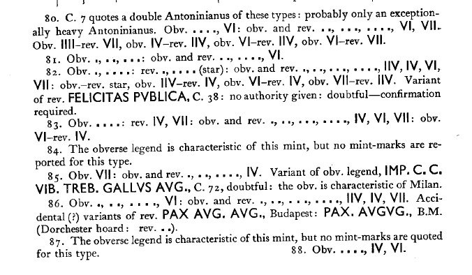

Как бы должны совпадать номера официн на аверсе-реверсе, но по какой то причине на Антиохийском дворе "свобода" была в этом вопросе.
В RIC этот момент описан в примечаниях. причина не объясняется.
http://upforme.ru/uploads/0014/0c/bd/150/t317826.jpg

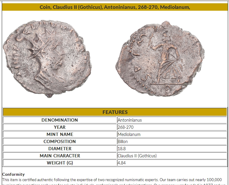

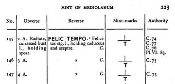

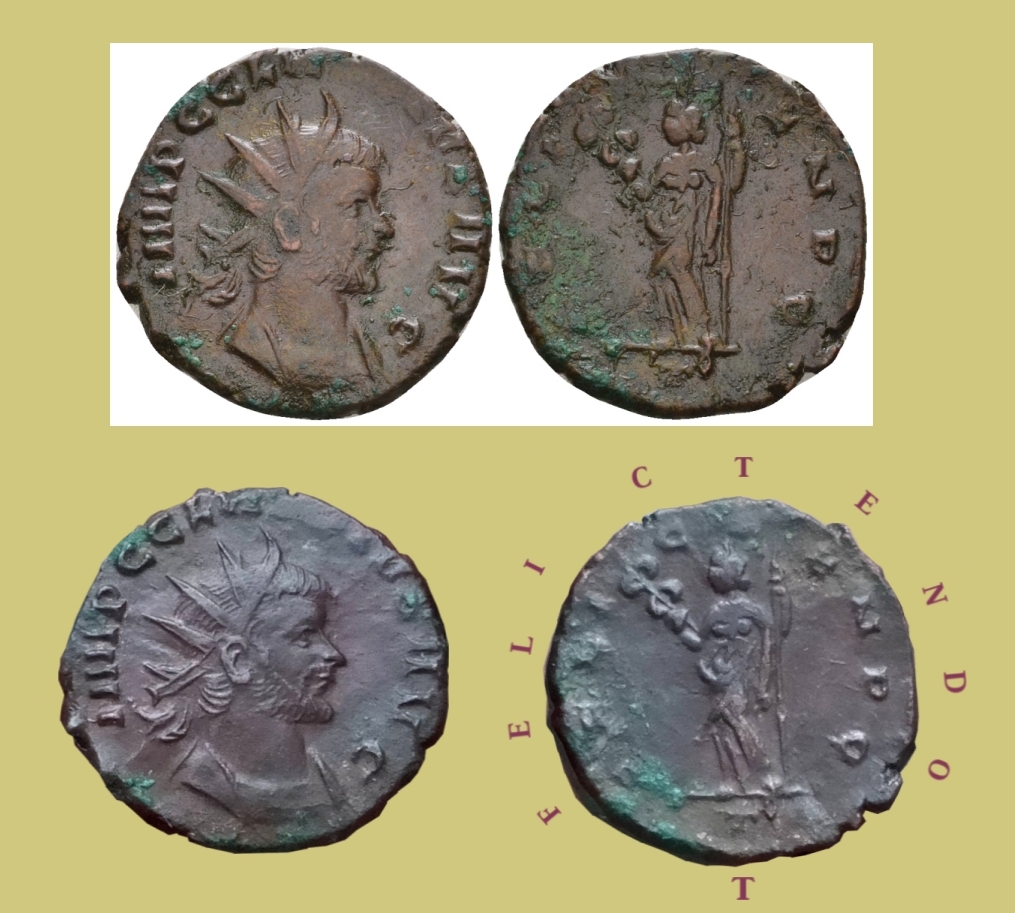

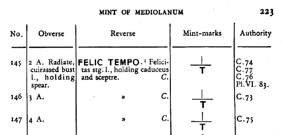

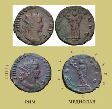

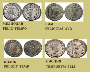

4. Клавдий II Готский  Медиолан  268-270 гг   20 мм  2.77 гр
Реверс с ошибкой в легенде TENDO (TEMPO)
В архивах встречал монеты других дворов с написанием M как N
ошибкой это назвать нельзя так как легенда FELIC TENDO  характерна для Медиолана и встречается чаще чем FELIC TEMPO
RIC не указывает такое написание как ошибку
http://upforme.ru/uploads/0014/0c/bd/150/t727846.jpghttp://upforme.ru/uploads/0014/0c/bd/150/t868228.jpg
http://upforme.ru/uploads/0014/0c/bd/150/t509877.jpg
Монета была покрыта воском с прилипшими волосками от кисточки и воск был с зеленым оттенком, может подкрашен для придания рельефности изображения или окислы с ним смешались. Хозяин видимо хотел сохранить монету от бронзовой болезни. Воск я убрал, окислы оставил так как они поверхностные и совершенно безопасны для монеты.
Монета оказалась очень интересной и не из за "ошибки" , интересно то, что аверс отчеканен штемпелем монетного двора Рима. а реверс Медиолана
http://upforme.ru/uploads/0014/0c/bd/150/t531885.jpg
Характерная легенда аверса с частоколом  и портрет Клавдия которого в Медиолане не чеканили , без сомнения столичная работа

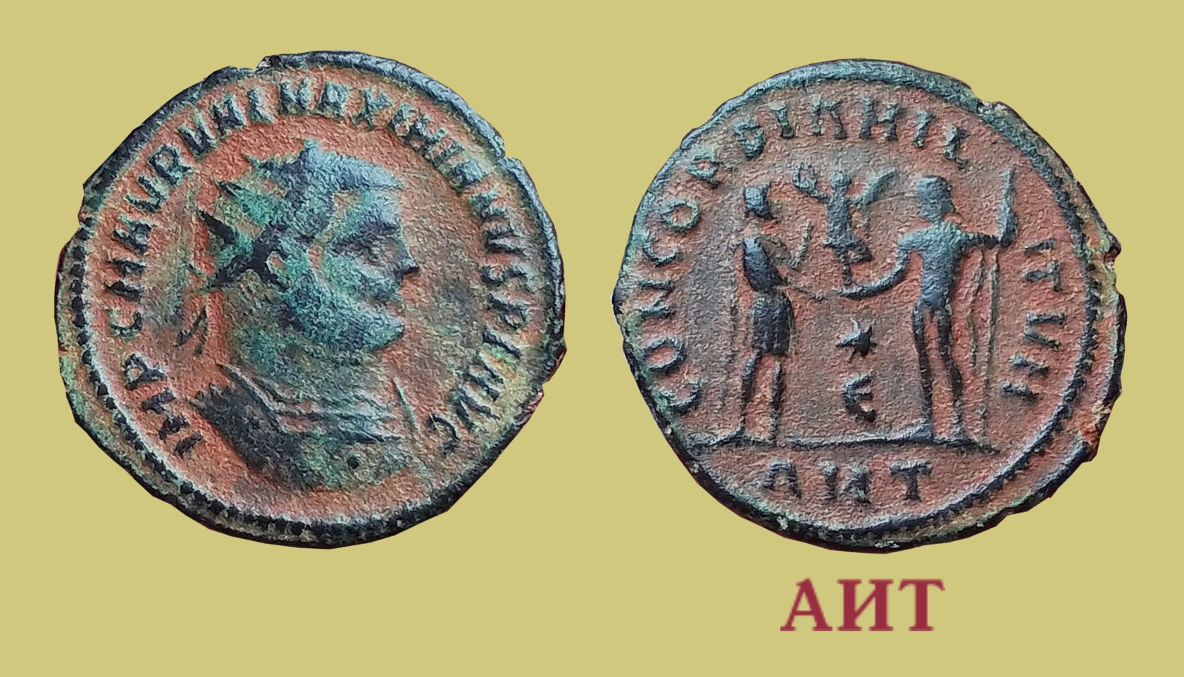

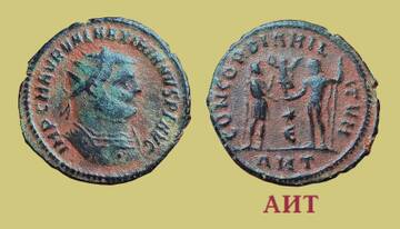

Реверс с легендой TENDO и официной Т это  Медиолан
В период с 268 по 270 г на разных м\д чеканили антонинианы с Фелицитой
http://upforme.ru/uploads/0014/0c/bd/150/t737959.jpg
Для контроля за чеканкой не допускалось производство одинаковых монет на разных м\д , вот когда на реверсе под обрезом появились минтмарки можно было чеканить однотипные монеты
В RIC в таблице для м\д Рима присутствует антониниан с реверсом  FELIC TEMPO и даже обозначен как частый (С) но в архивах не нашел такой монеты, возможно ее и нет в реальности, на моей монете аверс от антониниана с легендой FELICITAS AVG
Попытался найти в архивах антониниан Рим\Медиолан и нашел  :)  с легендой SPES
http://upforme.ru/uploads/0014/0c/bd/150/t56224.jpg
Странно, что явное подражание атрибутировано как мондворовская монета, хотя контора как бы солидная если верить саморекламе
http://upforme.ru/uploads/0014/0c/bd/150/t100047.jpg
По какой причине из Рима в Медиолан привезли штемпель ? Резчиков не хватало, объемы чеканки резко увеличили, или на Римском дворе лишние штемпеля были.
Два раза сталкивался с подобными монетами -  фоллис тетрархов с аверсом Кизика и реверсом Аквилеи и фоллис Феодоры с реверсом Елены - обе монеты оказались фуфлом.
Но в этом случае монета подлинная.

1. Грациан приобретался как подражание т.к. по фото отсутствовала четвертая строка в венке с ХХ,
потом от подражания отказался из за хорошего стиля изображения и считал ошибкой отсутствие ХХ
Пришлось расчистить монету, после чего увидел крошечные цифры и мондвор - Арль официна S
Посмотрел другие монеты Арля , встречаются реверсы с отсутствием достаточного места для четвертой строки
видимо размер пуансонов не соответствовал или венок делали слищком маленький
в любом случае проблема мондворовская, ведь тип с венком стандартный и в Антиохии например проблем с размещением текста не возникало,
во всяком случае не встречал пока.
13 мм  1.72
http://upforme.ru/uploads/0014/0c/bd/150/t881730.jpg

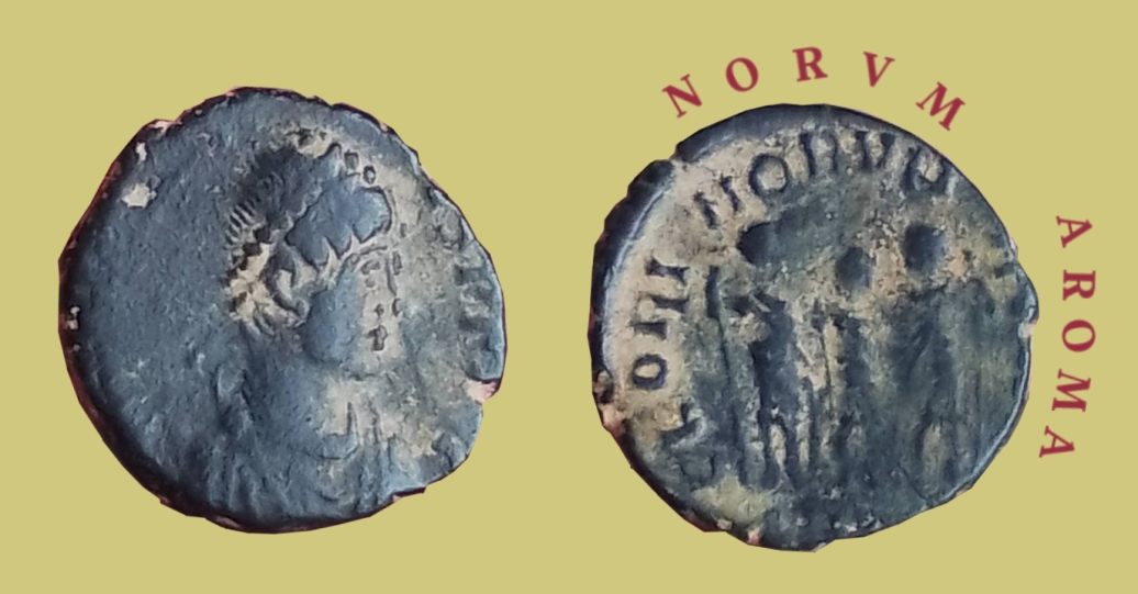

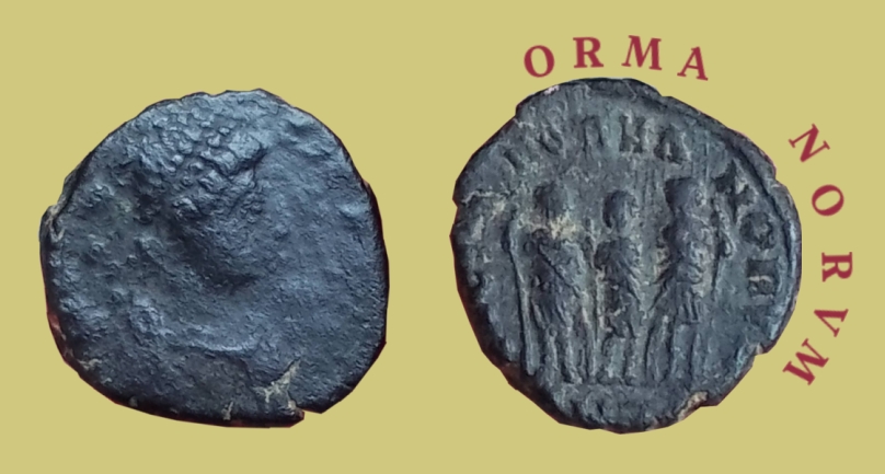

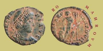

2. Практически в одно время на разных площадках приобрел три монеты одного типа - GLORIA ROMANORVM
три императора Феодосий, Аркадий, Гонорий - Антиохия
С чьим именем монеты разобрать не смог
Композиционно легенда была поделена на три, равных по количеству знаков, кусочка  GLORI  AROMA  NORVM
1 GLORI   A RMOA   NORVM
13 мм  2.27 гр
http://upforme.ru/uploads/0014/0c/bd/150/t421769.jpg
2 GLORI  A ORMA  NORVM
13 мм  1.53 гр
http://upforme.ru/uploads/0014/0c/bd/150/t756107.jpg
3 здесь резчик поменял местами 2 и 3 блоки  GLORI  NORVM  AROMA
12 мм  1.47 гр
http://upforme.ru/uploads/0014/0c/bd/150/t881671.jpg

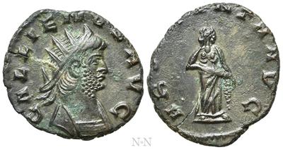

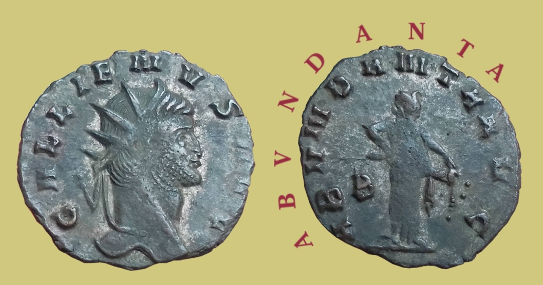

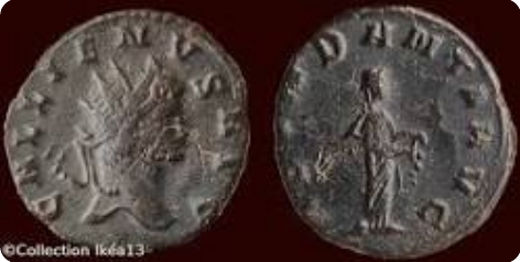

1. Галлиен  м/д Рим  на реверсе пропущена буква ABVNDANT(I)A
19 мм   2.05 гр
http://upforme.ru/uploads/0014/0c/bd/150/t354023.jpg
В архиве нашел еще две монеты с такой ошибкой все с м/д Рима
http://upforme.ru/uploads/0014/0c/bd/150/t871986.jpg
http://upforme.ru/uploads/0014/0c/bd/150/t831003.jpg

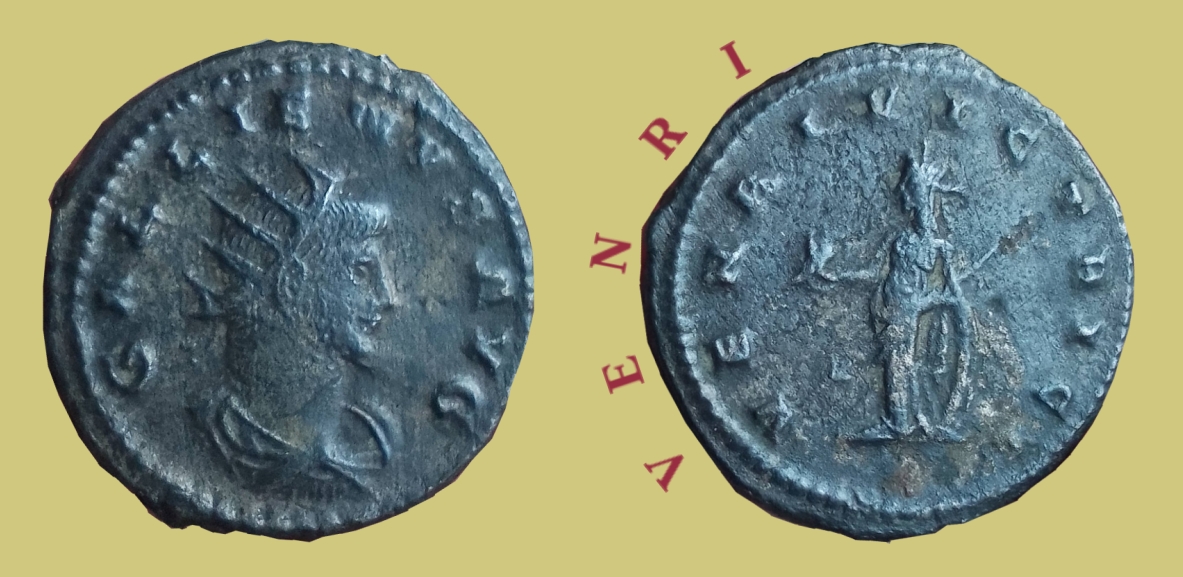

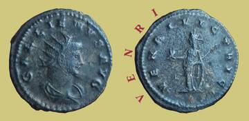

2. Галлиен  Антиохия
21 мм  3.75 гр.
В RIC ошибка описана
http://upforme.ru/uploads/0014/0c/bd/150/t331733.jpg
http://upforme.ru/uploads/0014/0c/bd/150/t975416.jpg
3. Второй экземпляр Гонорий Антиохия ошибка в легенде реверса , монеты не одноштемпельные но из одной мастерской ANTD
18 мм  2.38 гр.
№2http://upforme.ru/uploads/0014/0c/bd/150/t729012.jpg
№1http://upforme.ru/uploads/0014/0c/bd/150/t449230.jpg

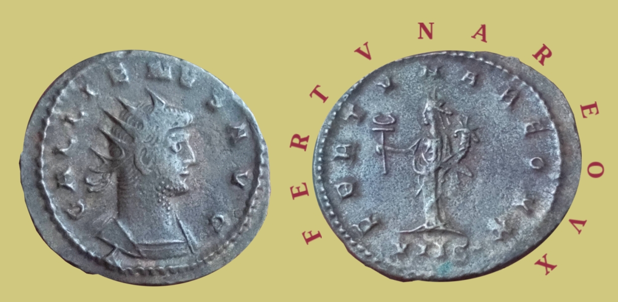

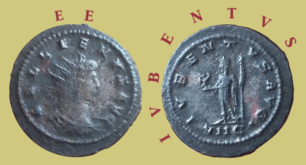

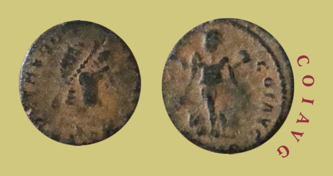

1. Галлиен  Антиохия
20-22 мм  3.72 гр.
F(E)RTVNA RE(O)VX
В RIC ошибка не описана
http://upforme.ru/uploads/0014/0c/bd/150/t213749.jpg
2. Галлиен  Антиохия
22 мм  2.63 гр.

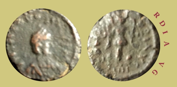

COCSERVATOR   так и не понял вместо N то ли О, то ли С,
но что интересно под ней видно два вертикальных элемента как будь то раньше была N
http://upforme.ru/uploads/0014/0c/bd/150/t866759.jpg
3 Аркадий Антиохия
14 мм  1.38 гр
четвертая монета из серии GLORI AROMA NORVM
с ошибкой в средней части легенды  NORNA
http://upforme.ru/uploads/0014/0c/bd/150/t996914.jpg
4 Феодосий II  Константинополь
12 мм  1.63 гр.
Ошибка в имени
http://upforme.ru/uploads/0014/0c/bd/150/t561707.jpg

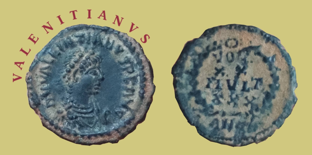

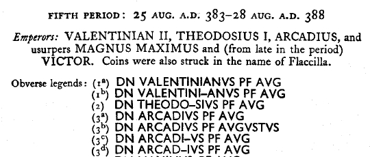

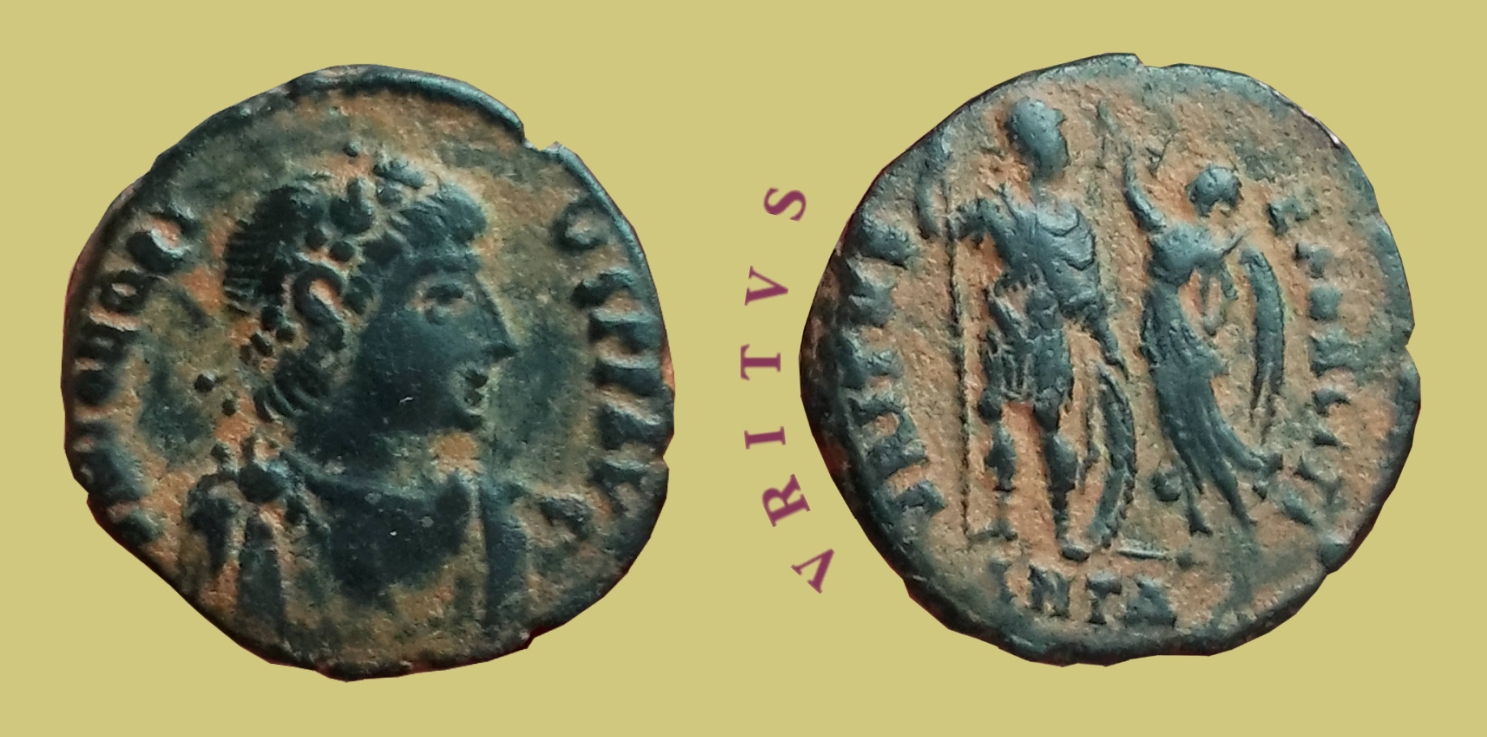

5 Ввлентиниан II Антиохия ANTA (№ 7)  14 мм  1.33 гр
Ошибка в имени
http://upforme.ru/uploads/0014/0c/bd/150/t334165.jpg

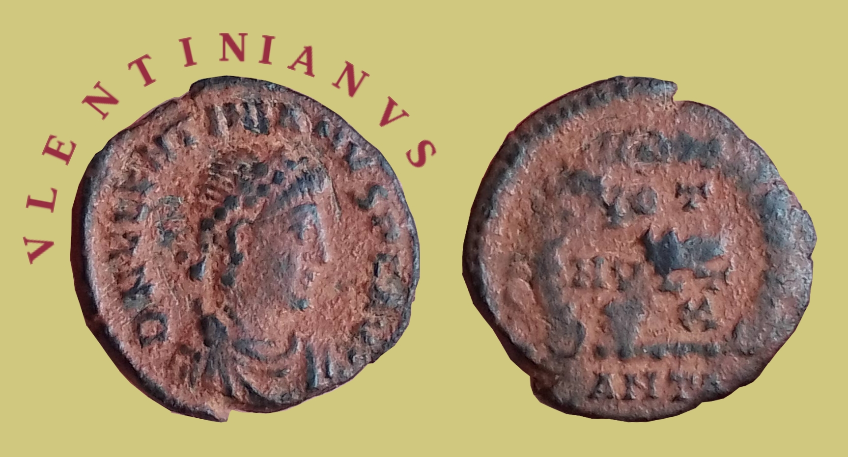

Нашел случайно информацию о редкости ошибок для двух типов
Валентиниан II  с ошибкой VALENITIANVS  частая по 10 бальной шкале - 5
https://mrbcoins.com/cgi-bin/lotinfo.pl?id=57868
Феодосий II тип "крест в венке" с ошибкой в имени THEODOSVS   тоже частые  - 5
https://mrbcoins.com/cgi-bin/lotinfo.pl?id=53815
https://mrbcoins.com/cgi-bin/lotinfo.pl?id=58629

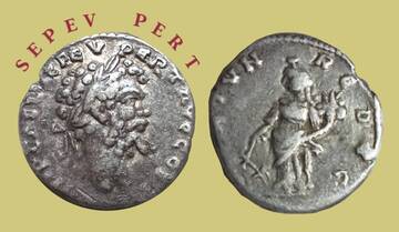

1. Септимий Север "Эмеса" 194 г.
ошибка в легенде аверса пропущена буква S в SEV
16-17 мм  2.79 гр
http://upforme.ru/uploads/0014/0c/bd/150/t343841.jpg
В архиве acsearch нашел две монеты с такой ошибкой одноштемпельные (аверс и реверс) с моей
http://upforme.ru/uploads/0014/0c/bd/150/t555501.jpg
http://upforme.ru/uploads/0014/0c/bd/150/t274412.jpg

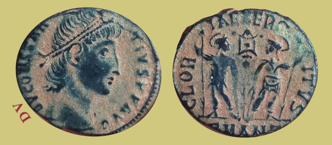

2. Констанций II Антиохия 337 г.
Ошибка в легенде аверсе DV вместо DN
15 мм  1.5 гр
ошибку можно объяснить тем, что в это же время чеканили консекрационные монеты Константина I с легендой DV CONSTANTINVS PT AVGG
резчик набивал легенды на те и на другие.
http://upforme.ru/uploads/0014/0c/bd/150/t335098.jpg
3 Феодосий II Антиохия ?  тип Виктория с двумя венками, пропущена буква А в легенде реверса  CONCORDI(A) AVG
12 мм  0.88 гр
http://upforme.ru/uploads/0014/0c/bd/150/t244029.jpg
4 Валент  Антиохия
ошибка в легенде реверса  N зеркально и перепутаны местами буквы в окончании легенды
16 мм  2.51 гр
http://upforme.ru/uploads/0014/0c/bd/150/t545056.jpg

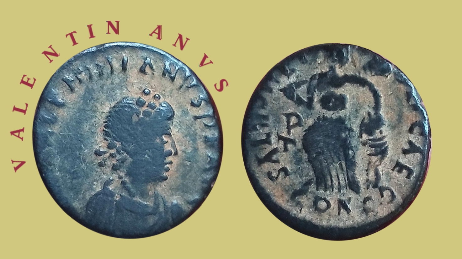

5 Валентиниан II  Константинополь
Ошибка в имени - пропущена буква I
12.мм  1.21 гр
http://upforme.ru/uploads/0014/0c/bd/150/t382067.jpg

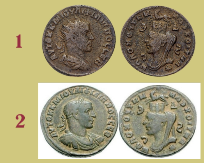

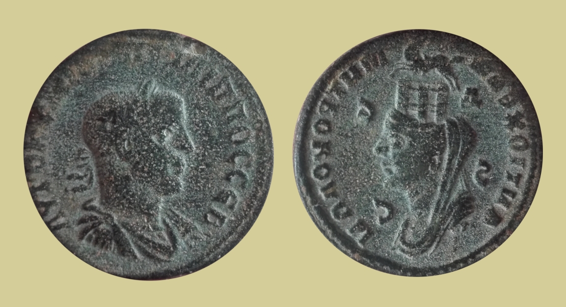

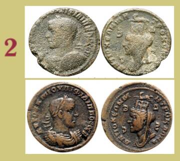

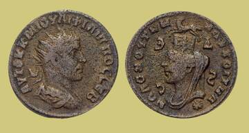

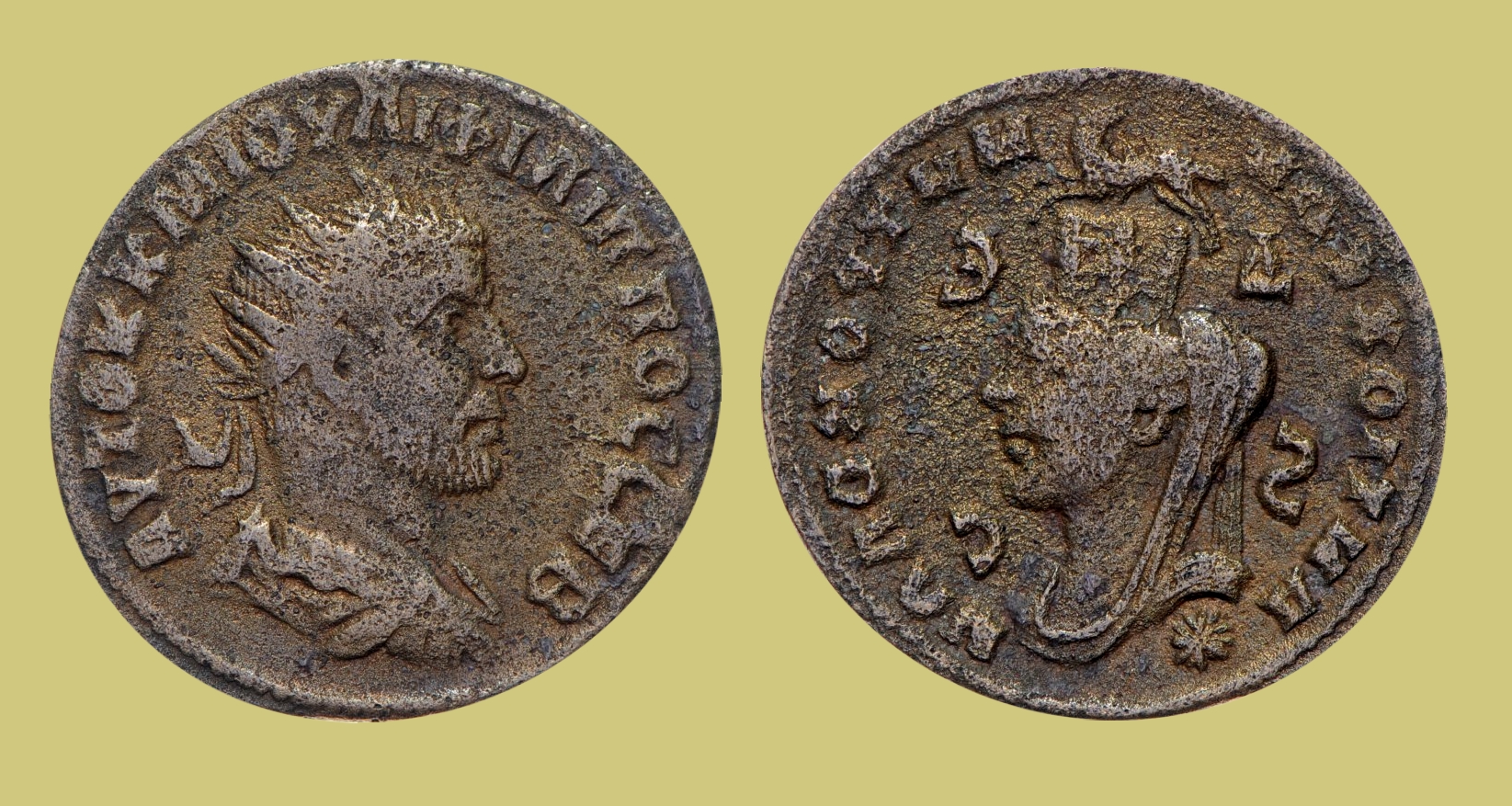

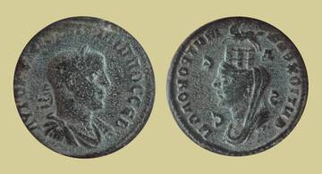

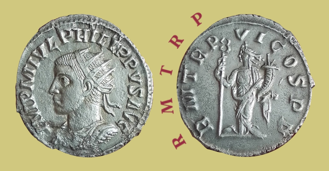

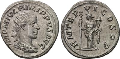

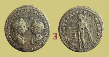

Получил еще одного Филиппа Антиохийского с зеркальным реверсом.
Филипп I Антиохия  30 мм  13.44 гр  очень низкий вес, кружек большой но тонкий.
Сейчас в наличии оба августа.
В каталоге и архиве таких штемпельных пар не нашел.

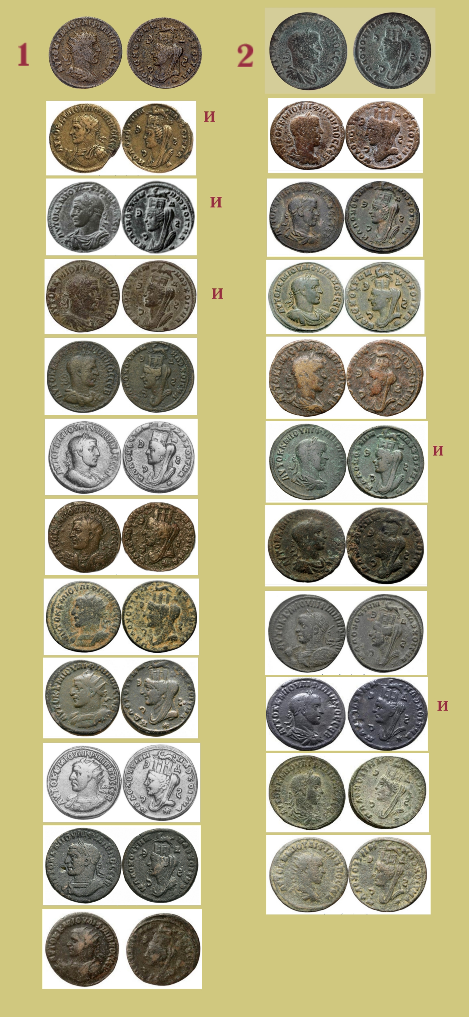

http://upforme.ru/uploads/0014/0c/bd/150/t341835.jpghttp://upforme.ru/uploads/0014/0c/bd/150/t992543.jpg

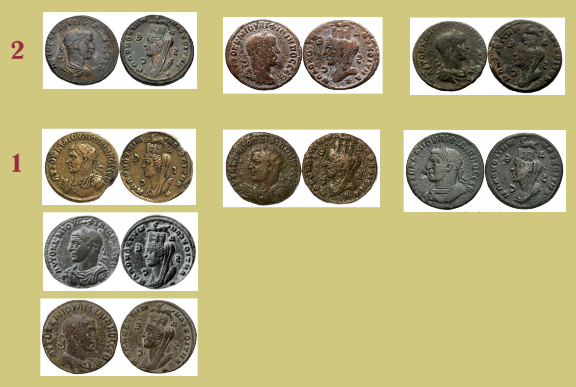

Что же это было такое на Антиохийском дворе, почему было принято решение изготавливать и чеканить в количестве монеты с зеркальным реверсом ?
В каталоге RPC и архиве acsearch нашел 12 типов для Филиппа I   и 11  для Филиппа II
в таблицах монеты обозначены для Филиппа I (1)  для Филиппа II (2)
для просто брака количество нереальное.
http://upforme.ru/uploads/0014/0c/bd/150/t312646.jpg
Из них одноштемпельные  реверсы у 10 разных типов
http://upforme.ru/uploads/0014/0c/bd/150/t807403.jpghttp://upforme.ru/uploads/0014/0c/bd/150/t876904.jpg
В каталоге RPC указано количество учтенных монет для каждого типа.
https://rpc.ashmus.ox.ac.uk/search/brow … mp;page=70
387 монет с правосторонними реверсами  и 33 с левосторонними реверсами
т.е масса левосторонних монет составляла (очень приблизительно разумеется) 8,5 % от общей массы монет с реверсом  Тихе, баран, звезда.
При наличии такого большого количества штемпелей возникают нюансы
Как бы переходный тип -
левостороннее изображение Тихе, барана и аббревиатуры Д Е S C  (из 4 епархий, по постановлению Сената)
и правосторонняя легенда ΑΝΤΙΟΧΕΩΝ ΜΗΤΡΟ ΚΟΛΩΝ (Антиохийской, столичной колонии)

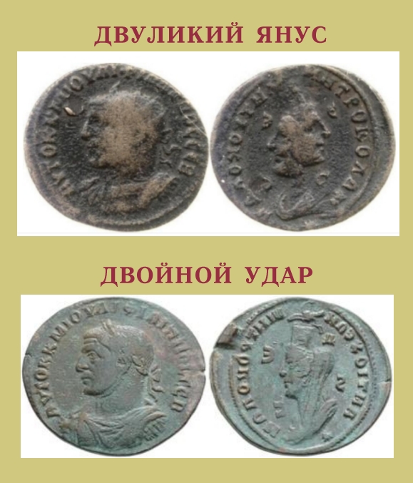

http://upforme.ru/uploads/0014/0c/bd/150/t716995.jpg
Работники (анархисты блин  :D  ) успели пошалить - проявили чувство юмора и сделали из Тихе двуликого Януса,
что говорит о наличии на руках одновременно и правостороннего и левостороннего штемпеля реверса т.к. монетный кружок оставался на нижнем штемпеле.
На второй монете двойной удар с изменением наклона штемпеля, не факт что специально, но получился Тихе-жираф .
http://upforme.ru/uploads/0014/0c/bd/150/t185994.jpg
Считать эти монеты ошибками не стоит скорее всего, т.к. изготовление было так или иначе одобрено.
На  монетах империи зеркальное изображение встречается в основном на аверсах , где портрет может быть влево , тоже вопрос по какой причине портрет например на денарии левосторонний когда основная масса денариев такого типа правосторонняя ?
Читал в обсуждениях на каком то форуме зарубежном, что портрет влево имеет какой то особенный смысл и даже объясняли какой... вряд ли это все серьёзно.
Да, еще один момент на общей таблице рядом с реверсами стоит буква И -
это монеты на которых в зеркальной легенде  буква N еще отзеркалена и  читается на монете уже правильно, такие буквы всегда в слове A (N) TIOXEO (N)   а в слове   MITROCOLON все как надо, можно сделать вывод, что легенды с такой буквой N  набивал один человек.
Отредактировано Vladimir (2025-09-26 15:52:24)

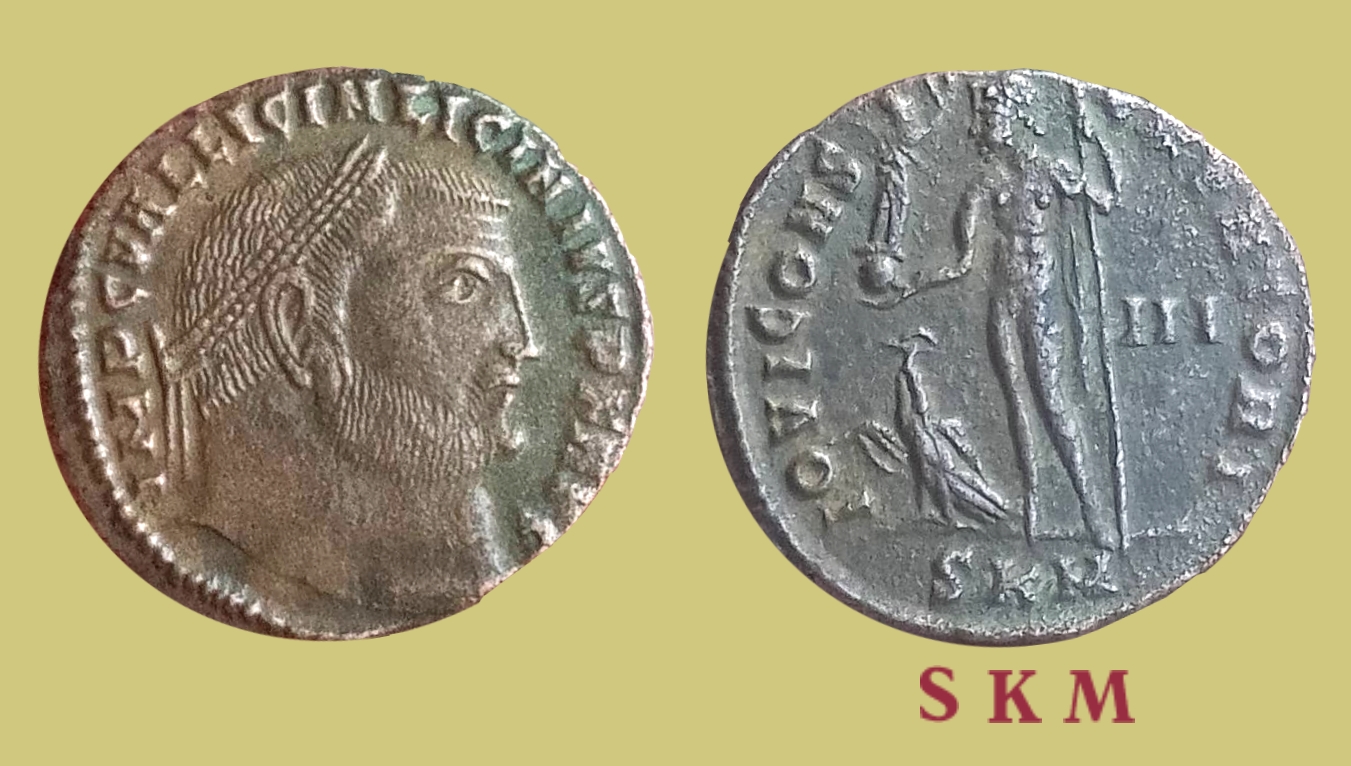

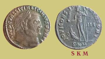

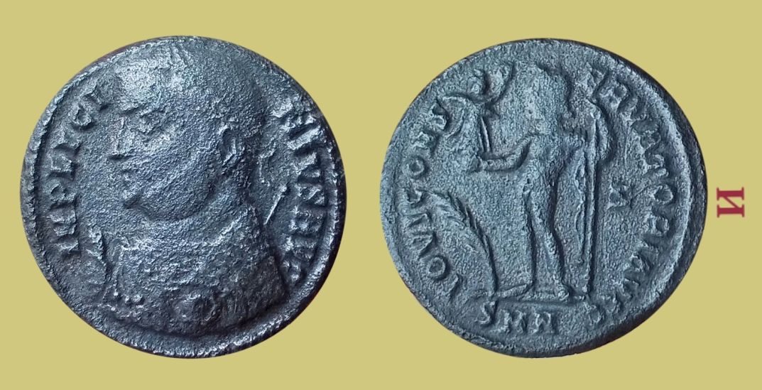

Лициний , фоллис - Кизик с необычной минтмаркой SKM  316 - 317 гг.
22 мм  3.03 гр
http://upforme.ru/uploads/0014/0c/bd/150/t69187.jpg
В RIC указаны минтмарки мондвора Кизик
313-315 г  SMK
316-317 г  SKM выпущена одна серия для Константина, Лициния I и Константа с реверсом IOVI CONSERVATORI
317-320 г  SMK
Ошибкой не назовешь , но обозначение двора странное.

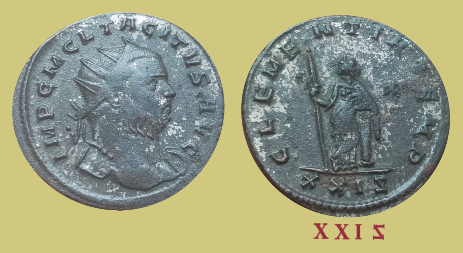

Тацит , Рим - номер мастерской зеркально, явление частое для этого периода. 276 г.
22 мм  3.37 гр
http://upforme.ru/uploads/0014/0c/bd/150/t65195.jpg
В архиве нашел несколько типов CLEMENTIA TEMP отчеканенных в 276 году на Римском дворе для Тацита с зеркальной официной Z
с различными типами бюстов
https://ric.mom.fr/en/coin/3584?q=Tacit … from=quick
https://ric.mom.fr/en/coin/3580?q=Tacit … from=quick
С бюстом в лучистой короне со следами драпировки обозначение официны правильное, зеркального не нашел, может неописанный тип.
https://ric.mom.fr/en/coin/3578?q=Tacit … e-specimen
С легендой CLEMENTIA TEMP и Марсом на реверсе тоже имеется зеркальная официна номер 7 (Z)
https://ric.mom.fr/en/coin/3579?q=Tacit … from=quick

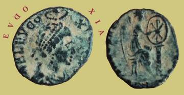

Пара монет с зеркальным исполнением части легенды
1. Евдоксия 401-403 гг. Антиохия
зеркально буква D в легенде аверса
13-15 мм  2.35 гр
http://upforme.ru/uploads/0014/0c/bd/150/t664015.jpg

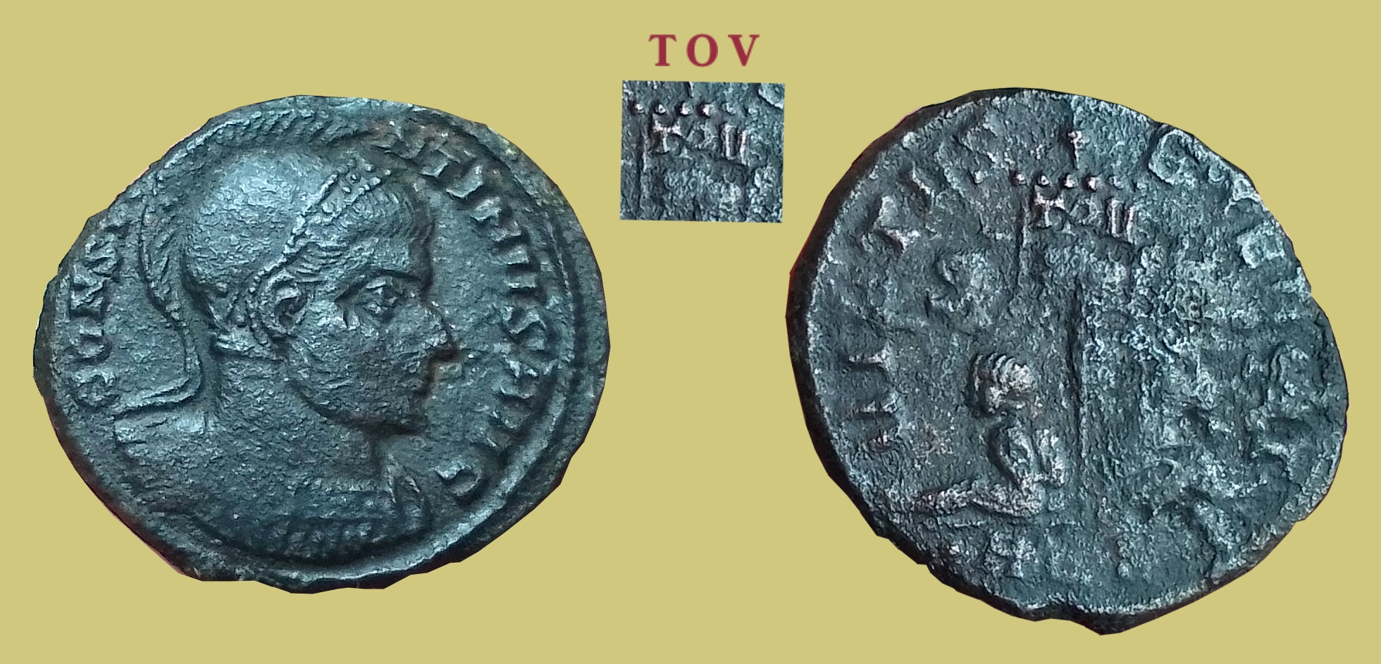

2. Константин I  320 г  Аквилея
зеркально VOT - TOV  в легенде реверса
19 мм  2.65 гр

Две монеты - повторы к уже имеющимся в теме.
1. Валентиниан II  Антиохия ANTA
ошибка в имени VALENITIANVS (№ 8) одноштемпельных нет , объемы чеканки данного типа были очень большие.
13 мм 0.93 гр
http://upforme.ru/uploads/0014/0c/bd/150/t88817.jpg
2. Аркадий  394-400 гг  Антиохия ANTB
ошибка в имени ACRADIVS (№2)
16 мм  2.33 гр
№2
http://upforme.ru/uploads/0014/0c/bd/150/t142699.jpg
№1
http://upforme.ru/uploads/0014/0c/bd/150/t114894.jpg

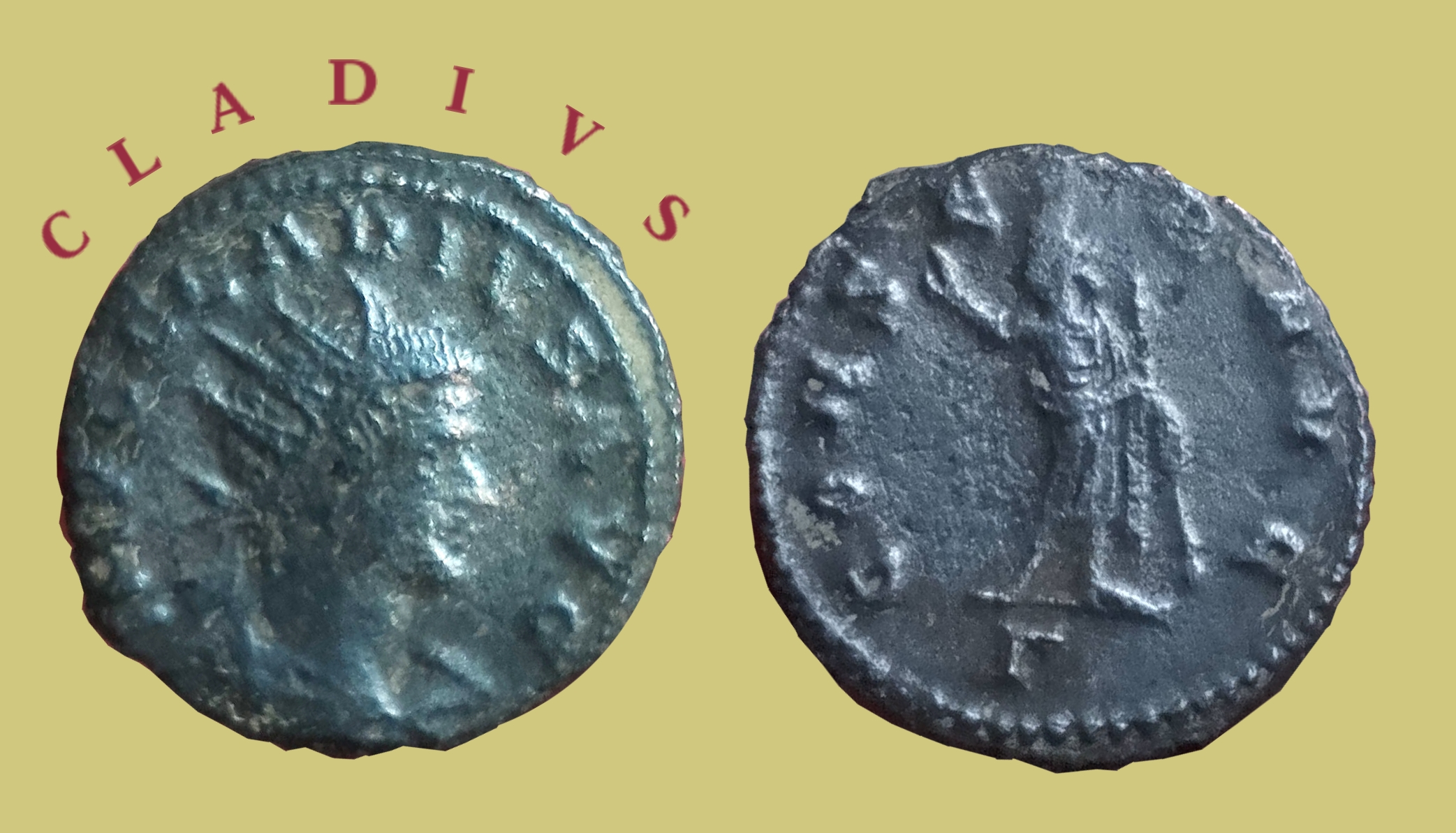

Клавдий Готский 268-269 гг  Антиохия
ошибка в имени CLADIVS
20 мм  3.48 гр
http://upforme.ru/uploads/0014/0c/bd/150/t764328.jpg

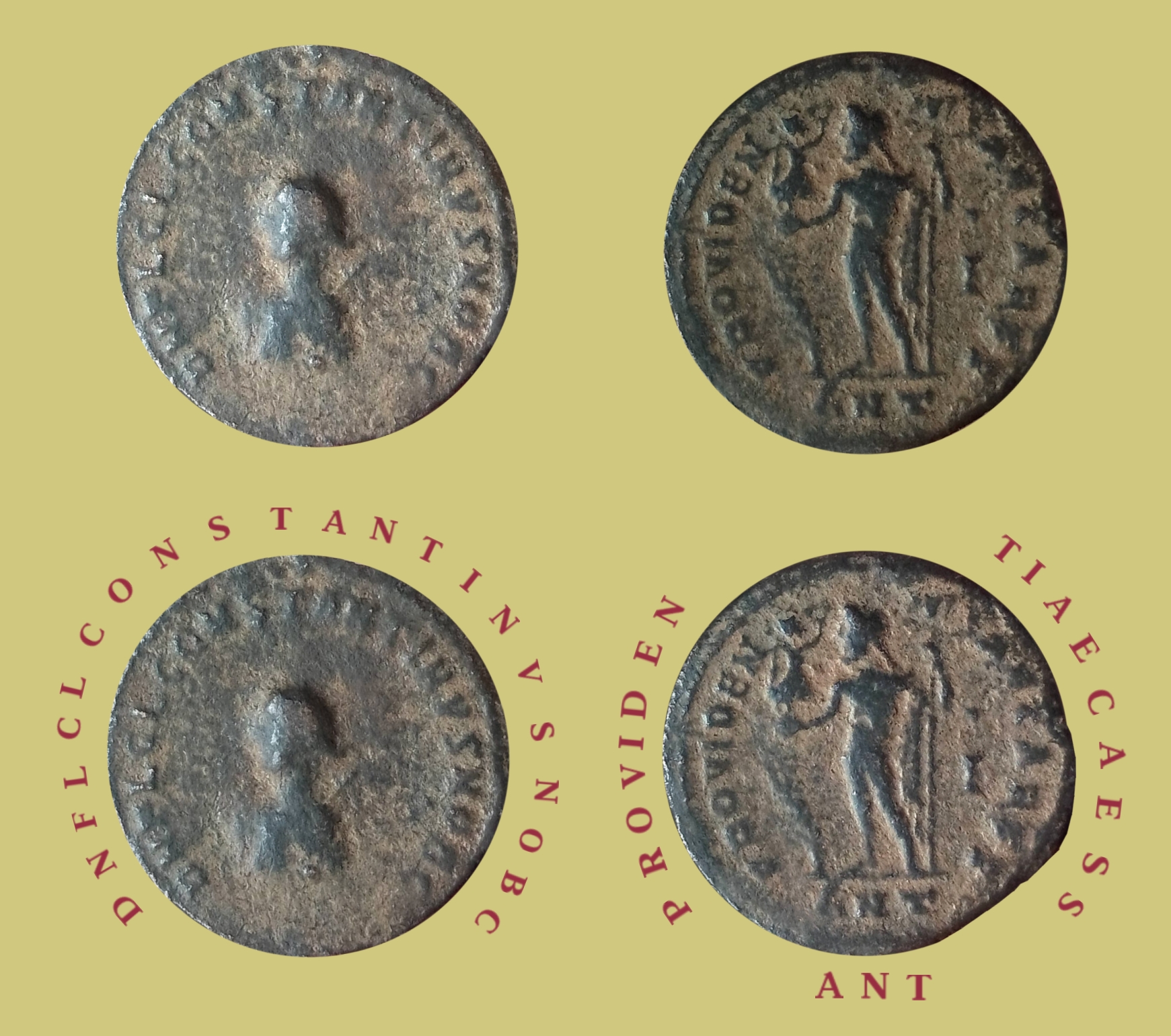

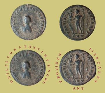

Ну и самая интересная
Грамматических ошибок на монете нет.
Приобрел такую страшненькую по причине невозможности найти в архивах и RIC,
получил монетку , убедился в подлинности и по второму кругу начал поиски
собственно вот она

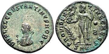

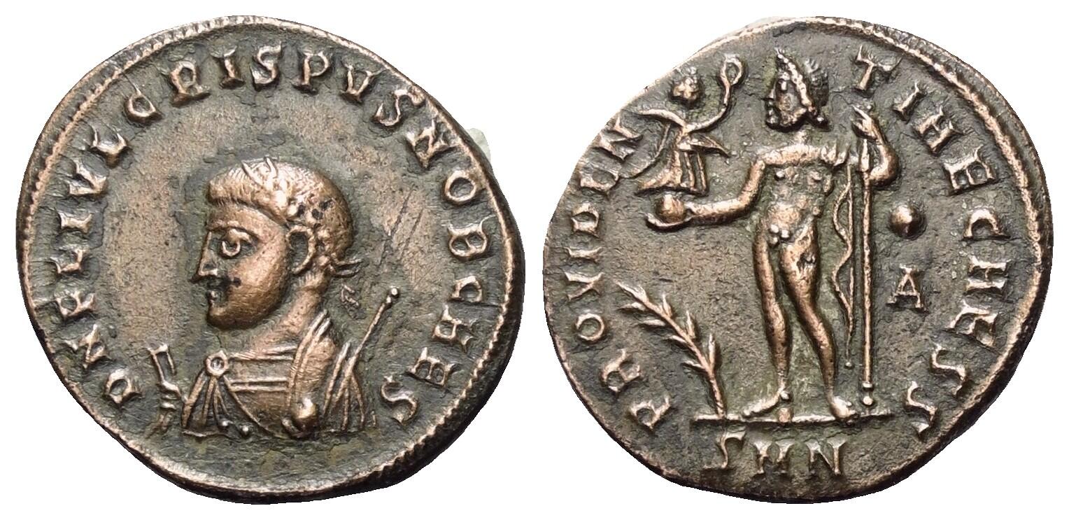

Константин II цезарь  PROVIDENTIAE CAESS  ANT  официна I с точкой сверху
20 мм  2.55 гр
http://upforme.ru/uploads/0014/0c/bd/150/t802435.jpg
на сайте tesorillo.com такого типа монеты указаны только в Никомедии в условный период 317-320 гг
http://www.tesorillo.com/aes/151/151i.htm
http://upforme.ru/uploads/0014/0c/bd/150/t145381.jpghttp://upforme.ru/uploads/0014/0c/bd/150/t727968.jpg

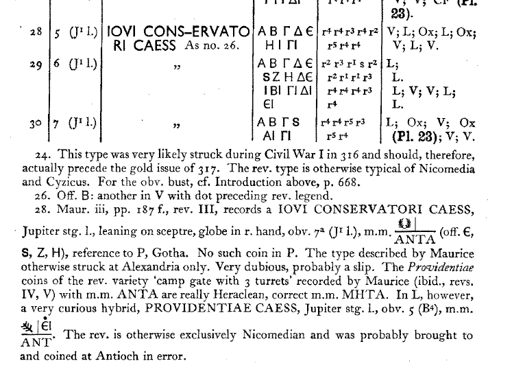

В RIC в примечании к таблицам Антиохийского двора  упоминается одна подобная монета с легендой PROVIDENTIAE CAESS  с официной EI
http://upforme.ru/uploads/0014/0c/bd/150/t394879.jpg
машинный перевод -
"... очень любопытный гибрид PROVIDENTIAE CAESS с изображением Юпитера  на реверсе. тип исключительно Никомедийский и вероятно по ошибке отчеканенный (привезенный) в Антиохию."
При наличии одной монеты можно и ошибкой назвать, но две монеты с разными официнами уже не ошибка, видимо был небольшой объем чеканки такого типа и в Антиохии.

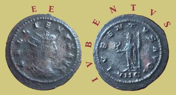

С Новым 2026 годом !!!  :flag:

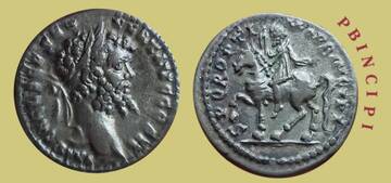

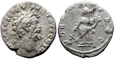

1 Септимий Север Эмеса
денарий 195 года с известной ошибкой в легенде реверса P(B)INCIPI, без ошибки этот тип реже встречается
размер 17 мм , вес 3.07 гр
http://upforme.ru/uploads/0014/0c/bd/150/t801485.jpg
2 Галлиен Антиохия (второй экз)
ошибка в легенде реверса описана в RIC , на аверсе было набито GALL(E)ENVS но потом Е исправили на I
размер 22 мм , вес 3.69 гр
http://upforme.ru/uploads/0014/0c/bd/150/t975333.jpg
http://upforme.ru/uploads/0014/0c/bd/150/t85627.jpg

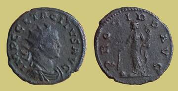

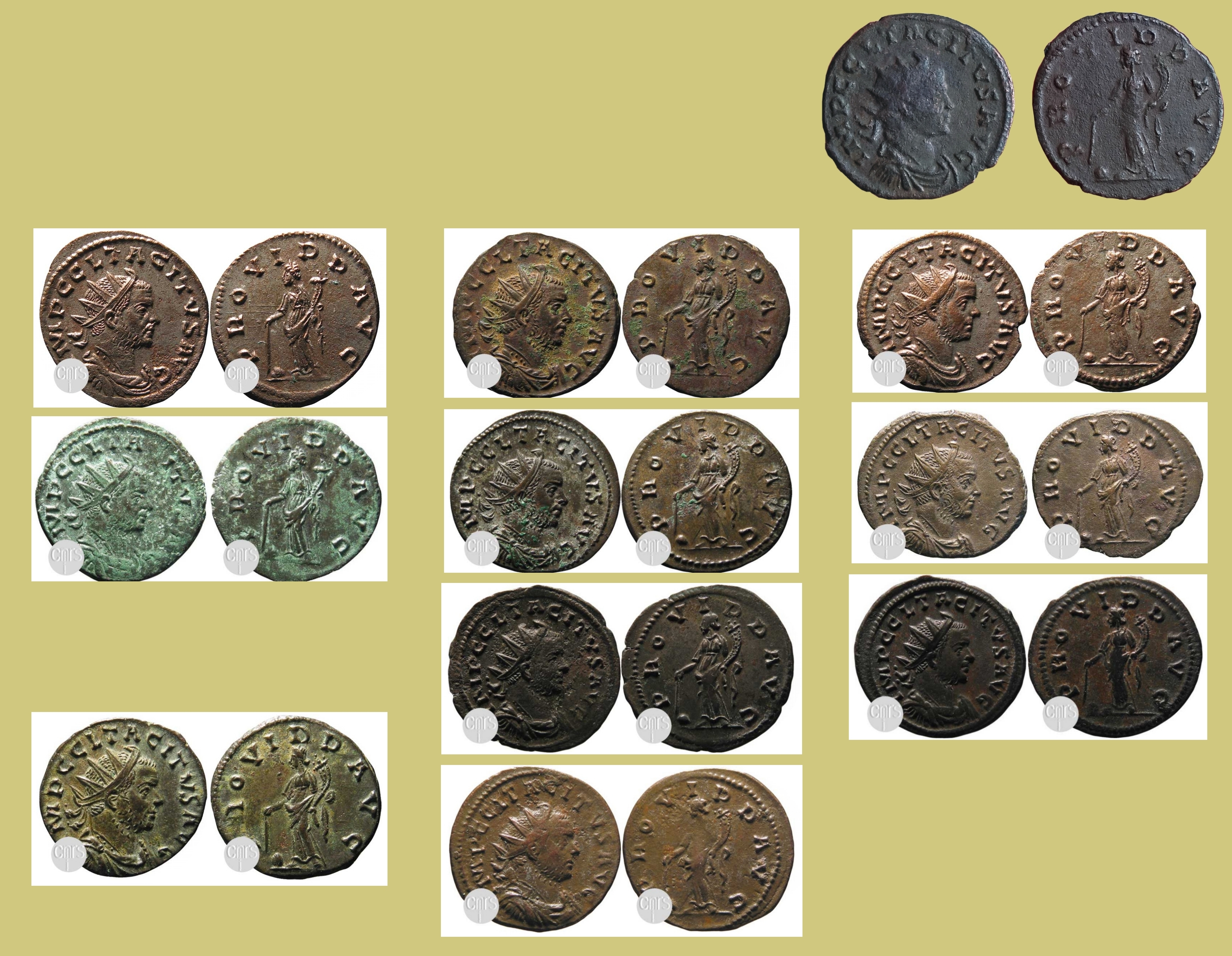

3  Антониниан Тацита ошибка  в легенда вместо PROVID DEOR - PROVID D AVG
размер 21 мм  , вес 3.05 гр
http://upforme.ru/uploads/0014/0c/bd/150/t401468.jpg
Известно четыре штемпеля, в таблице разбил по группам
http://upforme.ru/uploads/0014/0c/bd/150/t748685.jpg

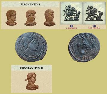

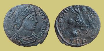

4 AE 2 Магненций Трир  350 - 352  гг
На дворе Трира такой тип монеты с легендой GLORIA ROMANORVM  чеканился с портретом без диадемы, да и вообще Трирские типы портретов были без диадем.
размер  21 мм , вес 4.55 гр
http://upforme.ru/uploads/0014/0c/bd/150/t370804.jpg
На подражание не похоже, легенды соответствуют стандарту для этого типа монет, портрет тоже, реверс относится к типу император без нимба (только копье сломанное повернуто в другую сторону), вес и размер в норме.
http://upforme.ru/uploads/0014/0c/bd/150/t954193.jpg
С диадемой изображали Констанция II для этого типа монет
Может и ошибка гравера . но думаю просто неописанный тип,
например Непотиан тоже изображался без диадемы, но существует монета в двух экземплярах Римского монетного двора с диадемой
https://www.coinarchives.com/a/lotviewe … d99f73b6e3

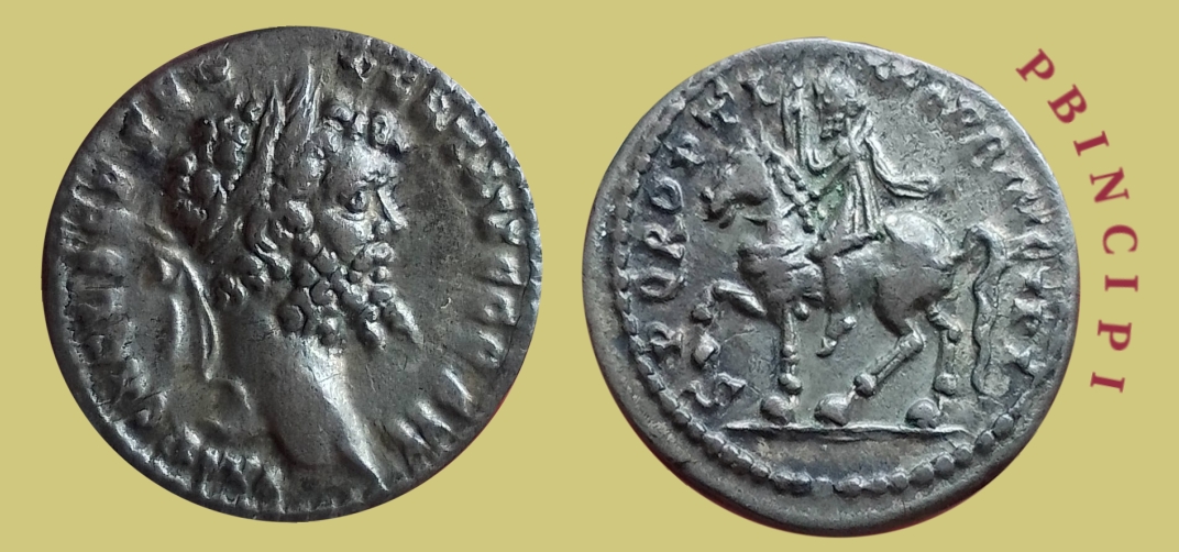

В коллекции есть монета с другими ошибками в этом же слове... Как руки дойдут, то обязательно выставлю фото и описание...  :cool:

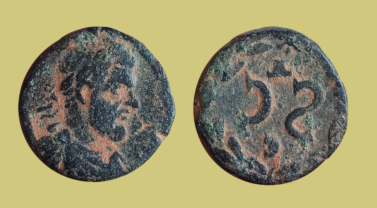

20 мм  вес 3.57 гр
http://upforme.ru/uploads/0014/0c/bd/150/t547307.jpg

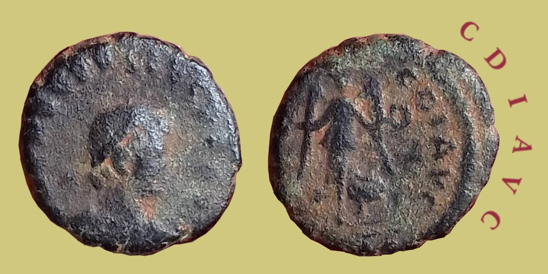

2. Валентиниан II - Антиохия,  CONCORDIA AVGGG
ошибка в имени AVLENTIRIANVS
17 мм  вес 2.22 гр
Складывается впечатление, что имя Валентиниан у резчиков было проблемным для работы накопилось уже 5 вариантов и уверен будут еще.
VALETINIANVS
VALENITIANVS
VALENTNIANVS
VALENTINANVS
AVLENTIRIANVS
http://upforme.ru/uploads/0014/0c/bd/150/t87830.jpg

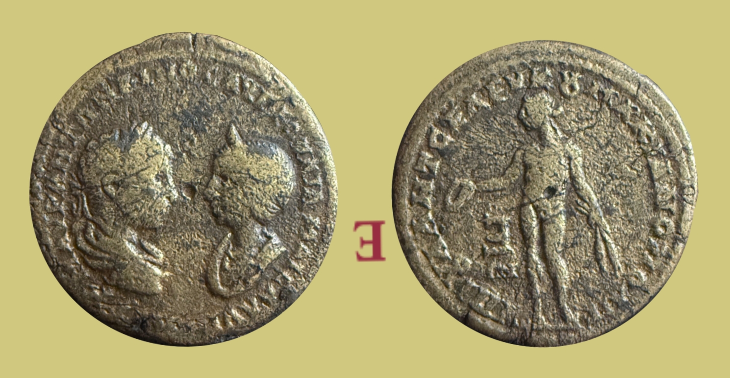

3 Гонорий - Антиохия GLORIA ROMANORVM император на коне
ошибка в легенде реверса и минтмарки
15 мм - 2.61 гр
http://upforme.ru/uploads/0014/0c/bd/150/t765054.jpg

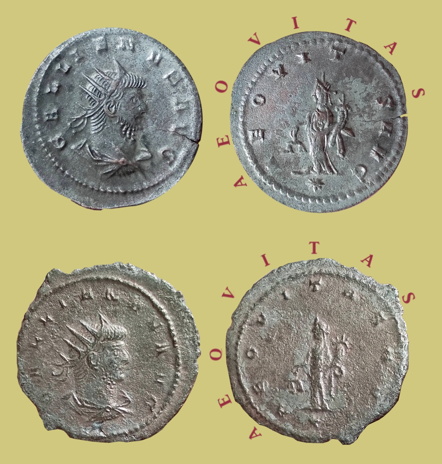

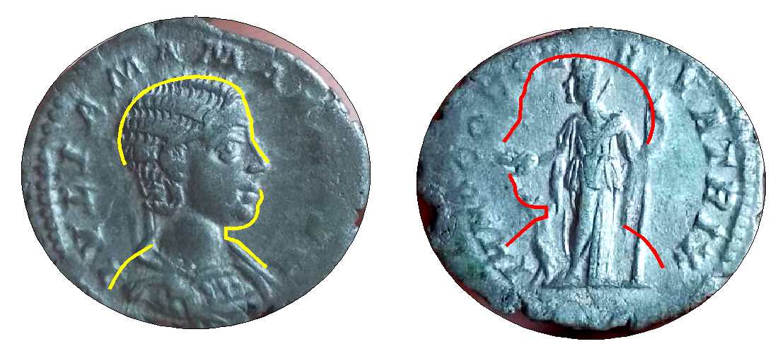

4. Галлиен - Антиохия антониниан AEQVITAS AVG
22 мм  3.31 гр
22 мм  3.19 гр
первый антониниан не воспринял как ошибку, подумал что хвостик у буквы Q утрачен из за коррозии или забился штемпель,
но второй точно такой же и лучшего сохрана  поменял мнение.
http://upforme.ru/uploads/0014/0c/bd/150/t937047.jpg

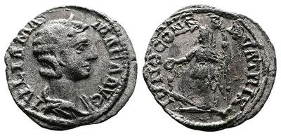

5. Филипп II - Антиохия, антониниан P M TR P VI COS P P
22 мм  3.83 гр
ошибка в легенде реверса P -R
http://upforme.ru/uploads/0014/0c/bd/150/t728941.jpg
В архиве нашел с другим типом аверса и неодноштемпельный реверс, автор ошибки наверное один
http://upforme.ru/uploads/0014/0c/bd/150/t618242.jpg

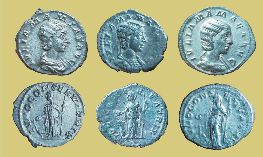

6. Лициний I  Никомедия  IOVI CONSERVATORI AVGG  официна Z  зеркально.
18 мм  3.1 гр
http://upforme.ru/uploads/0014/0c/bd/150/t673882.jpg

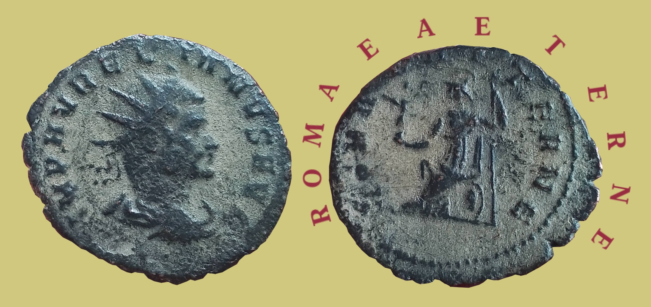

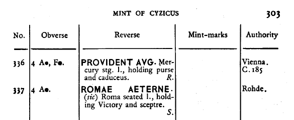

7. Аврелиан - Кизик антониниан ROMAE AETERNAE
22 мм  3.26 гр
http://upforme.ru/uploads/0014/0c/bd/150/t617344.jpg

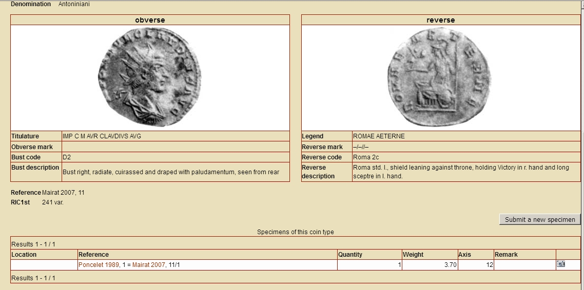

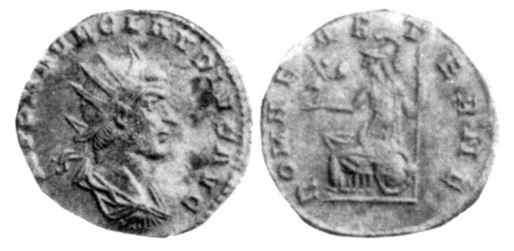

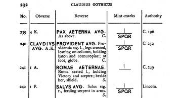

в RIC ошибка описана, но в архиве монеты, которые по RIC не редкие, найти не смог
http://upforme.ru/uploads/0014/0c/bd/150/t82170.jpg

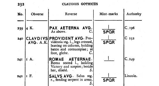

поиск выдает антониниан Клавдия Готского который в RIC не описан
http://upforme.ru/uploads/0014/0c/bd/150/t968046.jpg
http://upforme.ru/uploads/0014/0c/bd/150/t405992.jpg
http://upforme.ru/uploads/0014/0c/bd/150/t121863.jpg
Антониниан Аврелиана из первых выпусков, теоретически могли добивать штемпеля Клавдия с ошибкой.
