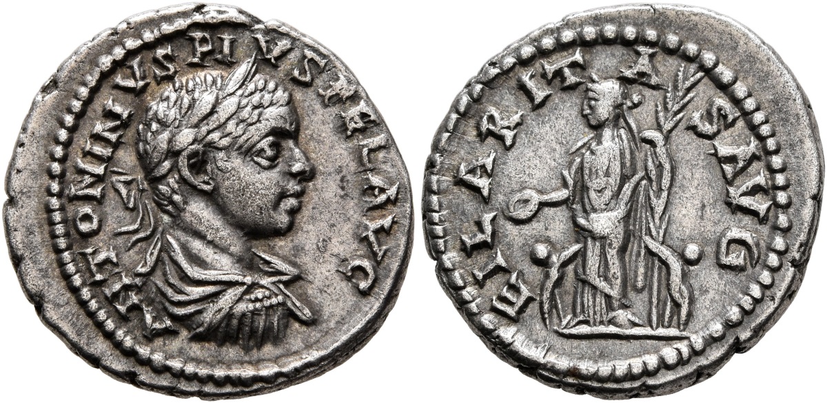

Вот такой денарий Элагабала на глаза попался.
EILARITAS вместо HILARITAS
https://upforme.ru/uploads/0014/0c/bd/23/t865576.jpg
Антиохия, ошибка украшает реверс.

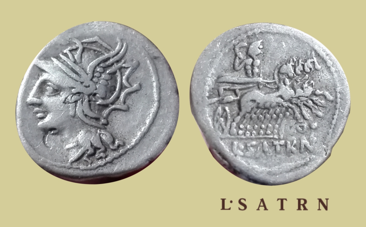

Руки наконец то дошли внимательно посмотреть республиканский денарий Сатурнина,
легенда на реверсе L SATVRN с пропущенной буквой V. - L SATRN,
когда купил, решил что резчиком были объединены V и R,
при увеличении хорошо видно только букву R и в acsearth.info примера объединения на денариях такого типа не нашел.
На варварское подражание тоже не тянет, хоть и корявый реверс - двойной удар с небольшим смещением искажает рисунок и легенду,
размер 20 мм , вес 3.85 гр.
http://upforme.ru/uploads/0014/0c/bd/150/t82455.jpg

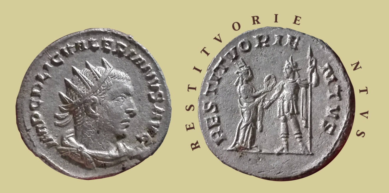

Сегодня получил, тёпленькая еще, очень понравилась и сохраном, и на реверсе две ошибки.
Не понял только где чеканили, в архиве разные аукционы указывают то Самосату, то Антиохию или просто монетный двор в Азии.
Странно, антонинианов такого типа море, а центр чеканки неизвестен.
В легенде реверса пропущена буква Т в слове RESTITVT  и вместо ORIENTIS сделали ORIENTVS
Размер 22 мм  вес 3.57 гр
http://upforme.ru/uploads/0014/0c/bd/150/t396891.jpg
В Риме и Греции действовала система сокращений в словах на маленьком поле, так что "ошибка" -- не факт....
68
Не знаю как в Греции, в Риме для сокращения применяли лигатуру или опускали окончание и это было обязательно для всех монет одного типа.
Захотел резчик и сделал - в этом случае получается ошибка.
Лигатуры VR для этого типа денария в каталоге Крауфорда (317/3b) и в архивах не нашел.
https://www.coinarchives.com/a/results. … esults=100

72
RESTITUT  ORIENTUS -- "возвращает восток"
Попытался найти монеты с такой легендой,
но все что нашел -либо ORIENTIS в реальности, а  в описании легенды реверса записан как ORIENTVS, либо часть с окончанием легенды не вошла на монетный кружок
https://tomross.ancients.info/Emperor Images/Aurelian/siscia mint.htm
http://www.coinproject.com/coin_detail.php?coin=6022
https://www.lamoneta.it/topic/70066-restitutori-orbis/ (пост #8)
https://www.vcoins.com/en/stores/calgar … fault.aspx
Нашел свою одноштемпельную и в описании указано, что в легенде ошибка, но "правильная легенда" тоже не верно написана   :no:
https://oldetymecollectibles.com/ancients.htm
https://oldetymecollectibles.com/SR-2896s.jpg
В RIC легенды RESTITVT ORIENTVS для Валериана, Галлиена и Аврелиана не нашел ... она вообще существует ?
Помогите найти, если Вам не трудно.
Пока занимался поисками Sextus Pompey точку поставил. Спасибо !  :flag:
Отредактировано Vladimir (2023-11-12 08:00:24)

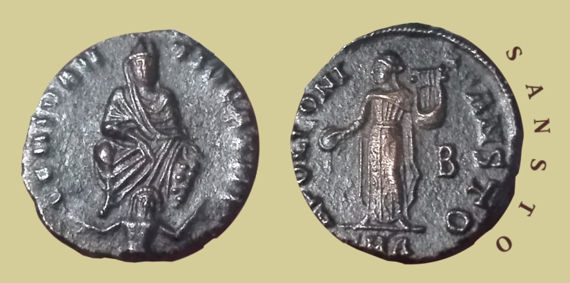

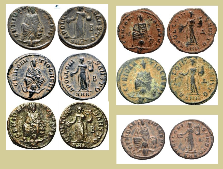

Последнее в этом году приобретение. Антиохия. 14 мм  вес 1.5 гр
По описаниям в аукционных лотах
Ӕ Nummus https://www.acsearch.info/search.html?id=5373904
AE 1/12 follis  https://www.acsearch.info/search.html?id=3973835
Ae Unit  https://www.acsearch.info/search.html?id=5117828
По времени чеканки
AD 310-313  и есть даже очень узкая версия - juin/juillet 311
По степени редкости - когда то считалась редкой , но сейчас их пруд пруди, редкие разве что с ошибкой, в acsearch.info нашел 6 монет с одинаковой ошибкой,
двух оффицин: B (1 штемпель реверса) и D ( 2 штемпеля реверса).
В легенде реверса APOLLONI SANCTO -SANSTO
http://upforme.ru/uploads/0014/0c/bd/150/t558333.jpg
http://upforme.ru/uploads/0014/0c/bd/150/t685542.jpg

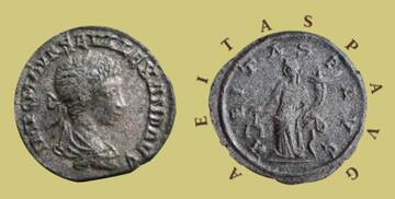

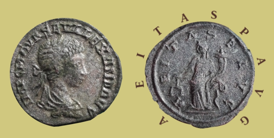

Получил Александра Севера Антиохийского, попытался почистить, увы монета корродирована очень.
Но в этой теме сохран не главное.
Аверс без ошибок, на реверсе легенда AEQVITAS AVG искажена AEITASP AVG
http://upforme.ru/uploads/0014/0c/bd/150/t543056.jpg

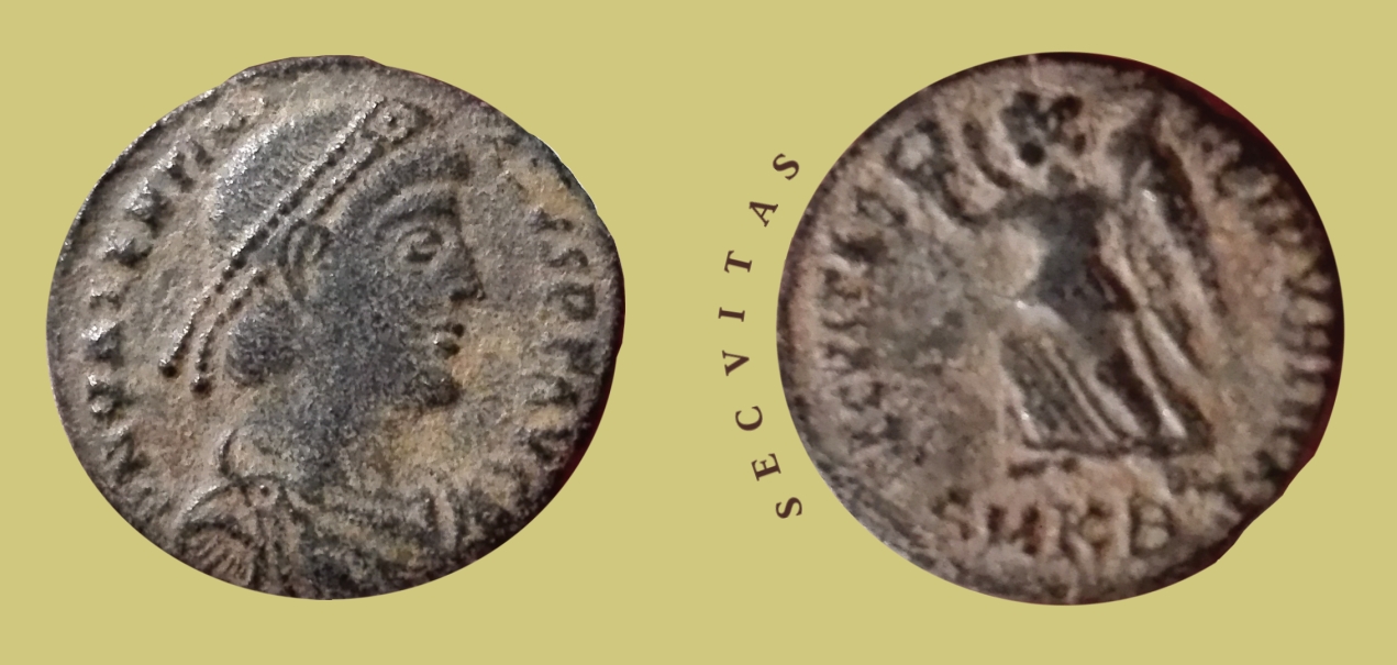

Поздний Рим, мастера те же Антиохия и Кизик
Валентиниан I Кизик ,с ошибкой в легенде реверса SECVITAS
http://upforme.ru/uploads/0014/0c/bd/150/t142261.jpg

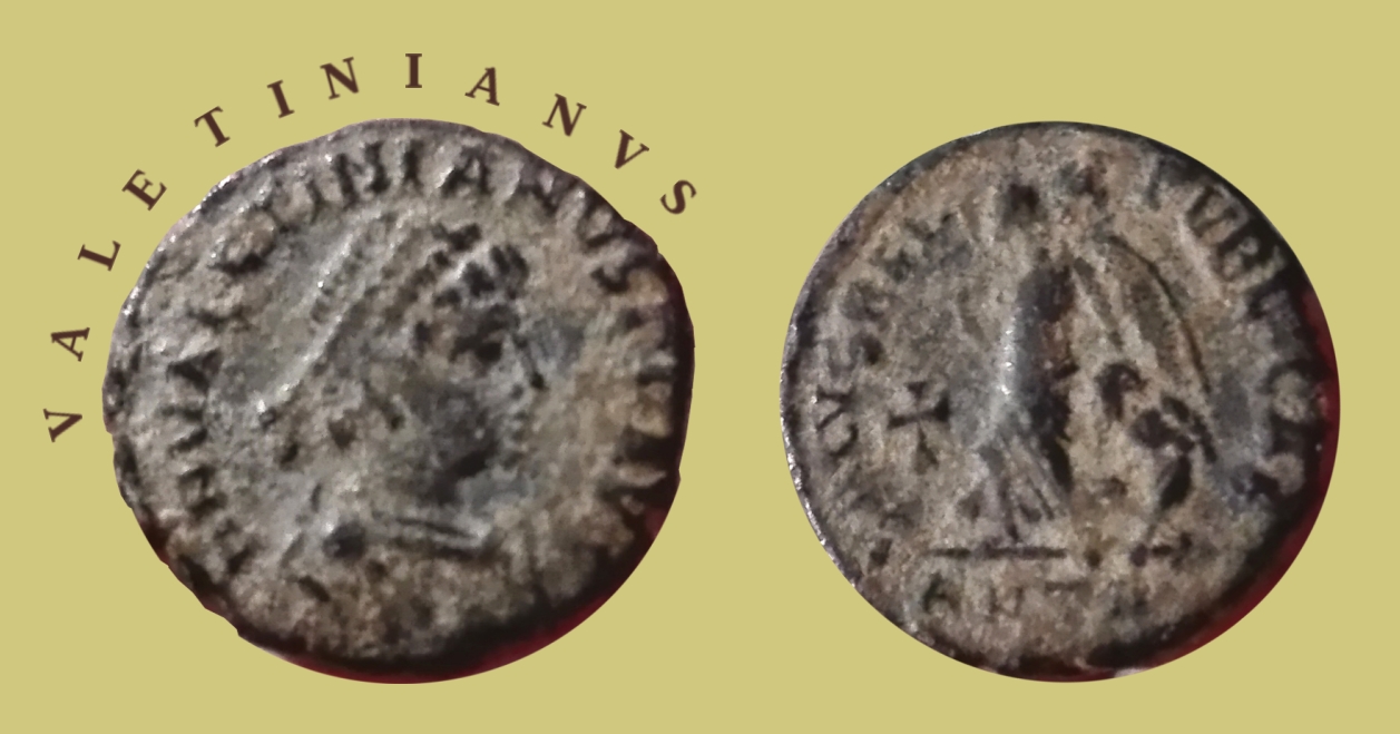

Валентиниан II Антиохия, пропущена буква в имени - VALETINIANVS фото не в фокусе , монетка мелкая.
http://upforme.ru/uploads/0014/0c/bd/150/t560062.jpg
По хорошему землю удалить надо, но рельеф низкий и легенды будет плохо видно.

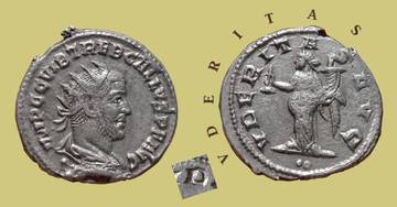

Антониниан Требониана Галла, Антиохия. 251-253 г.
Резчик забыл сделать горизонтальную линию в букве В, а так как букву В часто упрощали то без среднего элемента получалась буква D
Штемпеля и аверса и реверса изношены, но сохран хороший, несмотря на чистку химией до продажи, с окислами ушли незначительные участки поля, внутри литеры D поле без следов коррозии с блеском, возле кошелька видно тонкие царапины на поверхности штемпеля.
http://upforme.ru/uploads/0014/0c/bd/150/t194345.jpg

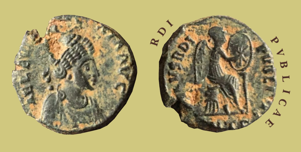

Прибыла с "Мешка" монета Элии Евдоксии Антиохийской чеканки.
400 -404 гг.
17 мм  2.37 гр
Ошибка в легенде реверса  SALVS  REIPVBLICAE  - R(D)IPVBLICAE
http://upforme.ru/uploads/0014/0c/bd/150/t422433.jpg
Отредактировано Vladimir (2023-05-12 01:11:54)

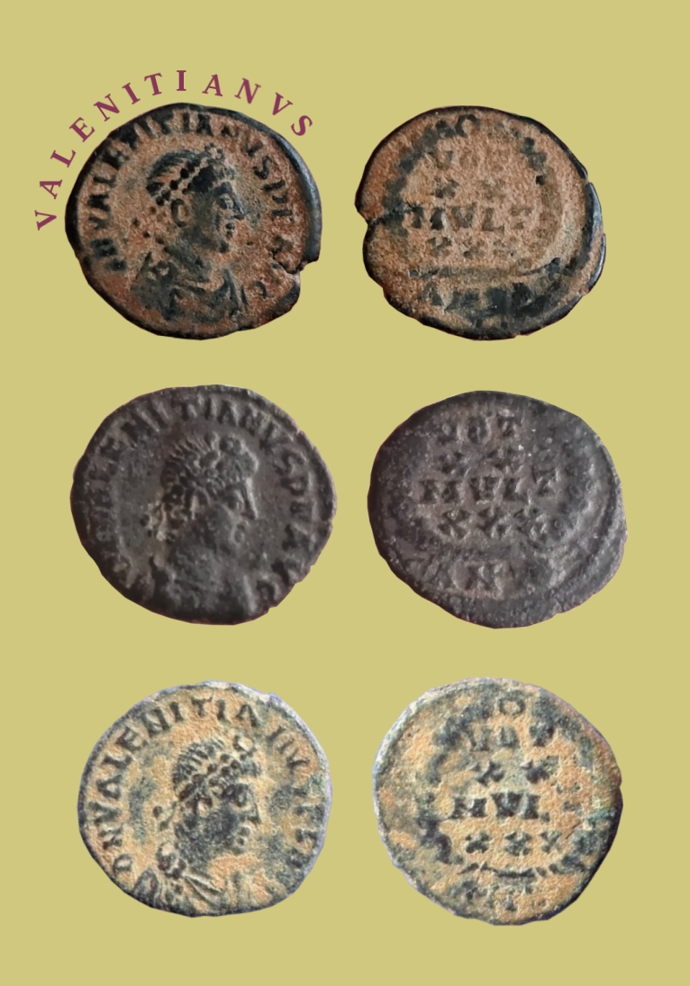

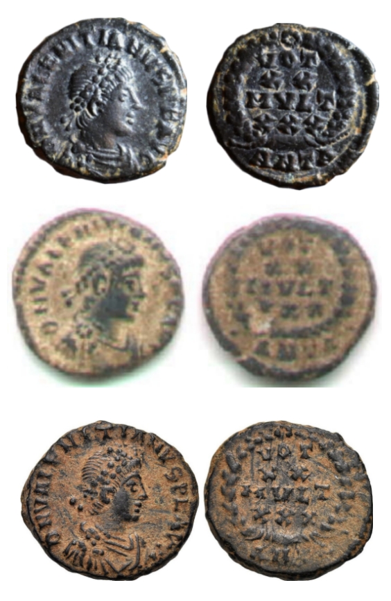

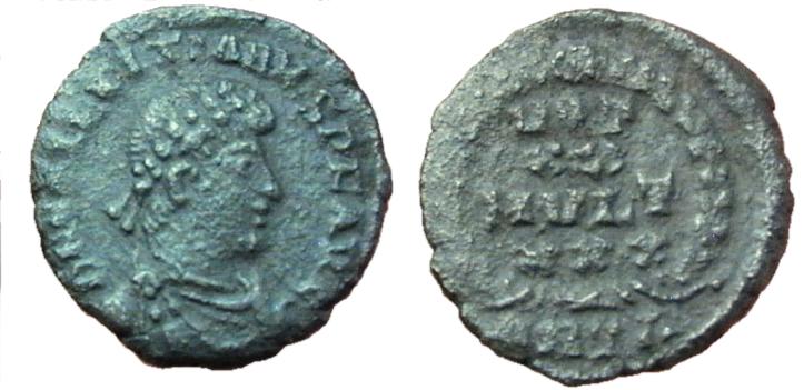

На трех разных площадках за месяц купил три монеты Валентиниана II VOT XX MVLT XXX с одинаковой ошибкой в легенде аверса.
http://upforme.ru/uploads/0014/0c/bd/150/t791713.jpg
Такое количество монет с ошибкой показалось необычным.
Зачем приобрел три одинаковых ? Посмотреть одноштемпельные и определить номер мастерской.
В сети нашел еще 4 монеты.
http://upforme.ru/uploads/0014/0c/bd/150/t103198.jpghttp://upforme.ru/uploads/0014/0c/bd/150/t562388.jpg
Одноштемпельных нет, все штемпеля аверса и реверса не повторяются. Работа первой мастерской Антиохийского мондвора.
Много начеканили брака. Молодцы  :cool:
В RIC  ошибка не описана.

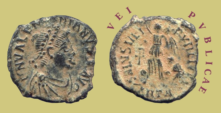

Еще Валентиниан II , Антиохия
ошибка на реверсе VEIPVBLICAE
http://upforme.ru/uploads/0014/0c/bd/150/t771109.jpg

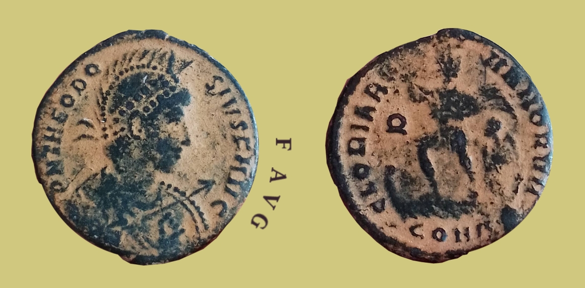

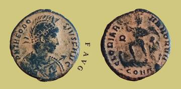

1  Феодосий I с пропущенной литерой Р в легенде аверса. Константинопольский монетный двор.
http://upforme.ru/uploads/0014/0c/bd/150/t603367.jpg

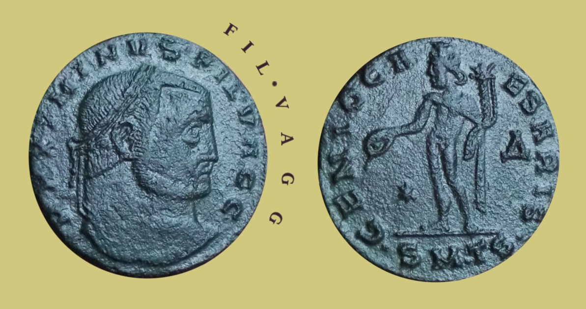

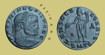

2  Максимин II Даза, 308 - 310 г. Фессалоники ( FIL VAGG ) резчик поменял местами V и А
Монета интересная, кроме ошибки на монете присутствует необычный титул, придуманный Галерием для Константина и Максимина Дазы
" Filius Augusti", как бы не пойми что - и не Цезарь и не Август, а сын Августа  - политика поиска компромисса оставила след в нумизматике.
На западе империи, от умирающего Констанция Хлора, титул императора перешел к его сыну Константину,  с нарушением согласованных правил,
кроме этого была проблема с узурпатором Максенцием... итого на западе было цезарей ноль, императоров три  Максенций, Максимиан и Константин
на востоке империи после смерти Севера остался один император Галерий, который  не признавал Константина императором и Максенция тоже,
для решения этих проблем в конце 308 года была созвана конференция в Карнунтуме по итогам которой на западе империи произошли перемены
Максимиан - ушел в отставку
Константин - был понижен в звании с Августа до Цезаря ,
Максенций - был объявлен врагом народа.
Лициний - стал Августом запада, никогда не "поработав" Цезарем,
Константин и Максимин Даза  придуманного титула не признавали.
Чеканились монеты с титулом FIL AVG ,по понятным причинам, не на всех монетных дворах, встречаются не часто.
http://upforme.ru/uploads/0014/0c/bd/150/t524391.jpg

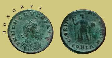

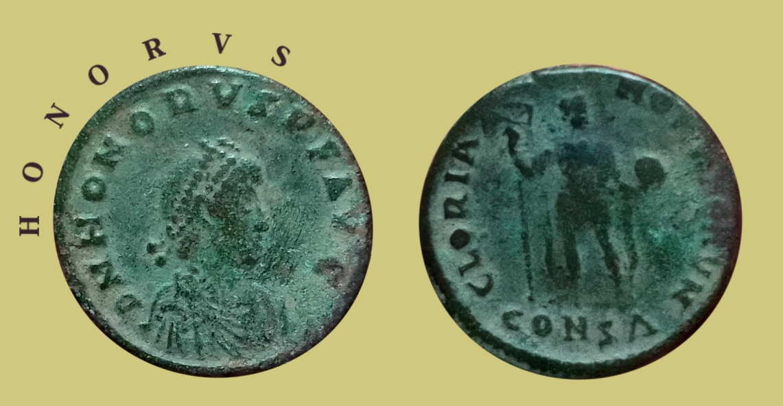

Еще две монеты получил.
Первая - Константинопольская монетка Гонория с пропущенной в имени литерой.

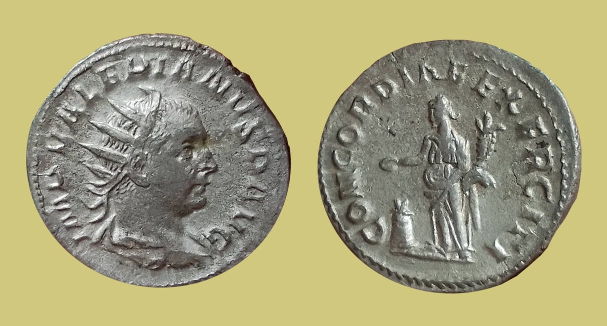

Вторая - Виминаций антониниан Валериана I   с легендой CONCORDIAE EXERCITI
http://upforme.ru/uploads/0014/0c/bd/150/t483857.jpg
В RIC в 5 томе № 235 - степень редкости S
в архиве нашел только одну монету
https://www.acsearch.info/search.html?id=5841033
в описании степень редкости . Very rare, only two pieces noted by MIR
также указано, что легенда написана с ошибкой, насколько я понял правильное написание должно быть
или  CONCORDIA  EXERCITI
или  CONCORDIAE EXERCITVS или сокращенно как на Римских сестерциях CONCORDIAE EXERCIT
причина такого написания неграмотность резчика, что не помешало отчеканить и золотые монеты, тоже очень редкие
https://www.acsearch.info/search.html?id=8488881
Еще один интересный момент, не знаю правильный вывод сделал или нет,
но поисковик на поиск EXERCITI выдал результат по которому до Валериана I
такое слово не использовалось в легендах , после применялось до конца империи.
89
Однако!    :O
90
Что-то не пойму я в чём тут ошибка , легенды на монетах Рима систематически сокращались ...  https://i116.fastpic.org/big/2022/0327/2c/337d73b7767c76002425a7a59b9cd82c.gif
Отредактировано ***** AUREUS ***** (2023-09-23 19:19:53)
