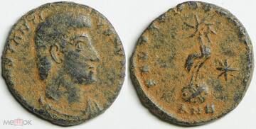

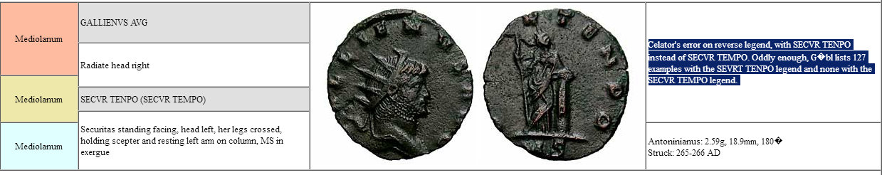

Rev: SECVRTEMPO Exe: MS - Securitas standing left, leaning on column and with legs crossed, holding scepter. (Mediolanum).
В описании так, но на фото видно букву N
Здесь https://bnumis.com/gallienus.net/index.html  есть следующая информация по этому типу антонинианов.
http://upforme.ru/uploads/0014/0c/bd/150/t302250.jpg
Перевод
Ошибка Celator на обратной легенде, с SECVR TENPO вместо SECVR TEMPO.
Как ни странно, Гёбл перечисляет 127 примеров с легендой SEСVR TENPO и ни одного с легендой SECVR TEMPO.

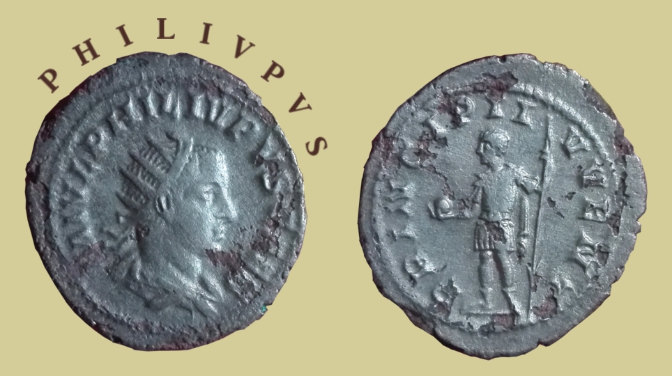

Антониниан Филиппа II ошибка в имени, PHILIVPVS
размер 22-24 мм
вес 3.11 гр
Антониниан плакированный
в связи с чем вопрос - это дело рук работников монетного двора , подделка в ущерб обращению, или вообще фуфло современное ?
Легенды аверса и реверса набиты разными пуансонами, на реверсе горизонтальные засечки шире и литеры набиты четче.
Побродил по форумам, но вопрос остался.
http://upforme.ru/uploads/0014/0c/bd/150/t788090.jpg
Это левак от Римского государства , официально отчеканеный НАЕБАНУС-НАТУРАЛУС ...  :yep:  https://i116.fastpic.org/big/2022/0327/2c/337d73b7767c76002425a7a59b9cd82c.gif
Если пуансоны разные, то вряд ли.  :nope:
Скорее подделка того времени.
Никакая это не подделка , обыкновенный бронзовый - плакированный антониниан , и ничего в нём необычного нет , кроме ошибки в легенде ...  https://i116.fastpic.org/big/2022/0327/2c/337d73b7767c76002425a7a59b9cd82c.gif

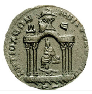

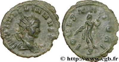

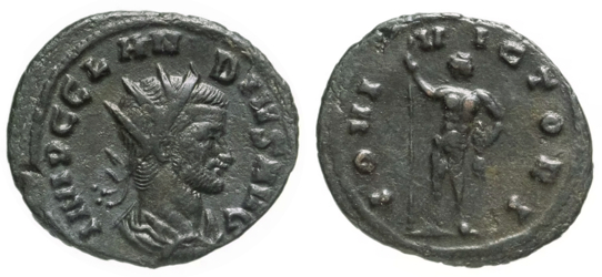

А что можно сказать по поводу такой монеты? Орфографических ошибок нет, НО.. Юпитер Победитель IOVI VICTORI, а фигура на реверсе для типа IOVI STATORI - пучок молний в левой руке
С подобным сочетанием не встретил в доступных мне источниках. Плохо искал?

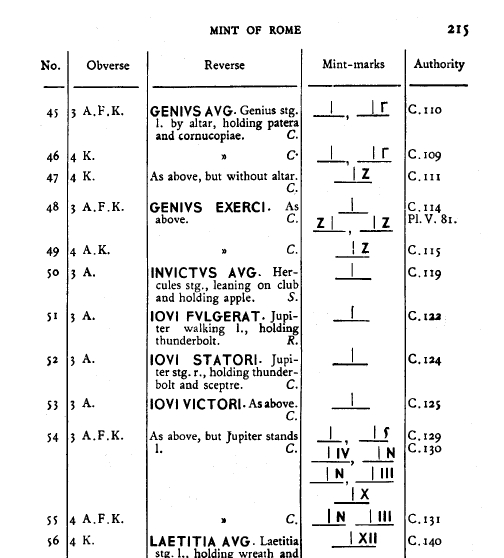

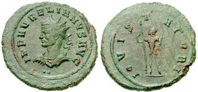

Нормально искали, хорошо, не сомневаюсь.
В RIC описаны следующие варианты антонинианов с Юпитером монетного двора г.Рима, Ваш № 53 степень редкости (С) но его фото в архивах не нашел.
http://upforme.ru/uploads/0014/0c/bd/150/t373496.jpg
В любом случае у составителей на руках он был в количестве.
На мой взгляд это ошибка в легенде, сначала  резалась фигура и она вырезана по стандарту для STATORI, а потом уже набили не ту легенду.
У Аврелиана такая же история
http://upforme.ru/uploads/0014/0c/bd/150/t579305.jpg
http://upforme.ru/uploads/0014/0c/bd/150/t621335.jpg
http://upforme.ru/uploads/0014/0c/bd/150/t15008.jpg
На реверсе читается IOVI STATORI  в описании монеты ошибка.
Vladimir
Спасибо большое! Интересно, что RIC не различает этих нюансов - просто держит молнии и скипетр - в какой там руке что, не важно.. Ну, да, видимо ошибка резчика. И мне кажется, учитывая странный стиль исполнения, что штемпель реверса - это работа ученика-неумехи, проба пера, так сказать.
***** AUREUS *****
эти реверсы с легендами IOVI STATORI, да

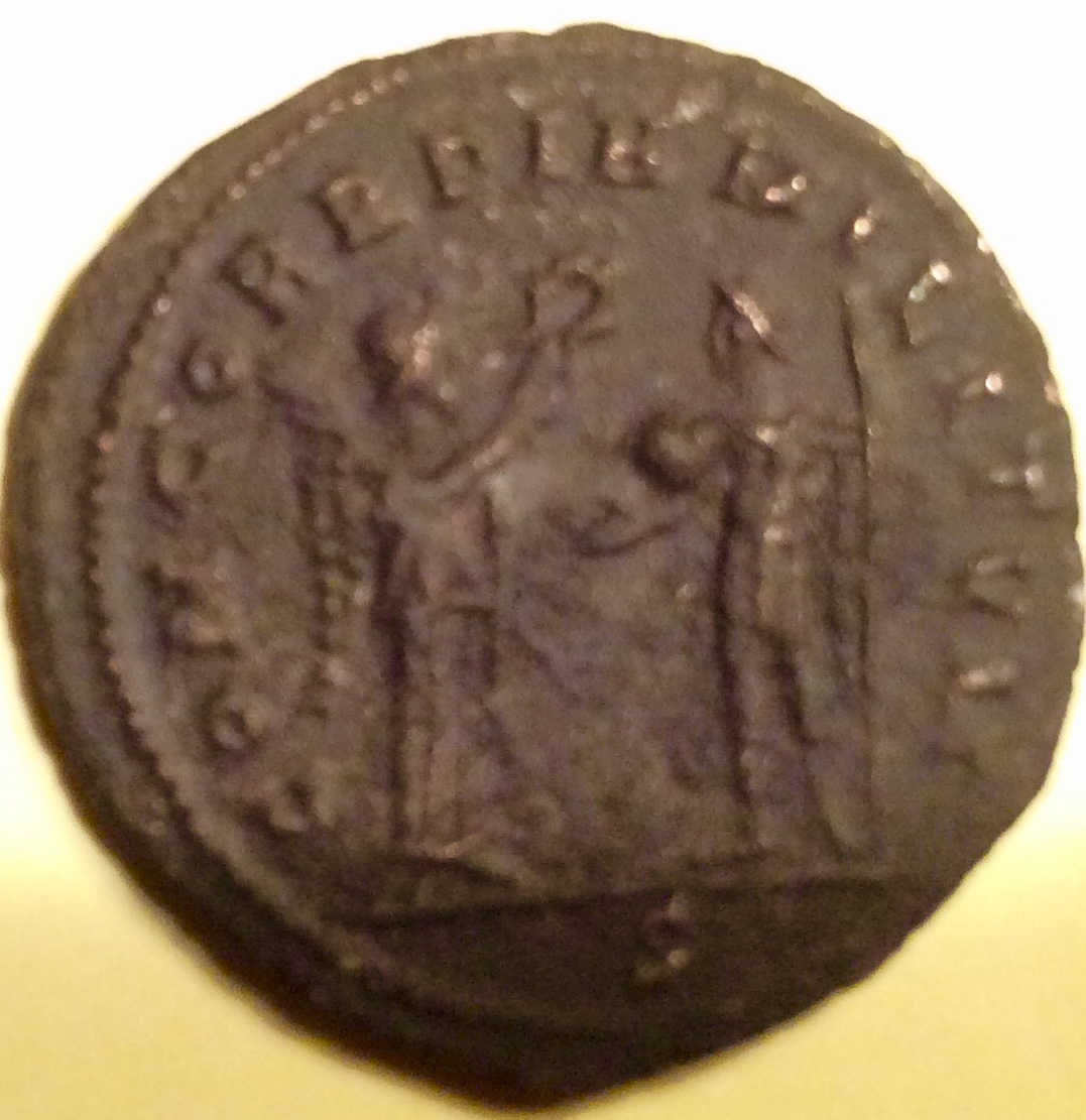

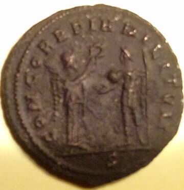

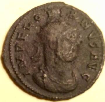

Добрый вечер! Вот такая монета. Что скажите Господа форумчане?
С Уважением Дмитрий Крук!
Ну то что это - FLORIANUS  видно , а легенду реверса можете тут по буквенно изложить ?   o.O
Ибо я например на старости лет на такой мутной фотке прочесть ея не могу ...  https://i116.fastpic.org/big/2022/0313/7c/d084f20f984c3f76eb49a49d321df27c.gif
С удовольствием!
CONCORRDIA
ДмитрийК написал(а):
С удовольствием!
CONCORRDIA
Целиком по буквенно пожалуйста легенду реверса изложите , ну или монету каКчественнее перефотографируйте ...  https://i116.fastpic.org/big/2022/0327/2c/337d73b7767c76002425a7a59b9cd82c.gif
CONCORRDIA MILITVM
CONCORRDIA MILITVM
Ну да ..., это резчика штемпелей КОСЯК , надо меньше пить ...  https://i116.fastpic.org/big/2022/0313/05/50ec28aa0c34ca704f1a4939c3c5f505.gif  https://i116.fastpic.org/big/2022/0313/05/50ec28aa0c34ca704f1a4939c3c5f505.gif  https://i116.fastpic.org/big/2022/0313/05/50ec28aa0c34ca704f1a4939c3c5f505.gif     https://i116.fastpic.org/big/2022/0313/58/1981bf59d834f115a934c3d379904158.gif
На сайте NOT IN RIC  - рекомендации пользователям
При отнесении определенного экземпляра к отсутствующим в списках убедитесь, что вы сначала проверили Corrigenda. Иногда монета действительно указана в RIC, но с неверным или неясным описанием. Например, очень распространенный RIC VII HERACLEA 48 ошибочно описан как имеющий бюст, повернутый влево.
Имейте в виду, что не все виды «неперечисленных деталей» учитываются. Например, неуказанные украшения щитов, шлемов, алтарей и так далее обычно опускаются. Основная причина заключается в том, что RIC в принципе дает только примеры таких деталей, не стремясь быть исчерпывающим. Также разрыв легенды не является обязательной частью описания (ср. сноски на стр. 111-115 в РИК VII с постоянно повторяющимися фразами «разрывы неизвестны», «разрывы не зафиксированы» и т. д.). Однако бывают и не такие уж редкие исключения. Иногда различное убранство алтаря делает отдельную запись в таблицах RIC (ср. RIC VII ARLES 185-189). Также монеты, которые практически идентичны, за исключением разных разрывов легенды, иногда указываются под отдельным номером RIC. Последнее правило особенно применимо к золоту (ср. RIC VI TREVERI 802 и 807 или RIC VII TRIER 27-31, но сравните, наоборот, RIC VI TREVERI 812 и 814 или RIC VI ROMA 113 со многими различными интервалами оборотов, перечисленными в одном RIC). число) и серебряные монеты (ср. RIC VI SISCIA 34a-38b или RIC VI SISCIA 61 и 62), но в некоторых редких случаях также и бронзовые монеты (ср. RIC VII TRIER 260 и 262 или TRIER 263 и 264 или RIC VII CONSTANTINOPLE 147 и 148).
Кроме того, предполагается, что не каждая точка/гранулы важны. Большинство неожиданных «неуказанных точек» являются случайными (отложения, трещины штампа, центрирующие метки), а также отсутствующими. Опять же, есть исключения из этого.
Как то так, тут пишут- тут не пишут.

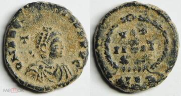

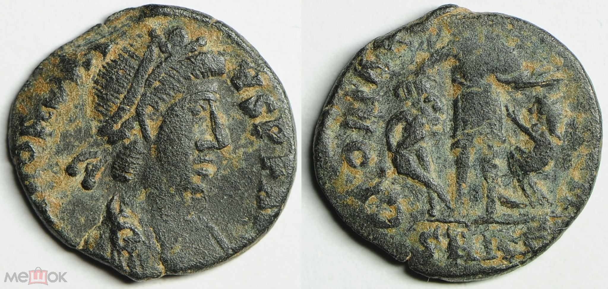

Гонорий (S) GLORIA ROMANORVM  - 800 руб.  Почему то в описании два пленника, а на монете Гонорий тащит пленного варвара и простирает руку над фигурой Республики, это же очевидно если состояние монеты хорошее.
http://augustuscoins.com/ed/ricix/type54.html
http://upforme.ru/uploads/0014/0c/bd/150/t722066.jpg

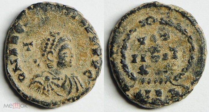

Аркадий (R) VOT X MVLT XX  на аверсе литера Т (Александрия) - 500 руб

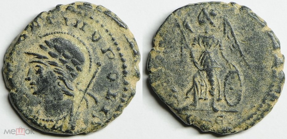

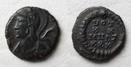

Вот, думал, гибрид.. а оказалось регулярный выпуск, хоть и не слишком частый
коммеморатив с Ромой, а реверс обычный и RIC этому есть
https://upforme.ru/uploads/0014/0c/bd/182/555666.jpg
59

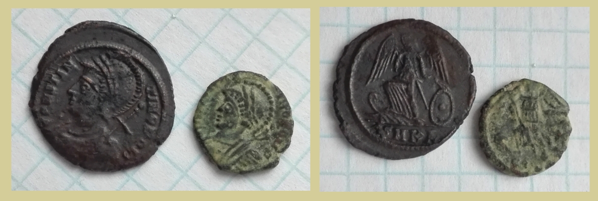

Монеты этой серии VRBS ROMA и CONSTANTONOPOLI(S) могут быть отдельной мини-темой коллекционирования.
Чеканили долго с различными аверсами и реверсами, с дифферентами, бронзу как только не называют - фоллис, АЕ, центенионалий
начинали с 18 -17 мм , встречаются кружки в 20-18 мм и в 15 мм, и даже 13 мм
http://upforme.ru/uploads/0014/0c/bd/150/t987328.jpg
Самые мелкие наверно варварские подражания но качество очень хорошее, легенда правильная и мондвор указан, слишком хорошо для варваров.
Отредактировано Vladimir (2022-11-27 10:34:51)
